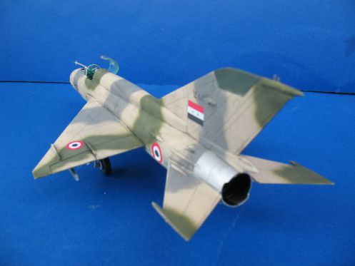

Per dare un po’ di colore alla mia vetrina, ho scelto un bel MiG-21 Bis Siriano, ambientato proprio nel 1982, molto probabilmente una delle vittime dei Falcon e degli Eagle con la stella di David. La scatola di partenza è quella Academy in 1/48, che contrariamente a quanto scritto sulla box art, non rappresenta un MF bensì un Bis. Essendo io del tutto ignorante sull’argomento, ho appreso ciò dalle recensioni lette in rete e da un confronto col guru dei MiG, Gianni Cassi, come al solito disponibile e gentile nel dissipare ogni mio dubbio! Dal momento che l’abitacolo è un po’ scarno, ho fatto ricorso a quello in resina della Neomega. A completare la lista della spesa le ruote in resina CMK e il foglio decals della Tally-Ho “Focus on Fishbed part 2” che offre una selezione di MiG ex jugoslavi tutti però nella livrea monogrigio che volevo a tutti i costi evitare oltre al mio siriano e un MF egiziano.

Da un po’ di tempo la mia filosofia modellistica mi porta a fare i modelli così come escono da scatola, senza troppi patemi d’animo, ma in questo kit l’abitacolo è davvero uno scherzo, forse anche per la più piccola 1/72. Quindi un bel tiro a canestro degno del miglior Michael Jordan e i pezzi sono finiti dritti nel cestino (ovviamente centrato con gran tiro da 3 punti!). i pezzi Neomega sono sublimi a mio modestissimo parere e hanno il pregio non da poco di adattarsi perfettamente al kit di destinazione. Il segreto? In pratica i pezzi Neomega altro non sono che i medesimi del kit dettagliati alla perfezione e stampati in resina.

Capitolo colorazione: gli interni del 21 tarde serie sono in quell’azzurro turchese a detta dei piloti molto riposante (de gustibus…): ognuno ha la sua ricetta, personalmente pur avendo in casa la tinta Model Master, non volendo inquinare la cucina con i miasmi dello smalto (ho provato una volta, ci volevano le maschere anti-gas e cucinare il pesce non diventava il massimo della vita) ho usato il verde smeraldo della Gunze. Troppo verde? Troppo sparato? Può darsi, però me gusta mucho! Strumenti in nero opaco e successiva goccia di Future per simulare i vetrini, lavaggio con bruno Van Dyck e drybrush in bianco e questo primo capitolo si può dire archiviato. Per il resto il montaggio procede senza troppi patemi d’animo: gli incastri sono perfetti, forse lo scarico è da sostituire (fortunati i possessori del set MF Detail, purtroppo introvabile data la cessata attività della ditta Ungherese). Ricordatevi di appesantire il muso, altrimenti il vostro modello assumerà un poco piacevole assetto seduto.

I vani carrelli sono in grigio H-308 Gunze con lavaggio con Grigio di Payne, così come i carrelli, mentre il cono radar e i cerchi delle ruote, così come i dielettrici sono in verde H-302 Gunze.

Come mio solito da ormai un po’ di tempo, ho usato gli acrilici Gunze, diluiti come suggerito nei suoi articoli dal succitato Gianni Cassi: in un barattolino di Gunze metto tre o quattro pallini da pesca, poi riempio fino all’orlo con alcool rosa ed il gioco è fatto! Così sono un vera bomba e si stendono che è un piacere!
Come detto, la mia scelta è caduta su un esemplare siriano dipinto con un’accattivante mimetica a quattro toni: sabbia, con bande in verde e grigio per le superfici superiori, azzurrino per le superfici inferiori. Qui sotto i colori da me usati.

Stesi tutti i colori (a mano libera, con l’eccezione della delimitazione fra il sabbia e l’azzurro che era netta), ho proceduto a un leggero (forse troppo… i trasparenti hanno uniformato il tutto! È tutta esperienza che verrà utile al prossimo modello) post-shading: al colore di base già diluito, ho aggiunto una goccia di bianco opaco e ulteriore alcool. Provare per credere! Quindi mano di Future e lavaggio a olio nero. Altro errore, che vedrò di evitare la prossima volta: prima di fare il lavaggio, mettere le decals e poi fare il lavaggio! Messe le poche decals (uno dei pregi di questi aerei sovietici… l’F-15 sarà ben altra musica!) ho dato un’altra mano di Future a sigillare il tutto, e poi da ultimo una passata di opaco Lifecolor. Il montaggio dei piccoli particolari ha concluso il mio lavoro.
