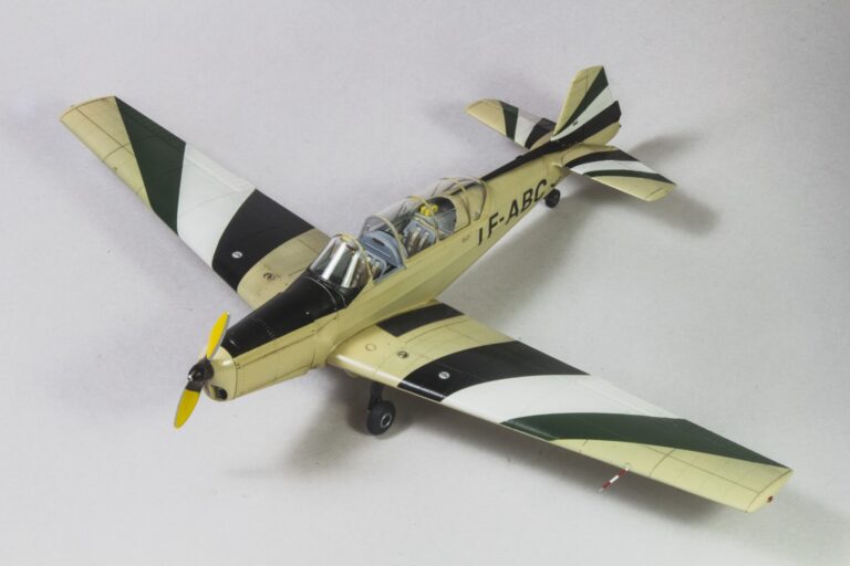

Zlin Z-326 “Trenèr Master” dal kit Eduard in scala 1/48.
0
Ci sono volte, in questo hobby, in cui non è la passione per quel determinato soggetto a guidare la scelta del kit, ma è la curiosità per il kit stesso a convincerti dell’acquisto. Nel mio caso è andata proprio così… perché, diciamolo, lo Zlin Z-326 Trenèr Master non è di certo uno dei velivoli più famosi nella storia dell’aviazione e neanche uno dei più battuti dalle case modellistiche! Però, devo dire, il nuovo stampo Eduard ha da subito stuzzicato le mie corde e, complice un periodo in cui non avevo voglia di cimentarmi con progetti troppo complicati, ho deciso di metterlo subito sul banco di lavoro.
La scatola in oggetto è la seguente e si compone di poche parti, ma comunque ben curate e ricche di dettagli:
L’esemplare che ho scelto per la riproduzione lo vedete di seguito. Fortunatamente esistono varie foto che lo ritraggono e su cui ho potuto basare la mia documentazione:
Ho iniziato col dipingere il cockpit in grigio FS36375 (Gunze H308), ho lucidato l’intera struttura con trasparente lucido Mr. Color GX100 Super clear III Gloss e con un lavaggio ad olio (in grigio medio) ho messo in risalto i particolari dando tridimensionalità al tutto.
I seggiolini possono essere inseriti alla fine e sono provvisti di cinture fotoincise sia nere, sia beige, a seconda del velivolo che si vuole realizzare; stessa scelta costruttiva è stata utilizzata anche per il quadro strumenti che si ottiene assemblando un sandwich composto da tre fotoincisioni:
Terminato l’abitacolo ho provveduto a pulire le parti principali che compongono il mio Trenèr – sono davvero poche e vanno insieme senza problema; le fessure sono ridotte al minimo e possono essere riempite usando il Mr. Surfacer 500 della Gunze.  Le tip alari sono in plastica trasparente per agevolare il montaggio e la verniciatura delle luci di posizione.
L’unica zona che ho dovuto ripristinare è la giunzione inferiore delle semi fusoliere sopra cui, sui Trenèr veri, è cucita una lunga striscia di rinforzo in tela che assicura ulteriormente la tenuta dei rivestimenti. Per ripristinarla ho ricreato il perimetro del pezzo con del nastro kabuki e ho spruzzato del Mr. Surfacer 1000 diluito al 50% (quindi abbastanza denso) che ha fatto spessore simulando di nuovo il dettaglio perso nella carteggiatura.
A seguire ho steso sull’intero modello un paio di mani di Mr. Surfacer 1000 diluito al 70% con Leveling Thinner.  Grazie al primer ho trovato dei ritiri dello stirene in prossimità della parte inferiore dei flap che ho riempito e riportato a livello:
Dopo un’ulteriore verifica delle superfici, questo è il risultato. Dove il fondo ha rivelato altre imprecisioni o delle piccole crepe, sono intervenuto con una punta di cianoacrilato per chiudere il gap; a seguire ho pareggiato con carte abrasive grana 1000/1200/1500, rigorosamente bagnate.
Terminata velocemente la fase di costruzione sono arrivato alla verniciatura del colore principale, il Mr. Color C45 “Sail” diluito al 70% con il Leveling Thinner. Vi consiglio di dare una doppia, se non tripla, passata di questo colore poiché, per quanto possa sembrare abbastanza coprente, una volta asciutto tenderà a virare verso il tono del fondo che avete utilizzato.
Nello step successivo ho realizzato le bande color verde, bianco e nero che caratterizzano questa livrea. Dato il contrasto delle tinte ho deciso di non sovrapporle per evitare problemi di copertura o di sbavature, per questo ho spruzzato i toni separatamente realizzando, di fatto, sei mascherature diverse.
Partiamo con ordine: una volta delimitata la zona da verniciare ho sigillato il perimetro del nastro con del trasparente lucido Mr. Color GX100 Super Gloss III per ottenere dei bordi quanto più precisi ed evitare infiltrazioni:
A seguire ho steso al centro il fedele bianco opaco XF-2 della Tamiya:
Poi il verde per il quale ho deciso di non utilizzare la corrispondenza consigliata da Eduard, il Dark Green H320, preferendo ottenere un mix ad hoc con la seguente proporzione: 4 gocce di Tamiya XF-5 Flat green + 1 goccia di Tamiya XF-8 Flat Blue.
Per concludere ho verniciato le bande in nero e il pannello anti riflesso davanti al parabrezza con il Tamiya XF-1 Flat Black.
Come scritto precedentemente, il lavoro è stato lungo a causa delle numerose mascherature da applicare e da rimuovere in sequenza ma il risultato finale ripaga le fatiche:
A questo punto ho lucidato il modello con più mani di Mr. Color GX100 Super Clear III preparandolo per l’applicazione delle poche decal previste che, come da consuetudine dei nuovi prodotti Eduard, sono del tipo con pellicola eliminabile. Questa tipologia di decalcomanie ha varie problematiche (leggete QUI per approfondire) e presentano dei colori poco saturi. Per mia fortuna, le marche identificative civili a fondo nero non hanno perso saturazione a seguito della rimozione del film trasparente.
La cofanatura motore si incastra senza intoppi e, in accordo con la documentazione, ha la griglia di estrazione del calore proveniente dal motore verniciata di un verde differente rispetto a quello delle ali e dei piani di coda; in questo caso ho scelto il Gunze H320 Dark Green che avevo scartato precedentemente.
Dopo aver sigillato le decal con un ulteriore passata di trasparente lucido sono passato ai lavaggi ad olio. Nella foto che segue potete vedere come cambia la situazione dopo aver eseguito la tecnica sulla semiala inferiore destra col Bruno Van Dick: tutti i dettagli vengono messi in risalto e rimuovendo a dovere l’eccesso di pigmento si ottiene una finitura pulita.
Ho deciso di effettuare i lavaggi soltanto sul “Sail” e non sulle bande colorate dato che nelle foto del velivolo reale appaiono sempre immacolate. Ad essere sincero non li avrei applicati neanche sul resto del modello proprio per rispettare il realismo, ma in questo caso ha prevalso il lato modellistico che mi ha permesso di dare maggiore profondità ai particolari e tridimensionalità alla livrea.
L’assemblaggio finale richiede davvero pochi passaggi e mi son potuto dedicare alla finitura di alcuni pezzi lasciati momentaneamente in sospeso. L’elica, ad esempio, è stata completata con il Giallo Gunze H329.
Nella foto che segue potete notare anche un’antenna a frusta bianca realizzata in sprue filato, peculiare per questo Trenèr Master.
Le walkway ho preferito riprodurle con due strisce di carta abrasiva grana 1000 che ho opportunamente assottigliato nella parte inferiore per dargli il giusto spessore. Le ho poi incollate sul modello con della Vinavil non diluita che mi ha dato il tempo di posizionarle a dovere. A lavoro finito, danno un tocco di realismo in più al piccolo Trenèr!
Sul lato inferiore ho aggiunto un piccolo tubicino di spurgo posto davanti la gamba del carrello di sinistra:
Inoltre, alla fine, ho preferito eliminare del tutto i due anelli per le funi di ancoraggio a terra (stampati in plastica piena e davvero brutti) e rifarli curvando un piccolo segmento di fil di ferro.
È stato un progetto rapido, divertente e defatigante. Il kit della Eduard si monta senza pensieri ed è un piccolo gioiellino, ideale se si vuole affrontare un soggetto in totale rilassatezza.
Lo stampo ceco dedicato a questo piccolo addestratore mi ha anche permesso di scoprire che i Trenèr sono velivoli ancora diffusissimi e che per decenni hanno contribuito a formare generazioni di piloti nei paesi dell’Est Europa (e non solo) … una carriera, che dura ancora oggi, del tutto paragonabile ai più blasonati e conosciuti velivoli della Cessna o della Piper Aviation.
Buon modellismo a tutti!
Mattia “Pankit” Pancotti.

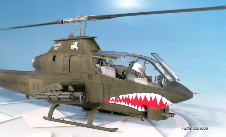

AH-1G Cobra – “Centaur in Vietnam” dal kit Special Hobby in scala 1/48.
0
Il primo incontro con l’AH-1G Cobra “new tool” della Special Hobby l’ho avuto al Model Expo 2022, la fiera di settore che si svolge annualmente a Verona. Il kit veniva presentato per la prima volta e, purtroppo, non era ancora disponibile per la vendita… ma per me è stato comunque un colpo di fulmine tanto che ho subito deciso di metterne uno in vetrina da affiancare al “fratello minore” che ho realizzato qualche tempo fa: l’AH-1Z che trovate QUI. La scatola si è fatta attendere fino a settembre dello stesso anno e, ovviamente, l’ho acquistata prontamente!
La scelta è ricaduta su quella con codice SH48230 e denominata “Hi-Tech” perché al suo interno contiene già diverse parti in resina (ben quarantacinque per la precisione), di cui la maggior parte stampate in 3D. Completano la dotazione dodici sprue (di cui una per i grandi trasparenti) in stirene grigio, non pochi per un elicottero di cosi piccole dimensioni, due fogli in fotoincisione di cui uno pre-colorato per i pannelli strumenti e le cinture, mascherine adesive pre-tagliate e decalcomanie per completare quattro esemplari tutti operativi in Vietnam.
A proposito di quest’ultime, sono realizzate col nuovo film “pelabile” (come fa la Eduard da diverso tempo, ad esempio) e mi hanno lasciato più di qualche dubbio sulla saturazione dei colori. Per questo, alla fine, ho deciso di scartarle e sostituirle con il foglio aftermarket della Art Scale Kit con codice 200-D48031. Della qualità del prodotto, purtroppo deludente, parlerò più avanti nell’articolo.
Il montaggio ha preso il via, come consuetudine, dal cockpit composto da molte delle parti in resina sopracitate (seggiolini, cloche e piastre blindate), e dalle parti in 3D (collimatore e il sistema di puntamento del cannoniere). Si inseriscono molto bene sugli elementi in plastica e, praticamente, non necessitano di adattamento. Sopra di esse ho steso una mano di Mr. Surfacer 1000 per eliminare i segni dei layer di stampa che, seppur minimi, sono visibili.
L’interno dell’abitacolo è in grigio H-306 Gunze, passato con velature leggere su una base in H-331 per dare maggior profondità ai dettagli. Le consolle laterali sono in nero H-77, con i vari switch verniciati seguendo la documentazione.
Stesso procedimento per i seggiolini, con la seduta in Olive Drab XF-62 Tamiya, ai quali ho aggiunto le cinture foto incise sagomandole alle blindature laterali per dargli un movimento più naturale possibile.
I cruscotti sono in nero H-77 lumeggiati con del grigio H-331 Gunze molto diluito; la strumentazione è stata prelevata dalle fotoincisioni pre-colorate e uniformata al resto del cockpit con lavaggi e la tecnica del dry brush. Sul fianco sinistro del seggiolino anteriore trovava posto un estintore, già fornito dalla Special Hobby e molto ben realizzato, dipinto in rosso LP-50 Tamiya.
A colorazione ultimata ho lucidato tutto con il Tamiya X-22 per poi effettuare dei lavaggi selettivi in grigio scuro e chiaro ad olio, creando dello sporco sul fondo della vasca e nelle zone di maggiore calpestio. A procedimento ultimato ho applicato una mano di opaco Alclad ALC-314 e aggiunto qualche altra luce sugli spigoli e sui dettagli in rilievo con le polveri dei Weathering Set Tamiya in grigio e bianco, mentre sulle parti in tessuto ho usato l’ocra.
Sulla piastra blindata destra del pilota era alloggiato il porta-mappe che ho voluto impreziosire inserendo un manuale ricavato da sezioni di fotoincisioni avanzate, tagliate e sagomate ad hoc…unico dettaglio aggiuntivo del cockpit non da scatola.
Subito dietro all’abitacolo si trova il vano dell’albero motore che ho verniciato in Interior Green H-57 Gunze, steso su un fondo nero per ricreare delle ombre e dare maggiore tridimensionalità ad una zona che, altrimenti, sarebbe rimasta molto buia e piatta.
Sul lato sinistro sotto l’alloggiamento della turbina, si trova la presa d’aria per il raffreddamento della batteria che è protetta da una griglia. Per riprodurla sono andato a “frugare” nel mio magazzino spare part trovando, provvidenzialmente, una retina proveniente da un vecchio kit Tamiya di un’auto. La resa finale è notevolmente migliore rispetto alla soluzione proposta dalla Special Hobby che ha chiuso l’apertura con della plastica piena.
A questo punto ho potuto unire le semi-fusoliere, che si incastrano senza troppi problemi, aggiungendo anche il musetto e il terminale del troncone di coda con la deriva che, nel mio caso, ha il rotore anti-coppia posizionato a sinistra. Inferiormente un ulteriore inserto chiude la carlinga ed è l’unico elemento a cui bisogna prestare un po’ di attenzione per allinearlo correttamente. Il Cobra della ditta ceca, infatti, ha tantissimi dettagli stampati sulle superfici (in particolari i rivetti in positivo) ed è molto importante limitare al massimo l’uso delle carte abrasive.
Le gambe dei pattini si innestano con dei solidi perni nelle loro sedi (il mio Cobra prevedeva quelle provviste di coperture aerodinamiche). Alle estremità sono già stampati gli anelli a cui venivano ancorate le funi di sicurezza delle pale, ed è sufficiente assottigliarne lo spessore e forarli. Dopo alcune prove di assetto ho scoperto che l’elicottero tende a sedersi sulla coda e, per ovviare, all’interno della torretta delle armi ho preferito aggiungere un piccolo piombino da pesca.
Una delle poche note dolenti del kit è lo scarico, sicuramente non all’altezza rispetto a tutto il resto. È stampato assieme alle semi-fusoliere ed ha uno spessore decisamente fuori scala. Stessa cosa si può affermare anche per i due piccoli deflettori montati sotto di esso.  Ho iniziato a lavorare proprio da questi, usando le due parti originali in plastica come dima per riportarli su una piccola sezione di fotoincisione avanzata; dopo aver ritagliato e rifinito i bordi con una lima, le copie sono state incollate al loro posto e stuccate con un filo di Mr.Surfacer 1000 più per scrupolo che per reale necessità.
Ben più complessa, invece, è stata la realizzazione dell’exhaust vero e proprio. Alla fine, ho utilizzato un tubicino sottilissimo in ottone da un centimetro di diametro, tagliato e sagomato fino al raggiungimento della giusta forma. L’ho completato con il suo anello di rinforzo riprodotto con del nastro Tamiya da cui ho ricavato una strisciolina di 0.5mm; per agevolarmi il compito e permettermi di inserirlo a verniciatura ultimata, ho lavorato la plastica del kit in modo da ricreare uno scasso in cui inserirlo a pressione. La resa finale nell’insieme è migliorata di netto, con un aspetto molto più convincente.
I trasparenti sono limpidi e lucidi tanto da non necessitare di alcun trattamento per migliorarli, basta aggiungere lungo il parabrezza dei dettagli in fotoincisione come maniglie, ganci e specchietto. Inoltre, vanno in sede con estrema facilità. Nel kit sono presenti, come detto, le utilissime maschere pretagliate. Una volta applicate ho spruzzato una mano di nero H-77 come base, per poi passare il grigio H-306 sui frame interni e incollarli.
Col montaggio del modello completato, ho iniziato la fase della verniciatura. Primo step, pre-shading in grigio medio H-305, proseguendo poi in XF-4 Tamiya e XF-10, preparando la base al colore verde del Cobra.
Lo schema ufficiale dell’US Army prevedeva l’Olive Drab per tutte le superfici; personalmente ho optato per l’XF-62 Tamiya che ho steso con mani leggere e ben diluite, lasciando intravedere il fondo precedentemente preparato come descritto sopra. Successivamente ho lavorato la mimetica con l’Olive Drab H-304 Gunze, la cui tonalità vira più sul marrone rispetto al Tamiya, e con i verdi H-309 e H-330 per creare un effetto weathering realistico ma senza esagerazioni. Per aggiungere ulteriori variazioni e spot di colore mi sono anche aiutato con gli airbrush stencil della Ammo.
Osservando la foto dell’esemplare da riprodurre ho notato la presenza di diverse pannellature ritoccate in nero, probabilmente sul campo, con le vernici che avevano a disposizione. Queste sono state riprodotte con del Tyre Black H-77 Gunze, lumeggiato poi con dell’H-416 e H-331 per uniformarlo al resto dell’invecchiamento. Sempre in H-77 anche il pannello anti riflesso sul musetto.
L’esemplare che ho scelto di riprodurre è l’AH-1G 68-15126 nominato “Rosemarys Baby”, operativo col battaglione di cavalleria ¾ “Centaurs”, 25th divisione, truppa D, caratterizzato da una vistosa bocca di squalo sul muso.
L’elicottero è tra le scelte proposte nel foglio decal della Art Scale Kit citato all’inizio di questo articolo, la cui qualità mi ha lasciato veramente deluso. Ho preferito non rischiare l’utilizzo della sharkmouth (che, oltretutto, dovrebbe essere applicata su una zona con forme sinuose come quella dietro la torretta) in decalcomania e di andare sul sicuro verniciandola completamente. Per fare ciò ho iniziato a prendere le misure dell’artwork originale per controllare le proporzioni che avrebbe avuto sul modello e, dopo qualche prova, ho avuto una brutta sorpresa: la bocca della Artscale è troppo piccola ed errata nelle forme.
Modificando e sistemando le misure sono riuscito ad ottenere la sagoma corretta che ho, poi, trasferito nel programma del plotter da taglio; dopo aver tracciato nuovamente tutte le linee, ho avviato il processo ottenendo delle mascherine perfettamente tagliate e sagomate.
Prima di riportarle sul modello, però, ho steso diverse velature di X-22 Tamiya (diluito con il Mr.Leveling Thinner Gunze) con cui ho lucidato il mio Cobra e sigillato tutto il lavoro fatto sul camouflage.
Per prima ho posizionato la maschera che delimita l’esterno della bocca; a seguire ho spruzzato il Mr. Surfacer 1500 White della Gunze che, oltre ad assicurare un’ottima base su cui far aggrappare e saturare il rosso, ha anche la tonalità giusta per i denti. Una volta asciutto ho applicato le maschere e spruzzato il rosso Gunze H-3. A proposito dei denti, osservando le foto del vero Cobra ho notato che sono rifiniti da una linea nera (ho usato il Gunze H-77 anche in questo caso) che segue pedissequamente il profilo di ognuno di essi e non è lineare sul bordo esterno come, al contrario, è stato rappresentato nelle decalcomanie. Il risultato una volta tolto il nastro è molto accattivante, e ripaga il tanto tempo speso al computer e sul modello.
Un nuovo strato di X-22 ben diluito ha protetto la sharkmouth e preparato il modello per i lavaggi e le poche decal. Dal foglio ASK ho recuperato quelle strettamente indispensabili (controllando bene dimensioni e fattezze per non ritrovarmi nella stessa situazione vissuta in precedenza), quali il centauro (emblema del battaglione) e il numero di matricola. Altre sono state prelevate dal foglio originale Special Hobby come, ad esempio, la scritta UNITED STATES ARMY.
Come detto, la tecnologia utilizzata per la loro stampa è quella con film pelabile; quindi, per assicurare una corretta adesione le ho trattate con i classici Micro Set e Sol. Dopo ventiquattro ore, ho eliminato con estrema attenzione e delicatezza il film trasparente ottenendo un buon effetto “painted on”.
Con lo Smoke Tamiya X-19 ho creato i fumi dello scarico sul troncone di coda, e con un lavaggio ad olio in Bruno Van Dick ho rifinito le pannellature oltre ad aggiungere un leggero filtro che ha amalgamato e sfumato meglio tutti gli effetti di invecchiamento.
 A questo punto ho ultimato gli ultimi elementi: per gli armamenti ho scelto, tra quelli messi a disposizione dal kit, due lanciatori XM-200 per i piloni interni e due XM-158 per quelli esterni. Quest’ultimi sono in resina con il carter di protezione in fotoincisione, molto belli. Per le parti verniciate ho proceduto come per il resto del Cobra, mentre quelle in metallo le ho trattate coi colori Alclad di diversi toni, lumeggiati poi con le polveri del Weathering Set D Tamiya.
I portelloni d’accesso all’abitacolo li ho completati con un sottile profilo in giallo H-34 Gunze lungo tutto il perimetro interno.
Il rotore principale è molto ben riprodotto e non necessita di altre aggiunte. Il mozzo con gli attacchi e i meccanismi flottanti li ho dipinti in Off White H-21 Gunze e alluminio Alclad ALC-101. Le pale erano in metallo e in quasi tutte le foto si notano vistosi segni di usura lungo il bordo d’attacco, con la vernice che saltava e il lucido del metallo che traspariva. Quindi ho iniziato proprio da questo, applicando una mano di White Aluminium Alclad, del trasparente lucido a protezione e il giallo H-4 Gunze sulle tip per le bandine.
Una volta mascherate, ho steso del Mr.Surfacer 1500 Black poi schiarito con l’H-77 e H-416 Gunze spruzzando velature leggere e sottili perpendicolarmente alla superficie superiore, nel senso di rotazione. Con un tampone abrasivo fine bagnato ho levigato attentamente il colore fino a lasciare intravedere il bordo alluminio come da foto (lo stesso procedimento l’ho ripetuto anche su quello anti-coppia), e sui vari leveraggi ho applicato un lavaggio in Bruno Van Dick molto diluito col diluente Humbrol (in alternativa potete usare anche la ragia minerale).
Dopo un controllo generale ho opacizzato tutto il modello con il Klear Kote Flat Alclad ALC-314, che diluito al 50% con la nitro lascia una finitura perfettamente opaca senza il minimo riflesso.
Con le polveri dei Weathering Set Tamiya A B ed E ho aggiunto dei riflessi in dry-brush su tutti gli spigoli e rilievi, enfatizzando ogni particolare e i rivetti. Sui pattini, gambe e predellini di salita ho voluto simulare tracce di sporco e terra che gli specialisti e piloti lasciavano quando salivano.
Una volta tolte le mascherature ho aggiunto le luci anticollisione, colorate in rosso e verde ai lati dei travetti e dietro al rotore principale.
Con questo Cobra new tool posso dire che la Special Hobby ha fatto centro. Semplice da montare, veloce, preciso e ben dettagliato. Bastano pochissimi interventi per risultare perfetto, un vero kit hi-tech da costruire serenamente senza complicazioni a favore del puro divertimento. Assolutamente consigliato!
Buon modellismo a tutti.
Fabio “Jollyblue” Barazza

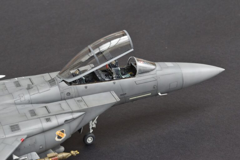

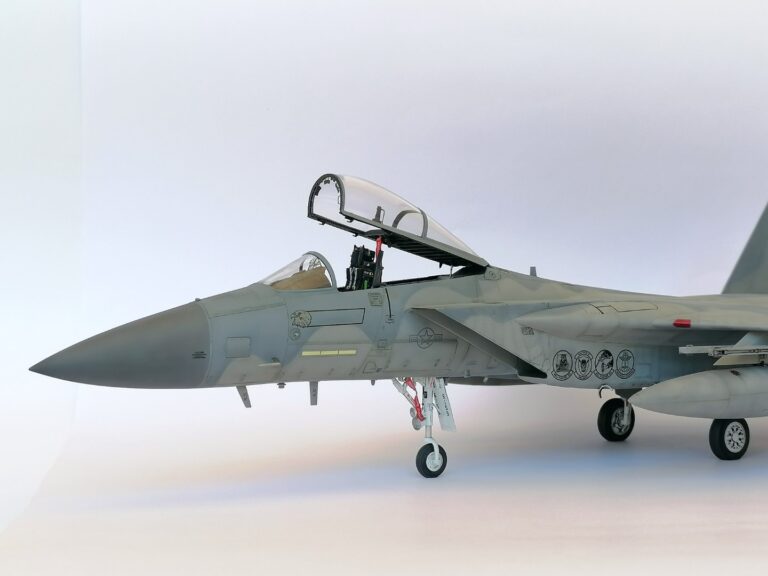

Captain America – MDD F-15E Strike Eagle “Operation Iraqi Freedom” dal kit Revell in scala 1/48.
0
Il kit Revell dell’F-15E Strike Eagle nella scala 1/48, malgrado i suoi vent’anni di età, rappresenta ancora oggi un’ottima base di partenza e, con le giuste aggiunte aftermarket, può dire ancora la sua al confronto del nuovissimo Great Wall Hobby. La scatola in mio possesso è la versione messa in commercio nel 2000 ed è totalmente priva di carichi di caduta (contiene al suo interno solo quattro missili Sidewinder).
Nel mio caso, volendo rappresentare un esemplare impegnato durante l’operazione Iraqi Freedom, ho dovuto acquistare diversi set di dettaglio per aggiornare lo stampo e renderlo compatibile con quel periodo storico. In particolare, della linea Brassin ho reperito gli AIM-9M/L Sidewinder, gli AIM-120 AMRAAM e le GBU-12 che, purtroppo, non ho potuto utilizzare (più avanti nel testo spiegherò il motivo).
La Revell tra le parti ha previsto il solo lanciatore per quattro Sidewinder, per tale ragione ho dovuto acquistare i rail LAU-128 della Metallic Details che, malgrado il nome, sono in resina e permettono l’aggancio dei due AIM-120 AMRAAM. Visto che oramai ero in ballo, ho pensato bene di sostituire i pod Litening e Lantirn originali con quelli, molto più dettagliati, della Brassin ed aggiungere abitacolo e scarichi della Aires. Non amo utilizzare le cinture fotoincise per cui ho scartare i seggiolini Aires e optare per quelli della Quickboost che hanno le cinghie già stampate.
E veniamo adesso alla versione scelta! L’esemplare proviene dal foglio decals 48240 della Cutting Edge e rappresenta un F-15E del 4th FW, 336 TFS schierato sulla base di Al Udeid, in Qatar, tra il Marzo e l’Aprile del 2003.
La caratteristica peculiare di questo esemplare è la nose art di Captain America sul lato sinistro del muso che da un tocco di colore alla monocromia dello Strike Eagle. Inoltre, se non avessi scelto questo velivolo mio figlio, appassionato degli eroi Marvel, mi avrebbe tolto il saluto per il resto dei miei giorni…
Il montaggio del kit è iniziato, come sempre, dal cockpit. Il set Aires non offre una marcia in più rispetto alla plastica del kit e le differenze sono davvero minime.
Assolutamente necessaria, invece, la sostituzione dei sedili perché quelli da scatola non reggono il confronto con le copie in resina.
L’adattamento della vasca richiede il solito di lavoro di assottigliamento delle pareti, sia del kit che delle parti in resina ma, alla fine, si riesce ad incastrare per bene il tutto.
Gli interni sono in FS 36231 che ho approssimato con l’XF-54 Tamiya schiarito con un buon 30% di bianco. Con gli acrilici Vallejo, accompagnati da una buona documentazione fotografica, ho riprodotto tutti i particolari dell’abitacolo quali switch e levette varie. Per far risaltare i dettagli ho eseguito un dry brushing con del grigio chiaro ad olio, insistendo particolarmente sugli spigoli. Nei recessi, viceversa, ho applicato un lavaggio, sempre ad olio, utilizzando un colore molto prossimo al nero.
I seggiolini vanno dipinti e messi da parte in quanto saranno montati solo alla fine. Su una base in Nato Black, sono stati dipinti utilizzando, al solito, i vinilici della Vallejo che hanno il vantaggio di un’ottima copertura e brillantezza. Anche in questo caso, la colorazione va completata con gli indispensabili passaggi di lavaggio e dry brush.
Prima di chiudere le due valve della sezione anteriore della fusoliera ho inserito della zavorra, per evitare che l’aereo si potesse sedere sulla coda. A conti fatti, probabilmente il peso dell’abitacolo in resina sarebbe stato sufficiente, ma ho preferito non correre rischi.
Contemporaneamente al lavoro sulla sezione anteriore ho iniziato a completare le prese d’aria. La Revell ha riprodotto tutto il condotto fino al primo stadio della turbina ma, vista la lunghezza dei pezzi, si fa fatica ad eliminare la linea di giunzione all’interno. Pur avendo ottenuto un risultato discreto, alla fine ho preferito inserire le coperture anti-fod che, dipinte in rosso, danno un bel tocco di colore sulla verniciatura grigio scuro.
Osservando le foto dell’aereo a terra si può notare che piani di coda e alettoni difficilmente si trovavano in posizione neutra. Ho, quindi, rimosso le parti del kit servendomi dell’incisore della Trumpeter. I taileron li ho sostituiti con quelli in resina della Quickboost, per gli alettoni ho riutilizzato quelli originali dopo aver ricostruito la zona di rotazione. Questi ultimi, a causa della perdita di pressione idraulica, tendono ad abbassarsi entrambi.
Il pezzo che simula il cannone Vulcan da 20mm è stato sostituito con un corrispettivo autocostruito, utilizzando un disco di Plasticard e delle sezioni di ago ipodermico del giusto diametro per rappresentarne le canne. Anche se si tratta di un dettaglio poco visibile, fa parte di quel processo di aggiornamento del kit a degli standard più in linea coi tempi.
Particolare attenzione va posta nell’incollaggio delle parti terminali superiori delle ali. Unendoli direttamente alla parte inferiore si forma un antiestetico scalino che bisogna poi appianare carteggiando la plastica in una zona molto ricca di dettagli finemente incisi. Con un minimo di pazienza, basta assottigliare la parte inferiore delle semi ali su un foglio di carta abrasiva di grana 600, quel tanto che basta per riportarle a filo. Anche il freno aerodinamico, se rappresentato chiuso, richiede qualche aggiustamento perché tende ad annegare leggermente all’interno del suo vano. Dopo aver praticato dei fori nell’alloggiamento è possibile spingere il pezzo dall’interno durante l’incollaggio, favorendone il perfetto allineamento con la fusoliera. Naturalmente questa operazione va effettuata prima di incollare tra loro le due sezioni centrali.
Il resto del montaggio prosegue speditamente e l’uso dello stucco è veramente ridotto al minimo; la Revell ha fatto veramente un ottimo lavoro. Anche i serbatoi conformi, che potrebbero nascondere insidie, si montano senza problemi richiedendo soltanto un filo di Mr. Surfacer 500 lungo le giunzioni.
Piuttosto complesso è stato l’adattamento degli scarichi Aires, decisamente sottodimensionati. Si forma un dislivello di circa un millimetro tra la fusoliera e l’anello di raccordo con gli ugelli.
Ho risolto eliminando l’anello terminale dal pezzo in resina, sostituendolo con l’equivalente in plastica del kit sul quale ho incollato, solo a verniciatura ultimata, l’ugello in resina.
Dopo aver concluso il montaggio anche della sezione posteriore si può passare all’assemblaggio dell’intera fusoliera. Al fine di allineare perfettamente i due tronconi è stato necessario inserire uno spezzone di sprue all’interno della parte anteriore, come vedete in foto. In questo modo si riduce notevolmente l’uso della carta abrasiva e si risparmia il bel dettaglio del kit.
Lo stampo presenta delle nervature di rinforzo sulle superfici mobili delle ali che, nella maggior parte degli esemplari, non sono presenti. Anche se a verniciatura quasi ultimata, spinto dai ragazzi del forum di Modeling Time, ho provveduto ad eliminarle.
Per quanto concerne la verniciatura, come mia prassi ho spruzzato sul modello un fondo di Mr. Finishing Surfacer 1500 grigio.
Questo mi ha permesso di controllare che il montaggio fosse a regola d’arte; inoltre ha costituito un’ottima base di ancoraggio per le vernici. Gli F-15E in linea di massima sono molto puliti, ma gli esemplari impegnati in operazioni di guerra portavano qualche segno dell’impiego operativo; in particolare è possibile notare una patina di sporco sulle superfici e varie colature, a volte anche copiose, in alcune zone di ali e fusoliera. Partendo da questo presupposto, ho iniziato evidenziando le linee delle pannellature, e le zone più soggette allo sporco, con un pre shading in Nato Black. Successivamente ho iniziato la velatura con il colore base, nel mio caso l’H-308 Gunze diluito al 70% con il Mr. Levelling Thinner.
Quindi, con il grigio della mimetica schiarito con qualche goccia di bianco e la diluizione portata a oltre l’80%, ho desaturato alcuni pannelli più soggetti ad usura e creato delle variazioni di tono. Anche se i contrasti sembreranno eccessivi, bisogna tenere conto che i trasparenti e le successive fasi di invecchiamento tenderanno a smorzarne gli effetti.
Per le zone in metallo naturale ho utilizzato diverse tinte della gamma Alclad. Dopo aver isolato col nastro Tamiya le parti verniciate in grigio, ho steso un primo layer di Alluminium. Su questa base, prendendo come riferimento delle ottime foto trovate sul web, ho mascherato e dipinto alcuni pannelli in Dark Alluminium e, soprattutto nella parte inferiore, ricreato delle zone di ossidazione con il Pale Burnt Metal. La corona immediatamente davanti agli ugelli ha ricevuto una leggerissima velatura in Hot Metal Blue, mentre la zona attorno allo scarico dell’APU una velatura di Hot Metal Sepia e Hot Metal Blue a simulare il metallo ossidato e surriscaldato. In seguito, ho ripassato questa parte con la polvere “Soot” prelevata dal set B del Tamiya Weathering Master.
Gli ugelli hanno prima ricevuto un fondo in Magnesium, poi un dry brush in alluminio. Alcuni petali, inoltre, sono stati evidenziati con il Transparent Blue e Transparent Orange Tamiya applicati con un pennellino.
L’interno degli scarichi li ho verniciati con una base in Off White Gunze per simulare le parti ceramiche, e con una miscela di Nato Black smorzata con qualche goccia di Red Brown ho riprodotto le scie dei fumi. Per finire, anche in questo caso, polveri di pastello e ombretti Tamiya hanno armonizzato il tutto.
Giunto a questo punto ho lucidato il mio Strike Eagle con diverse applicazioni di Tamiya X-22 diluito al 70% con il Mr. Leveling Thinner e, su questa base, ho proceduto subito con i lavaggi. Ho utilizzato un grigio scuro ad olio, ottenuto semplicemente mischiando nero con una punta di bianco e diluendo il mix con il white spirit della linea AK. Questa tecnica preferisco applicarla per capillarità, per questo motivo ho allungato molto la miscela in modo da farla scorrere lungo le pannellature senza lasciare residui o effetti filtro.
Dopo aver sigillato il modello con un’ulteriore mano di trasparente lucido sono passato alla posa delle decal. Nonostante l’età le Cutting Edge si sono dimostrate ottime, sottilissime ma resistenti e con un film praticamente invisibile. Il foglio, purtroppo, non prevede gli stencil di manutenzione che ho dovuto prelevare dal set Caracal 48006. Quest’ultime, pur essendo stampate da Cartograf, sono piuttosto spesse e richiedono diverse mani di trasparente per essere inglobate nella verniciatura e ottenere un effetto “painted on”.
Dopo avere ripristinato i lavaggi nelle zone coperte dalle insegne, ho opacizzato il modello con diverse passate di Flat Gunze H-103.
Guardando le foto della parte inferiore degli Strike Eagle è possibile notare che tutta la zona che va dalla fine del vano carrello principale fino a quella lasciata in metallo naturale è interessata da trafilature di liquidi idraulici. Per riprodurle ho depositato piccole quantità di olio lungo le pannellature, in questo caso Engine Grease e Dark Mud della linea Abteilung;  dopo qualche minuto dall’applicazione, ho tirato i colori nella direzione del flusso dell’aria con un pennello piatto. Gli errori possono essere facilmente corretti con il white spirit.
Una tecnica simile (on line viene anche definita “dot fading”) l’ho sfruttata per riprodurre dei filtri e simulare varie patine di sporco sulle superfici superiori e inferiori. Questa volta, però, ho depositato dei piccoli punti di olio con uno stuzzicadenti e ho picchiettato i pigmenti con un pennello appena imbevuto di white spirit.  Alle tinte già citate, ho aggiunto anche il Neutral Grey, il Dust, il Buff e il Bitume, sempre della gamma Abteilung.
Una nuova mano di trasparente opaco ha concluso il lavoro e donato la finitura finale al mio Eagle. L’ultimo passaggio ha riguardato la desaturazione delle decalcomanie con una velatura leggerissima del colore base diluito al 90%.
L’armamento è costituito da una coppia di AIM-120 e una coppia di AIM-9 per autodifesa, due GBU-10 e quattro GBU-12. A questi ho aggiunto i due serbatoi sub alari che, in diverse immagini, sono verniciati con la livrea per superiorità aerea degli F-15C. Per movimentare un po’ lo schema mimetico del mio Eagle ho deciso di verniciare una delle due taniche proprio in grigio FS 36251.
Le GBU-12 Brassin si sono rivelate, almeno per me, inutilizzabili perché la separazione dalla materozza in resina mi è risultato impossibile senza danneggiare le alette stabilizzatrici. Mio malgrado ho dovuto ripiegare sulle bombe contenute nel Weapons Set Hasegawa. Dalla stessa scatola ho prelevato anche le GBU-10. I Sidewinder Brassin sono più piccoli di circa due millimetri in scala, ma essendo quasi totalmente invisibili ho preferito montarli ugualmente. Per gli AMRAAM, non avendo valide alternative ai pezzi in resina della ditta ceca, ho preferito non verificarne la correttezza delle dimensioni e di usarli a prescindere… come si dice, occhio non vede e cuore non duole!
I carrelli del kit sono buoni, basta aggiungere i circuiti idraulici per ottenere una buona riproduzione di quelli reali. Inoltre, gli pneumatici hanno già l’effetto peso. Col senno di poi, forse, sarebbe stato più sicuro sostituirli con quelli in metallo della Scale Aircraft Conversion, ma solo per una questione di resistenza, visto il peso raggiunto dal modello.
Gli ultimi tocchi hanno riguardato l’incollaggio degli ugelli di scarico del tipo senza “turkey feathers” (senza petali), dei seggiolini, del canopy e delle due sonde anemometriche, in basso ai lati dell’abitacolo.
Questo Strike Eagle mi ha tenuto occupato per quasi otto mesi ma, alla fine, credo di aver ottenuto un risultato godibile. Mi auguro che questo articolo possa essere utile a tutti coloro vorranno cimentarsi nel montaggio di questo ottimo kit. Come sempre, un sentito ringraziamento va ai ragazzi del forum di Modeling Time per il loro supporto durante la realizzazione.
Buon modellismo (e buon divertimento)!

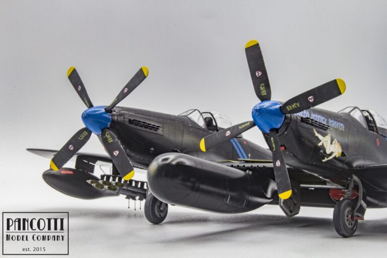

Il North American P-82 Twin Mustang, meglio noto come F-82, fu la versione a doppia fusoliera del famigerato P-51 Mustang (diretto derivato della versione H). Fu l’ultimo velivolo americano a pistoni ad entrare in servizio con l’USAF e venne originariamente progettato come caccia di scorta a lungo raggio per affiancare i B-29 Superfortress nelle ultime fasi della Seconda Guerra Mondiale, anche se non poté mai ricoprire questo ruolo per la fine delle ostilità.
Nell’immediato dopoguerra, e precisamente nel novembre del 1945, una specifica dell’Air Force richiedeva una valutazione del P-82 come possibile sostituto del Northrop P-61 Black Widow nel ruolo di caccia notturno, pertanto la North American propose due prototipi basati sulle cellule del decimo e undicesimo dei venti esemplari costruiti (precisamente il P-82C matricola 44-65169 e il P-82D matricola 44-65170). I due velivoli furono dotati di una grossa gondola ventrale che ospitava, rispettivamente, due tipi di radar: il model C con un derivato dell’SCR-720 impiegato sui Black Widow, mentre il model D l’AN/APS-4. Nell’abitacolo del secondo pilota fu installata la postazione per l’operatore radar con la relativa strumentazione, eliminando i controlli delle superfici di governo. Vennero prodotti 100 esemplari del model D, poi denominati F-82F, e a seguire altri 45 esemplari del model C successivamente designati F-82G.
Allo scoppio della Guerra di Corea, nel 1950, gli F-82G furono i primi aerei a supportare le operazioni di evacuazione dei civili americani dal porto di Inchon, e dagli aeroporti di Kimpo e Suwon, a seguito dell’avanzata delle truppe nord coreane.  A differenza dei velivoli a reazione del tempo, l’F-82G era l’unico intercettore capace di volare per più di 300 miglia dalla base di Itazuke, in Giappone, fino all’area di Seoul e del fiume Han, ed avere ancora sufficiente autonomia per il ritorno.
Piccola curiosità: la prima vittoria aerea ai danni dei rivali nordcoreani fu ottenuta proprio da un F-82G ai danni di uno Yak-11, nei pressi del campo di Gimpo.
Nonostante l’impiego nel conflitto, il Twin Mustang ebbe una carriera operativa relativamente breve segnata anche dall’avvento sempre più importante degli aerei con propulsione a getto. Questo ha sicuramente contribuito a renderlo un soggetto anonimo e poco appetibile anche per le ditte modellistiche che, negli anni, gli hanno dedicato un solo kit (la Modelcraft, nel lontano 1997) e neanche troppo fedele nelle forme e dimensioni. Si è dovuto attendere fino al 2021 per avere uno stampo new-tool al passo con i tempi, grazie alla ucraina Modelsvit. Ed è proprio tale prodotto ad essere finito sul mio banco non appena le prime scatole sono finalmente giunte sugli scaffali dei negozi specializzati. In questo articolo ve ne presenterò pregi e, soprattutto, difetti.
Cockpit:
Il montaggio inizia con la pulizia dei pezzi che compongono i due cockpit che si differenziano per diversi elementi:
  • Quadri strumenti diversi dedicati al pilota (fusoliera di sinistra) e operatore radar (fusoliera di destra).
  • La presenza di una sola cloche a differenza dei doppi comandi presenti nelle prime serie ideate per le missioni di scorta a lunghissimo raggio.
  • Pedaliera per i timoni nel cockpit del pilota e pedane di appoggio nell’altro.
  • Presenza del blocco della radiobussola AS313/ARN6 visibile dietro alla testa del pilota.
La definizione dei dettagli è sufficiente; molti indicatori sono davvero sottili e devono essere sapientemente messi in risalto con la tecnica del dry brush. Sono stampati anche dei cablaggi di base che danno il giusto aspetto agli abitacoli. Alla fine mi sono limitato a completarli da scatola, senza alcuna aggiunta, reputando buona la quantità di particolari
La sequenza di verniciatura dei cockpit è stata la seguente:
  • Base su vasche e i seggiolini in Alclad ALC106 – White Aluminium
  • Applicazione dell’AK Heavy Chipping Fluid subito sopra il colore metallico
  • La vernice originale degli interni è tutt’oggi un argomento dibattuto e controverso. Alcuni indicano l’Interior Green, altri (con più probabilità) il nero opaco. Ho scelto quest’ultimo optando per il Gunze H-77 Tyre Black perché già desaturato e più in scala
Una volta asciutto il Tyre Black, ho bagnato le superfici con un pennello inumidito di acqua tiepida e con uno stuzzicadenti ho scrostato le zone più soggette a usura (come la seduta del seggiolino e le zone di calpestio).
Il quadro strumenti del pilota è un mix di fotoincisioni e decal per le veglie e per il pannello con gli interruttori. Tutti gli altri particolari sono stati completati a pennello.
Ho deciso di non effettuare lavaggi in un cockpit totalmente scuro, bensì ho sfruttato il fondo per applicare la tecnica del pennello asciutto con l’Abteilung 502 Light Gray ad olio. Con l’Aluminium della Vallejo Air, invece, ho aggiunto altri graffi e scrostature più selettive.
Come tocco finale ho integrato alcune delle “placard” mancanti utilizzando quelle prodotte dalla Archer in 1/35; sono dei “wet transfer” da trasferire su un piccolo film trasparente per poi utilizzale come decalcomanie tradizionali, bagnandole e applicandole sulla superficie – il risultato finale è molto bello.
I seggiolini sono da scatola, comprese le cinture in fotoincisione che ho dipinto a mano con colori vinilici Vallejo. Una caratteristica del cuscino (in giallo XF-3 Tamiya) è costituita da due tappi neri posizionati all’altezza delle scapole, tipici dei P-51 H. Sono molto visibili e li ho messi in risalto.
Ali e fusoliere:
Prima di chiudere le due fusoliere ho completato i vani carrelli posteriori aprendo i fori di alleggerimento e verniciando le superfici con l’Interior Green MRP-131. I portelloni, al contrario, sono in alluminio secondo quanto si riesce a capire dalla documentazione fotografica dell’epoca.
I radiatori del liquido refrigerante e relativi condotti sono in Alclad ALC-106 White Aluminium; le griglie hanno ricevuto un lavaggio ad olio in marrone scuro per metterne in risalto la trama.
Le valve si accoppiano senza particolari problemi necessitando solo di poco stucco. I punti critici su cui porre maggiore attenzione sono quelli in corrispondenza delle palpebre dei cruscotti, che hanno uno spessore troppo pronunciato all’interno e devono essere svuotate della plastica in eccesso. Fate in modo che i due lembi combacino al meglio altrimenti i due parabrezza potrebbero inserirsi a fatica nei rispettivi alloggiamenti.
La scomposizione dei condotti esterni delle prese d’aria è abbastanza cervellotica e costringe il modellista a stuccare e carteggiare in punti molto scomodi. Personalmente ho deciso di chiudere tutto con dei tappi anti FOD autocostruiti in Plasticard.
Un’altra zona delicata è quella della dorsal fin dove passa la giunzione della fusoliera. L’unione non è pulita e devono essere ripristinate molte pannellature.
Il longherone centrale, che collega le due fusoliere, ospita il vano del carrello principale e quello delle armi. Per aumentare il livello di dettaglio e “spezzare” la monotonia della mimetica, ho deciso di autocostruirlo completamente. Ho iniziato ad eliminare la plastica forando il perimetro del portellone con una punta elicoidale in carburo:
A seguire ho creato il vano interno con un foglio di Plasticard da 0.3, le centine e ho riprodotte con dei profilati Evergreen a sezione rettangolare (misura 0,75 x 1 mm – codice 132). L’operazione più delicata è stata aprire i fori in cui passano le canne delle mitragliatrici a causa della loro particolare forma a goccia. Armato di trapanino elettrico, lime e mano ferma sono riuscito ad ottenere un profilo accettabile.
Per le armi ho deciso di utilizzare il set della Eduard Brassin numero 648517 destinato al kit Eduard. Il prodotto è ben fatto e mi ha fatto risparmiare un bel po’ di tempo.
Sono intervenuto anche sui fari di atterraggio a causa di una certa confusione creata dalla Modelsvit:
Osservando la foto sopra si nota chiaramente il bulbo che fuoriesce dall’ala sinistra; sul kit è stampata la sola pannellatura ma il bulbo non è presente all’interno degli sprue. A partire dai prototipi e sulle prime serie dell’F-82, il faro si trovava sulla gamba destra del carrello d’atterraggio; sulle serie F/G (mi riferisco alle due che ho verificato) essi furono raddoppiati e collocati nelle semiali a scomparsa. A terra erano spesso aperti ed è un particolare che non può essere tralasciato.  Ho iniziato con l’aprire i vani e creare un fondo in Plasticard per dare la giusta profondità:
Nella seconda foto potete vedere un foro circolare accanto ed è l’alloggiamento per un ulteriore faro che era fisso. Le istruzioni del kit segnalano la possibilità di realizzarlo estratto ma non ci sono riscontri fotografici a tal proposito, né a terra né tantomeno in volo (ad ulteriore riprova dell’errata ricerca storica eseguita dalla ditta ucraina).
Ad ogni modo, dopo aver incollato il trasparente ho verniciato il retro con del cromo liquido della Molotov. Poi, con una punta elicoidale, ho realizzato un foro dal retro a simulare la lampadina.
Terminate le correzioni sulle ali, le ho assemblate alle due fusoliere. In questa fase ho volutamente tralasciato il montaggio del pod radar perché molto ingombrante e di impaccio per il resto della costruzione.
Ho deciso di modificare anche l’equilibratore in coda e separarne il trim come si vede in alcune foto:
Ho preferito sostituire anche i collimatori da scatola acquistando i K14 del set 648570 della Brassin.
Il pezzo in resina calza alla perfezione ed è ben fatto. Alla sua destra ho costruito la Radar Warning Light (tralasciata dalla Modelsvit). Inoltre, lungo tutto il perimetro della palpebra ho realizzato l’imbottitura in pelle (simulata con del Tamiya Epoxy Putty).
Le luci di posizione del kit non sono all’altezza, per cui ho preferito realizzarle ex novo partendo da un pezzo di sprue trasparente.
Il bulbo della lampadina è stato realizzato con lo stesso procedimento del faro alare (punta elicoidale) ma, questa volta, all’interno del foro ho colato una microgoccia di Clear Red e Clear Green Tamiya. La parte che è andata a contatto con l’ala l’ho spennellata con una mano di Silver della Vallejo Air.
Successivamente ho protetto il corpo principale della luce con la maschera in vinile fornita dal kit, e con una composta da varie sezioni di nastro Tamiya. Tale accorgimento mi ha permesso di spruzzare varie mani leggere e sovrapposte di Mr. Surfacer per ottenere una piccola cornice intorno al trasparente (questa tecnica la potete vedere applicata anche QUI).
Per concludere gli interventi sulle ali, ho stuccato le pannellature principali e lasciato aperte quelle delle tipo e quelle a copertura degli attuatori e cerniere degli alettoni. È importante ricordare che anche i Twin Mustang, come i P-51 da cui derivavano, sfruttavano il flusso laminare; di conseguenza, anche l’ala degli F-82 era stuccata e raccordata con uno stucco all’alluminio.  Allo scopo ho utilizzato il Mr. Surfacer 1200 della Gunze applicato con uno stuzzicadenti lungo le pannellature e ho rimosso l’eccesso strofinando con dei cotton fioc imbevuti di acetone per unghie.
Come previsto anche sul velivolo reale, ho lasciato al loro posto i piccoli portelli d’ispezione e i tappi dei serbatoi.
Verniciatura:
Ho deciso di usare direttamente un nero lucido per evitare troppi strati tra primer, vernici e trasparenti vari al fine di salvaguardare i tanti piccolissimi rivetti stampati sulle superfici di questo Twin Mustang. Prima del colore principale ho spruzzato del White Aluminium Alclad ALC-106 lungo i raccordi karman e in prossimità del longherone centrale col vano armi, poi ho dato una mano di AK Heavy Chipping e, a seguire, ho verniciato queste zone in nero lucido Tamiya X-1. Tale scelta è dovuta al fatto che il colore acrilico è più morbido e facile da rimuovere, quindi l’effetto delle scrostature risulta più controllabile.
Per la verniciatura di base ho utilizzato principalmente il Mr. Color C2 Gloss Black che asciuga rapidamente e resiste bene alle mascherature. Lo considero un validissimo alleato ma deve essere comunque spruzzato molto diluito (al 70/80 %) con l’ausilio del Leveling Thinner.
Dopo aver steso il colore ho eliminato tutte le impurità ed eventuali peluzzi passando della carta abrasiva grana 2000, rigorosamente bagnata. Per completare l’opera, poi, ho impiegato le paste abrasive Tamiya nella gradazione Coarse, Fine e Finish.
Il vano armi è stato verniciato in due fasi: prima ho steso una base di Mr. Base White 1000 come fondo, a seguire ho utilizzato il Mr. Paint MRP-129 Zinc Chromate Primer WWII USA che ha una finitura semilucida e agevola l’applicazione del lavaggio.
Il vano carrello è stato un vero e proprio vaso di Pandora: la documentazione fotografica a colori, e in bianco e nero, non aiuta affatto a capire quale sia il colore effettivamente utilizzato nei caccia notturni del tempo (a causa della posizione in perenne ombra delle baie). Un riscontro, purtroppo, non può venire neanche dagli esemplari conservati nei musei, o dall’unico volante, perché tutti presentano gli interni e relativi portelloni Yellow Zinc Chromate per cui non vi è alcun riscontro certo. Grazie alla collaborazione di un caro amico (il nostro Fulvio aka Spillone) ho reperito delle interessanti diapositive tratte dalla sua biblioteca personale; queste mi sono state utilissime per confermare che i portelli fossero, in realtà, in metallo naturale o comunque color alluminio. Riguardo alle baie è rimasto il dubbio e, alla fine, ho ipotizzato che potessero essere in Interior green (usato anche sugli Skyknight rischierati in Korea).
Ho optato per il verde Gunze H-303 (F.S. 34102) che è una via di mezzo tra un Interior Green e un Bronze Green. I portelli, invece, sono in Alclad ALC-106 White Aluminium e hanno ricevuto un lavaggio in grigio medio ad olio. Il vano è sostanzialmente da scatola, ho solo verniciato qualche elemento per spezzare la monotonia della base completando il lavoro con il washing in grigio scuro e un po’ di dry brush in verde chiaro.
Ho deciso di verniciare le bande color ciano in fusoliera, operazione non semplice dato il fondo scuro e lucido. Per ottenere la tinta corretta ho mixato 10 gocce di Tamiya X-14 Sky Blue e 1 goccia di Tamiya XF-8 Blue. Allo scopo di favorire la copertura, la miscela è stata applicata su un fondo bianco (Mr. Surfacer White della Gunze) e con una diluizione bassa, intorno al 50%. Lo spessore delle bande è di 2,5 mm.
Decalcomanie:
Le decal da scatola sono ottime come spessore; trattandole con il Microsol e il Microset aderiscono perfettamente alle pannellature e rivettature.
Ho commesso, però, l’errore di non scontornare le lettere che compongono le scritte “USAF” sulle ali e ho danneggiato il film in eccesso nel tentativo di eliminare delle grinze durante l’applicazione. Anche in questo caso è venuto in mio soccorso l’amico Fulvio che ha gentilmente realizzato delle maschere tagliate al plotter. Per il rosso ho scelto il Mr. Color C-79 Shine Red, sempre su base bianca.
Invecchiamento:
Ho deciso di non esagerare con il weathering, tenendo anche conto che il “Midnight Sinner” è sopravvissuto alla Guerra di Korea e ha terminato il suo servizio in Alaska. Sono partito, quindi, da una verniciatura senza effetti per poi andare a sporcare e graffiare le principali aree soggette a manutenzione, calpestio, e rifornimento. I punti interessati sono stati:
  • Cofanature motori
  • Longherone centrale e vano armi
  • Raccordi Karman
  • Vani per apparecchiature radio e radar
  • Superficie alare limitrofa ai serbatoi
Ho iniziato opacizzando e schiarendo leggermente queste zone con il Gunze H-77 Tyre black che non contrasta eccessivamente ma stacca rispetto al nero lucido della livrea.
Nella foto che segue potete osservare l’effetto sulle cofanature, il nero perde lucentezza e l’aspetto appare “cotto” dal sole o dal calore:
Dopo la prima mano ho deciso di realizzare scrostature e graffi sulle zone più usurate dell’aereo, anche guardando le foto in volo e dell’epoca.
Per quanto concerne i raccordi Karman, ho agito prevalentemente inumidendo la superficie con acqua tiepida (precedentemente trattata con l’AK Heavy Chipping) e portando via la vernice con uno stuzzicadenti; nei punti più resistenti ho utilizzato anche con della carta abrasiva (per ottenere il risultato migliore è opportuno eseguire la tecnica subito dopo la verniciatura di base, questo perché più la vernice asciuga e meno è efficace il prodotto specifico della AK). A seguire ho incrementato l’invecchiamento con queste due tecniche:
1) realizzando dei graffi a pennello con un Silver della Vallejo Air. Le setole devono essere molto scariche per evitare tratti troppo grossolani.
2) applicando ancora una volta il Silver Vallejo, ma questa volta con una spugnetta sui bordi d’attacco delle ali.
Una curiosità: Nel libro di Alan C. Carey dedicato al Twin Mustang ho trovato una sola foto in cui si intravede il cockpit dall’alto, e ho notato che i frame laterali erano verniciati in rosso. Personalmente li ho riprodotti con delle strisce di decal tagliate a misura, un dettaglio tralasciato da altri modellisti che si sono cimentati con questo soggetto.
Per aumentare la sensazione di “cottura” della vernice nera ho ripassato le zone già trattate fusoliera con il classico XF-1 Tamiya, molto efficace e facile da diluire:
Dopo il nero opaco XF-1 ho deciso di applicare un ulteriore giro di opacizzazione direttamente con il Clear Flat Gunze H-20 steso con uno stencil per aerografia.
Al fine di dare maggiore tridimensionalità al mio Twin Mustang, sulle ali ho utilizzato la tecnica del post-it per profilare un minimo le pannellature (poche). Allo scopo ho usato nuovamente l’H-77. Praticamente ho appoggiato il foglio accanto alle linee che volevo enfatizzare, spruzzando a bassa pressione la vernice molto diluita.
Per evidenziare i fastener sulle cofanature motore ho utilizzato un lavaggio a secco con il Silver della Vallejo Air, applicato direttamente sul fondo lucido e lasciato asciugare:
A completa essicazione ho rimosso l’eccesso semplicemente con un cotton fioc umido di acqua.
Ulteriori graffi li ho aggiunti con due tonalità di grigio delle matite acquerellabili. L’unica accortezza è quella di usarle su fondo opaco, altrimenti il loro pigmento non riesce ad aggrapparsi.
Per i fumi gli scarichi sono partito da un fondo marrone utilizzando ilTamiya XF-52 Flat Earth.
A seguire ho scelto il Gunze H-21 Off white, un bianco non troppo acceso che mi ha permesso di dosare l’effetto a mio piacimento. Devo dire che realizzare i fumi interno delle fusoliere è stato un vero incubo a causa dello scarso spazio di manovra per l’aerografo.
Ultimi dettagli e carichi alari:
La gondola del radar (se pulita e provata più volte a secco) è comoda da montare a fine modello, senza necessità di stucco, ed è verniciata in nero lucido Mr. Color C2. Il vano di accesso all’avionica ha ricevuto lo stesso invecchiamento di quello delle armi eseguito con vari tipi di nero opaco sovrapposti, graffi con il Silver Vallejo Air e matite acquerellabili grigie. La copertura frontale dell’antenna era in vetroresina (simulata con il Radome Tan Gunze), poteva sverniciarsi totalmente a causa dei detriti e della polvere proiettata dal movimento delle eliche.
Non era raro vedere degli F-82 equipaggiati con serbatoi in metallo naturale, pertanto ho deciso di riprodurre questa particolarità anche per il “Midnight Sinner”. Quello metallico è verniciato in Alclad White Aluminium ALC-106. Sull’altro, in nero lucido, ho riprodotto le scrostature circolari che si a formavano al contatto con il bocchettone di rifornimento (con una matita acquerellabile color argento).
Un’altra aggiunta è costituita dai braccetti anti-oscillamento, realizzati in sprue filato perché assenti nel kit:
Le eliche ruotavano in senso contrapposto, tenetelo a mente quando le monterete sul vostro modello. Le pale sono verniciate in Gunze H-77 Tyre Black e invecchiate con colori ad olio a secco e spugnetta sporca di Alluminio Vallejo Air. Anche le ogive hanno ricevuto il medesimo trattamento.
Il gruppo ruote-carrelli è una delle note dolenti del prodotto Modelsvit: sono fragili e le strutture che sostengono i due ruotini di coda fanno sudare le proverbiali sette camicie per l’assemblaggio. Inserirle a modello finito complica ulteriormente le operazioni ma, d’altro canto, incollarle prima è assolutamente sconsigliato… si spezzerebbero nel giro di poco.
Sulle gambe di forza del carrello principale ho aggiunto dei dettagli mancanti; ho anche approfittato per inserire dei perni di acciaio (presi in prestito dalla solita graffetta da cartoleria) per rinforzare l’accoppiamento con gli pneumatici. Quest’ultimi hanno un dettaglio di base molto bello, l’unica nota dolente è la trama scanalata dei battistrada che è molto leggera e dovrebbe essere più fitta.
Gli scarichi parafiamma sono in ottone e già inclusi nella lastrina PE (photoetched) del kit; il metallo è veramente duro da piegare con l’ausilio di una pinzetta a becco quadrato e si rischia di non allineare correttamente tutte le lamelle, a tal proposito consiglio l’utilizzo di una piega fotoincisioni.
Li ho dipinti con una base di Gunze H-77 Tyre black (amo questo “nero”) e ho realizzato un chipping disomogeneo in marroncino ruggine utilizzando il Vallejo Air “Rust e in bianco per simulare i residui incombusti.
Altri elementi molto visibile, ma omesso dalla Modelsvit, sono le antenne montate all’interno di entrambi i canopy: una molto grande sopra la testa del pilota e una più piccola sopra a quella dell’operatore radar.
Ho tentato di capire attraverso i libri e i manuali di volo di che cosa si potesse trattare e mi viene in mente che fossero collegate al radiobussola ANR-6 che si trova alle spalle del pilota stesso riconoscibile per il bulbo trasparente.
Le ho ricostruite usando del fil di ferro rigido che mantiene bene la forma durante la lavorazione. Col Plasticard, invece, ho ottenuto il grosso supporto trasversale. I cablaggi li ho realizzati con del filo di stagno della Plusmodel da 0.2 mm, ed anche il bulbo della radiobussola ANR-6 è stato dettagliato verniciando i colori all’interno (bianco, giallo, marrone) e termoformando la copertura per dargli un effetto di profondità e trasparenza.
Le antenne così ottenute le ho fissate all’interno dei tettucci con delle piccole gocce di Future, unico materiale che poteva garantire la trasparenza e un buon livello di adesività (i pezzi rimarranno lì dentro, protetti e al riparo da urti).
Ho voluto aggiungere anche l’antenna AS-62/APS-13 che si nota in diverse foto e svariati esemplari de Twin Mustang, e che compare già negli ultimi block di produzione dei P-51D e nei P-51H (montata specularmente su entrambi i lati delle derive). Non sono sicuro che la mia cellula fosse dotata di questo tipo d’apparecchiatura, ma è molto plausibile.
Armamenti:
Il vano armi del Twin Mustang, come detto all’inizio dell’articolo, è stato completato utilizzando il set Eduard Brassin 648517. Al suo interno ho trovato tutto il necessario per mitragliatrici e nastri delle munizioni: il set ne fornisce quattro in resina, ma io li ho divisi in segmenti più corti e ne ho ricavati sei per la parte superiore dei miei caricatori. Ho sfruttato anche i due portelli rettangolari in resina mentre il portello centrale è realizzato in Plasticard con maniglie foto incise.
Le armi sono verniciate in Gunze H-77 Tyre Black e poi “spolverate” generosamente con polvere di grafite ottenuta raschiando la punta di una matita HB.
Il Twin Mustang poteva portare un massimo di dieci razzi HVAR divisi in due razziere, nel caso di serie precedenti (ad esempio la B) esse salivano a tre con la terza posizionata sotto il longherone centrale. Sul mercato esistono molteplici set dedicati agli HVAR ma ho trovato ottimi come qualità/prezzo quelli prodotti dalla Eduard Brassin in resina (codice EDB648061) che fornisce otto pezzi (quindi ne sono necessarie due confezioni).
Conoscendo i problemi di errato dimensionamento di alcuni aftermarket della ditta ceca, ho preferito controllare l’esatta proporzione e lunghezza dei pezzi confrontando le parti in resina con quelle in plastica del kit. Un razzo HVAR di tipo aeronautico è lungo 173 cm che in scala corrispondono a 3,6041cm. Di seguito il raffronto tra il Modelsvit (prima foto) e il Brassin (seconda foto):
Il Brassin risulta essere più lungo di circa 1mm abbondante, un errore che si potrebbe risolvere tagliando una sezione del corpo principale riportandolo alla lunghezza corretta. Di contro la qualità del dettaglio pende inevitabilmente a favore della Eduard. A voi la scelta, personalmente ho optato per le parti in resina accettandone una minore fedeltà.
I razzi sono verniciati con Mr. Surfacer 1200 per il grigio, Olive Drab Gunze H78 e Alclad ALC-106 White Aluminium per la spoletta.
È anche per questo modello è tutto, arrivederci sul forum di Modeling Time! Buona lettura e buona visione!

L’Eagle è il caccia da superiorità aerea per eccellenza, dalle prestazioni uniche e dalle forme eleganti. Dal primo volo, risalente a luglio 1972, ha collezionato diversi primati divenendo uno dei velivoli più letali di tutti i tempi con l’invidiabile “kill ratio” di centoquattro abbattimenti a zero. Nell’aprile 1977 atterrò sulla base di Bitburg, in Germania, il primo Eagle basato in Europa. Ben 45 anni dopo, da Lakenheath in Inghilterra, il 27 aprile 2022 decollarono gli ultimi quattro F-15 C rimasti per il rientro negli Stati Uniti, sostituiti dagli F-35.
In 50 anni di vita operativa, festeggiati proprio a luglio di quest’anno, il purosangue della McDonnell Douglas si è rivelato una piattaforma fondamentale per l’USAF partecipando a tutti i maggiori conflitti dalla Seconda guerra mondiale. Attualmente è impegnato a difendere i confini della Polonia, date le tensioni scatenate dall’aggressione russa all’Ucraina ancora in corso.
L’anniversario e l’addio agli ultimi Eagle in Europa mi hanno spinto a volerne il modello in vetrina, e per riprodurre un così grande, ammirevole, aereo ho voluto solo il meglio che il mercato possa oggi offrire. Il kit che ho scelto è della Great Wall Hobby (art.L4817), nella scala 1/48: al primo esame il prodotto della ditta cinese lascia a bocca aperta grazie ai molti dettagli del cockpit, vani avionica e radar (che si possono riprodurre a vista), oltre alle pannellature precise e sottilissime. La dotazione di armi è invidiabile con i missili AIM-9 e AIM-120 stampati in un solo pezzo. Fantastico!
Osservando le parti con occhio più critico ho notato diversi segni di estrattori in punti piuttosto scomodi su cui intervenire (come all’interno dei pannelli dei vani avionica del muso, o nella struttura del canopy), un po’ di approssimazione nei piloni esterni con i rail dalla forma non proprio corretta, il seggiolino assolutamente non all’altezza e l’assenza totale di dettaglio nel vano carrello principale. Anche le decal non sono eccelse, quindi ho iniziato a cercare in rete degli aftermarket che mi aiutassero a colmare lacune e difetti iniziando, in primis, dalle insegne per realizzare un F-15C di Lakenheath.
La Furball ha recentemente messo nel mercato un foglio dedicato agli Eagle dell’USAFE ed è perfetto (art.48072), permette di scegliere tra ben quindici esemplari, quattro dei quali assegnati ai Grim Reapers. Gli scarichi in resina Aires (art.AI4710) sono molto belli e non ho voluto rinunciarci, mentre dalla Eduard ho acquistato il Big Set (art.BIG49216) dedicato all’F-15C MSPI II, che è la versione oggetto di questo articolo; esso comprende fotoincisioni per interni (art.49949), esterni (art.48832), cinture e maniglie del seggiolino (art.FE950), più le comode maschere per i trasparenti (EX635). Ho sostituito anche il sedile con quello in resina della Quickboost (art.QB48003) (al quale ho rimosso le cinte già stampate preferendo utilizzare quelle in PE), mentre le ruote sono Res-Kit (art.RS48-0022).
I piloni sono della KopeckyScaleModels (48007), giovane ditta Ceca che lavora davvero molto bene. I rail hanno un dettaglio e una pulizia incredibile, tanto che è un peccato nasconderlo sotto ai missili. Proprio per questo motivo ho deciso di adottare una configurazione molto scarica per il mio Eagle, optando per i soli serbatoi esterni. Della stessa marca ho preso anche le antenne poste sopra le derive (48003), più dettagliate e solide rispetto a quelle del kit. Fondamentale per la buona riuscita di questo progetto è stata la monografia della Reid Air Publications – The modern Eagle guide exposed.
Cockpit e vano carrello anteriore:
Il dettaglio delle consolle e del pannello strumenti è molto bello e basta poco per valorizzarlo al meglio. Per iniziare ho posizionato le fotoincisioni Eduard che forniscono anche la staffa di sostegno del dispositivo di rilascio del tettuccio in caso di eiezione, posto nella parete dietro al sedile. La vasca dell’avionica è stata dettagliata con l’aggiunta di vari cavi di connessione agli apparati elettrici.
Nel lato destro trovano posto molti componenti elettrici, interruttori e relè, e sotto ad esse passano fili e tubi che servono a portare l’aria per il loro raffreddamento. Nel lato sinistro, invece, trovano posto tutti gli elementi ICMS ai quali ho ricostruito le maniglie con del filo in rame sagomato usando quelli del kit come dima.
Nella parete posteriore si trova l’attuatore del tettuccio, mentre subito sopra ad esso c’è un foro ovale, ripreso anche nella struttura del canopy, tramite il quale viene regolata pressione e temperatura all’interno della cabina.
Nell’abitacolo ho aggiunto le pedaliere in fotoincisione, mentre nella consolle destra ho aggiunto il tubo dell’ossigeno sagomando una corda di chitarra; su quella sinistra, usando lo stesso materiale, ho ricreato il connettore della tuta anti-G.
Il pannello strumenti frontale è abbastanza completo, fatta eccezione per un solo dettaglio piuttosto importante (tralasciato anche dalla Eduard, a dire la verità). Si tratta dell’aletta parasole che protegge lo schermo del radar VSD. Per riprodurla ho usato delle piccole sezioni di fotoincisione tagliate e sagomate ad hoc.
Per dare un tocco di realismo in più ho voluto aggiungere ulteriori interruttori nei punti più spogli delle consolle laterali e, a tale scopo, ho utilizzato i toggle switches della Anyz (AN035). Sono elementi sottilissimi, basta praticare dei fori sulla plastica con una punta da 0.2 e infilarli…e il gioco è fatto. Tuttavia, una volta posizionati ci si rende conto di quanto le loro dimensioni siano più adatte alla scala 1/32…quindi li ho tagliati molto delicatamente per portarli in scala e rendere tutto più piacevole alla vista. Con una mano di White Surfacer 1500 Gunze ha preparato il fondo per il colore di base, dando anche la tinta definitiva per il vano avionica. La cabina di pilotaggio è in grigio H-306 Gunze mentre quadranti, consolle e il bordo di battuta del canopy in Nato Black Tamiya. Seguendo le foto in mio possesso ho colorato i vari interruttori e scatole cercando di rimanere il più fedele possibile. Una mano di lucido Tamiya X-22 ha preparato i pezzi per ricevere decal e lavaggi. Gli strumenti li ho riprodotti usando le decalcomanie della Airscale, molto belle e precise; una volta asciutte ho applicato dei lavaggi mirati con colori ad olio in nero e grigio. A seguire ho spruzzato l’opaco Alclad, ho aggiunto qualche sfumatura e lumeggiatura con le polveri del Weathering Master Set E Tamiya, e lo schermo del display (MPCD) incollando una sezione di negativo fotografico.
Il seggiolino ACES II del kit è, come accennato, piuttosto scarno ed ho preferito sostituirlo con quello in resina della Quickboost. Ho comunque deciso di migliorarlo ulteriormente sfruttando il Big set Eduard che comprende anche le targhette, le cinture e diversi altri particolari. Altro dettaglio ben visibile e importante è la struttura che comprende i due rostri, e che “incornicia” il poggiatesta, finemente riprodotta in fotoincisione.
Per la sua colorazione ho iniziato con una mano di primer Surfacer 1500 Black Gunze stendendo, poi, il colore di base (H-77 Gunze). Lo schienale è in nero H-12, la bombola dell’ossigeno in verde H-16 con ritocchi in verde H-59 per riprodurre dei segni di usura; il contenitore del paracadute in verde H-330. Dopo il clear X-22 ho potuto applicare le decal ed eseguire un lavaggio in grigio medio per far risaltare tutti i dettagli. Sigillato tutto ancora una volta con l’opaco Alclad, ho eseguito la tecnica del dry brush, sempre in grigio, su tutti i rilievi.
La struttura interna del canopy integra un pannello che, a tettuccio abbassato, chiude il vano avionico alle spalle del cockpit. La superficie superiore del pezzo del kit riprende tutti i rivetti con un buon dettaglio, mentre la parte inferiore è piuttosto basica e con evidenti segni degli estrattori da eliminare.
Altre aggiunte e auto-costruzioni hanno riguardato il cavo del sensore JHMCS sul lato sinistro (inerenti al sistema di puntamento integrato nel casco), il meccanismo di blocco e di espulsione del canopy, e l’apertura della bocchetta d’aerazione nella porzione posteriore.
Il trasparente è di notevoli dimensioni e presenta la classica linea di stampo su tutta la sua lunghezza; questa è stata prontamente eliminata col metodo esposto in questo VIDEO TUTORIAL.
Tutta la struttura interna è in Nato Black, l’esterno è in Dark Grey F.S. 36176 della Hataka A158.
Stesso iter per il vano carrello anteriore, che una volta finito lascia poco alla vista avendo il portello principale sempre chiuso a terra. L’ho voluto comunque dettagliare con le fotoincisioni Eduard, sperando che a modello finito qualcosa tra la gamba di forza si potesse intravedere.
Infatti, è proprio tra la gamba del carrello e il suo braccetto che traspare un elemento importante ma trascurato dalla GWH, la scatola dell’ASP. È un sistema che monitora tutti gli apparati avionici dell’aereo, posto nella parete sinistra, riportando eventuali anomalie leggibili subito dagli specialisti durante il controllo a terra.

Verniciatura e decal:
Ho iniziato dal radome, in F.S. 36118 Gunze H-305, dato su una base nera (black basing) per “giocare” con sfumature e contrasti. Dopo averlo mascherato, ho steso sul mio Eagle una base leggera e molto diluita in grigio H-306 Gunze: questa ha funzionato anche da primer per controllare, un’ultima volta, le linee di giunzione e le pannellature. Ho proseguito con un leggero pre shading in H-331 Gunze su cui ho steso il grigio più chiaro della mimetica, il F.S. 36251 della Mr. Paint (MRP-094).
Il grigio più scuro (Dark Grey F.S. 36176), invece, sul velivolo reale si differenzia in base a dove viene ritoccato. Studiando le foto ho potuto constatare che la sporcizia e i fluidi idraulici tendono a scurirlo nel tempo. Nel mio caso, ad esempio, le derive presentano un tono più chiaro rispetto al resto dell’aereo segno che sono state riverniciate di fresco in occasione del cambio di insegne. Per tale motivo ho dovuto differenziare i toni facendo delle prove colore e, alla fine, ho optato per l’AK Real Color RC248 per gli impennaggi verticali e per l’Hataka A158 sul resto del modello. Le linee di demarcazione tra le vernici le ho riprodotte con il Patafix rifacendomi alle tante foto reperibili anche on line per riportarle fedelmente in scala. Una volta terminata la verniciatura della mimetica, ho rimosso le mascherature e aggiunto delle lumeggiature con del grigio di base schiarito e spruzzato a bassa pressione.
Sul fianco sinistro, tra la presa d’aria e l’abitacolo, c’è un pannello cannibalizzato da un altro velivolo. Lo si nota per le tonalità leggermente diverse e il differente andamento dei grigi del camouflage. Ovviamente, non ho perso l’occasione per riprodurre anche questo particolare. Sul muso, nella zona anteriore in prossimità del radome, ci sono le antenne EWWS (Electronic Warning War fare System) che ho verniciato in grigio H-331 e H-305.
A questo punto mi sono dedicato alle aree in metallo naturale delle gondole motori. Dopo aver isolato con attenzione il resto del modello per evitare fastidiose infiltrazioni (i colori metallici tendono ad infilarsi ovunque), ho dato una base in White Aluminium AK 478. A seguire ho mascherato tutte le linee dei rivetti con del nastro Tamiya da 1mm e ho aggiunto vari riflessi con le lacche della Alclad, quali il Pale Burnt Metal e Dark Aluminium, fino ad ottenere l’effetto desiderato.
In prossimità del JFS ho realizzato i fumi di scarico, con lo Smoke Tamiya X-19, e le sfumature della cottura del metallo in Clear Blue X23 e Clear Orange X-26. Ho ultimato la lavorazione aggiungendo ulteriori piccole sfumature in prossimità degli scarichi con le polveri del Weathering Master Set D della Tamiya. Le walkway sulle prese d’aria e gli stabilizzatori, pur avendole in decalcomania, ho preferito aerografarle col nero H-77 Gunze.
A seguire ho verniciato le luci di navigazione in verde e rosso, e steso diverse mani di lucido Tamiya X-22 fino ad ottenere una superficie liscia ed omogenea utile alla posa delle decal. Come anticipato, queste sono della Furball e hanno una buona qualità. Reagiscono bene ai prodotti ammorbidenti della Microscale e si applicano senza problemi ricalcando bene le forme e le pannellature del modello. Ho protetto tutto con un’altra velatura di lucido in previsione, poi, della fase dei lavaggi.
Gli F-15 sono tenuti sempre in ottime condizioni dagli specialisti ed è raro vederli sporchi. Quindi, non mi sono discostato dalla realtà optando per un weathering bilanciato e non esagerato. Ho iniziato dal grigio più chiaro della mimetica usando il Bruno Van Dick mixato con un po’ di nero. Sul grigio più scuro il mix l’ho scurito ulteriormente per raggiungere il giusto contrasto. Le pannellature GWH sono molto sottili e in alcuni punti la presa del colore risulta un po’ ostica, richiedendo di ripetere più volte i passaggi. La resa finale è comunque molto gradevole.
Nelle zone metalliche ho usato il Bruno Van Dick puro, creando anche qualche leggera striatura oleosa subito dietro i vani carrello principali.
La finitura definitiva l’ho ottenuta mediante l’Alclad Klear Kote Flat ALC-314 che ha un poter opacizzante davvero molto buono. Una volta asciutto (impiega pochi minuti) ho aggiunto dello sporco di calpestio degli specialisti in prossimità del cockpit, dell’aerofreno (non sulla superficie mobile che è una zona “no step”), sulle ali e dentro le walkway degli stabilizzatori, picchiettando della polvere nera dei Weathering set Tamiya con dei micro-brush di diverso spessore. Ho ripreso le luci col trasparente lucido, aggiunto i pitot ai lati del muso, i ganci dei missili in fusoliera inserendoli in maniera casuale in quanto non sono fissi, il gancio d’arresto e gli scarichi, per poi finire con, serbatoi, tettuccio, e carrelli.
A proposito di quest’ultimi, sono in bianco (XF-2 Tamiya) e per mettere bene in evidenza i tanti dettagli stampati su di essi, o aggiunti come descritto sopra, ho usato il Panel line black della Tamiya. Lo preferisco agli oli perché con un pennellino inumidito di acquaragia riesco a eliminare subito ogni residuo, lasciando una linea sottilissima ma ben visibile sul fondo bianco.
Le gambe del carrello sono sempre tenute pulite allo scopo di controllare tempestivamente eventuali perdite d’olio; quindi, non ho insistito con sporcature o trafilamenti. Anche su questi pezzi ho utilizzato l’opaco Alclad completando, poi, gli ultimi dettagli dipingendo a pennello gli steli delle sospensioni in Silver AK True Metal e aggiungendo le fascette Remove Before Flight della Eduard (49103) che hanno dato un ulteriore tocco di colore.
Il modello è così finito e si possono tirare le conclusioni. L’F-15C della Great Wall Hobby è un buon kit nonostante richieda un po’ di manualità ed esperienza per un montaggio ottimale. Nonostante il costo, lo stampo necessita di qualche aftermarket per colmare i piccoli difetti e mancanze che ho evidenziato nel corso di questo articolo. In ogni caso, giunto alla fine, ne risulta un bel modello dalle forme corrette e ben rifinito in ogni suo particolare.
Ho realizzato il mio Eagle esattamente come me lo aspettavo, dando un degno tributo ad un aereo che ha solcato i cieli europei per 45 anni. Ora, ogni volta che lo guarderò in vetrina ricorderò quei momenti in cui passava sopra la mia testa in avvicinamento alla base di Aviano, potendo ancora sentire nella mia testa il sibilo dei suoi motori in arrivo e il loro fragore in accelerazione…un vero Grim Reapers!
