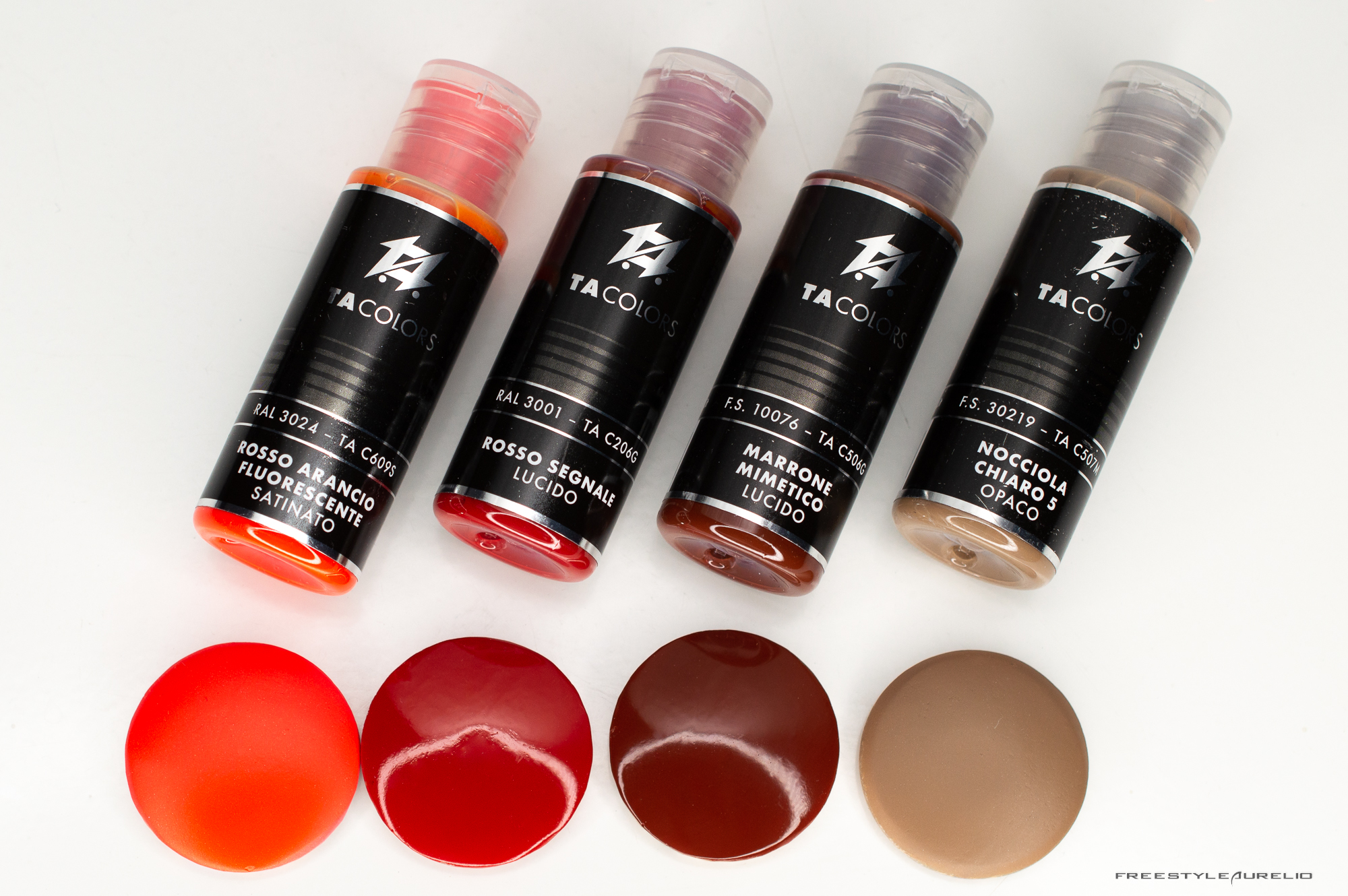

Da qualche tempo la TA Models, un’azienda italiana impegnata soprattutto nel campo del ferromodellismo, ha deciso di ampliare la propria offerta aggiungendo anche a una linea di colori dedicata a questo settore (denominata TA COLORS), ma con una percentuale interessante di toni indirizzati anche al segmento aeronautico (in particolare per i soggetti dell’Aeronautica Militare e Regia Aeronautica, di altre Forze Armate italiane e Polizia di Stato). Ho deciso di provare questi nuovi pigmenti e quello che vi presenterò nella recensione che segue è il risultato dei test eseguiti.
Generalità:
La linea dei colori si compone di tinte alla cellulosa monocomponente (lacquer based) dedicate, come già detto sopra, principalmente al campo ferromodellistico e automotive, ma tra queste troviamo una buona percentuale di toni generici, trasparenti e tonalità prettamente aeronautiche. Al di là dell’ambito specifico a cui sono rivolte certe tonalità, per come la vedo io alcuni colori possono essere tranquillamente sfruttati come complementari nella creazione di miscele particolari. Ma questo è un discorso generale che vale un po’ per tutto il modellismo. Le tinte sono proposte in differenti finiture: lucida, satinata oppure opaca. Completa la gamma un primer grigio, tre clear finishing (lucido, satinato, opaco) e il diluente specifico. Le confezioni hanno tutte un formato da 30 ml sigillate da un comodo tappo dosatore a goccia, e sfera in acciaio al loro interno per agevolare la miscelazione dei componenti; il thinner è da 125ml. Le boccette sono realizzate in materiale plastico.

Settanta le tonalità disponibili in totale con codifiche basate sui principali standard (Federal standard, RAL, prontuario Fiat, colori ferroviari Lechler). Quelle lucide hanno una bella lucentezza e finitura gloss. Si distinguono per il prefisso “G” accanto al codice colore.
Le satinate hanno una finitura liscia, con bei riflessi, e si distinguono per il prefisso “S” che segue il codice del prodotto.
I colori contrassegnati con una “M”, invece, sono opachi ma non “gessosi” come, ad esempio, i Tamiya serie XF; i Flat della TA Models restituiscono una superficie liscia e opaca con leggeri riflessi spenti se guardati controluce.
Sulla correttezza lascio a voi la parola ma devo dire che molte tinte AM e della Regia Aeronautica mi hanno convinto. Ho voluto testare anche il Blu Carabinieri, giudicandolo molto realistico.
