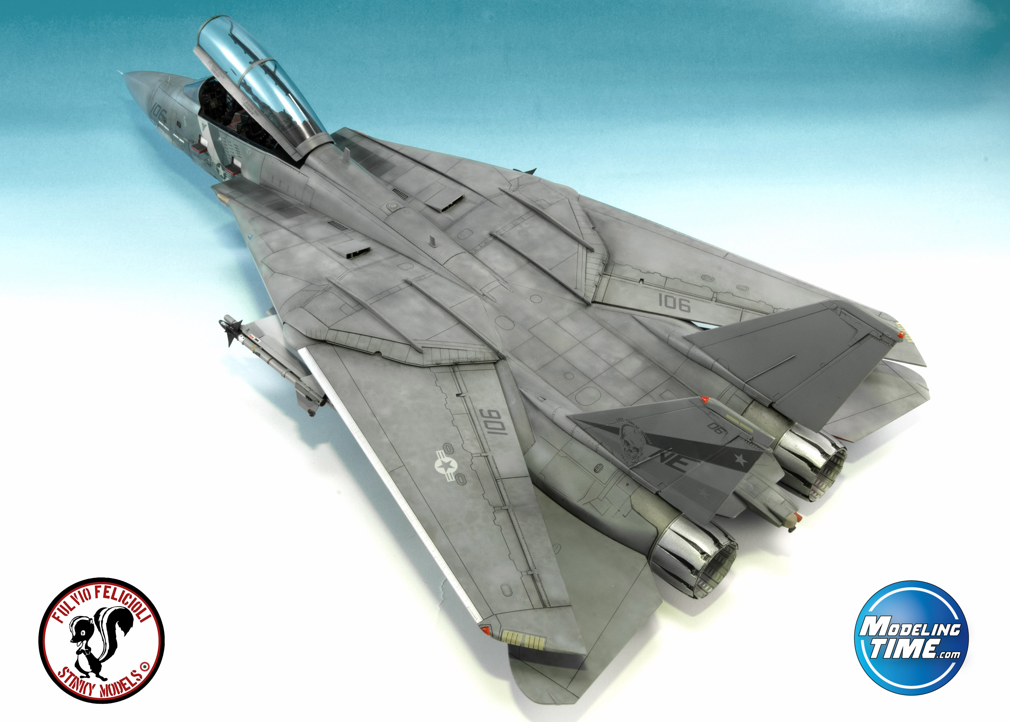

NOTA: il modello è stato realizzato interamente da scatola. Tutto quello che vedete si trova all’interno del kit e non sono state apportate modifiche di sorta alle parti AMK. Non c’è trucco né inganno: quello che vedete è esattamente ciò che avete acquistato, con i suoi pregi e i suoi difetti.

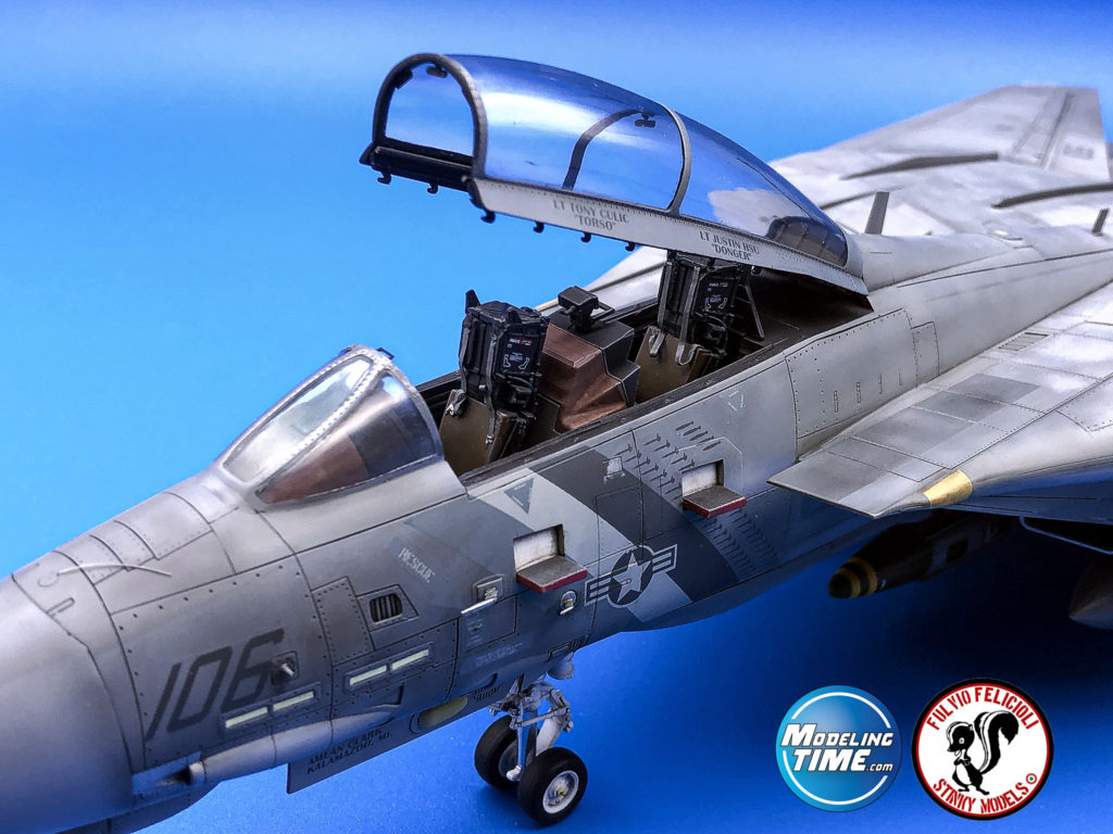

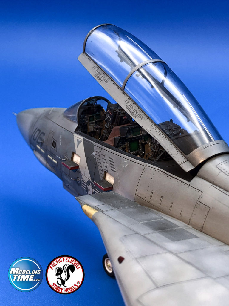

Step 1: Ejection Seat.
I seggiolini sono bellissimi (dietro) e bruttissimi (davanti). Sarebbe stato meglio il contrario, ma tant’è. Vi consiglio di montarli interamente e di stuccare con attenzione i poggiatesta. I cuscini sono a malapena accettabili e le cinture in fotoincisione piatte e sottodimensionate. Peccato, perché la struttura del sedile e il dettaglio del cannone di lancio e dei vari meccanismi è di prim’ordine.
Step 2: Cockpit.
  • Quando montate le consolle si forma una brutta fessura tra la vasca e le consolle stesse. Cercate di rifinirle prima del montaggio per mitigare il gap quanto più possibile
  • Fate molta attenzione a posizionare correttamente (senza fessure o disallineamenti) le pareti laterali dell’abitacolo. Questi pezzi influiranno sull’allineamento rispetto ai ganci del canopy (parte V27 e V28 dello step 4). Dopo aver montato tutta la vasca, fate subito una prova a secco. Vi eviterete svariati momenti di nervosismo più tardi. 😉
  • Stesso discorso per tutto il vano carrello anteriore. Il montaggio deve essere il più preciso possibile altrimenti si creeranno dei fuori squadro che non consentiranno l’inserimento di tutto il complesso all’interno della fusoliera anteriore. Prendetevi tempo e verificate continuamente l’accoppiamento delle parti. Solo alla fine incollate tutto con la Tamiya Extra Thin Cement (tappo verde) in modo da non spostare più i componenti una volta allineati.

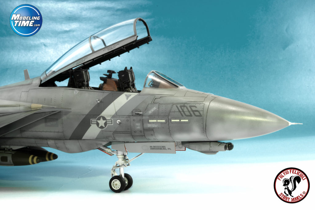

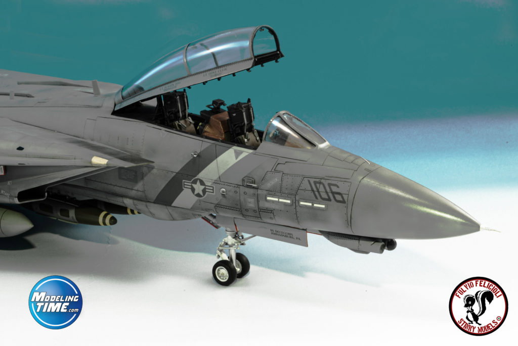

Step 3: Front Fuselage.
  • Attenzione alla posizione del cannone (pezzo U50). Se non viene assemblato con attenzione il cockpit non si infilerà nel modo corretto.
  • Stesso discorso per il vano scaletta (pezzo V17) dove vi consiglio di eliminare qualche decimo di plastica sul punto di incollaggio e dalle pareti posteriori, agevolerà lo scorrimento del cockpit nella semi-fusoliera.
Step 4: Front Fuselage.
  • Qui iniziano i primi problemi seri. L’abitacolo deve scorrere senza difficoltà all’interno della carlinga, se riscontrate forzature cercate di eliminarle assottigliando il più possibile i punti di contatto tra le parti. E’ fondamentale che la semi-fusoliera anteriore non venga deformata dalla vasca, pena pericolosi disallineamenti con la parte posteriore della cellula.
  • Se tutto il cockpit è allineato a dovere, il pezzo U2 copierà bene la sezione del muso. Se notate gradini tra U2 e la semi-fusoliera qualcosa è andato storto.
  • Inserite qualche peso (20/30 grammi sono sufficienti) nel muso. Credo che questo sia l’unico modello di F-14 in 1/48 che tende a essere un “tail sitter”. Coincidenze? Io non credo..!
Come mia abitudine, ho lasciato seggiolini e gli altri dettagli delicati alla fine del montaggio. La paratia U16 e l’attuatore del canopy (U19) possono essere aggiunti a modello concluso. I sedili vanno abbassati leggermente, montati come da scatola restano alti e soprattutto non allineati tra loro (visti di profilo). Ho eliminato l’incastro presente sul pavimento della vasca e limato le loro basi dal basso, in modo da farli poggiare meglio sulle paratie della vasca stessa e dargli un assetto migliore.

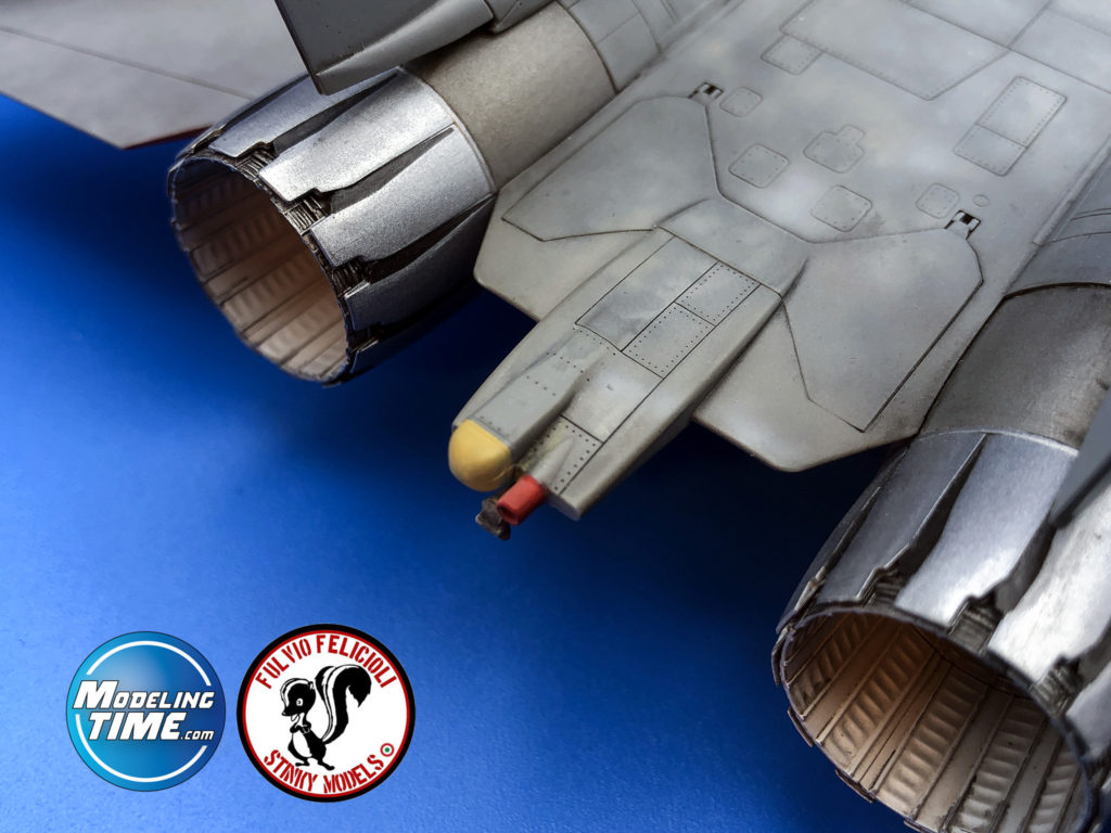

Step 5: Engine & Nozzle.
Niente da segnalare, anzi! I motori sono decisamente una delle parti più riuscite del kit.

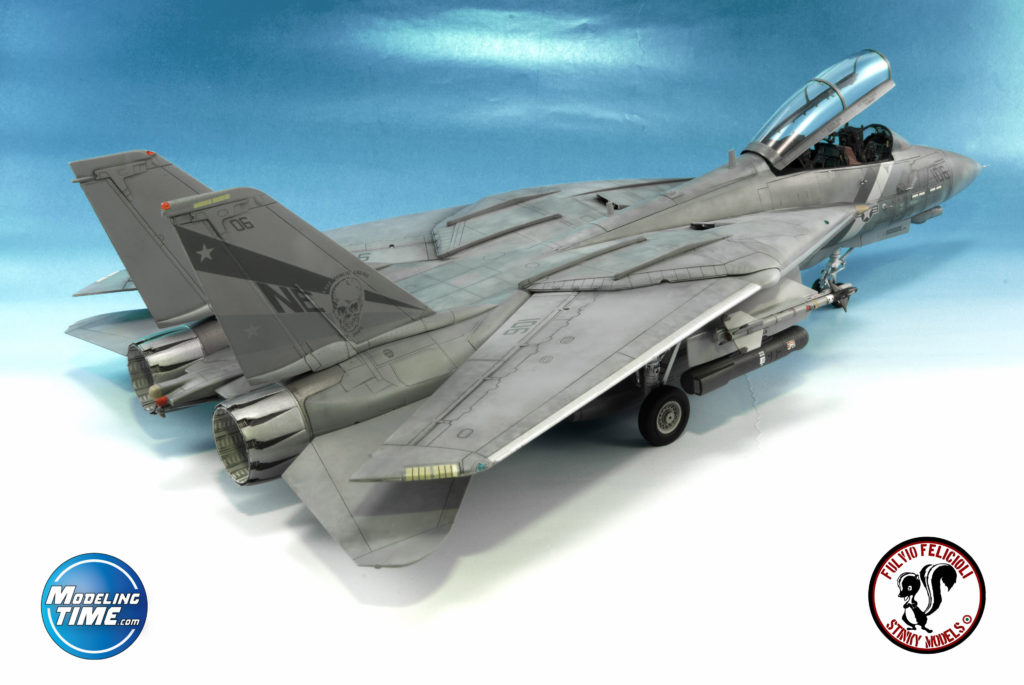

Step 13: Horizontal Tail Wing & Tail.
  • Il beaver tail può essere montato come da istruzioni ma invece di assemblarlo alla parte inferiore della fusoliera (step 16) l’ho incollato a quella superiore evitando così scalini, e gestendo meglio la fessura che si forma nella parte inferiore.
Step 13: Attacching Wing (errore nelle istruzioni, ovviamente questo avrebbe dovuto essere lo step 14 ma poco male)
  • Come detto, non ho montato le ali al cassone per non avere intralci nelle stuccature e nella verniciatura del modello. Queste possono essere tranquillamente inserite alla fine.
Step 14: Top Fuselage.
  • L’antenna segnata come pezzo O10 è in realtà il pezzo V34, per il resto nessuna nota particolare. Il pezzo C2 tende a formare una fessura inferiormente, è utile togliere qualche decimo dall’incastro per aiutare il suo posizionamento.

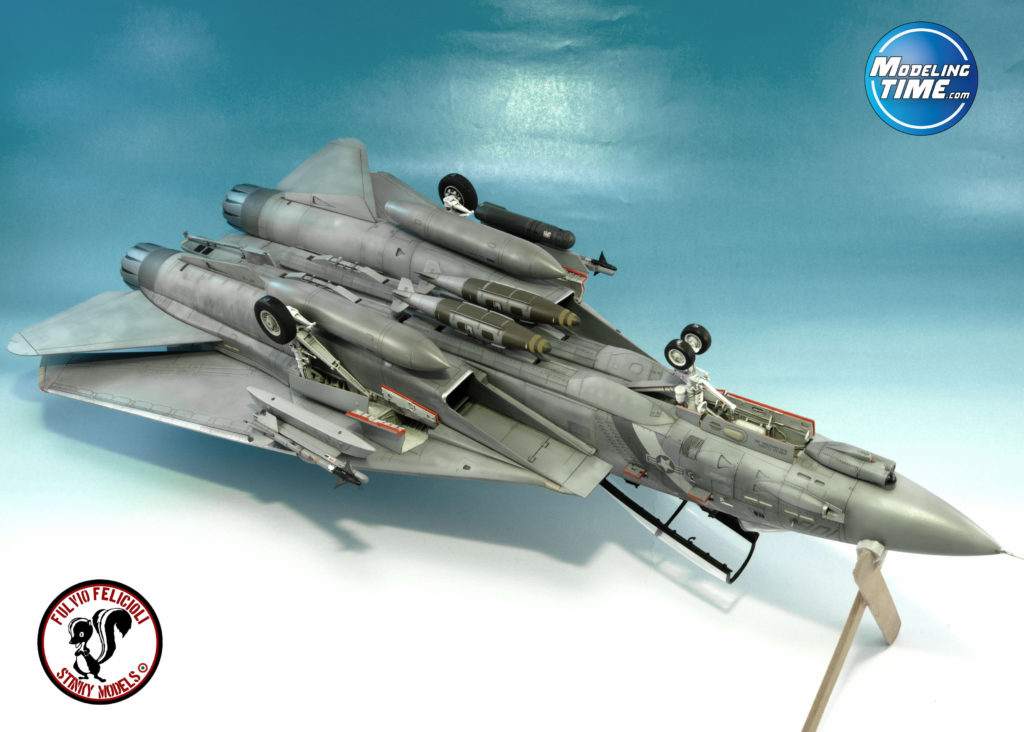

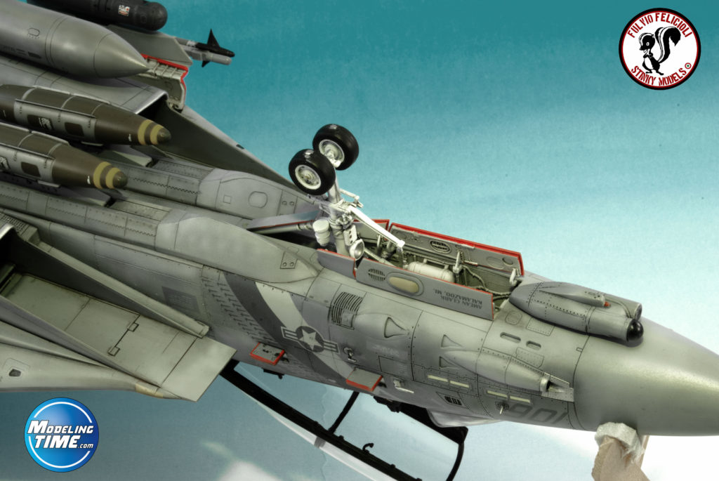

Step 18 e 19: Front and Main Landing Gear.

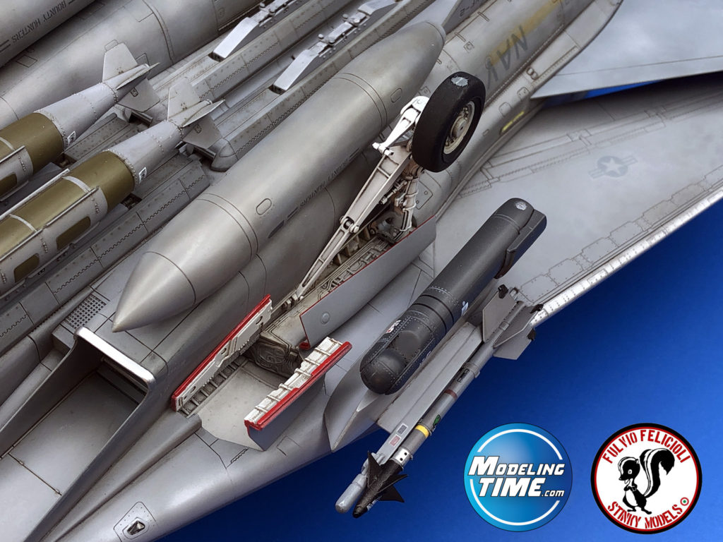

Tanti pezzi con un bel dettaglio. Unico problema: I MALEDETTI SEGNI DEGLI ESTRATTORI, OVVIAMENTE MESSI NEI PUNTI PEGGIORI IMMAGINABILI. A voi la scelta su come risolvere; il buon vecchio Mr. Surfacer 500 probabilmente resta il metodo più efficace.
Step 20: Attaching Front Landing Gear.
  • Provate a secco l’inserimento del carrello nel vano più volte, la gamba non entra bene e probabilmente dovrete fare degli aggiustamenti (nel mio caso, sui perni che scorrono nelle slitte del vano). Vi consiglio anche di provare tutto il sottoinsieme prima di verniciarlo, martinetti compresi. Vista la complessità dello stampo accertatevi che tutto si incastri come deve perché metterci le mani dopo è davvero complicato. Fate attenzione al martinetto principale di retrazione (U30) ed a quello più piccolo (G21), potrebbero essere scarsi in lunghezza e richiedere una sistemata alla loro posizione rispetto alla gamba di forza.
  • I portelli con le cerniere separate sono una nota dolente. Complessi da montare e allineare, potrebbero non entrare nelle sedi del vano costringendo a incollaggi avventurosi e poco stabili. Nel mio caso, quasi tutti quelli di destra hanno avuto problemi, mentre quelli a sinistra si sono incastrati senza difficoltà. Armatevi di pazienza per questa fase, anche qui un’ingegnerizzazione meno estrema avrebbe, forse, aiutato.

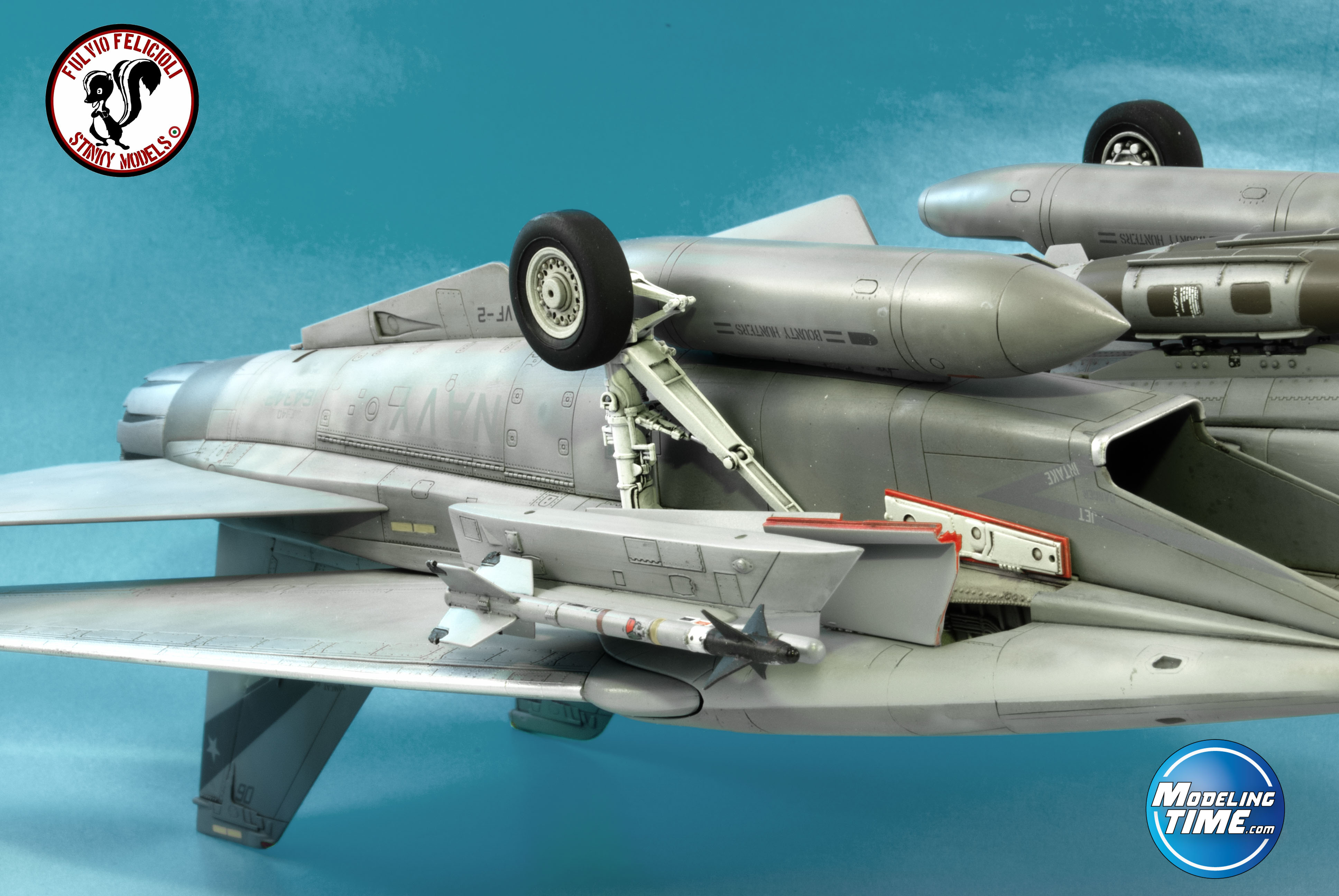

Step 21:  Attaching Main Landing Gear.
Stesse considerazioni di cui sopra. In particolare state attenti al braccio del carrello principale (V21): deve arrivare nel suo scasso senza forzature. Se questo non fosse possibile, meglio cercare il corretto posizionamento della gamba principale e “barare” sull’attacco del braccio che viceversa. L’assetto del Tomcat dipende moltissimo da come sono allineati i carrelli, quindi metteteci cura.

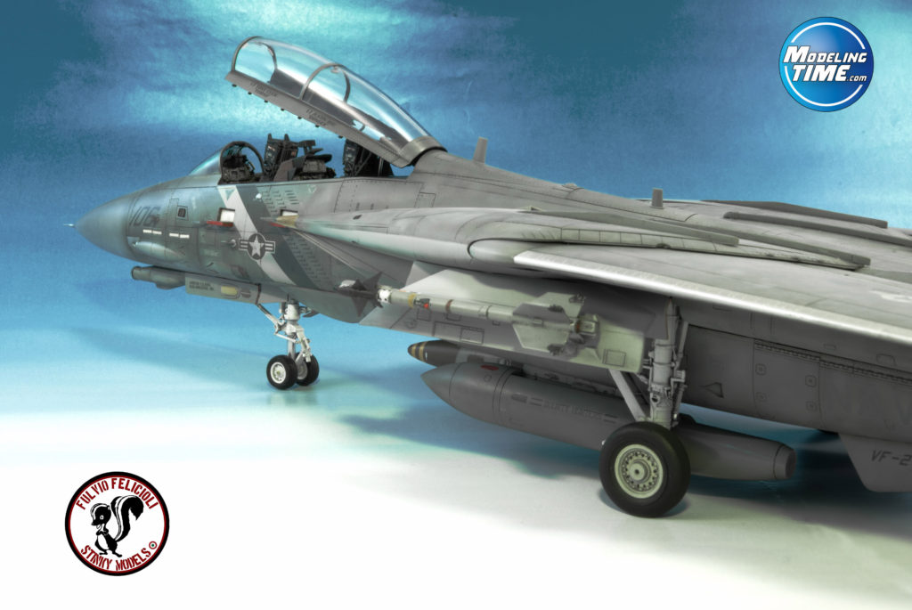

Il resto dell’assemblaggio fila via liscio, canopy compreso quindi non c’è molto da dire. Anzi, è davvero bello e dettagliato, una delle cose che mi è piaciuta di più di tutto il kit. AMK fornisce due opzioni: calotta classica tutta trasparente o in tre pezzi (frame e trasparenti separati). Nel mio caso ho optato per la bolla in un solo pezzo per una serie di ottimi motivi:
  1. È migliore come forma.
  2. La si può maneggiare senza rischi che si scolli o si rompa in mano.
  3. Non devo incollare ben due trasparenti su un telaio lungo e sottile.
Ma soprattutto:
  • Non sto montando il Tornado ESCI del 1979.
  • Il frame della bolla in tre pezzi era rotto e storto (Thank you AMK! BTW, your packaging really sucks parte 2).

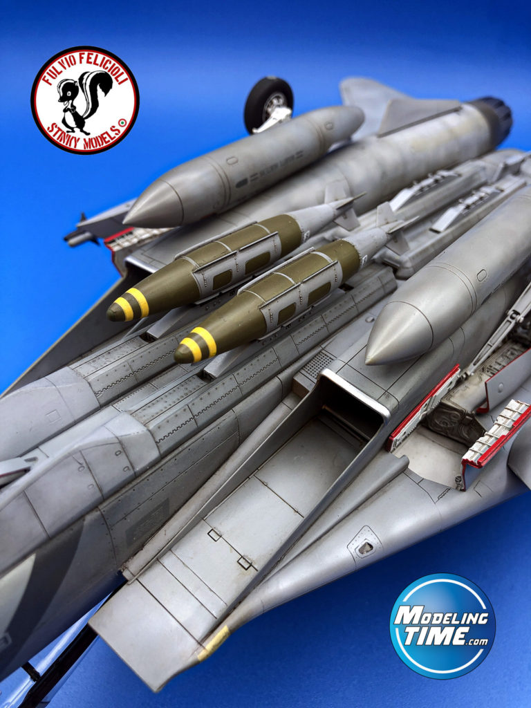

Un plauso per gli armamenti e i piloni: davvero ben fatti, con riscontri precisi, decal complete e un aspetto finale molto realistico. Il pilone sub-alare del Phoenix non ha dettaglio inferiormente; se non si monta il missile (come nel mio caso) resta un po’ spoglio ma comunque si nota poco.

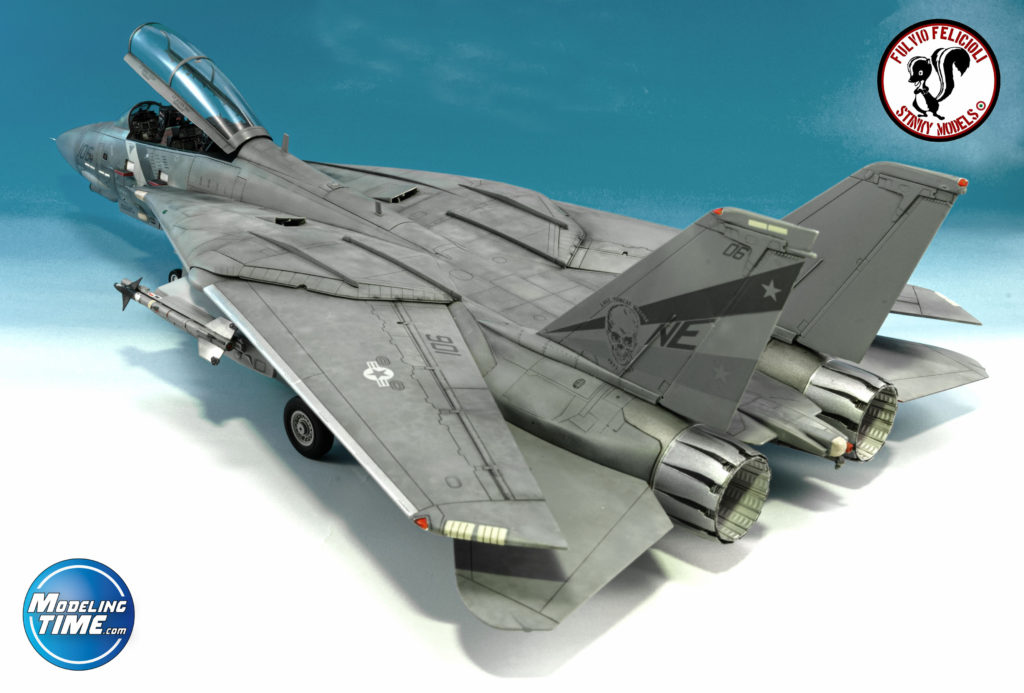

Parliamo dele decalcomanie: stampate benissimo, sono però un po’ delicate. In compenso, hanno un film davvero sottile e lavorano alla pari di quelle aftermarket. Fate attenzione ai fregi più grandi che scorrono poco e tendono a fissarsi rapidamente sul modello. Reagiscono bene alla combinazione Micro Set/Micro Sol; nel mio esemplare ho spesso usato il solo Micro Sol essendo di base  di ottima qualità adesiva.

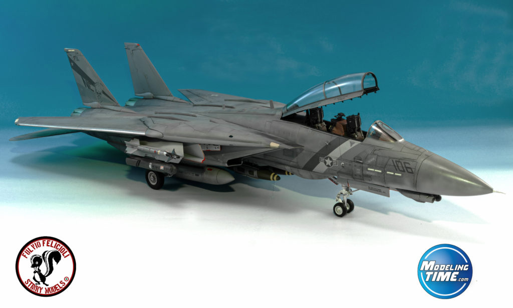

Verniciatura:

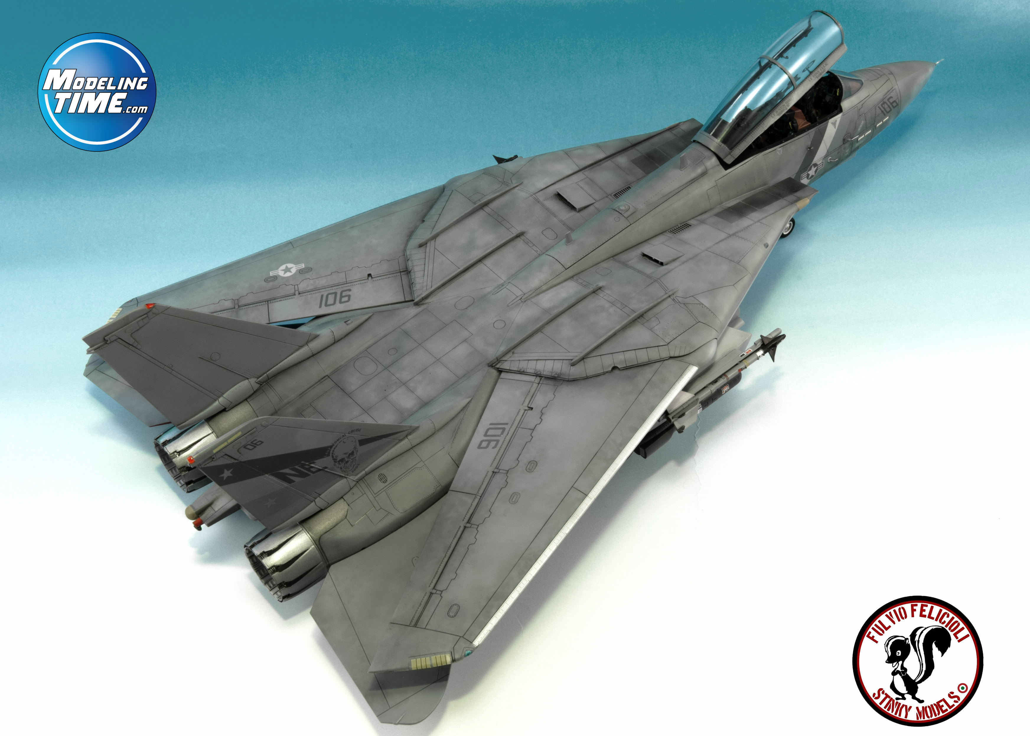

Il mio modello è verniciato con colori Gunze (in particolare H-337, H-307 e H-308 per lo schema mimetico) e Tamiya acrilici. Per le piccole parti a pennello ho usato Vallejo e Andreas Miniatures, i trasparenti sono Gunze H-101 (lucido) e H-20 (opaco) diluiti con Tamiya tappo arancione (Lacquer Thinner con retarder). Motori verniciati con Alclad Steel, parti metalliche (es. bordo d’attacco, cannone) con smalto C-8 Gunze. Lavaggi a olio con bruno Van Dick e nero di Marte, pannellature ripassate in zone particolari con panel liner Tamiya (nero e dark brown), ad esempio nelle fessure di flap o nelle griglie in fusoliera.
Pre-shading, post-shading, lavaggi a olio e “maculatura” con mascherine AK hanno contribuito alla resa finale del TPS.
