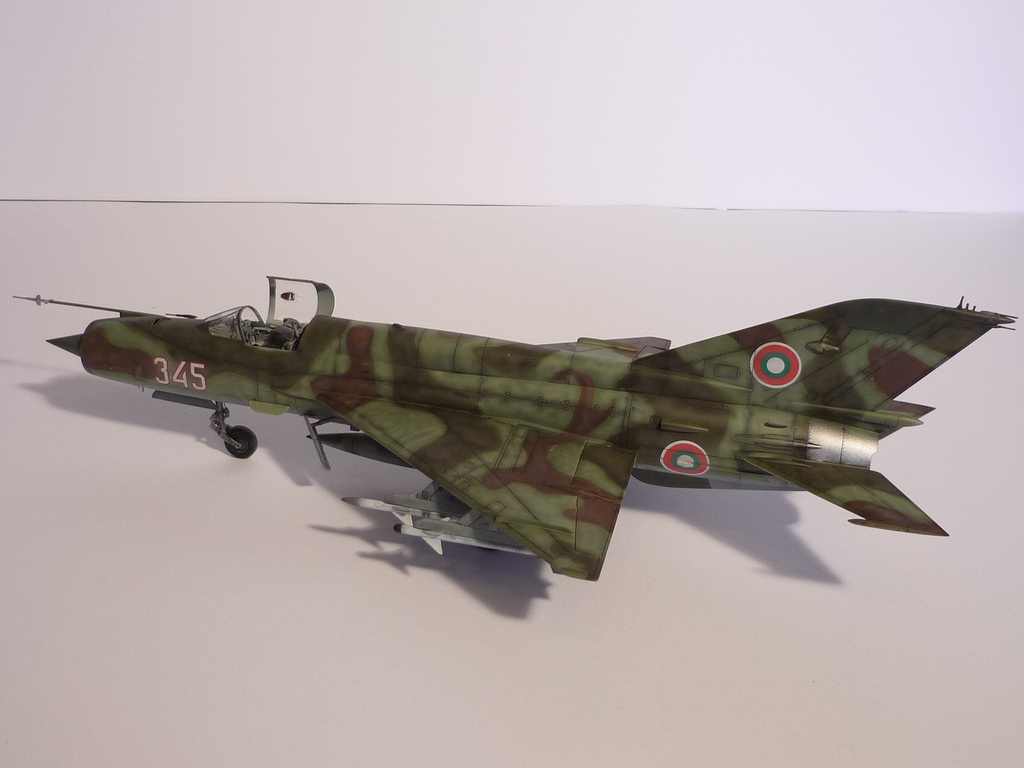

L’esemplare che ho riprodotto io è un MiG 21 Bis-N sau, che si differenzia dalla versione L,esteriormente per delle antennine che ho ricostruito in scratch e che qui sotto vi mostro in foto: le vedete sotto al muso e alla sommità della deriva.

Ho iniziato poi ad effettuare la conversione in bis-n costruendo con del plasticard il supporto per l’antennina sotto al muso, quel pezzetto di plasticard che vedete  in foto…
Poi ho avuto un sussulto quando mi sono accorto che dovevo stuccare e carteggiare quella rientranza sul muso a forma di mezzaluna che vedete in quest’altra foto. Ho risolto carteggiando meglio che potevo, dato che la posizione non era per niente agevole e poi ho ritagliato del nastro adesivo d’alluminio. usando come dima la fessura stessa, costruendomi così una piastrina ed applicandola nel buco. Risultato? Poco sforzo ed una camicia in meno da lavare e poi stirare…

Ultimo giorno di lavoro: montaggio dei carrelli, già dettagliati in precedenza con filo di rame a simulare i tubi, piloni e missili aria aria,  sonde, antennine eccetera. Si incollano il sedile e la cloche, gli aerofreni e i piani di coda, si costruiscono in sprue filato una manciata di antennine sparse per l’aeroplano e poi  si incolla il tettuccio in posizione aperta con due gocce di vinavil. Ultima azione riporlo in vetrina, cosa non facile dato che è talmente pieno di antennine ed alette che non si sa da quale parte prenderlo senza far danni.
P1020535
Ed anche questo modello è finito in vetrina, appena terminato l’ho guardato con il triste sorriso con cui si saluta un amico che parte…dato che ci ho lavorato con così tanto piacere che mi è dispiaciuto terminarlo…questo è uno dei miei aeroplani preferiti, un “must” nel campo del modellismo aeronautico,  che si trova nella maggior parte delle collezioni di noi modellisti, ed in questo caso vestito di una mimetica alquanto insolita e poco vista in giro, cosa che mi ha fatto affezionare ancora di più a questi pochi grammi di plastica e resina che però per me hanno un significato particolare…
