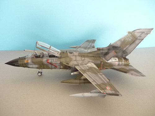

Group Build Modeling Time.com – Il diavolo rosso di Ghedi – Tornado IDS dal kit Italeri 1/48. Parte seconda: montaggio e preparazione alla verniciatura.

Visione d’insieme dopo due mesi di lavori, potete notare anche il disordine che regna sovrano sul mio tavolo. Ma non distraetevi dal mio aereo su!! Come vedete il radome necessitava ancora di cure ed il dorso non era ancora ben reinciso.
