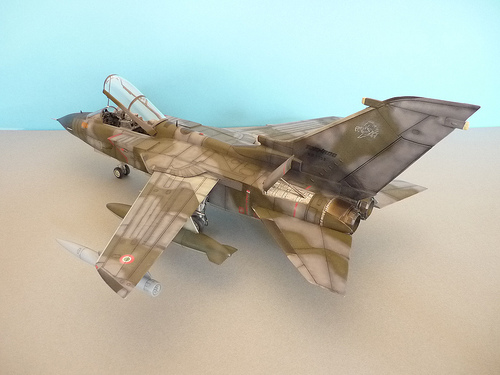

Ecco qua l’abitacolo nella sua veste definitiva!
Mancava solo da assemblare le varie parti, verniciare qualche antennina…ed ecco qua il modello pronto per i primi scatti! Dopo esattamente 10 mesi ed un giorno di lavori, il 30 settembre 2009 terminavo il mio Tornado iniziato il 29 novembre 2008. Ho finito il lavoro per il group build con molto anticipo…3 ore!! L’ho finito alle nove di sera quando scadeva a mezzanotte! E dopo aver ripercorso mentalmente e fotograficamente il mio lavoro mi concedo un meritato riposo…iniziando a studiare il mio prossimo soggetto! Fate un salto nel forum, sono già online i primi scatti! A presto!
