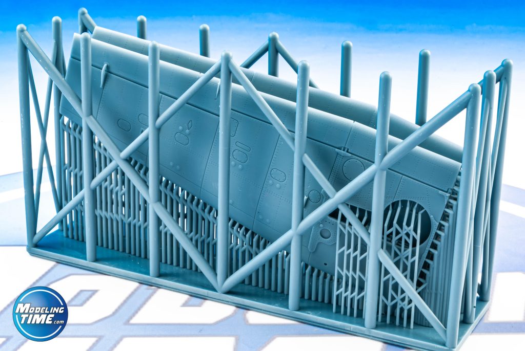

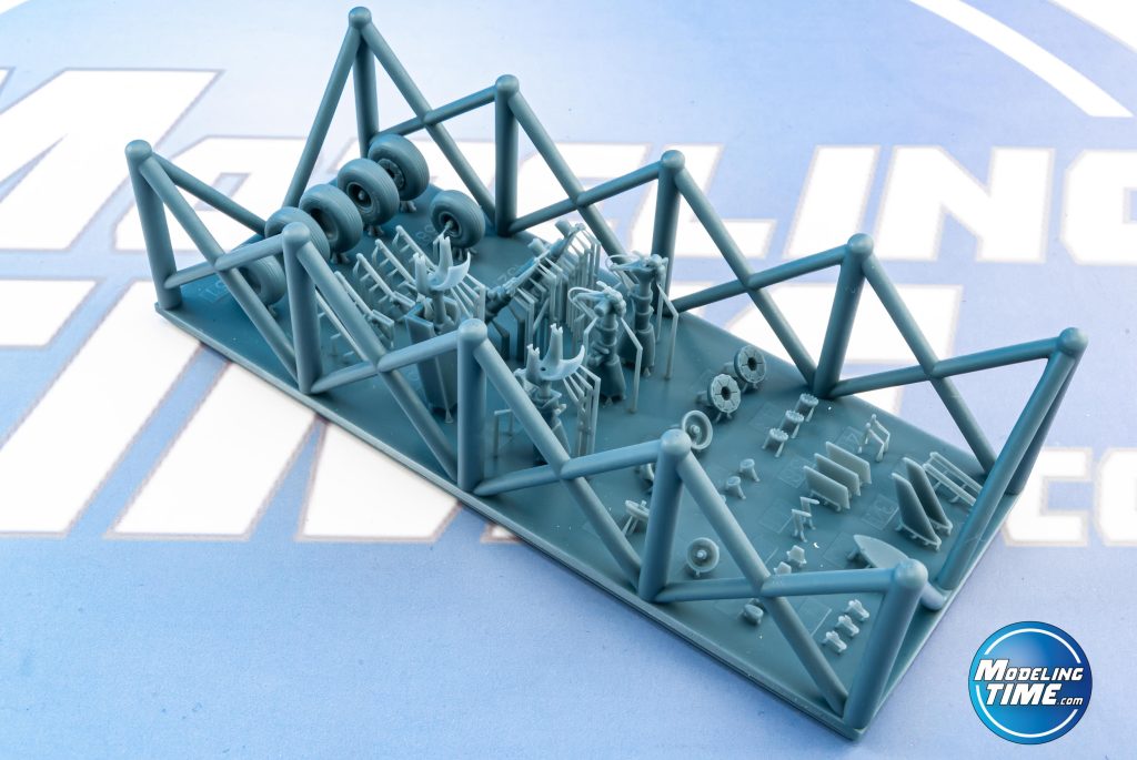

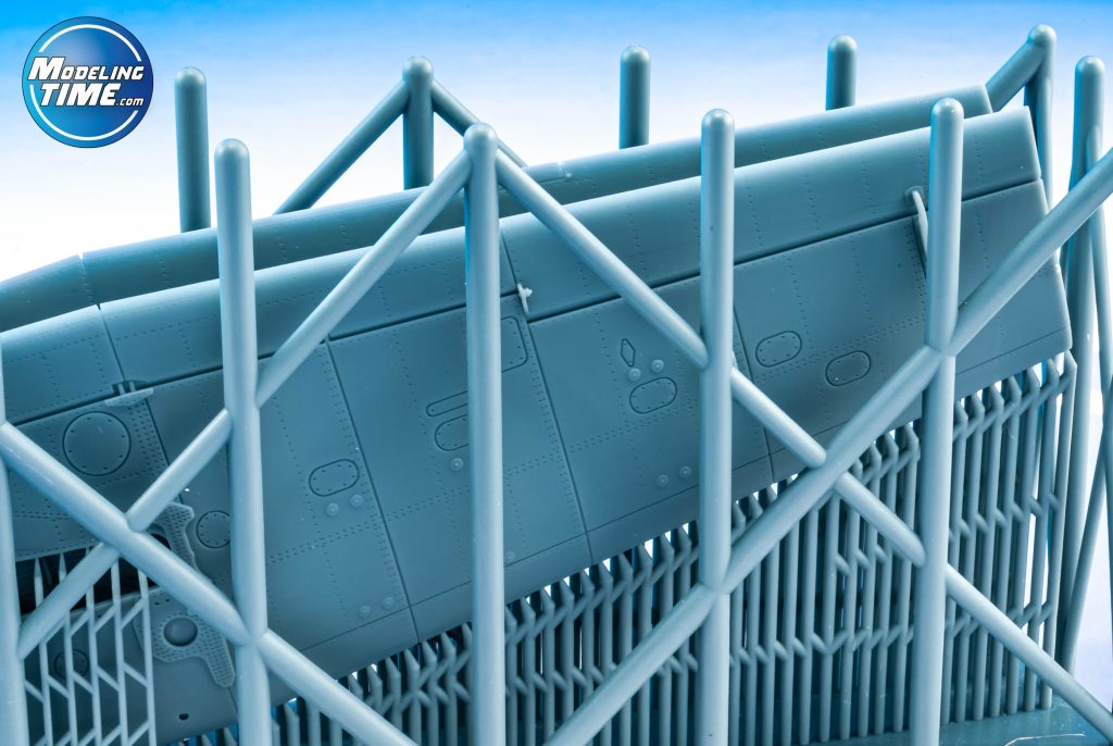

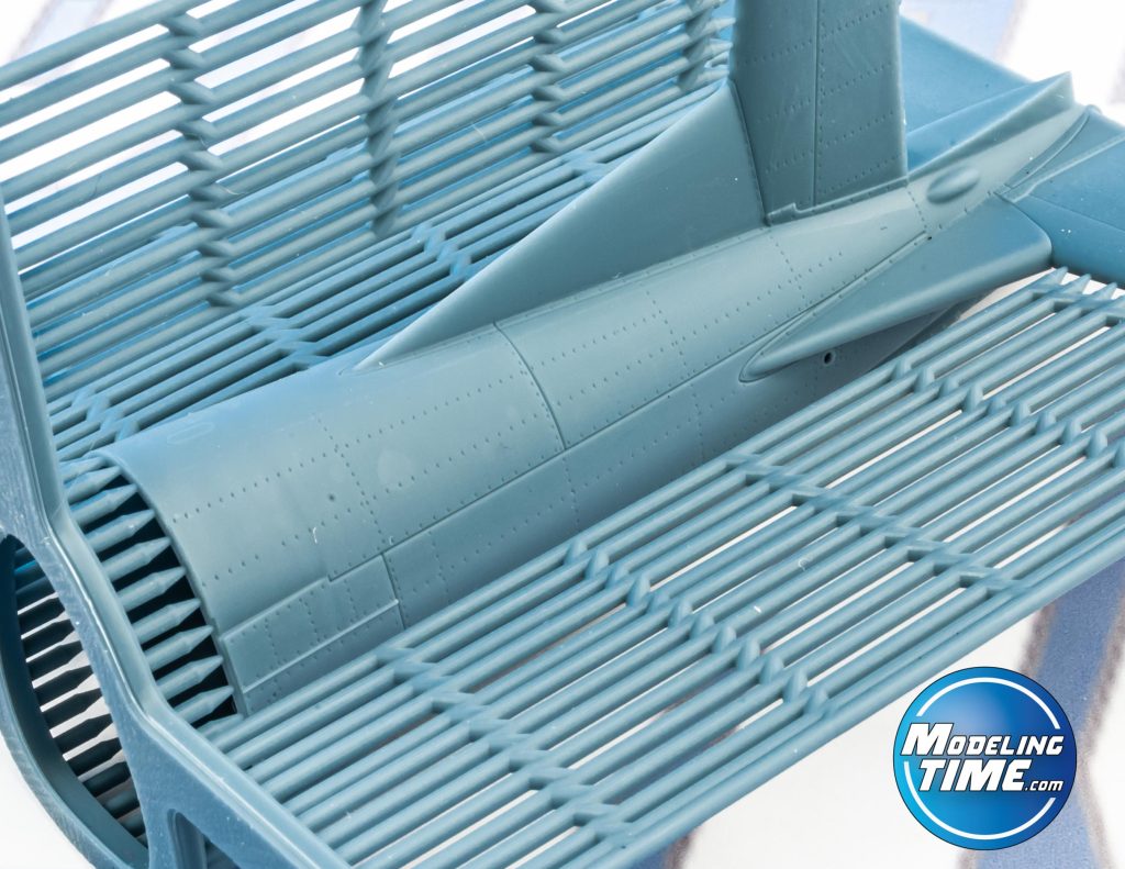

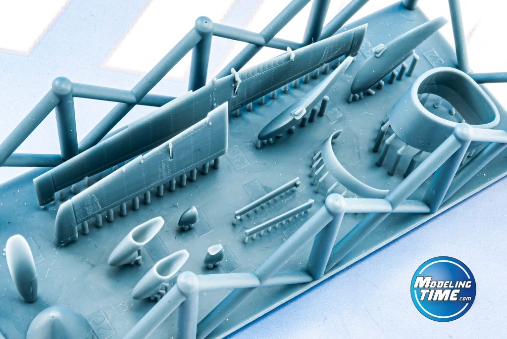

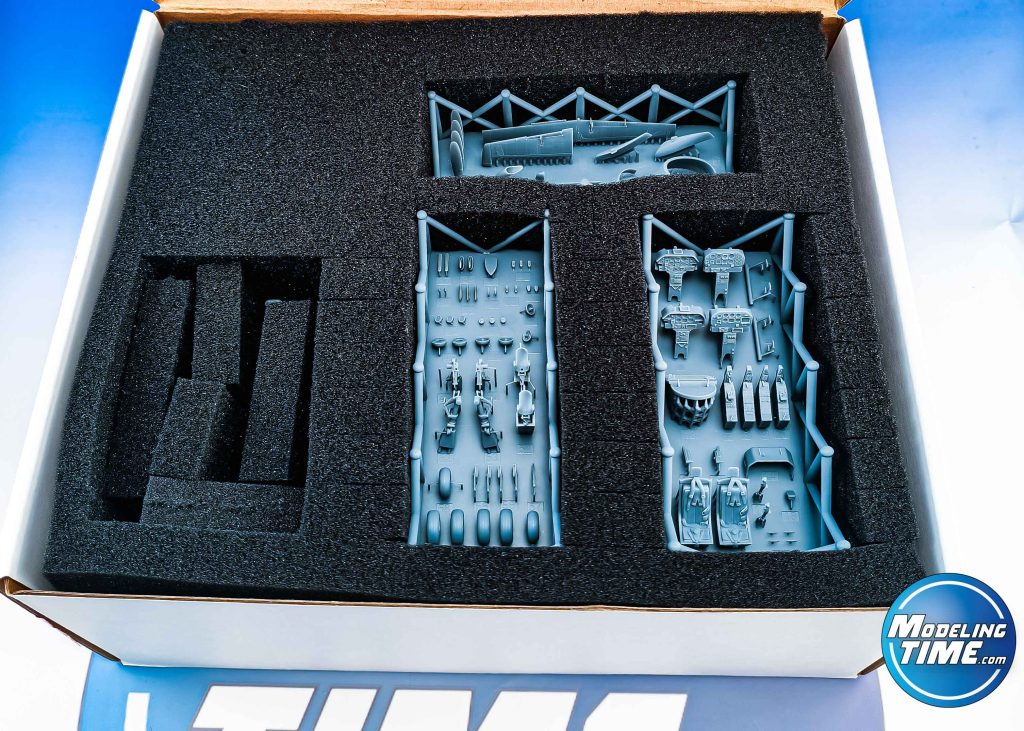

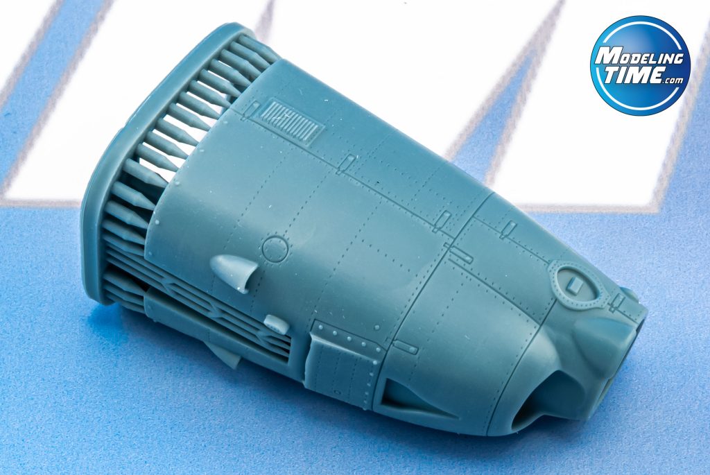

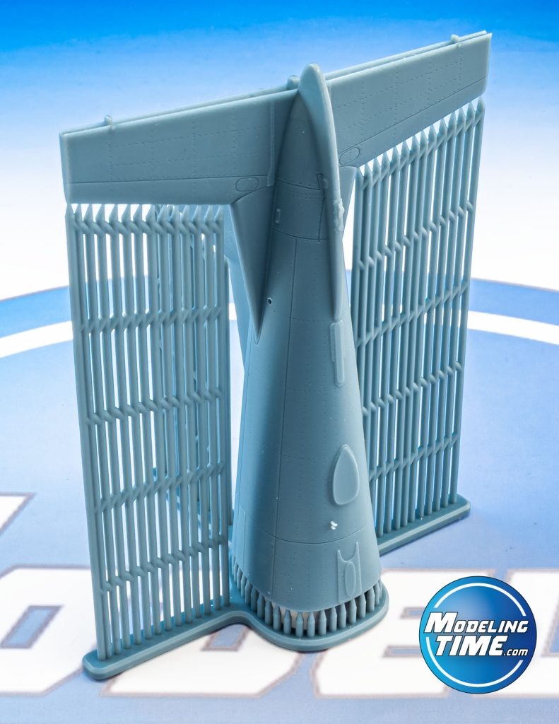

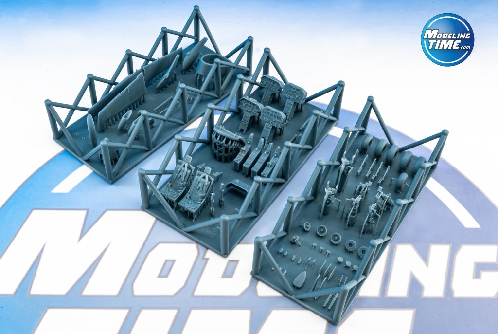

Il kit della Wolf3D Resin Parts si compone di 92 parti in resina 3D di colore grigio, doverosamente protette all’interno di una robusta scatola di cartone e da spugnette anti urto. Le pannellature sono in finissimo negativo, con dei rivetti nitidi e perfettamente riprodotti. Le piastre di rinforzo sulle ali, tipiche del Pilatus PC-7, hanno il giusto spessore, così come i bordi d’uscita degli alettoni, del timone di direzione, dei flap e degli elevoni. Ad eccezione degli ipersostentatori, che a terra sono sempre chiusi, tutti gli altri organi di governo sono separati dalle ali, dalla deriva o dai piani di coda, e si possono rappresentare in posizioni diverse da quella neutra.

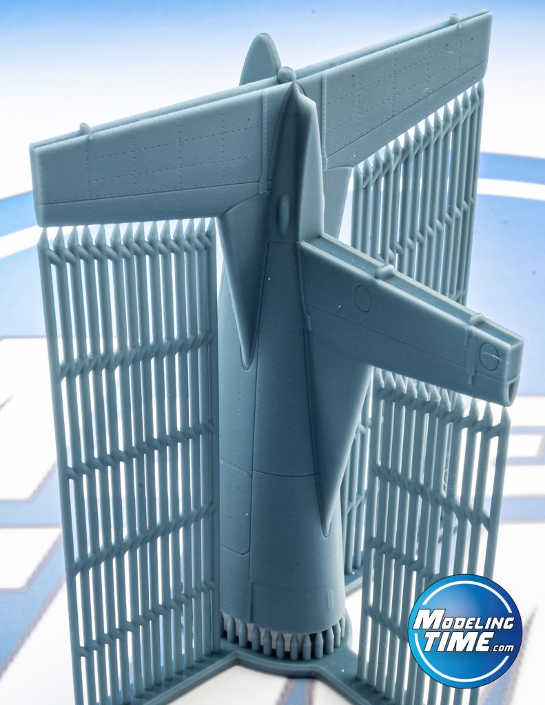

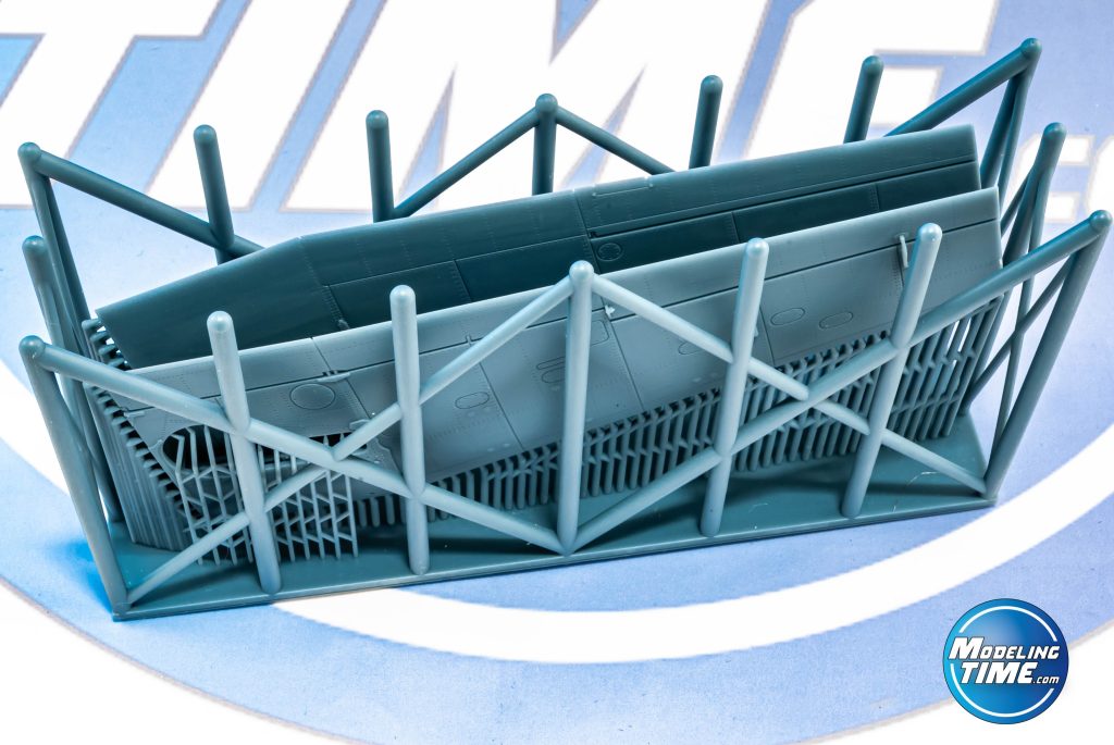

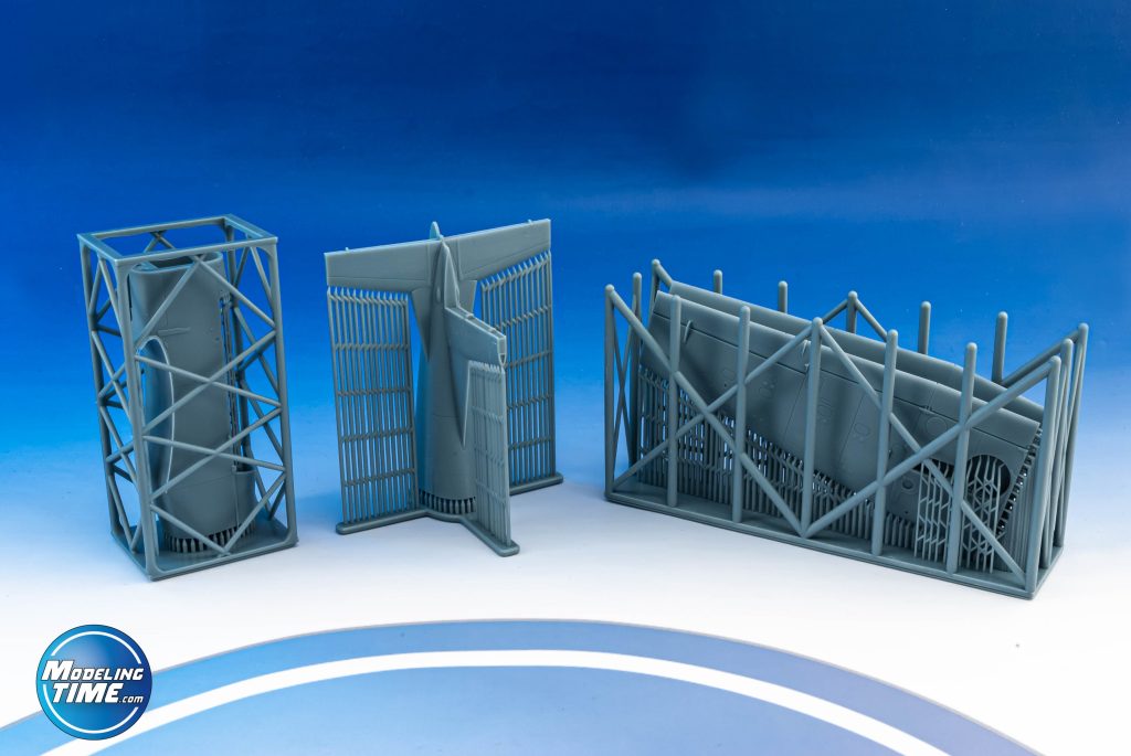

I pezzi, anche quelli più lunghi e sottili, non sembrano aver subito deformazioni durante il processo di “curing”; nel caso delle ali, ad esempio, all’interno vi sono delle “travi” di sostegno che ne impediscono lo svergolamento.
Le superfici sono davvero lisce, pulite, e non vi è accenno dei segni dei layer di stampa, nemmeno sulle zone più curve o con forme più complesse.

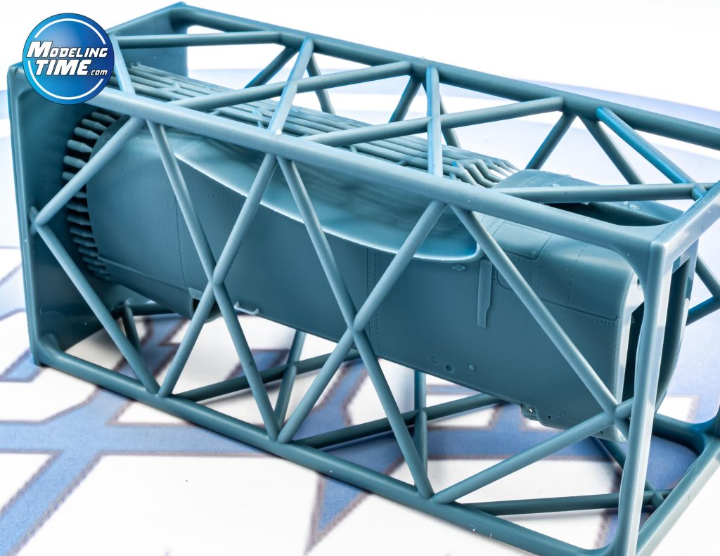

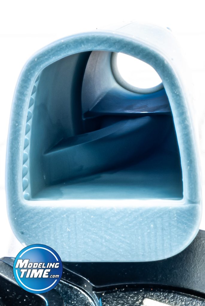

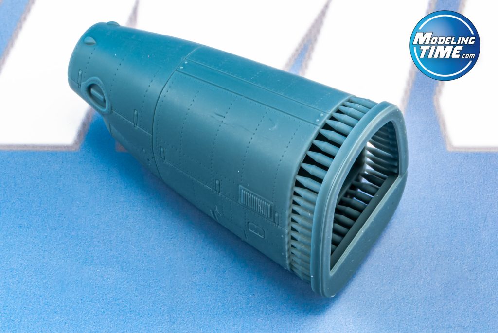

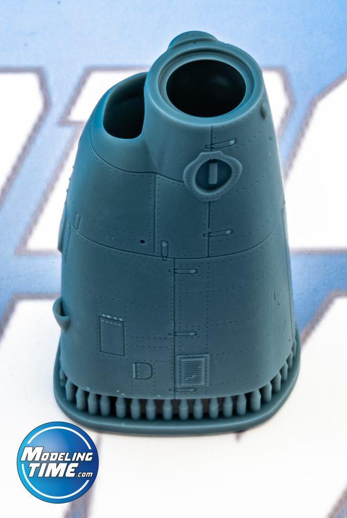

La presa d’aria della turbina è provvista del suo condotto completo, già stampato all’interno del muso.
La fusoliera è divisa in due tronconi principali (più il muso con le cofanature del vano turbina), separati lungo una linea di pannellatura, e si assemblano grazie ad un innesto che ne agevola il montaggio e ne garantisce il perfetto allineamento.

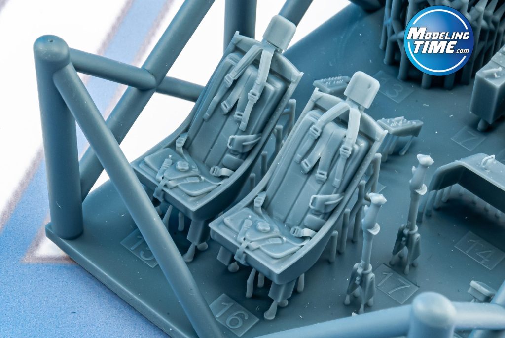

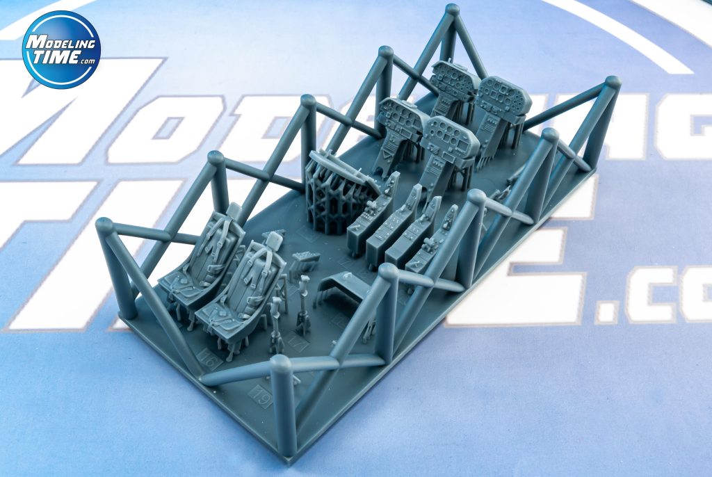

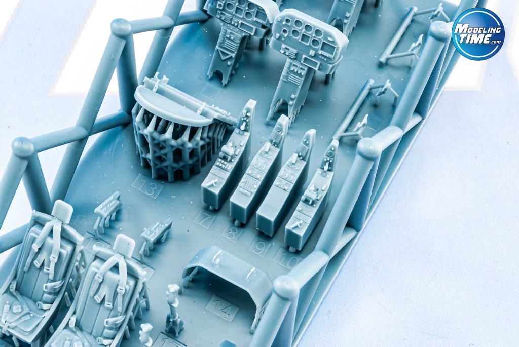

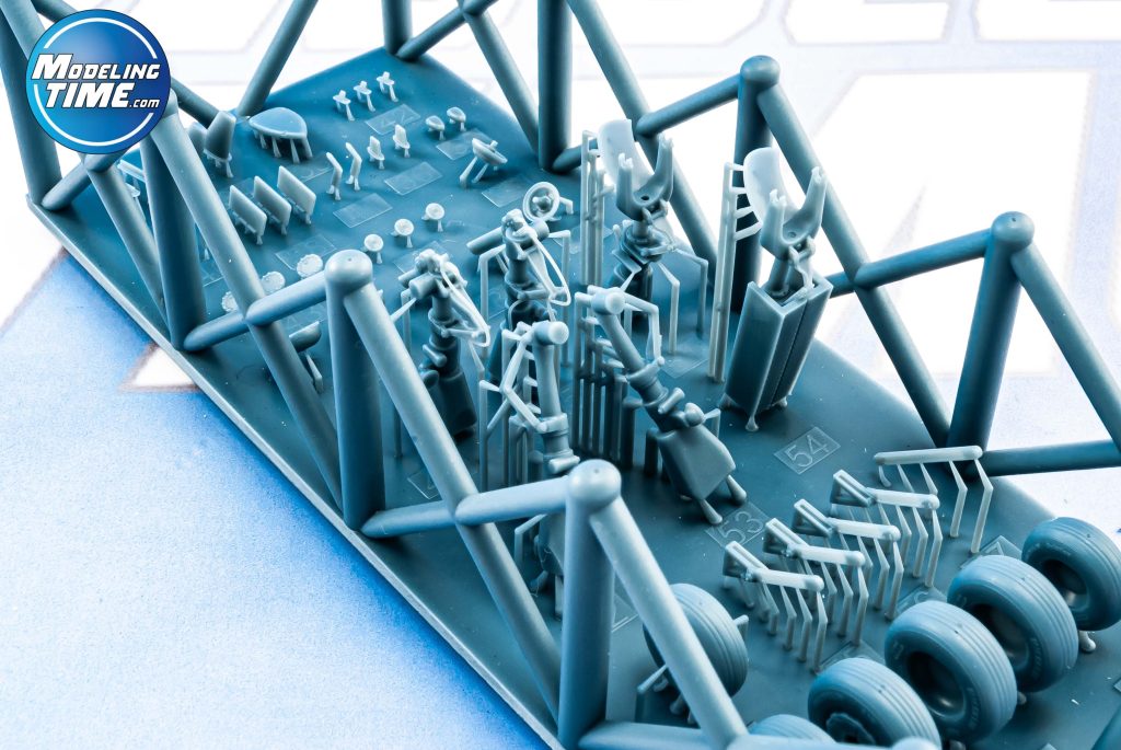

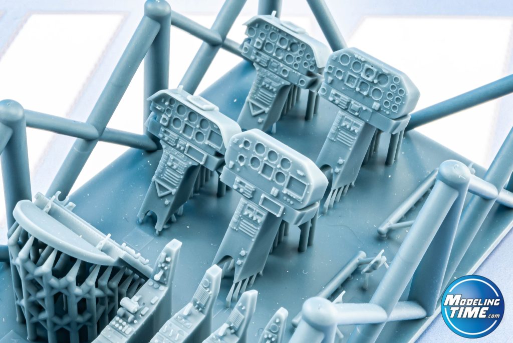

L’abitacolo è davvero molto bello e ricco di particolari, alcuni di questi già stampati all’interno della sezione mediana di fusoliera. La Wolf3D Resin Parts fornisce due tipologie di cruscotti utili a rappresentare i velivoli pre-aggiornamento e quelli più tardi con strumentazione parzialmente digitale. I seggiolini hanno una diversa posizione delle cinture tra quello anteriore e posteriore.
Parti opzionali sono previste anche per altre apparecchiature aggiornate negli anni come, ad esempio, le antenne GPS o quelle del sistema ADF.
Nella scatola si trovano anche diversi tondini di ottone da utilizzare per il corretto assemblaggio del muso e per rinforzare le ali e le gambe dei carrelli che dovranno sostenere il peso del modello. A proposito di quest’ultime, la Wolf3D Resin Parts ha previsto anche la possibilità di montarle in posizione retratta per rappresentare il PC-7 in volo.

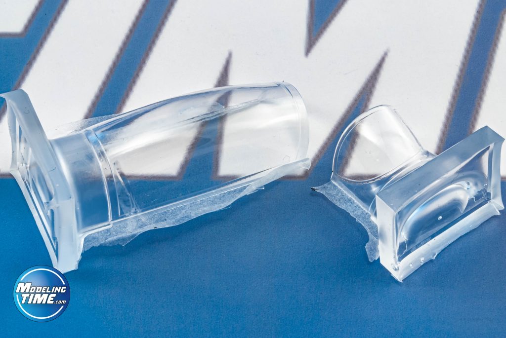

Particolarmente apprezzabile la scelta di dotare il kit di parti trasparenti in resina e non in vacuform come, solitamente, ci si aspetta da questo tipo di prodotti. Canopy e parabrezza sono stampati in UK dalla Aerocraft Models con metodo classico (no 3D) e sono molto limpidi, con minime aberrazioni.
Osservando meglio tra i vari “vassoi”, inoltre, si possono trovare anche delle “spare parts” utili nel caso in cui qualcosa vada storto o qualche pezzo venga perso (vi è, ad esempio, almeno una pala dell’elica, delle antenne e altri piccoli elementi in più). Gli pneumatici sono forniti in due diverse opzioni: la prima completa di cerchione e gomma, la seconda con i cerchioni separati e verniciabili a parte senza necessità di mascherature.

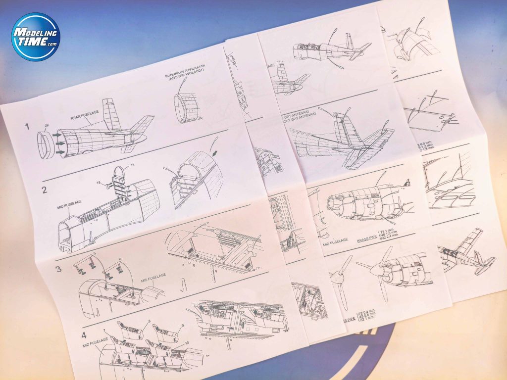

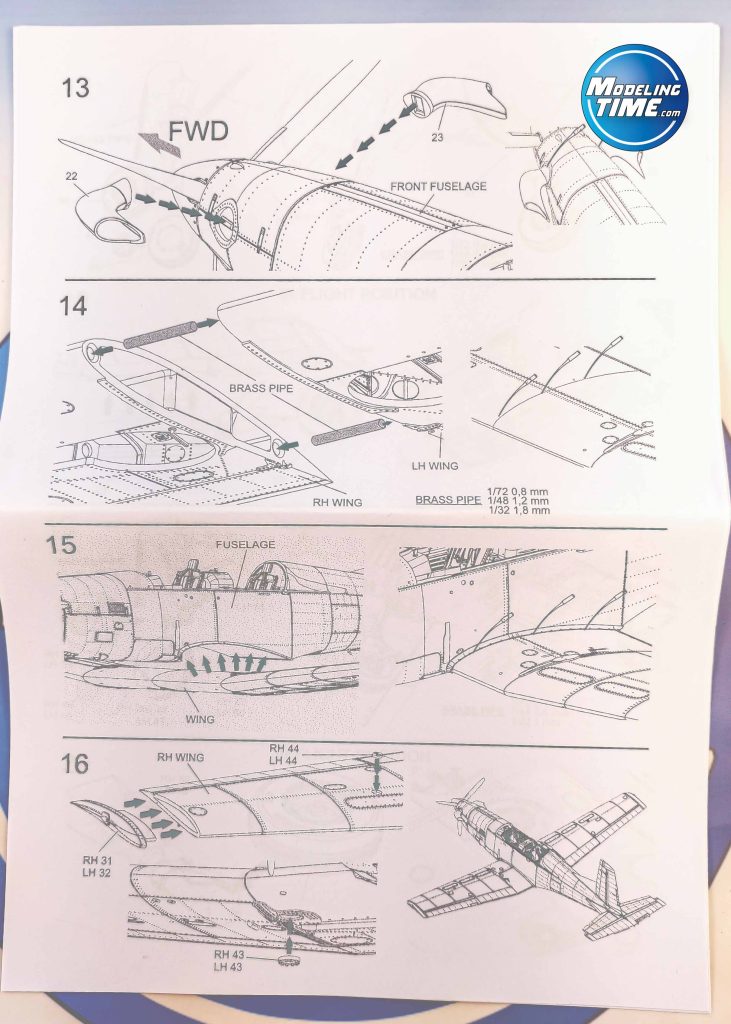

Un cenno anche alle istruzioni che sono fornite già all’interno della confezione, usanza che si sta lentamente perdendo a favore di file .pdf da scaricare a tutto vantaggio dei produttori che ne risparmiano i costi di produzione. Quelle relative alla fase di montaggio sono in B/N direttamente estrapolate dal progetto in 3D, ben dettagliate e chiare da leggere. Quelle per la verniciatura e le decal sono, invece, a colori su carta patinata lucida. L’unico neo è che, al loro interno, non vi sono indicazioni su quali esemplari sono stati aggiornati e quali utilizzano ancora la vecchia configurazione del cockpit e delle antenne esterne, quindi è necessario fare particolare attenzione alle foto e alla documentazione quando si andrà a scegliere il velivolo da riprodurre.
