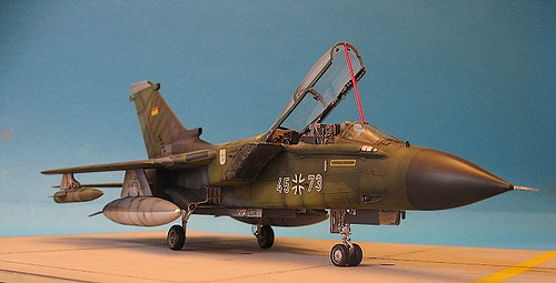

Ma il problema più antipatico da risolvere risiede sicuramente nella zona di rotazione carapace/perno/ala. Qui infatti montando da scatola il tutto ci si ritroverebbe con due buchi enormi (almeno volendo riprodurre le ali a chiusura freccia max). Sul come intervenire io ragiono in termini di “senno di poi” nel senso che su queste soluzioni non garantisco tipo: rimuovere i perni ed avanzarli, oppure rimuovere i perni ed inserire le ali senza questi ultimi dopo il montaggio. Io personalmente ho optato per la ricostruzione del bordo del carapace e ricostruzione della parte di rotazione dell’ala, il tutto usando plasticard, stucco e “olio di gomito”. Lavoraccio lungo e difficile per cercare di rendere tutto il più continuo ed aerodinamico possibile!

Anche le prese d’aria nascondono all’interno il nulla e non avendo voglia di sobbarcarmi un ulteriore lavoro ecco che ho fatto due “teloni” di copertura come spesso si vedono in foto sui velivoli reali. Come li ho fatti? In carta stagnola incollata e poi ricoperta di carta igienica bagnata con abbondante colla vinilica ed acqua alla maniera di Art Attack!! Il tutto risulta robusto e ben pitturabile.

Bene oramai il peggio è passato, possiamo quindi cominciare (ma sicuramente già l’avrete fatto) a scegliere quale “vestito” dare al nostro Tornado. Scopriamo che negli anni di servizio questo velivolo ha indossato svariate colorazioni il che ne fa un soggetto appetibile sia per quelli che non amano il tutto grigio (me!) che per quelli che ne fanno uno stile di vita! Ovviamente il gusto personale ed il campanilismo la farà da padrone. Io, chissà perché, ho scelto di riprodurre un esemplare della Luftwaffe in una delle varianti della mimetica definita “Norm 83” (simile alla “Europe 1”)  coi seguenti colori: verde 34102, verde 34079 e grigio scurissimo 36066 utilizzando colori acrilici Gunze, Tamiya e Vallejo.
IMG_0727
Come al solito ho proceduto con l’applicazione ad aerografo di bianco opaco seguito da un preshading lungo le pannellature. Poi ho applicato i tre colori della mimetica seguendo gli schemi proposti ricavati sul web e dopo ho effettuato post shading con colori schiariti già usati per la mimetica.

Anche questa è una fase molto importante per il nostro modellone oramai quasi terminato in quanto il Tornado è un vero camion volante a cui possiamo veramente appendere di tutto. Ovviamente però, pur nella standardizzazione NATO, ogni nazione ha cercato di utilizzare carichi operativi specifici per un dato impiego, o anche di produzione nazionale, che non è detto siano poi stati impiegati da altri operatori. Inoltre nelle stesse forze aeree alcune squadriglie impiegano armi per compiti particolari (es. antinave, antiradar)  che altre squadriglie non usano. Insomma stiamo attenti a non creare un “falso” e rifacciamoci sempre alle foto dell’operatività reale del velivolo e dei reparti. Per quanto mi riguarda dovendo rappresentare un velivolo della Luftwaffe i carichi più rappresentativi sono: 2 immancabili serbatoi da 1.500 litri appesi ai piloni principali (nella mia scatola Italeri “vintage” i serbatoi non erano previsti, mentre nella scatola dell’ADV erano presenti! Comunque nelle riedizioni successive i serbatoi ci sono), un pod BOZ-102 all’estremità ed un pod AEG Cerberus all’altra estremità. Quest’ultimo è frutto di un’autocostruzione integrale (non so nemmeno se esista come aftermarket) partendo da due sezioni sovrapposte di diverso spessore di sprue, come corpo centrale e due ogive (derivate da bombe laser guidate in 1/72 della “valigia degli avanzi”) e varie parti in plasticard.

Ho usato quelle del kit perché per la versione tedesca non c’è niente di meglio reperibile in giro. Ovviamente prima della posa ho lucidato il modello e fatto i lavaggi col nero ad olio. Le decals erano vecchiotte ma alla fine scontornate per bene dalla pellicola il loro lavoro lo fanno egregiamente. Una volta posate  “sparavano” un po’ troppo ed allora dopo un’altra lucidata sono intervenuto caricando l’aerografo di verde diluitissimo e spruzzando sopra le decals per creare una velatura che ne attenua la brillantezza e omogenea il tutto. Alla fine il mio Tornado rappresenta un velivolo della Luftwaffe dello JaBo G34 basato a Memmigen (Germania), reparto dismesso oramai da molti anni.
