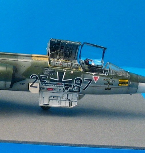

Montaggio:
Per prima cosa ho provveduto, con molta cautela, a tagliare il tettuccio (fornito in un unico pezzo) in tre parti distinte come l’originale. Poi un momento di raptus  mi ha preso ed ho tagliato via alcuni vani dell’avionica, il vano inferiore di ispezione motore ed i flaps. L’idea era di ricostruire alcuni particolari interni mediante “scratch” e particolari fotoincisi. Le parti in “scratch” sono il vano e componenti dei circuit breakers, il vano turbinetta RAT in fusoliera, il portello del vano ispezione motore ed il ribaltabile dell’avionic bay.
IMG_1670
Avendo aperto il vano ispezione motore stavo dunque per accingermi ad autocostruire un pezzo del motore J-79 da inserire in fusoliera quando ecco che mi appare in aiuto l’amico Jacopo, vera colonna portante del forum Modeling Time che mi dice: “fermati… nel sacro nome di Verlinden e della sua resina….ci penso io!!!” In un paio di giorni ecco arrivare a casa mia un sacchetto pieno di pezzi in resina (tra cui, appunto, un pezzo di motore) e fotoincisioni. Grazie Jacopo che Dio ti benedica!!!
IMG_1668
A questo punto ho inserito il motore in resina nella fusoliera, ricostruito il pannello elettrico presente in fusoliera, migliorato il cockpit e le “scatole nere” posteriori mediante l’aggiunta di particolari in fotoincisione. Ho avuto come l’impressione che un seggiolino aftermaket in resina non sarebbe mai entrato nel cockpit senza essere pesantemente modificato ed adattato, quindi, ho deciso di modificare e migliorare quello del kit (con cinghie e levette varie). Altro miglioramento auspicabile è quello dei carrelli, specie quello principale, visto che quelli del kit mancano di molti particolari quali aste di rimando, ganci, faretti. Per il resto una volta fatte (se vogliamo) le nostre migliorie (sono andato un po’ a rilento ma il particolare che mi ha fatto perdere molto molto tempo è stato la ricostruzione del vano ribaltabile posto dietro il cockpit) il kit si monta velocemente.
