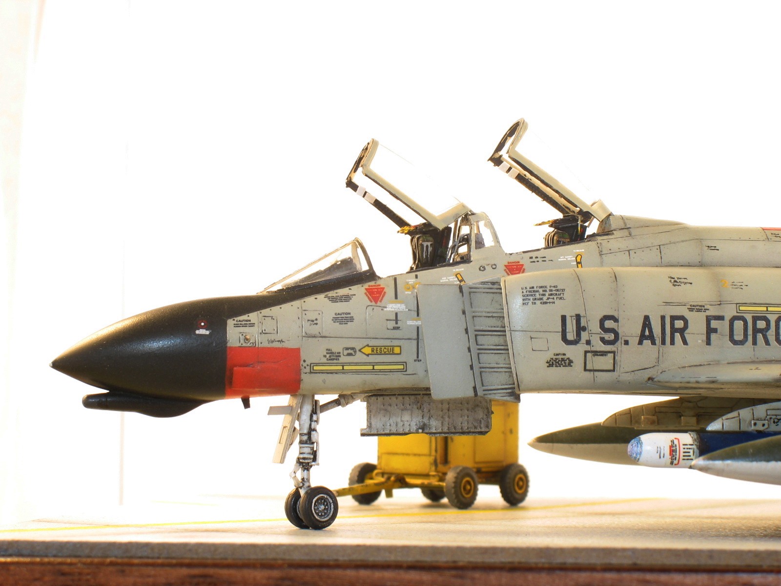

Forse parlare di diorama è un po’ eccessivo visto che, alla fine, si tratta di una rappresentazione della pista. L’elemento di stacco in questo caso è un carrellino compressore proveniente dal Ground Equipment Set Hasegawa. All’epoca della foto (1973) questi erano dipinti in giallo (oggi le norme STANAG NATO prevedono l’uso del verde per queste dotazioni) quindi, dopo aver montato i vari pezzi, ho dato una base nera opaca al tutto e, dopo, il giallo Tamiya. La base nera, in pratica, costituisce un ombra artificiale nei recessi se avremo l’accortezza di non coprire tutto con la mano successiva di giallo. I lavaggi e l’usura completeranno il lavoro.
IMG_2305
Conclusione:
Eccolo qua terminato il mio F-4D Phantom II, 67-455, in forza all’U.S. Air Force Development Test Center (ADTC), rappresentato in questa foto nel 1973 durante un dispiegamento a Keflavik (Islanda) impegnato in chissà quali test.
IMG_2308
Sono abbastanza soddisfatto del risultato perché sicuramente è una colorazione originale, nel panorama delle livree usate dal Phantom, per la varietà dei colori e la particolarità di alcuni elementi. Ho tante scatole bellissime nell’armadio ad attendere pazientemente un mio cenno di attenzione modellistica ma, alla fine, mi piace sempre riavere tra le mani la sagoma aggressiva dell’F-4 (nella versione “D” in particolare), la cui silhouette particolare mi ha sempre affascinato fin da piccolo!
