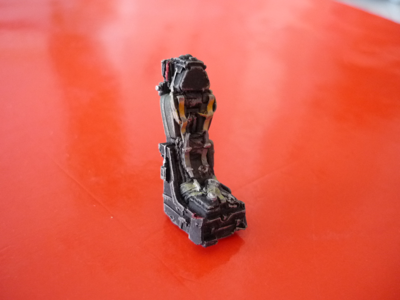

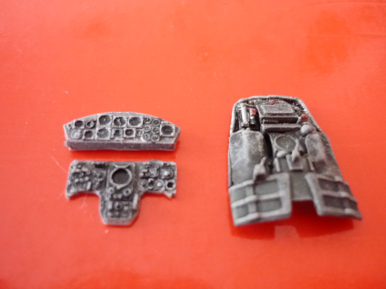

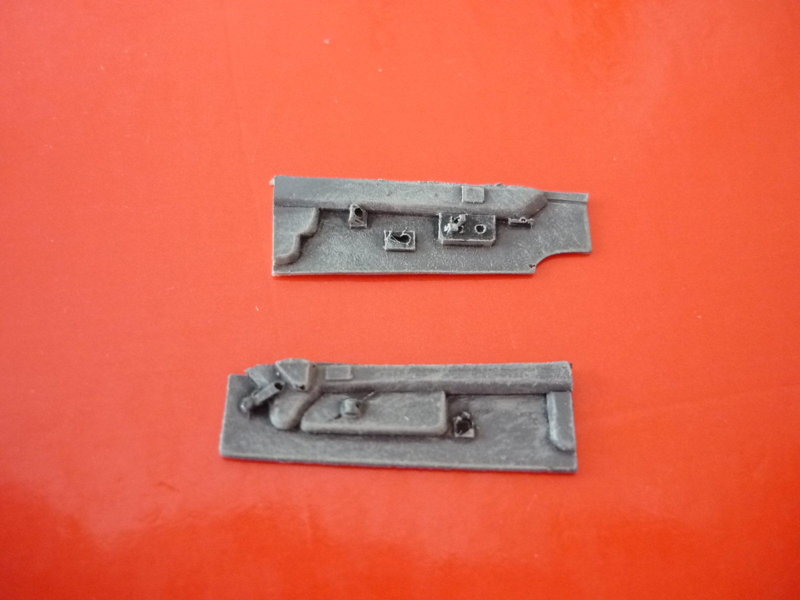

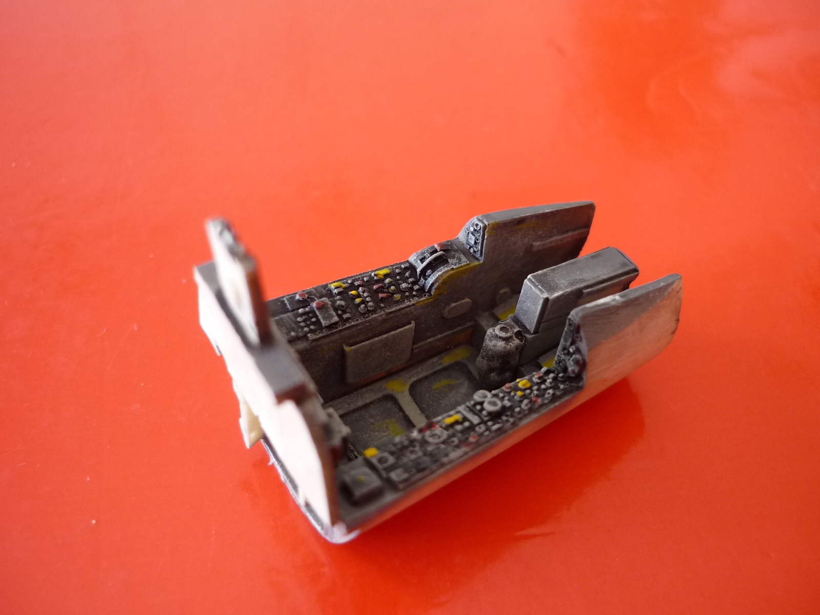

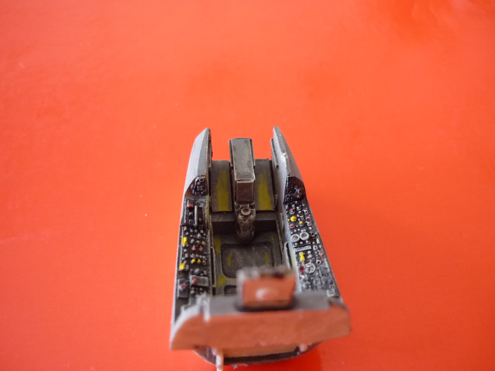

Per il cockpit non mi sono accontentato ed ho scelto il set della Cutting Edge. In ogni caso ho preferito utilizzare il pannello strumenti originale, integrato con delle fotoincisioni Eduard, poiché quello in resina era danneggiato.
P1020931
P1020932

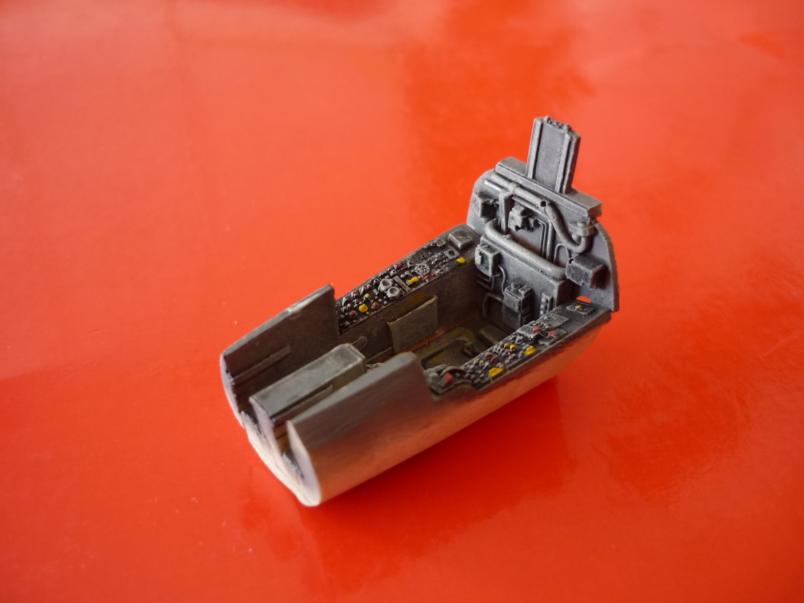

La costruzione è partita proprio da questa zona: l’abitacolo della scomparsa ditta americana si inserisce un pò a fatica nella fusoliera e occorre qualche colpo di lima per assottigliare la plastica e adattarlo a dovere. Il “pilot’s office” è stato verniciato con il grigio F.S.36118, poi schiarito e lumeggiato con del dry-brush in grigio chiaro. Ho cercato di simulare le aree più consumate dallo sfregamento del calpestio aggiungendo dei tocchi di vernice Zinc Chromate Yellow (Tamiya XF-4) in particolare nei pressi della pedaliera.
P1020938
P1020937
P1020936
Questi dettagli, purtroppo, scompariranno una volta chiuse le due semi fusoliere… ma un occhio attento li andrà sicuramente a scrutare! Per questo ho calcato abbastanza la mano, in modo da poterli vedere nel poco spazio che rimane.

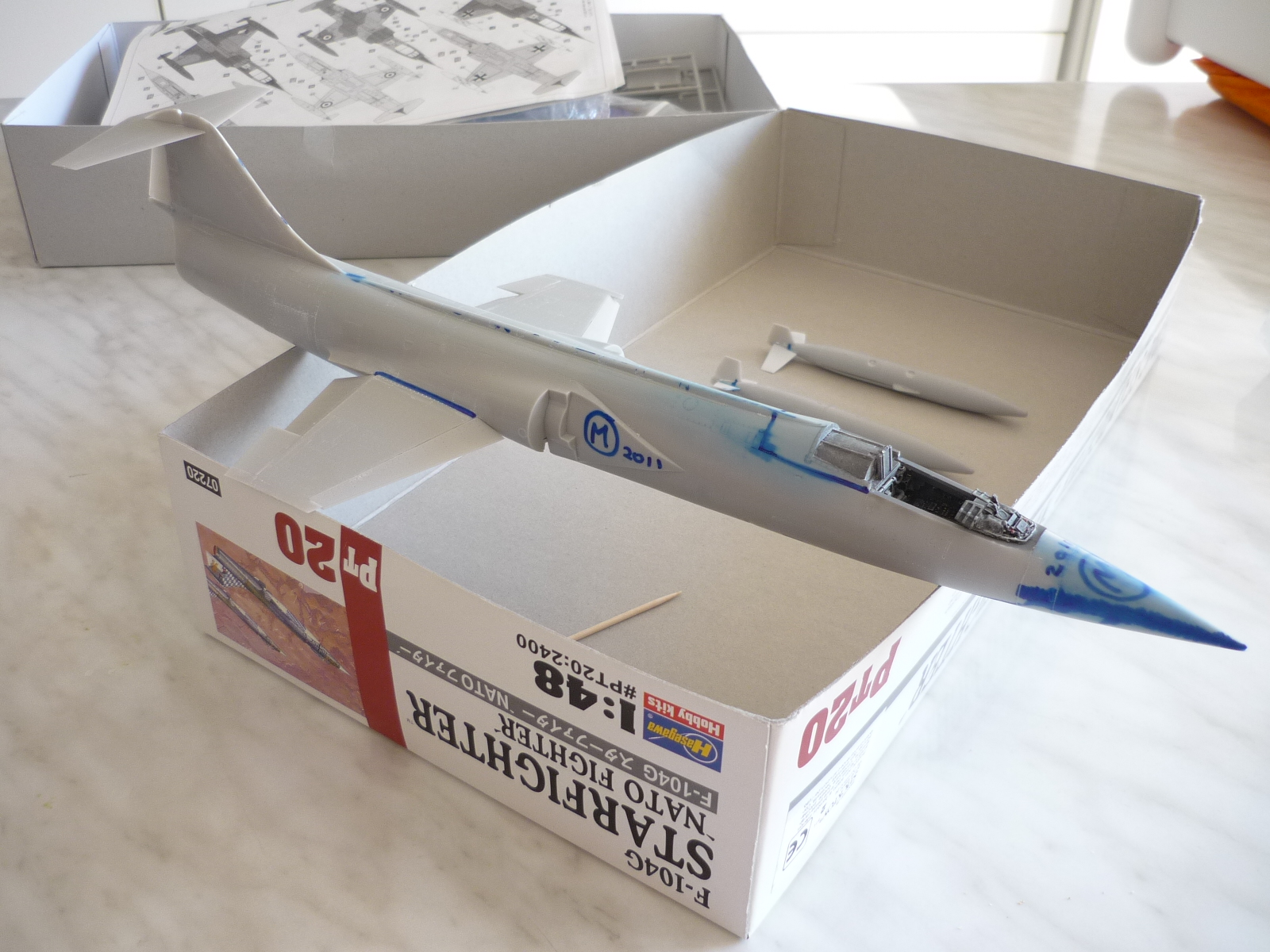

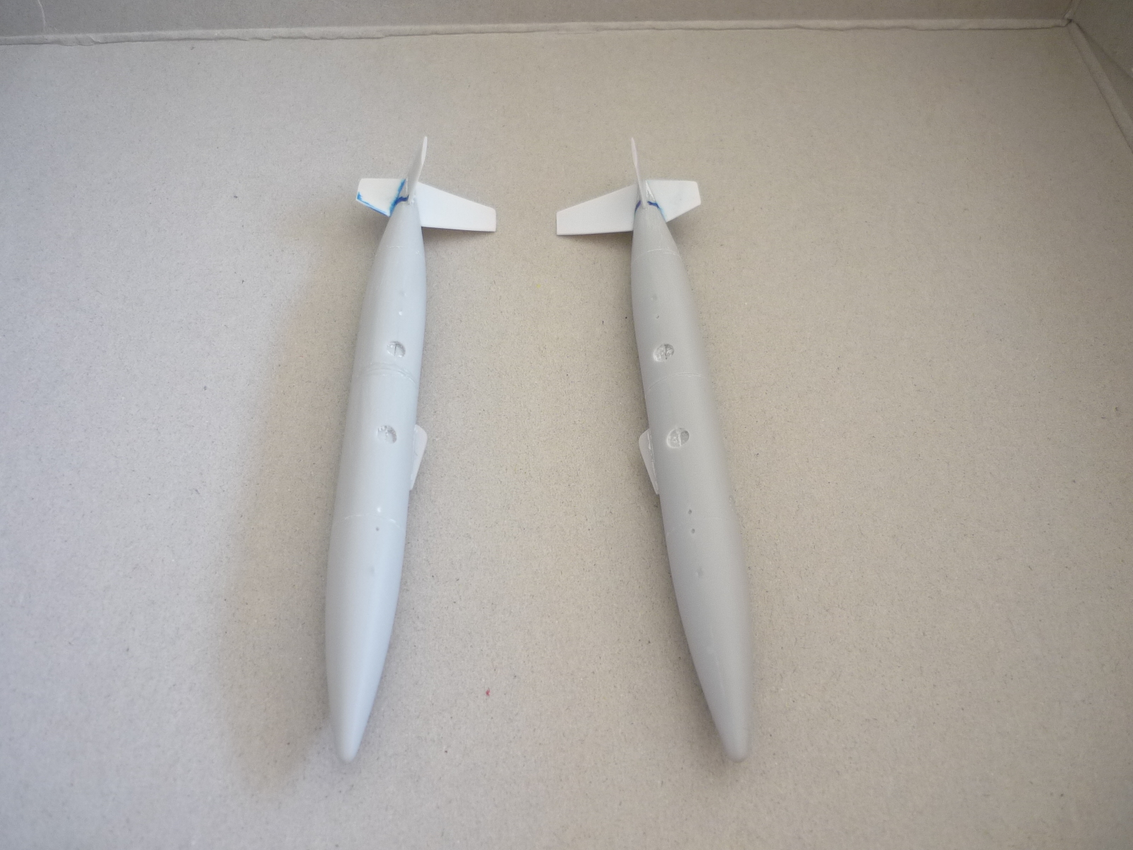

Il montaggio scorre più o meno bene anche se la scomposizione dello stampo, come detto, è un pò “caotica”. Il radome, per esempio, è diviso in due pezzi; i serbatoi alle estremità alari sono un vero puzzle ed ho scelto anche di ricostruire le relative alette con del Plasticard da 0,5 mm per rendere il loro spessore più verosimile rispetto alla scala.
P1020943

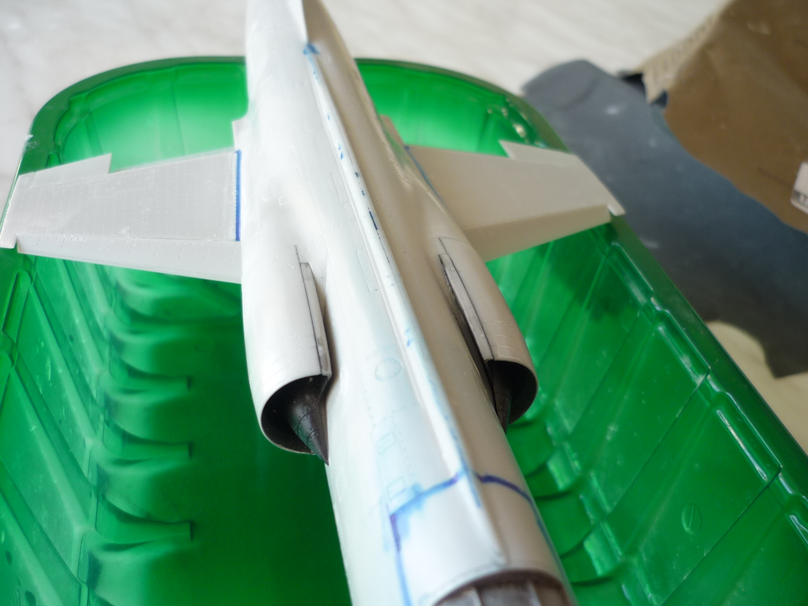

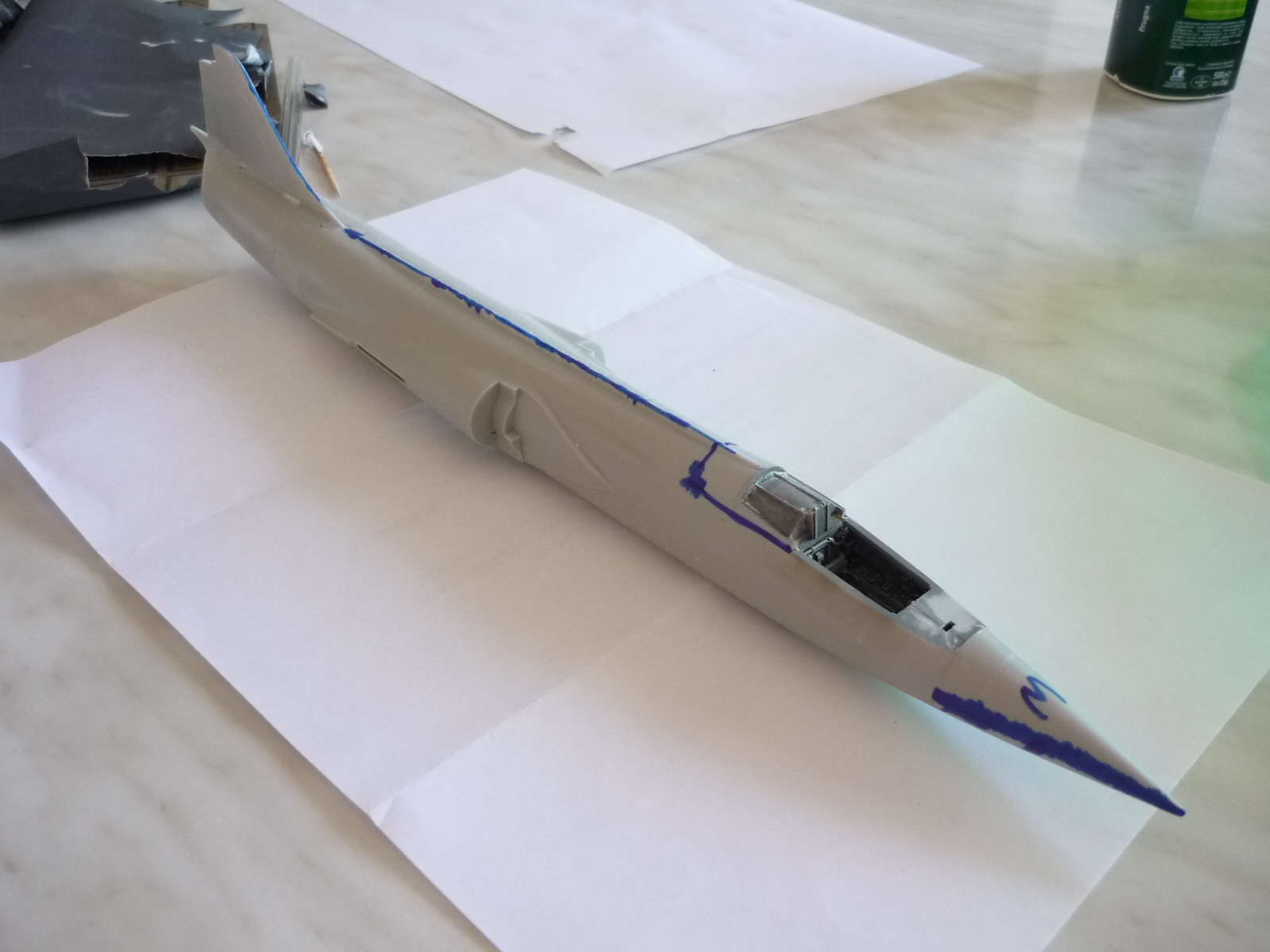

Il modello è stato interamente assemblato e stuccato con colla ciano acrilica che, una volta carteggiata, assume lo stesso aspetto e consistenza della plastica. Dopo il montaggio della fusoliera, filata via liscia e senza particolari intoppi, sono passato alle ali con slat e flap separati. La già citata scomposizione non proprio lineare mi ha costretto ad intervenire su molte giunzioni con conseguente perdita del dettaglio (ripristinato a seguito di un’attenta re-incisione delle pannellature e ricostruzione dei tanti rivetti che costellano il kit).

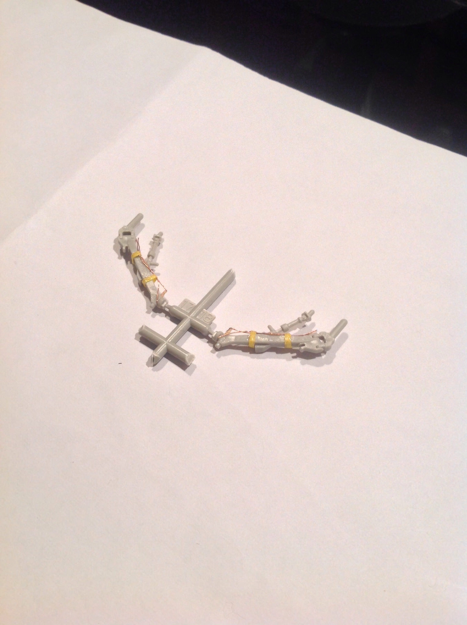

Ho dettagliato le gambe di forza del carrello principale con dei fili di rame e aggiunto altri particolari all’interno dei pozzetti (un ringraziamento va a Jacopo, nostro compagno di squadra molto bravo e sempre attento, che mi ha spedito un carrello nuovo di zecca che non avrebbe usato, dato che il mio era andato perso in un “incidente di volo”).

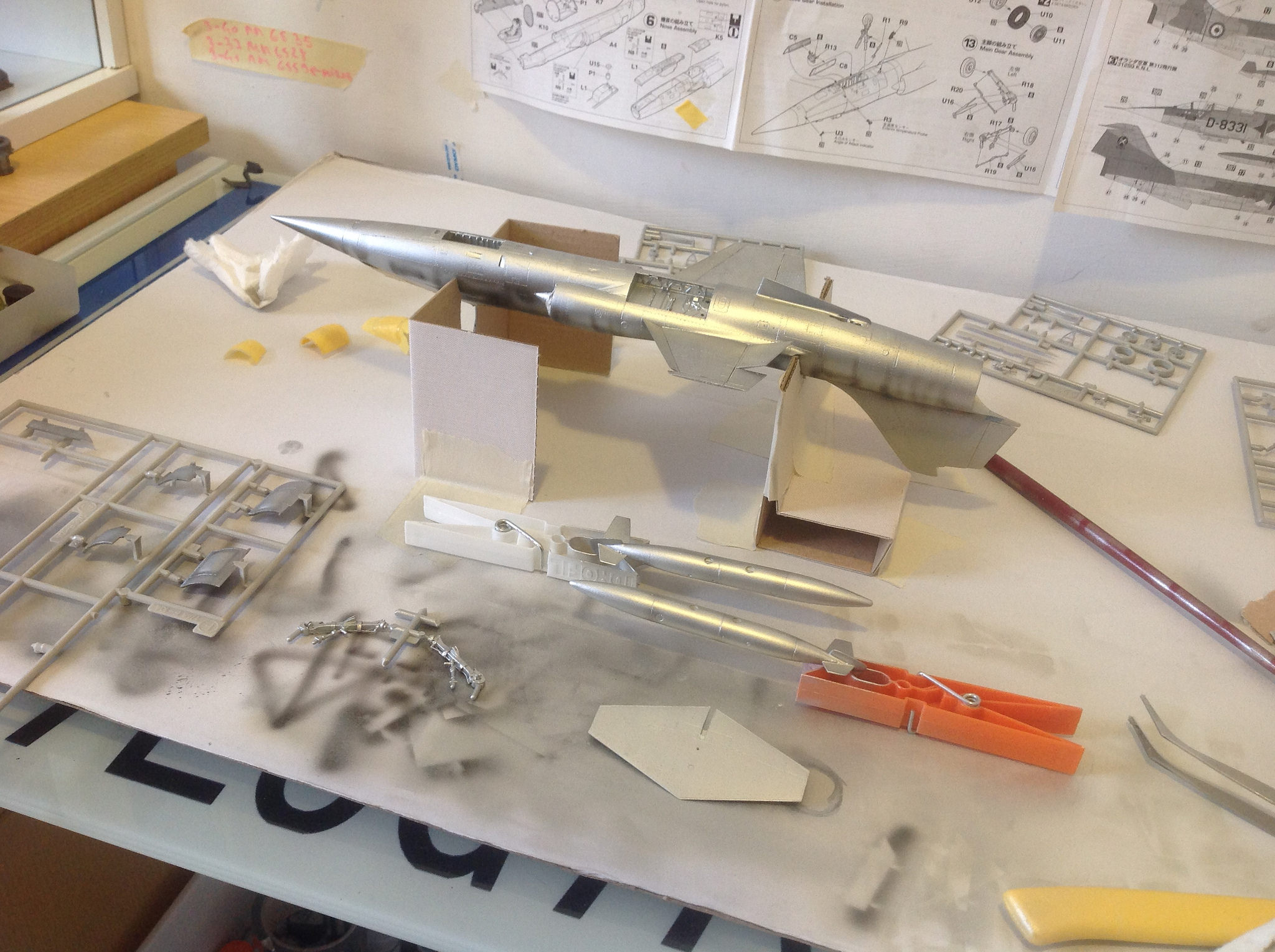

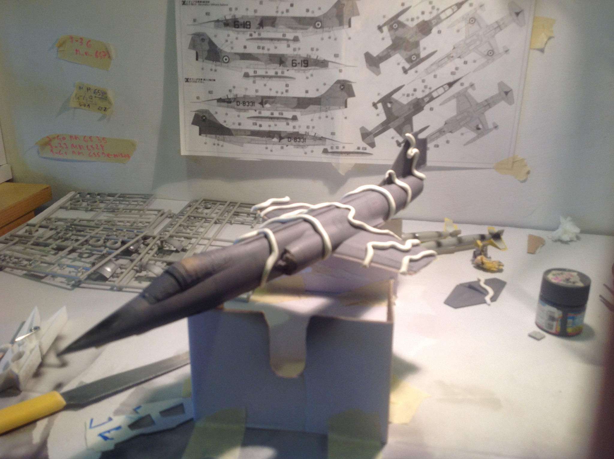

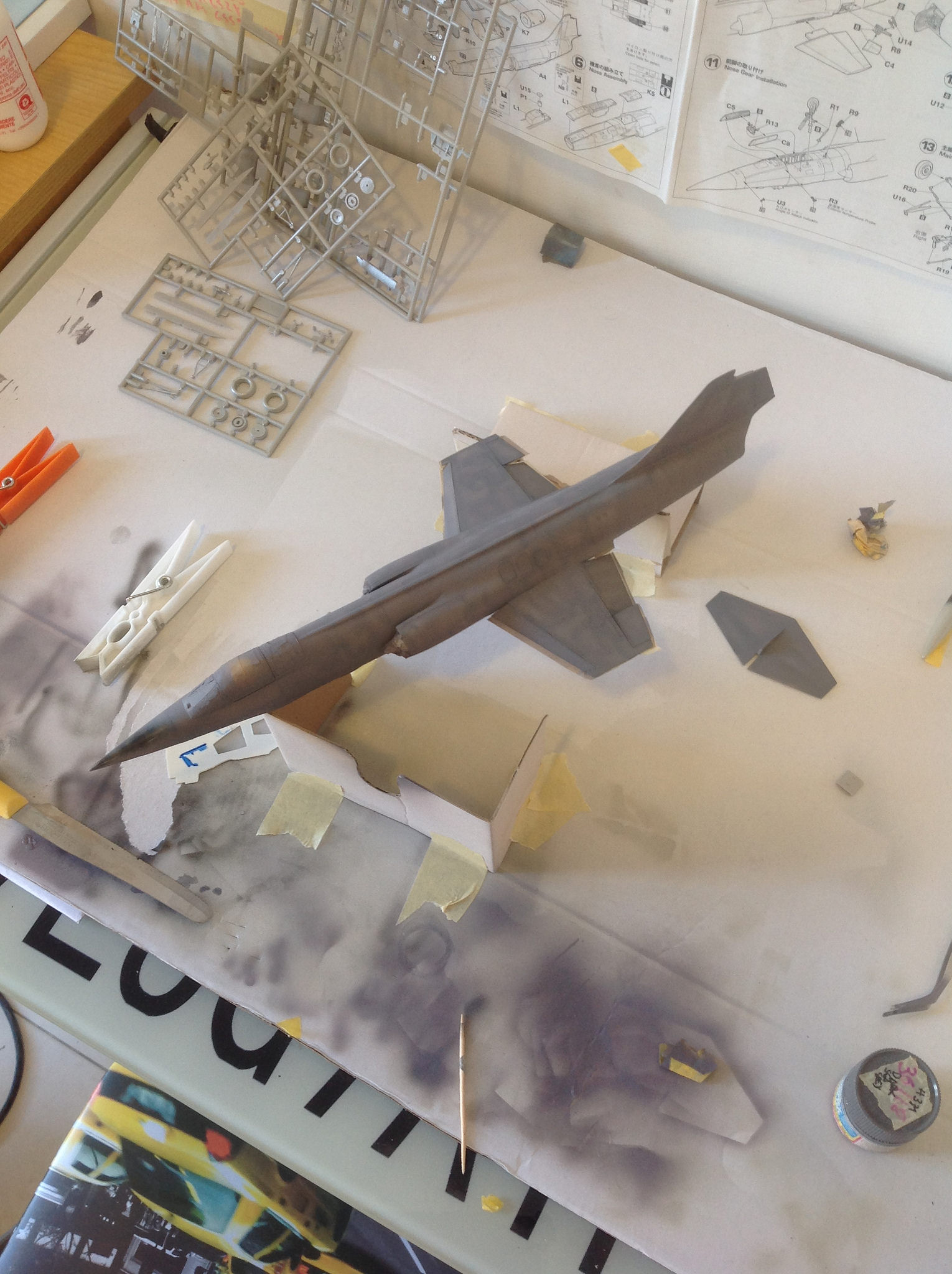

Prima di applicare il classico schema Standard NATO, ho steso un grigio 36440 semilucido per controllare la bontà delle stuccature e avere una base idonea per l’alluminata delle superfici inferiori (Per cui ho scelto il Tamiya X-11 Chrome Silver).
23529226063_4463cbb75d_k

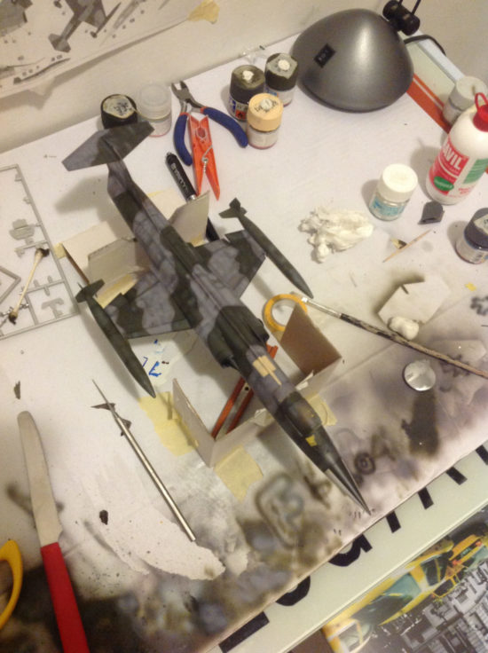

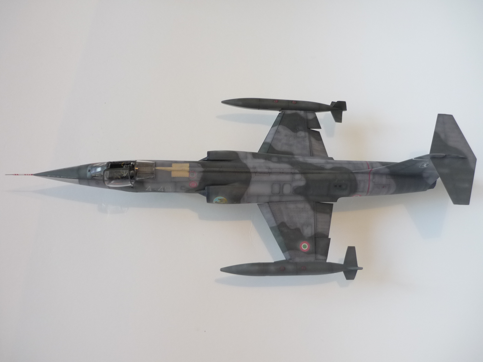

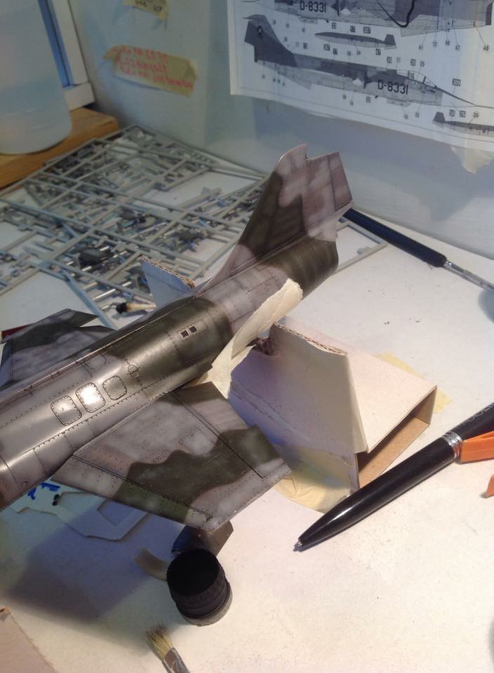

Sulle superfici superiori ho eseguito un pesante e pre-shading con del nero opaco; successivamente ho steso il primo tono della mimetica, il Grigio Mare Scuro Opaco, per il quale ho usato il Dark Sea Grey della Gunze (codice H-331).
23529226083_f7cb35c6fa_k
A questo punto ho mascherato il modello con il Patafix e nastro in carta gommata per spruzzare il secondo colore, il Verde Scuro Opaco (Dark Green H-330 Gunze). Il radome, invece, è in bianco opaco mentre il pannello anti riflesso è in un verde molto scuro (ho preferito il Black Green Gunze H-65).

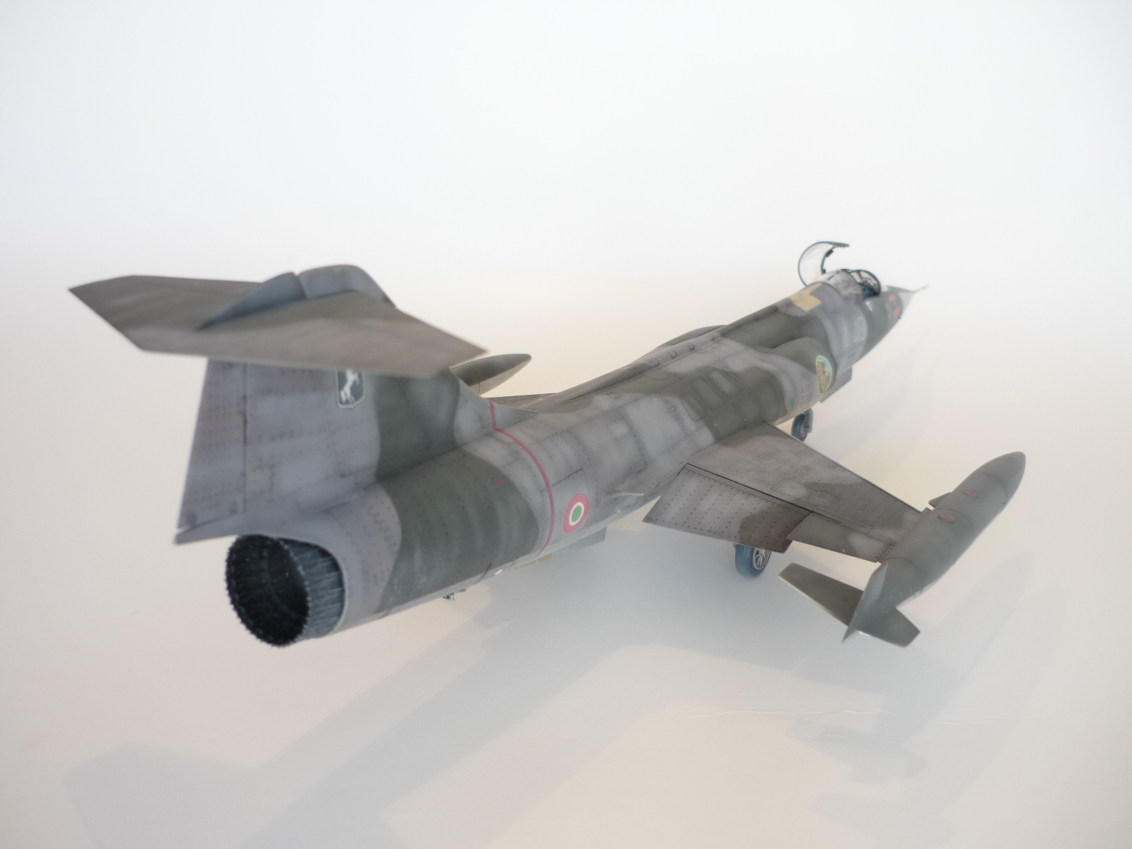

Terminata la prima fase della verniciatura, ho “caramellato” il mio Spillone con il lucido Gunze (H-30) diluito al 70% con il thinner della stessa ditta e steso con diverse mani veloci e mai troppo “bagnate”. Attesa l’asciugatura di almeno ventiquattro ore, ho effettuato i lavaggi con colori ad olio: nero e Bruno Van Dyck in percentuali, rispettivamente, del 70 e 30 allungati con acqua ragia. Per la prima volta ho usato un composto piuttosto denso e mi sono trovato benissimo sia nello stendere gli oli con un pennello sottile, sia nel toglierli con uno straccio morbido di cotone.
23788317209_90ba725cd4_o

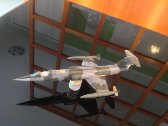

Dopo il Washing, i lavori sono andati avanti con gli “effetti speciali”! il post shading, la fase che più mi diverte, mi ha permesso di giocare con luci ed ombre creando un invecchiamento volutamente marcato anche in previsione dell’opaco finale (che, notoriamente, bilancia molto il tutto). Per “sbiadire” le tinte di base ho utilizzato dapprima il grigio di fondo puro (che risulta già più chiaro a causa dal filtro lasciato dai colori ad olio), poi la stessa vernice tagliata con qualche goccia di bianco e passata in modo molto selettivo su alcuni pannelli. Così facendo sono riuscito ad ottenere tantissime variazioni per lo stesso tono.
23788317129_62507cbb5a_k

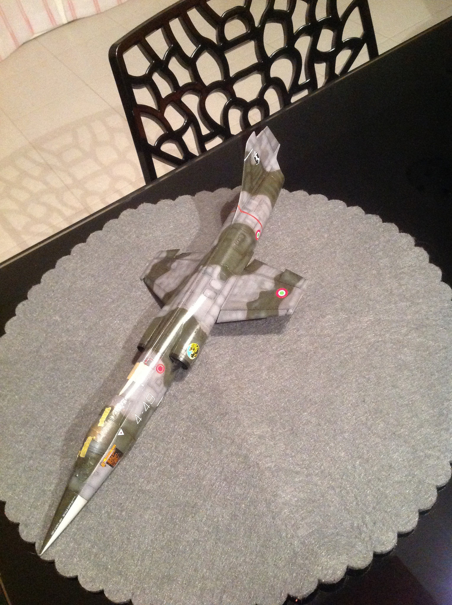

A questo punto ho passato un’ulteriore mano di Clear propedeutica alla posa delle decal: quest’ultime sono della Sky Model e sono state posate e ammorbidite con il Gunze Mr. Mark Softer. A seguire, un altro strato di trasparente ha livellato gli spessori e le ha protette per i lavaggi ad olio che hanno messo ben in evidenza le pannellature sottostanti per un bell’effetto “painted on”!
23788317249_bdfc768b6f_k

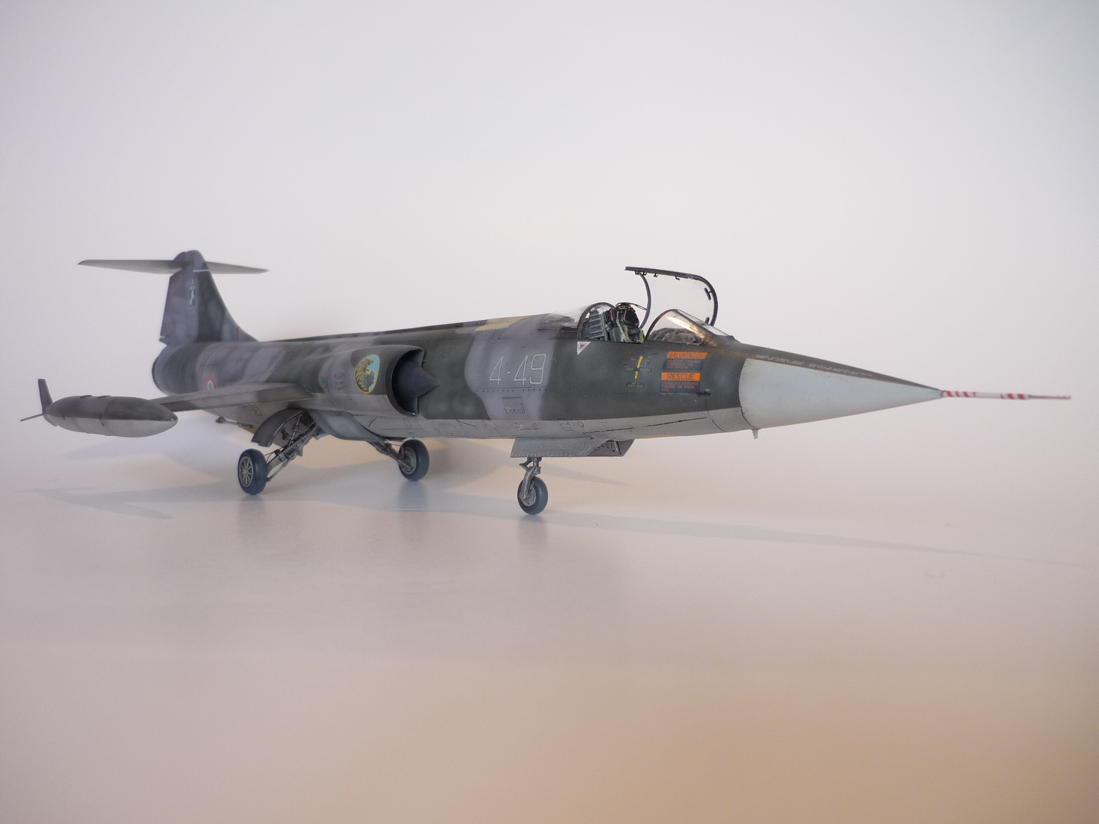

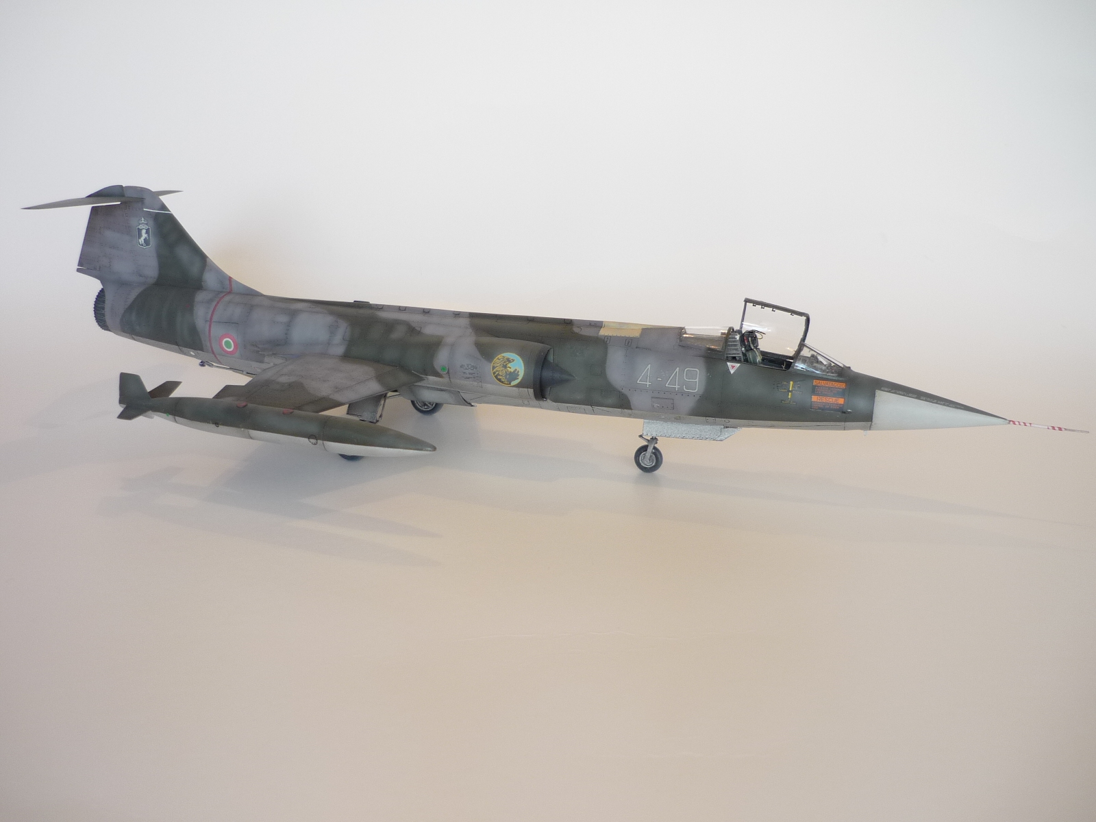

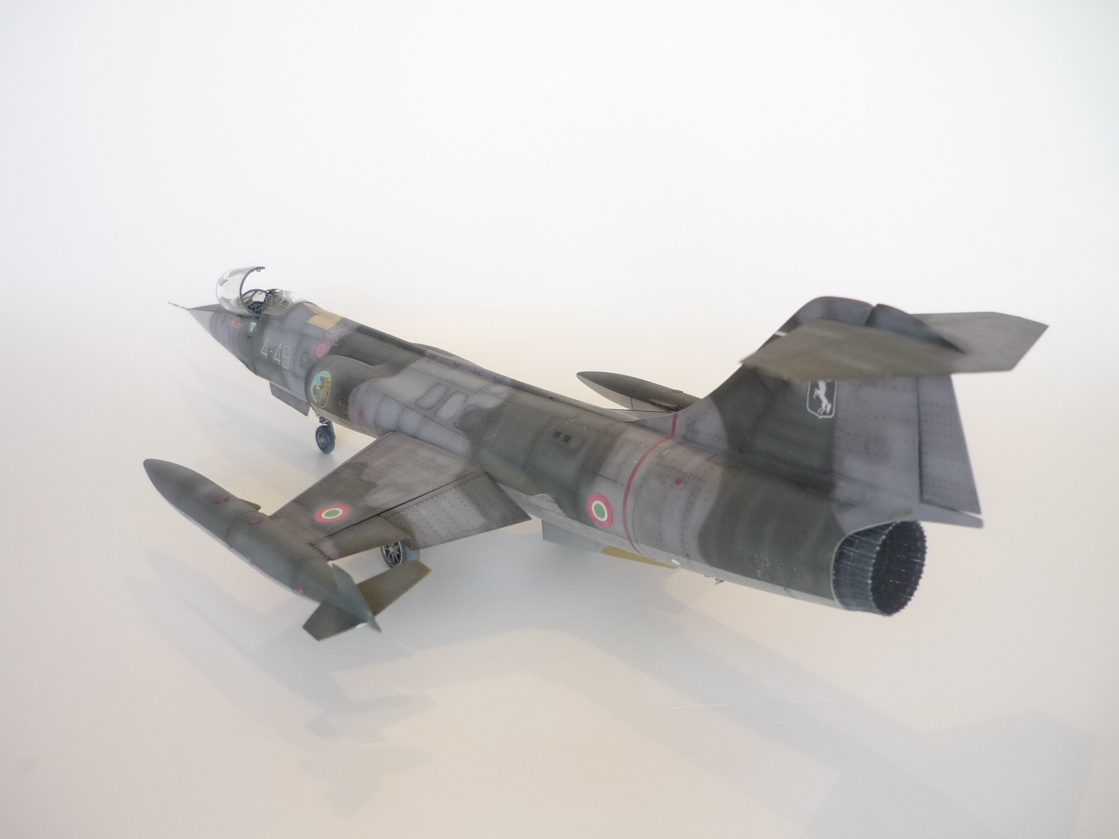

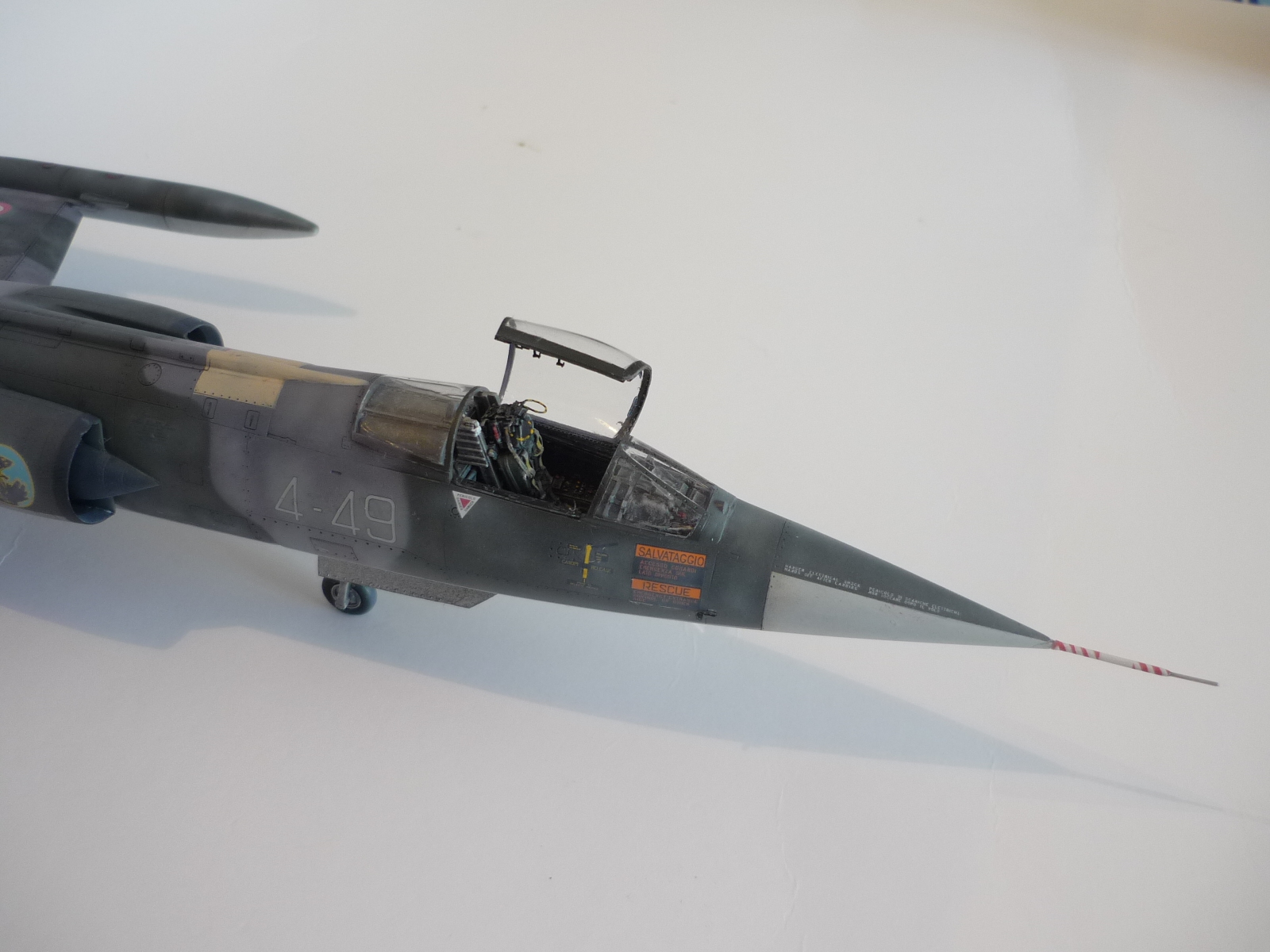

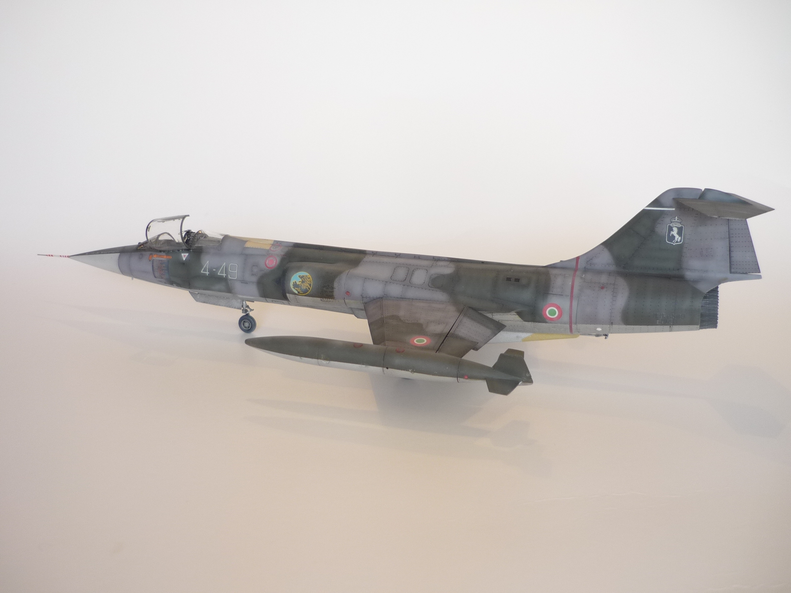

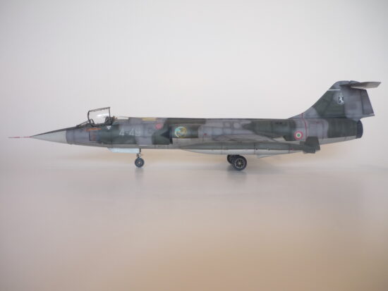

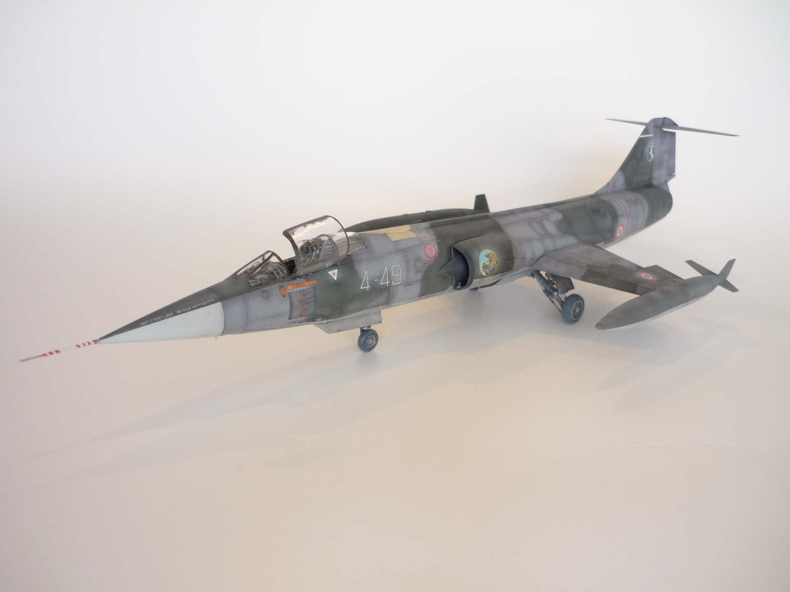

Ora il modello è pronto per l’assemblaggio degli ultimi pezzi… carrelli, carichi esterni… antenne e luci di posizione. I dettagli interni del canopy sono fotoincisioni della Eduard. Infine, una generosa quantità di Flat Clear Gunze (H-30) ha donato al mio modello la giusta finitura… opaca e gessosa, come ben si addice ad un aeroplano da guerra!

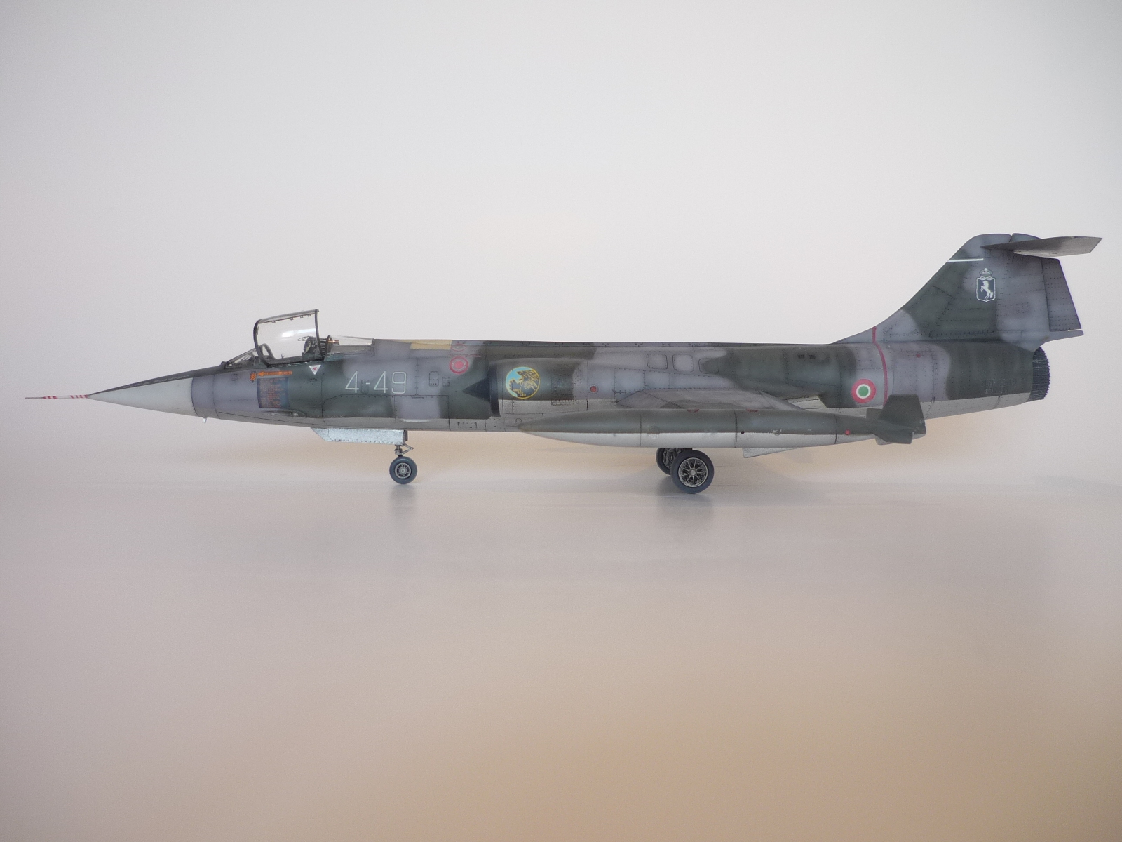

Lo Starfighter è un aereo al quale sono molto legato; ha solcato i cieli della mia città per decenni e mi sembrava un gesto dovuto rendergli omaggio attraverso il mio hobby. La nostalgia spesso si fa sentire… qualche volta spero ancora di scorgere la sua sottile sagoma che, in lontananza, si confonde con la linea dell’orizzonte sopra il mare Adriatico. Il ‘104 non c’è più, ma il mito non muore perché vive e vivrà per sempre nei ricordi di noi appassionati!
