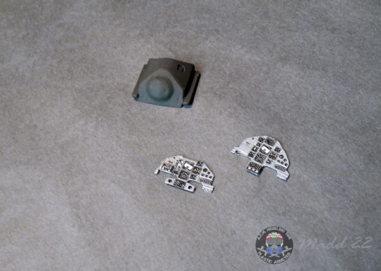

Partendo dal presupposto che il set in resina è indispensabile, anche questo non è esente da imperfezioni. La paratia in fondo alla vasca, nella realtà, ha uno “scalino” (vicino alla sacca porta documenti) che invece la ditta ceca non ha riprodotto. Non sono fornite le “basi” dei cruscotti, ma solo gli strumenti in fotoincisione; di conseguenza andranno adattati necessariamente su quelli originali in plastica… in altre parole, c’è da lavorare parecchio.
foto11
Come detto i trasparenti sono più stretti rispetto alla fusoliera. Per fortuna, volendo lasciare il canopy aperto, il problema si riduce al solo windshield che dovrà essere incollato nella sua sede forzandone un pò le dimensioni (magari aiutandosi con uno spessore creato ad hoc ed inserito al suo interno per allargarlo quel tanto che basta).
foto9
Ho modificato entrambe le palpebre: su quella posteriore ho eliminato la bombatura a forma quadrata per una più corretta di forma circolare. Ho usato dello stucco bicomponente e cianoacrilica. Su quella anteriore, invece, ho dovuto effettuare un taglio netto lungo l’asse longitudinale ed aggiungere un piccolissimo listello di Plasticard; questo per via del pannello strumenti foto-inciso che risulta più largo di quello originale.
foto12

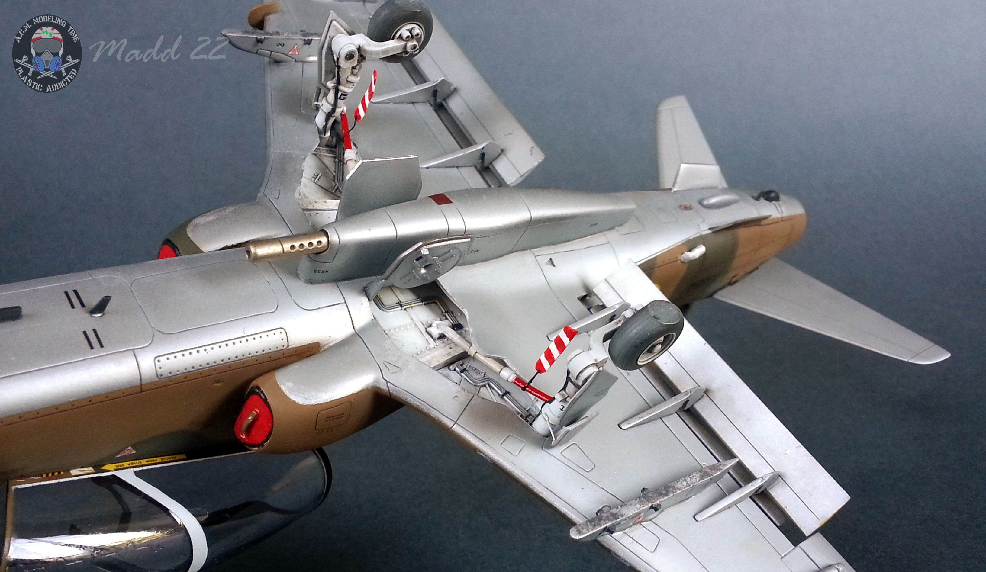

Prima di chiudere il tutto ho inserito il vano carrello principale ed anteriore, sufficientemente dettagliati, semplici come nel velivolo reale. Verniciati con il bianco opaco e sporcati con un grigio medio ad olio. Passiamo, adesso, alle superfici inferiori che mostrano una situazione critica, con molti dislivelli e fessure. Sicuramente la parte più ostica è la giunzione tra piano alare, fusoliera e presa d’aria.
foto17

Successivamente mi sono dedicato all’assemblaggio del carrello. E’ ben fatto ed ho trovato molto gradevoli le ruote già con l’effetto peso; per aumentare il dettaglio ho aggiunto dei cavi e delle piccole decal.
foto31
Qui posto una foto dei carrelli già ultimati, verniciati e trattati con i colori ad olio.

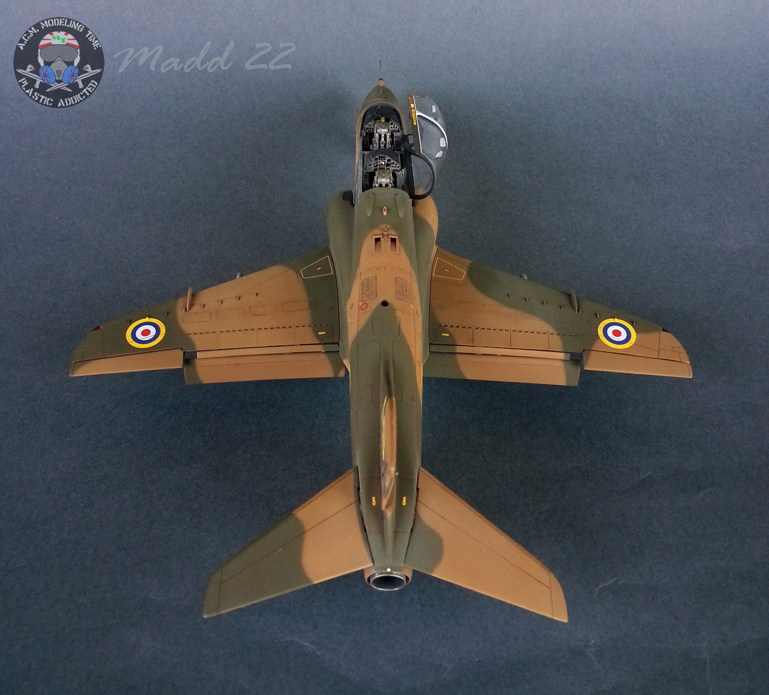

Passiamo, ora, alle superfici superiori:
foto26
Il tono più chiaro è il Dark Earth Tamiya XF-52, mentre il verde delle macchie è il Dark Green Tamiya XF-61. Come metodo consolidato per riprodurre le sfumature tra i due colori della mimetica ho utilizzato il solito Patafix, che si è comportato egregiamente non lasciando aloni. Su un aereo abbastanza piccolo come questo il suo utilizzo non è eccessivo e ci vuole circa un’oretta a formare i “salsicciotti” e stenderli correttamente sulle superfici.
foto27

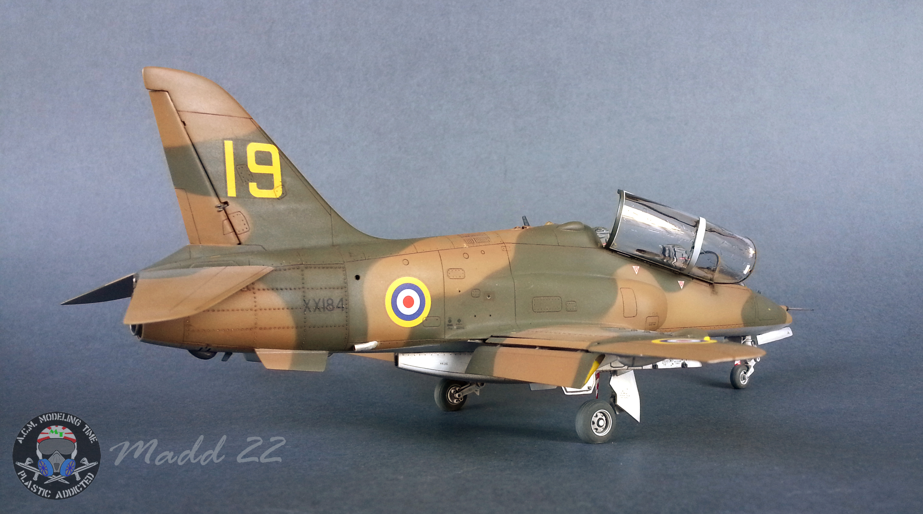

Fissati i carrelli e il tubo di pitot della Master, ho passato altre tre mani di opaco. Ho utilizzato il trasparente acrilico della Gunze H-20, diluito sempre al 70% e qualche goccia di paint retarder, ed ho aspettato tra una mano e l’altra almeno un’ora. A questo punto il modello è pronto per la vetrina, basta solo fissare il canopy, inserire i sedili all’interno del cockpit, dare un tocco di trasparente lucido sulle luci beacon e di navigazione e montare il complesso dei flap al loro posto.
hawk 3
hawk 6
hawk 12
Il BAe Hawk mostra il suo aspetto migliore grazie a questo “vestito d’epoca” con cui si apprezzano ancora di più le forme contenute ma sinuose del piccolo addestratore inglese. Tirando le somme sono abbastanza soddisfatto del mio lavoro; avrei potuto porre più attenzione durante qualche fase, ma lo considero comunque un successo aver portato a compimento questo progetto.
