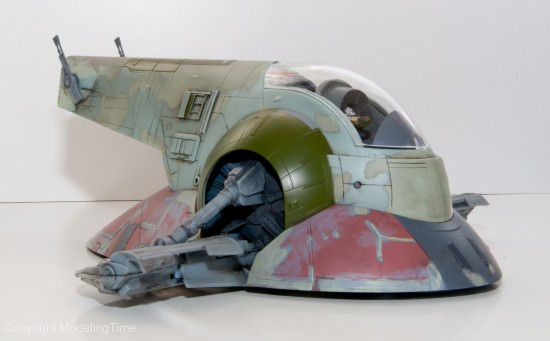

Come tutti gli altri modelli della serie Easy-Kit della revell, tutto è felicemente illustrato dal foglio allegato alla scatola che inoltre è anche a colori. Pur essendo un modello di facile fattura e che volendo può essere assemblato senza l’ausilio della colla, in certi punti è auspicabile utilizzarla per rendere tutto più stabile.
Secondo me, questo modello può essere costruito in vari modi. In modo velocissimo (stacca, incastra), veloce(stacca lima incastra), lento(stacca,lima, incastra, stucca), lentissimo(stacca, lima, incastra, stucca, colora). La scelta oltre che dipendere dal livello di modello finale che vorrete raggiungere, sarà dettata anche dalla vostra capacità di aspettare di vedere il modello finito. Cosa che io non ho avuto e quindi mi sono semplicemente accontentato di costruirla e sporcarla per renderla meno giocattolosa. Nulla vieta però di poter stuccare con grande precisione le giunzioni, ricolorarla da capo, fare le maschere etc etc etc… Comunque, essendo un modello precolorato e  fatto apposta per essere montato in modo easy, le uniche azioni strettamente necessarie sono quelle di estrarlo dallo stampo, limare i pezzi e montare.
Una caratteristica simpatica di questo velivolo è la possibilità di scegliere la posizione di pilotaggio. Come visto nel film e descritto nella contestualizzazione, questa astronave ha la possibilità di viaggiare in verticale e in orizzontale. Questa è chiaramente una scelta a vostra discrezione come intuibile a pagina 6 della guida Revell. Personalmente ho scelto la posizione verticale. Per due motivi: è più scenica e la posizione alternativa suggerita nelle istruzioni sembrava sbagliata. Per intanderci, avrei dovuto piazzare Boba Fett con il viso rivolto indietro e le spalle al “vetro”….
posizione (secondo me) sbagliata
Sporcatura e invecchiamento
Il “velivolo” è già colorato (meglio di altri della serie) e quindi l’unico modo per migliorarlo velocemente è sporcarlo per dare profondità alle pannellature e a tutte le rientranze. Dopo aver provato le mie solite tecniche da minuaturologo, ho deviso che il risultato non era così esaltante e così ho deciso di chiedere a Valerio (Starfighter84) come sporcare meglio. Lui ha mi ha subito suggerito di usare i colori a olio. Così ho fatto una prova, che non mi è dispiaciuta. Naturalmente ho creato il mio “intruglio” personale per cercare di mischiarlo alle mie precedenti tecniche. Così ho michiato ciò che di solito non si deve mischiare… le chine con i colori a olio il tutto con del diluente… Centrifugando il tutto con un pennello, ho preparato questa mistura che con molta semplicità ho spennellato sulla parte interessata e successivamente rimosso con lo scottex. Il risultato è stato una via di mezzo da gli aloni della china e le sporcature dell’olio. Mischiando la china nera e il bruno Van dyck è venuto quest’effetto “sporco e rovinato” caratteristico delle nave di Star Wars.
prima
dopo
prima
dopo
Lo stesso effetto l’ho utilizzato all’interno dell’abitacolo associandolo a del semplice dry brush e alla personalizzazione del colore delle varie console e schermi.
