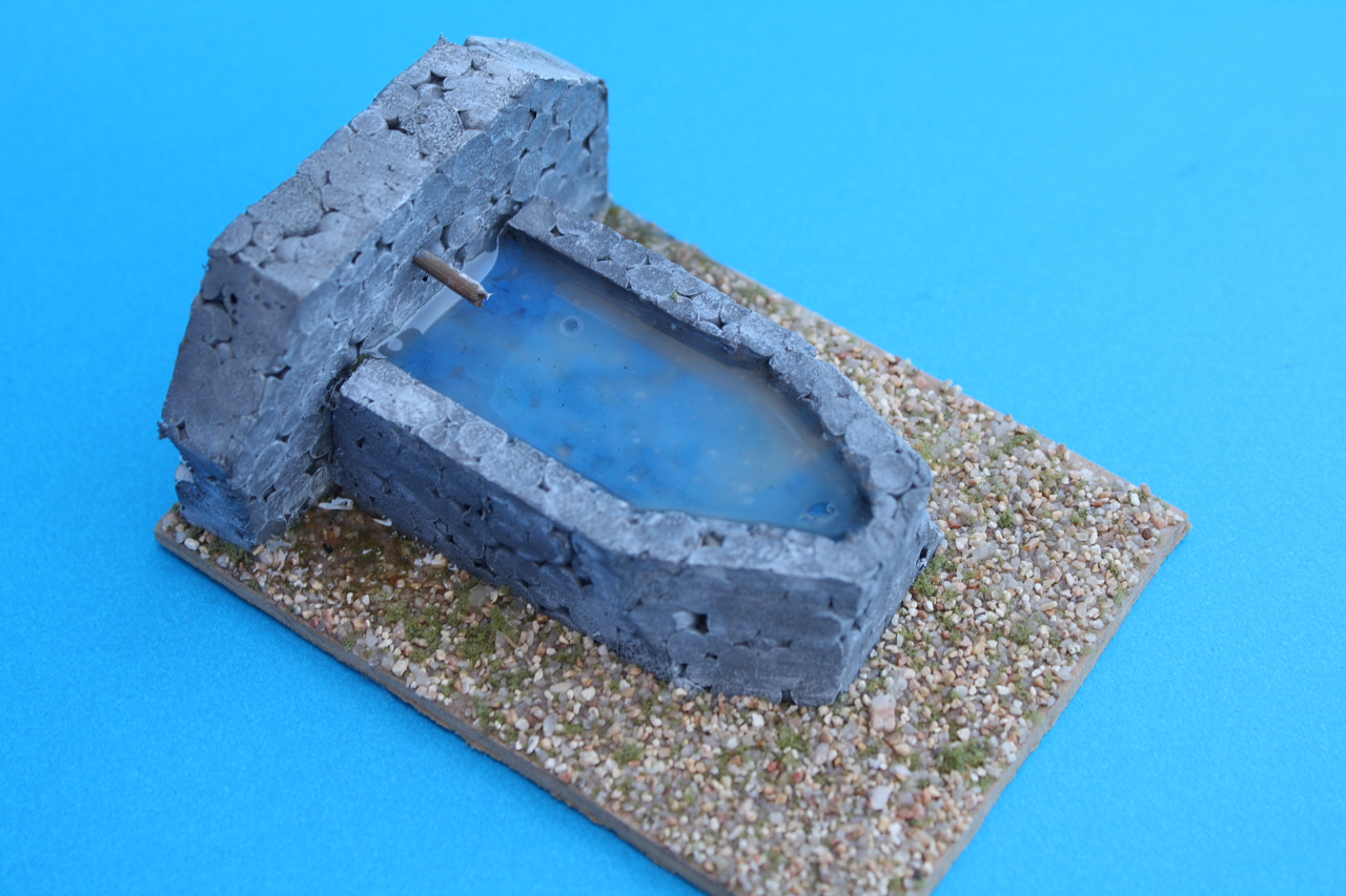

Versare l’effetto sull’effetto scenico:
Risultato:
Versare l’effetto su un diorama:
Risultato:
