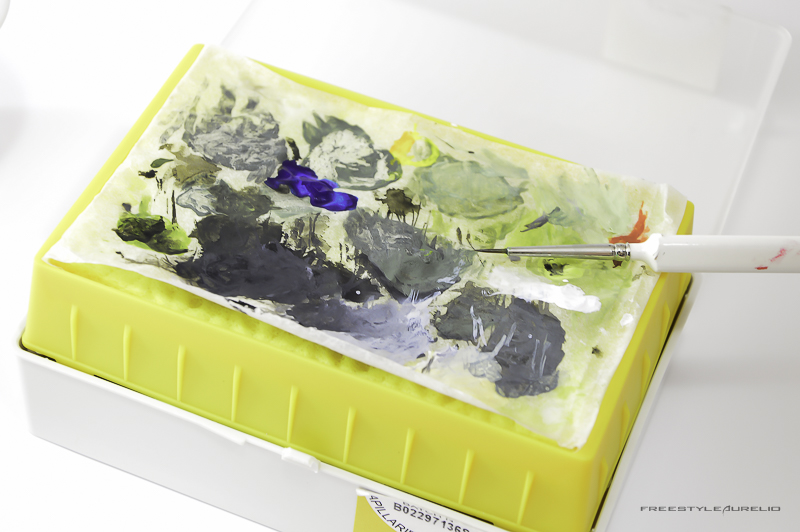

Non abbiate paura di occupare tutta la tavolozza, in lunghe sessioni accade e avere tutti i colori sempre freschi e disponibili è una gran cosa.
width="627"
Staccare e dedicarsi ad altro non sarà più un problema. o meglio non per le vostre consorti ( e un pò meno per voi); basterà chiudere la tavolozza e riprendere con gli stessi colori in un secondo momento. Se preferite potete nebulizzare un velo sottile d’acqua con pochissimo retarder prima di chiudere il coperchio.
