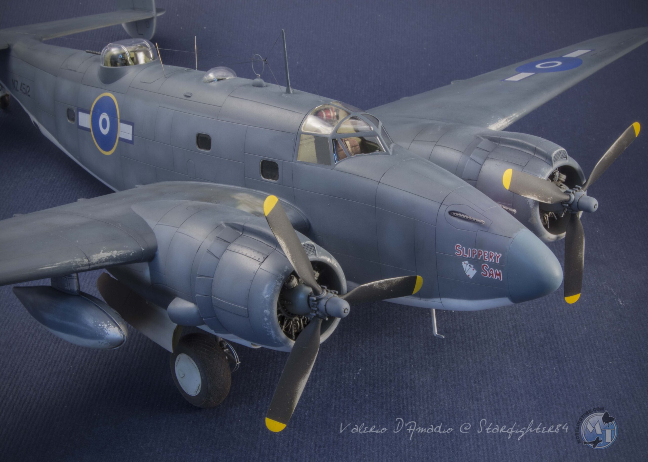

Giunto a questa fase ho steso su tutto il modello tre generose mani di Flat Clear Gunze H-20; l’intento era quello di simulare la “cottura” delle tinte dovute al sole e agli agenti atmosferici che caratterizzavano il teatro operativo del Pacifico. Ricordate di aver letto, qualche riga più in alto, che l’invecchiamento del mio bimotore non era ancora giunto al termine?
Bene, sfruttando ancora una volta i colori ad olio ho nuovamente “giocato” con i filtri sfruttando la finitura opaca del Ventura: dapprima ho preparato una miscela al 50% di Grigio Payne e Nero Avorio diluita all’80% con thinner Humbrol poi, con la solita spugnetta prelevata dai set Aires, ho “picchiettato” il composto sul dorso delle ali e della fusoliera.
DSC_0537
Ovviamente la superficie porosa ha subito assorbito il colore creando delle macchie con bordi troppo definiti. Per amalgamarle meglio ho imbevuto un cotton fioc nel sopracitato diluente Humbrol e, con delicatezza, le ho sfumate “tirandole”, in alcuni casi, nel senso di scorrimento dell’aria per ricreare le classiche striature che spesso si vedono sui velivoli reali. Nei punti dove il filtro era ancora troppo visibile ho ripassato il colore di base (Navy Blue Gunze) molto diluito e a bassissima pressione. Una nuova mano finale di opaco ha, poi, concluso l’opera. Un mirato utilizzo delle polveri Tamiya (weathering set B e D) ha integrato meglio i vari “layer” del weathering e, nel contempo, mi ha permesso di ricreare alcune colature di carburante, di liquidi idraulici e di desaturare insegne e nose art.
Nei tempi morti ho terminato anche le bombe verniciandole in Dark Green Gunze H-330 e completandole con le solite bande in Flat Yellow Tamiya e le decal fornite nella scatola.
Ventura086
VenturaEnd02
VenturaEnd04
Il montaggio finale ha previsto l’aggiunta dei vari portelloni del vano carrelli e bombe, quest’ultimi abbastanza complicati da incollare a causa della complessa geometria del cinematismo di chiusura… armatevi di tanta pazienza!
Sulle pale dell’elica ho voluto ricreare l’usura da sfregamento del pulviscolo e della sabbia che costituivano le piste semi-preparate nel Pacifico: come per il bordo di attacco delle ali ho steso una base di White Alluminium Alclad a cui sono seguiti il Flat Black e il Flat Yellow per le tip. A seguire, con un cotton fioc intriso di pasta abrasiva Tamiya (grana Coarse) ho sfregato i bordi di attacco con delicatezza fino a far riaffiorare il metallo naturale sottostante.
Ventura085
L’ultimo sforzo ha riguardato il complesso sistema di antenne a filo dei Ventura neo zelandesi: allo scopo ho usato il filo elastico “Fine” della Uschi Van Der Rosten che, devo dire, è un prodotto è davvero buono. Riesce a sopportare una notevole trazione, si incolla con facilità utilizzando la cianacrilica (ne basta veramente poca! Non esagerate altrimenti otterrete l’effetto contrario!) e, soprattutto, è già di colore nero.

L’aggiunta delle luci di posizione in resina provenienti dal set CMK n°4060, delle mitragliatrici calibro 50, e di un piccolo Venturi posto sotto il lato anteriore sinistro della fusoliera (rifatto con un tondino di Evergreen sagomato) ha definitivamente messo la parola fine al mio lungo lavoro!

Questo modello è stata la mia prima avventura nel mondo dei grandi bimotori della WWII. Il kit, nel complesso, è piacevole e diverte nell’affrontarlo; alcune soluzioni pensate per questo stampo sono troppo semplicistiche e i modellisti più smaliziati non si accontenteranno facilmente del solo contenuto della scatola: del resto, io stesso, ho voluto mettere mano a molti dettagli allungando parecchio i tempi di lavorazione.
VenturaEnd05
In ogni caso, se affrontato da scatola, il Ventura della Revell è un kit veloce, facile da montare e che permette di aggiungere alla nostra collezione un soggetto insolito e poco noto.
