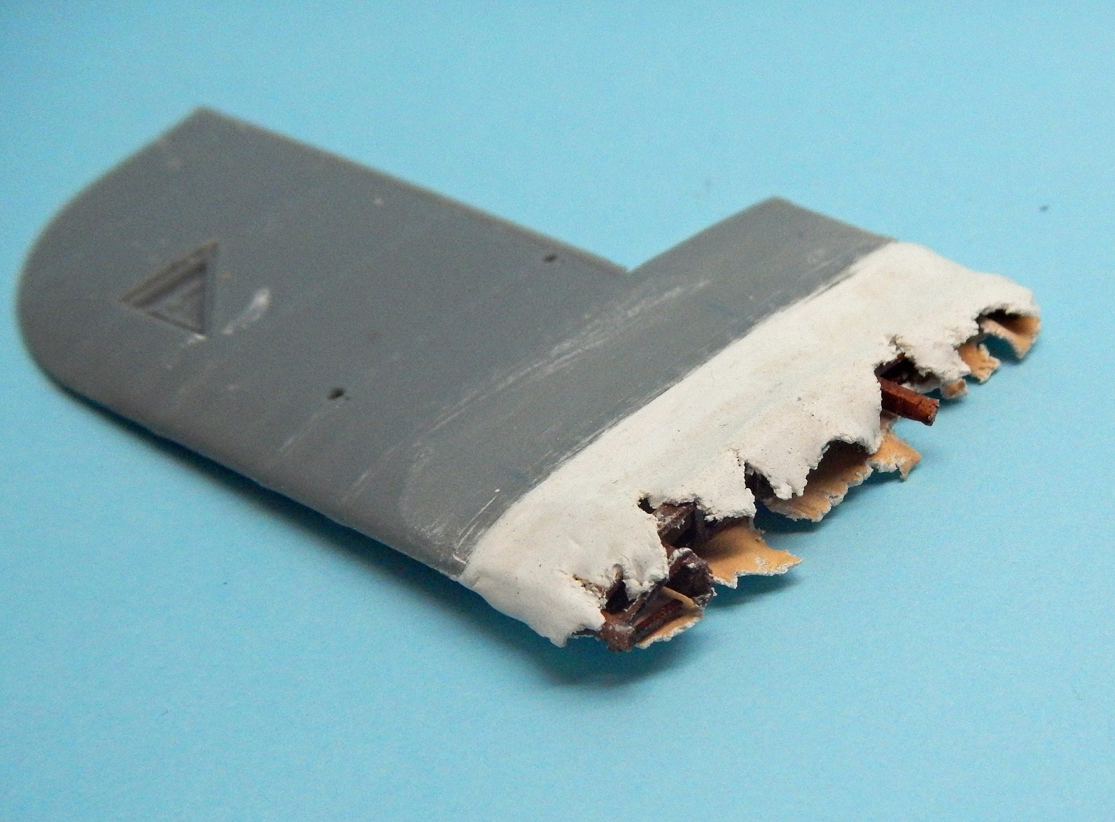

Per simulare la tela strappata, dopo numerosi tentativi, ho optato per il Milliput. E’ un materiale che si può’ tirare come una sfoglia e modellare come della stoffa. Usando un barattolo di vetro cosparso di talco ho realizzato degli strati sottilissimi. Dopo averne verniciato, ancora fresco, il lato interno con il Gunze “Sail”, ho adagiato il sottile strato sulla centinatura dando la forma di un tessuto lacerato.
ala inf milliput2
ala inf milliput1
Una volta essiccato ho lavorato i bordi con un trapano da modellismo in modo da assottigliarli il più possibile e riportarli in scala.

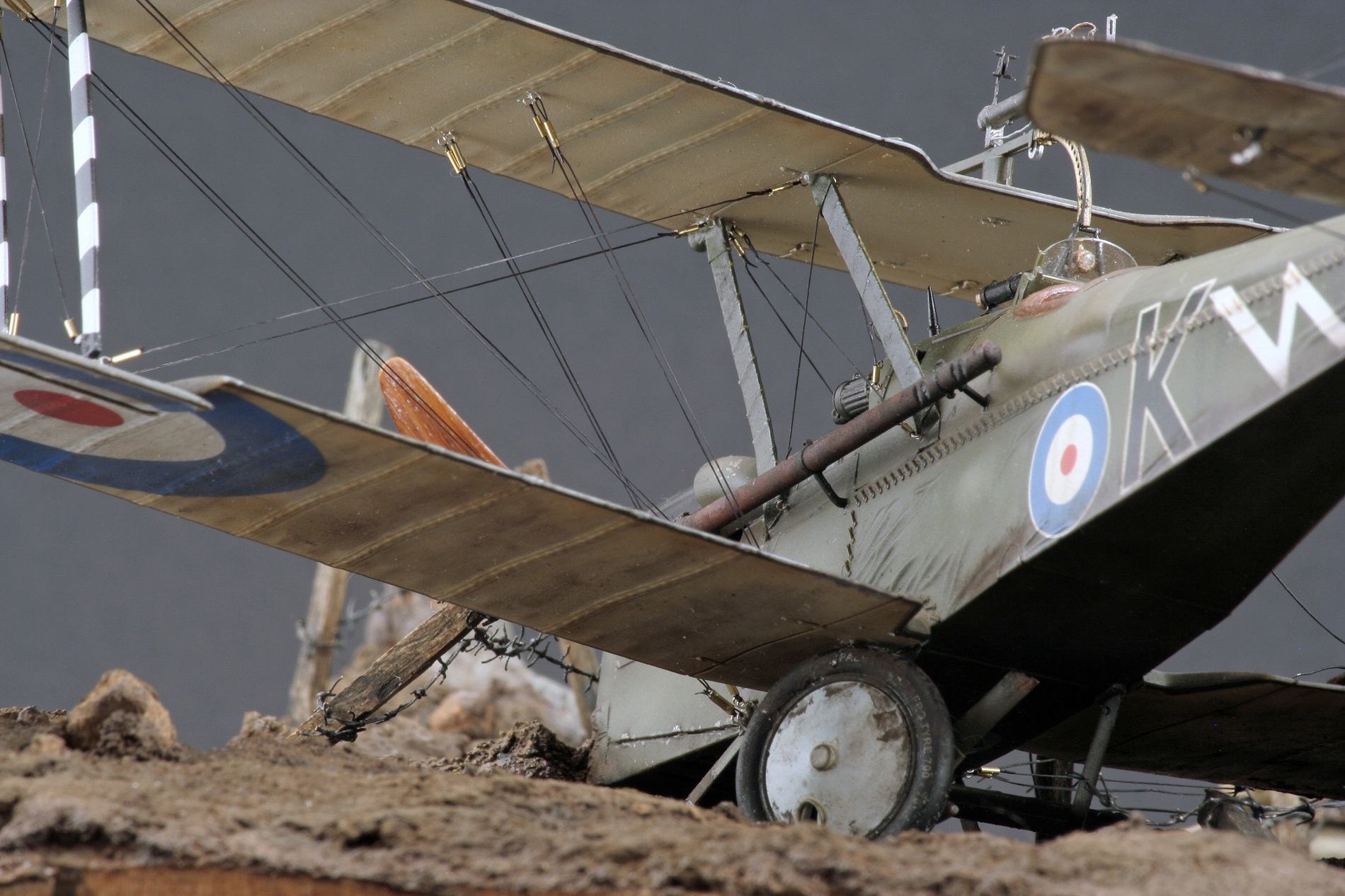

E’ venuto così il momento dei tiranti. Come al solito ho utilizzato il filo EZ Line e tubicini in ottone da 0.5 di diametro, alternati a delle fotoincisioni della RB Production per simulare i tenditori. Dopo aver piantato gli anellini di filo metallico da 0.1 mm nei punti di attacco dei tiranti, ho iniziato a fissare il filo nella parte inferiore dell’ala superiore.  Aiutandomi con un supporto ad hoc per il biplani li ho poi tirati e fissati all’ala inferiore.
fili 1
Per quanto riguarda i tiranti che, nel diorama, si sarebbero strappati nell’urto, ho utilizzato del filo metallico perché quello elastico sarebbe stato poco realistico.
Dopo circa 64 anellini, 20 fotoincisioni e 60 tubicini il lavoro in punta di pinzette ha avuto termine…

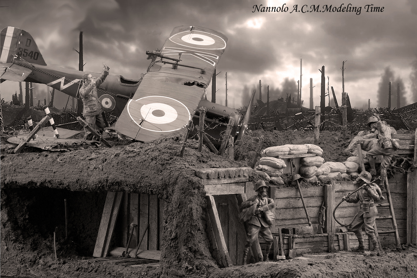

Ciak si gira:
Alla fine ho potutoassemblare tutte le parti.  Come al solito e’ stato il momento più emozionante, quello in cui finalmente vedevo realizzato quanto fino a quel momento avevo potuto solo immaginare.
IMG_7328a
IMG_7474a
L’aereo che perde quota, l’impatto con il terreno, la corsa attraverso il filo spinato e, dopo un interminabile momento di silenzio, le urla dei soldati che provengono dalla trincea e il pilota spaventato che urla in un tedesco stentato la resa….
