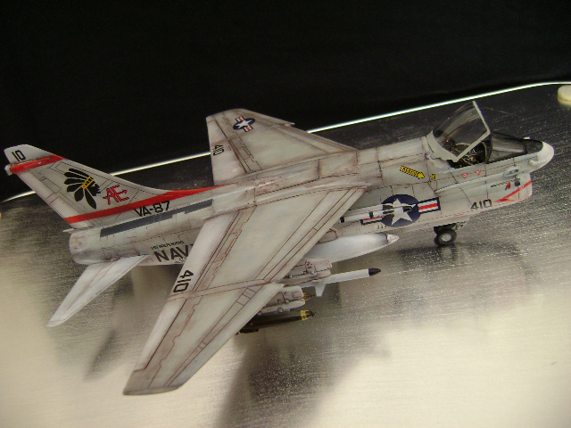

Scherzi a parte…aprendo la scatola Italeri (ex Esci), si nota la pulizia delle linee e la quasi assenza di bave di stampaggio. Si inizia dallo scarno abitacolo(come da tradizione dei kit economici e di vecchia fattura), formato da una piccola vasca, la cloche un cruscottino e le varie decal. Ho costruito il tutto da scatola aggiungendo solo pezzetti di plastica per rifinire il seggiolino e l’aggiunta delle cinture che ho realizzato con del nastro isolante tagliato sottile a striscioline. Le due parti della fusoliera combaciano in modo approssimativo nella zona della pancia e c’è bisogno di stucco, carta abrasiva e tanto olio di gomito per ripulire il tutto. Le ali si montano bene e la stuccatura l’ho messa lì con un po di colla vinilica tanto era sottile la fessura con la fusoliera. I carrelli sono semplici ma carini ma quello che mi ha sorpeso sono i piloni subalari, veramente belli e con le pannellature profondamente incise che aiutano molto nella fase di weathering e washing. Una piccola nota negativa è che non sono sufficienti armi e piloni per comporre le varietà di armamento che la scatola stessa propone dovendo così scendere a compromessi con la propria voglia di rendere combattivo il modello. Il plexiglas combacia perfettamente con le plastiche ed è di semplice mascheratura.
La verniciatura è stata la croce e delizia come ormai d’abitudine per me… naturalmente ho dato il molak grigio M14 come base per far aggrappare le vernici…su di essa ho fatto un bel pre-shading in nero lucido. Per la parte inferiore ho usato il bianco opaco Gunze, allungato con il suo diluente specifico. Il Light Gull Grey l’ho fatto io con il Grigio M14 ed il bianco opaco Molak. Dopo di questo ho passato il trasparente semi lucido, ho fatto il lavaggio ad olio con tinta Bruno Van Dyck diluito in acqua ragia ed asportato i residui con straccio di cotone e cotton fioc. ho applicato le decal e poi via di nuovo col trasparente semi lucido che ho porvveduto a mitigare con nuovi lavaggi ad olio per differenziare le varie zone di lucidità, non credo infatti che gli aerei imbarcati al rientro dalle loro missioni erano così puliti…però lo so che ho calcato un po’ la mano, lo so lo so, ma io gli aerei li amo sporchi!!!
