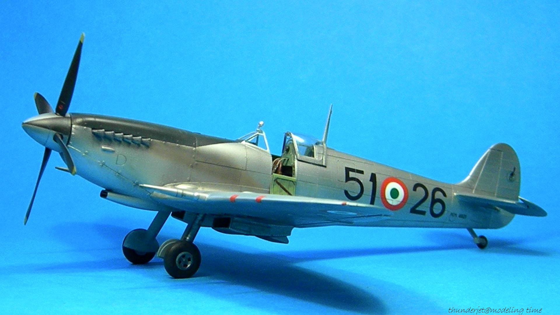

Ho scelto di rappresentare uno Spitfire Mk.IXc del 155° Gruppo, 51°Stormo ,caratterizzato da uno spicchio nero sull’ogiva dell’elica.
decal3
decal2
decal
Una volta applicate le decalcomanie, gli interventi di “weathering” si limitano al sopra citato lavaggio ad olio eseguito con un grigio molto scuro (Nero più Bianco d’Avorio diluiti con acqua ragia) ed alla riproduzione ad aerografo dei fumi delle mitragliatrici e degli scarichi motore. Mentre i primi saranno appena accennati, i secondi saranno abbastanza pesanti e mirati alla riproduzione di un colore tendente al nocciola. Questo perché i motori dei nostri Spit erano già stati ampiamente sfruttati  nel corso del Secondo Conflitto Mondiale, per cui le infiltrazioni di olio nelle camere di combustione erano all’ordine del giorno. La verniciatura dei fumi è stata eseguita con pressioni bassissime del compressore e con il colore diluitissimo, circa 80-90% di diluente, in modo da procedere con velature leggere e controllare meglio l’effetto che pian piano si definisce.
Generalmente a questo punto vi direi di passare l’opaco e mettere il modello in vetrina. In questo caso, al contrario, vi sconsiglio di farlo.
Opacizzando il metallizzato, infatti ,vi ritrovereste uno Spit in grigio chiaro. Molto meglio una finitura finale semi-lucida ottenibile mescolando al 50% l’X-22 Clear Tamiya e l’H-20 Flat Clear Gunze. Così facendo non perderete l’effetto metallico e, allo stesso tempo, non attenuerete neanche gli effetti usura.
Ora si… il modello è, finalmente, concluso!
