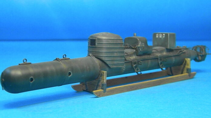

Il kit è l’ottimo Italeri in 1/35 e, devo dire, non mi aspettavo davvero un tale livello di precisione e accuratezza. I pezzi principali del corpo del siluro sono ottimamente scomposti per nascondere il 70% della linea di giunzione superiore. In pratica tutti i particolari sono stati riprodotti senza alcuna omissione (a parte qualcosina che poi vi mostrerò). Inoltre nella scatola è compreso un set di fotoincisioni (un po’ spesse ma domabili) e un piccolo foglio di plastica trasparente per realizzare il vetro del panello strumenti e della finestrella dello scudo. Il modello è uno dei tre principali mezzi della Xª flottiglia proposti dalla casa Modenese nella stessa scala.
fine10
Penso di poter affermare che, se il M.A.S. e il M.T.M. “Barchino” sono della stessa fattura del Maiale, potrete riempire un intero scaffale con pezzi di ottima qualità! È bene ricordare anche che la confezione contiene anche l’utilissimo ”PRM”, il Photographic Reference Manual, ossia un libricino con note storiche, foto d’epoca e walk around.

Il montaggio procede molto spedito con l’intero corpo siluro. Arrivati alle testate belliche, l’Italeri propone sia quella singola, sia la più rara doppia. Come potete vedere, io ho scelto la seconda opzione. Il momento più complesso del montaggio è senza dubbio il posizionamento della gabbia attorno all’elica, pezzo proposto in fotoincisione. L’Italeri ci viene incontro fornendo un “master” in plastica per dargli la giusta forma ma, vista l’elevata resistenza alle deformazioni, è meglio scaldare la fotoincisione con una fiamma e poi raffreddarla subito con acqua. Tale procedimento renderà il tutto più malleabile. Magari rimandiamo le spiegazioni del fenomeno fisico a un altro articolo…!

Per prima cosa sono partito con un grigio chiaro, steso come primer per coprire, soprattutto, le fotoincisioni.
Segue la stesura del colore base: mix di Gunze H-64 (5 gocce) e Nero Opaco (2 gocce). Già questo potrebbe bastare per prendere il nostro modello e metterlo in vetrina, ma… vogliamo deliberatamente dimenticare che il nostro mezzo era un “mezzo” brutto sporco e cattivo in continuo contatto con salsedine, condizioni avverse e operatori un po’ distratti?? Certo che no!
Ho, quindi, deciso di “massacrare” questo tubo da stufa esplosivo a dovere schiarendo il colore base con qualche goccia di Bianco Opaco. I colori dovranno essere diluiti molto (non abbiate paura di esagerare, va bene anche l’80% di diluente!) e stesi con rapide passate molto veloci dall’alto verso il basso (o viceversa) lungo il corpo del siluro. Considerando la grande percentuale di diluente nella miscela, i risultati non saranno subito evidenti… quindi, andateci piano!
weathering1
weathering2
Quando la verniciatura sarà un già più “movimentata”, svuotate la coppetta dell’aerografo, riprendete il colore base e questa volta aggiungete qualche goccia di nero. Seguite, poi, lo stesso procedimento di prima. In questa fase non preoccupatevi troppo delle distanze tra le linee; l’importante è che siano tutte perpendicolari al suolo.
Le tinte che otterrete in questi passaggi potranno essere usate anche per un classico Post-Shading sulle aree più ampie e regolari, come il cassone dietro l’operatore a poppa.
Lo scopo di questi effetti d’invecchiamento è spezzare la monotonia del colore piatto e scuro dell’S.L.C per ricreare la sensazione di usura tipica di un mezzo navale. A questo, poi, si possono aggiungere diversi tipi di “illuminazione”… mi spiego meglio: guardando un qualunque oggetto monocolore difficilmente lo vedrete effettivamente…monocolore! Luci e ombre faranno percepire all’occhio diverse sfumature di una stessa tonalità. Proprio per questo, se lasciassimo il modello con il colore base ci sembrerebbe piatto e “giocattoloso”: luci e ombre non sarebbero “in scala” rispetto la realtà!
weathering3
weathering4
Una volta raggiunto un risultato soddisfacente con gli acrilici, ho lasciato riposare l’aerografo per prendere i più classici colori a olio! La stessa operazione fatta con l’aerografo l’ho ripetuta con la tecnica del Dry-Brush, usando però i suddetti pigmenti da artista a olio. Per i principianti, con “Dry-Brush” s’intende una tecnica dove si “strofina” il pennello appena sporco di vernice contro i dettagli, gli spigoli e le rientranze da mettere in risalto. Come dosare bene il colore? Semplice! Basta sporcare il pennello e poi pulirlo quasi completamente su un panno di stoffa o un pezzo di carta assorbente. Quelle poche particelle di colore rimaste basteranno allo scopo.
Usando, quindi, il Bianco d’Avorio, ho creato tante striature nel senso dell’altezza sul corpo principale del siluro cercando di simulare le tracce che l’acqua salata lascia con il tempo defluendo da una superficie. Proprio per questo mi sono concentrato in zone dove il liquido tende ad accumularsi e scorrere di più, come in corrispondenza dei ganci o delle spolette.
