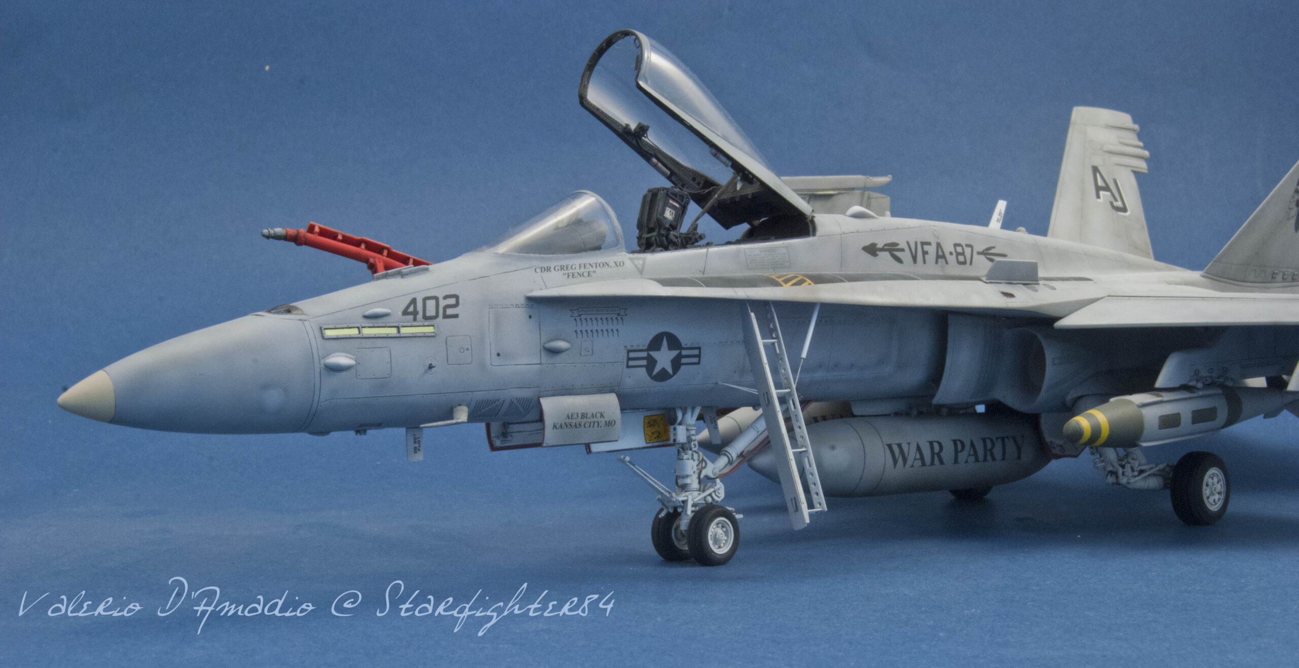

No Hornet? No War… Party! – F/A-18C Dal kit Hasegawa in scala 1/48.
Finito 5
La United States Navy esercita, da sempre un fascino particolare sui modellisti… non si può, di certo, negare! A mio avviso, gli “ingredienti” segreti di questo successo sono pochi ma importantissimi: araldiche accattivanti, velivoli bellissimi ma…. soprattutto… sporchi, logori e mal conciati! Sfido chiunque stia leggendo quest’articolo a smentire che, almeno una volta nella vita, non si sia soffermato qualche minuto pensando a come ricreare gli effetti con cui salsedine e condizioni climatiche avverse massacrano, letteralmente, le livree degli aerei imbarcati.
Finito 4
Finito 9
Chi vi sta scrivendo rientra a pieno titolo nella categoria di modellisti sopra descritta… ed è per questo che sono qui a presentarvi il mio ultimo lavoro: un F/A-18C del VFA-87 in scala 1/48.

Finito 10
La scaletta di accesso all’abitacolo in fotoincisione della Eduard è davvero molto bella e fa un’ottima figura una volta montata. Da parte mia ho ricostruito il pistone che la fa calare dal relativo alloggiamento utilizzando una sezione di ago da siringa cui, all’interno, ho infilato un pezzo di sprue stirato a caldo.
Finito 13
Il tocco finale l’ho dato riproducendo le tante colature di grasso e liquido idraulico disseminate un po’ su tutto il modello, ma in particolare nella zona delle gondole motori. Per far ciò mi sono avvalso del Weathering Set D della Tamiya prelevando i gessetti Oil Stain e Burnt Red.
Hornet 154
Hornet 147
In conclusione, indubbiamente il kit Hasegawa dedicato all’Hornet non è un “semplice affare”. E’ ancora il migliore in commercio ma gli anni iniziano a pesare sulla qualità dei dettagli. Inevitabile, per chi come me ama il super dettaglio, rivolgersi agli aftermarket e complicarsi un po’ la vita.
Senza dubbio, però, la soddisfazione di poter sfoggiare un F/A-18 nella propria vetrina ripaga tutte le fatiche spese!
