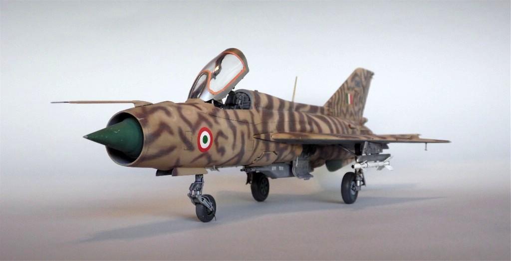

Terminato, finalmente, il montaggio, le mie attenzioni si sono rivolte alla fase di verniciatura. L’esemplare da me scelto aveva un’accattivante mimetica di cui, purtroppo, esiste pochissima documentazione. L’unica foto trovata nel web ritrae l’aereo di profilo e per giunta in bianco e nero.
Dall’immagine si notano solamente due toni di colore per la mimetica delle superfici superiori, una base chiara con applicazione di “stripes” più scure. Purtroppo c’è parecchia confusione riguardo questo schema e i suoi colori, infatti, alcune fonti danno questo Mig “Tiger” tutto alluminio con strisce di vernice nera, altre ancora, al contrario, affermano che il velivolo avesse un fondo marrone chiaro e strisce marrone scuro su tutta la fusoliera tranne le ali inferiori in alluminio; altre, invece, con la zona inferiore in azzurro… Insomma, non avendo, ahimè, nessun riscontro fotografico a colori ma solo parecchie versioni contrastanti, ho deciso di far fede ai codici colori di altri colleghi modellisti che si sono confrontati prima di me con questa verniciatura. Le tinte che ho scelto sono:
  • l’Alclad Aluminium per la superficie inferiore delle ali.
  • Marrone chiaro Gunze H313 per il colore di fondo delle superfici superiori.
  • Tamiya XF-52 per le stripes più scure.
Ho proceduto stendendo una mano di fondo in Gunze H-307 su tutto il modello, accessori compresi. Questo grigio lucido acrilico si adatta bene come primer per gli Alclad (tranne per il Chrome).
36
37
A questo punto ho steso, su tutto il modello, l’Alluminium Alclad. Una volta asciutto, ho mascherato le ali inferiori, il cannone GP-9 e lo spazio rettangolare sulla deriva dove andrà inserito il codice C-992 dell’aereo. A seguire, ho verniciato il primo colore della mimetica, l’H-313, corretto con qualche goccia di Gunze H-310 per scurirlo un po’.
38
Attesi i normali tempi di asciugatura, ho applicato una sessione di post-shading su tutto il mio Mig e qualche ritocco con H-310 su alcune pannellatura. La vera sfida è stata aerografare tutte le strisce della “Tigre”. Caricata l’aeropenna con l’XF-52 corretto con gocce di nero per ottenere una tonalità leggermente più scura, con la giusta diluizione e a bassa pressione ho verniciato le “stripes” procedendo con piccoli tratti veloci e leggeri. Il pericolo di sbagliare e rovinare tutto è stato sempre in agguato, ma è bastata una mano ferma e la giusta dose di pazienza per superare anche questa fase.
39
Dopo aver lisciato le superfici con carta abrasiva 1200 bagnata e passata con molta attenzione,  ho applicato una nuova mano leggera di post shading su tutte quelle superfici più soggette all’usura degli agenti atmosferici: dorso, ali e deriva. Come colore ho usato la tinta di base schiarita con poche gocce di bianco opaco. Per terminare la colorazione ho dipinto, con Humbrol 76, il cono radar e la parte anteriore della ventral fin.
Passata la fase più difficile, se ne apre una nuova: le coccarde indiane. Non avendo delle decals a disposizione mi sono dovuto “arrangiare” creando delle mascherine e verniciando le insegne direttamente sul modello. Una volta prese le corrette proporzioni (5mm per ogni cerchio colorato), e con l’aiuto della dima Verlinden di una taglierina circolare e del fidato nastro Tamiya, ho mascherato le zone interessante stendendo i vari colori della bandiera.
40
41
Il primo colore steso è stato il bianco opaco che ha creato un fondo più adatto ai successivi pigmenti. Il secondo è stato il rosso vermiglio/arancione ottenuto con alcune gocce di giallo e bianco ed infine il dischetto verde sempre corretto con bianco. I colori primari sono tutti Gunze. Concluso anche questo passaggio, finalmente mi sono dedicato alla fase dei lavaggi. Prima di applicarli, però, ho lucidato il modello con il Tamiya X-22 diluito col suo thinner specifico X-20A. Devo dire che è un ottimo trasparente ma necessita di diverse passate prima di ottenere una completa finitura “glossy”. Per i colori ad olio ho usato un mix di bruno Van Dick e nero (poco). Ho cercato di trattare il modello, così come mia consuetudine, con lavaggi leggeri in modo da non “appesantire” la già laboriosa mimetica. A fine operazione, e con l’aiuto di una lama di cutter, ho ricreato dei graffi (chipping) alla vernice in varie zone del modello (ali, fuso, deriva…) seguendo il senso dell’aria.
A seguire ho aggiunto anche le poche decalcomanie, per altro ottime, della Xtradecal (lettere del codice C992 sub alari e sulla deriva). Il tutto è stato, poi,  sigillato da un’altra mano di lucido Tamiya.
