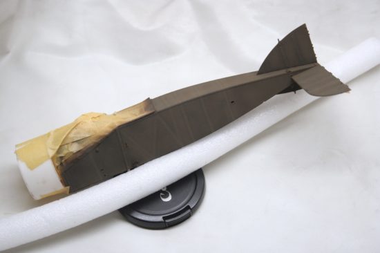

Per il resto dell’aereo la Wingnut indicava come colore il classico PC10, da ottenere con un mix 2 a 1 di XF-62 e XF-10 Tamiya. Questa tinta, nella realtà, era un verde che a causa dell’ossidazione virava presto su un marrone. Quindi, non esistendo un riferimento chiaro ed univoco, ho deciso di attenermi a quanto indicato nelle istruzioni. Anche qui dopo una mano di colore, ho proceduto con la mascheratura (usando il sopracitato nastro da 1.5 e 0.5 mm) della centinatura delle ali e della struttura lignea sotto la tela della fusoliera.
fusolieramasch
alisopramasch
In seguito ho proceduto spruzzando una velatura, solo sui bordi del nastro, di colore base scurito con un pò di nero; successivamente ho attenuato le ombre con un velo di XF 62 e poi, solo al centro tra una centina e l’altra, ho schiarito le superfici usando il PC10 con l’aggiunta di poche gocce di bianco.

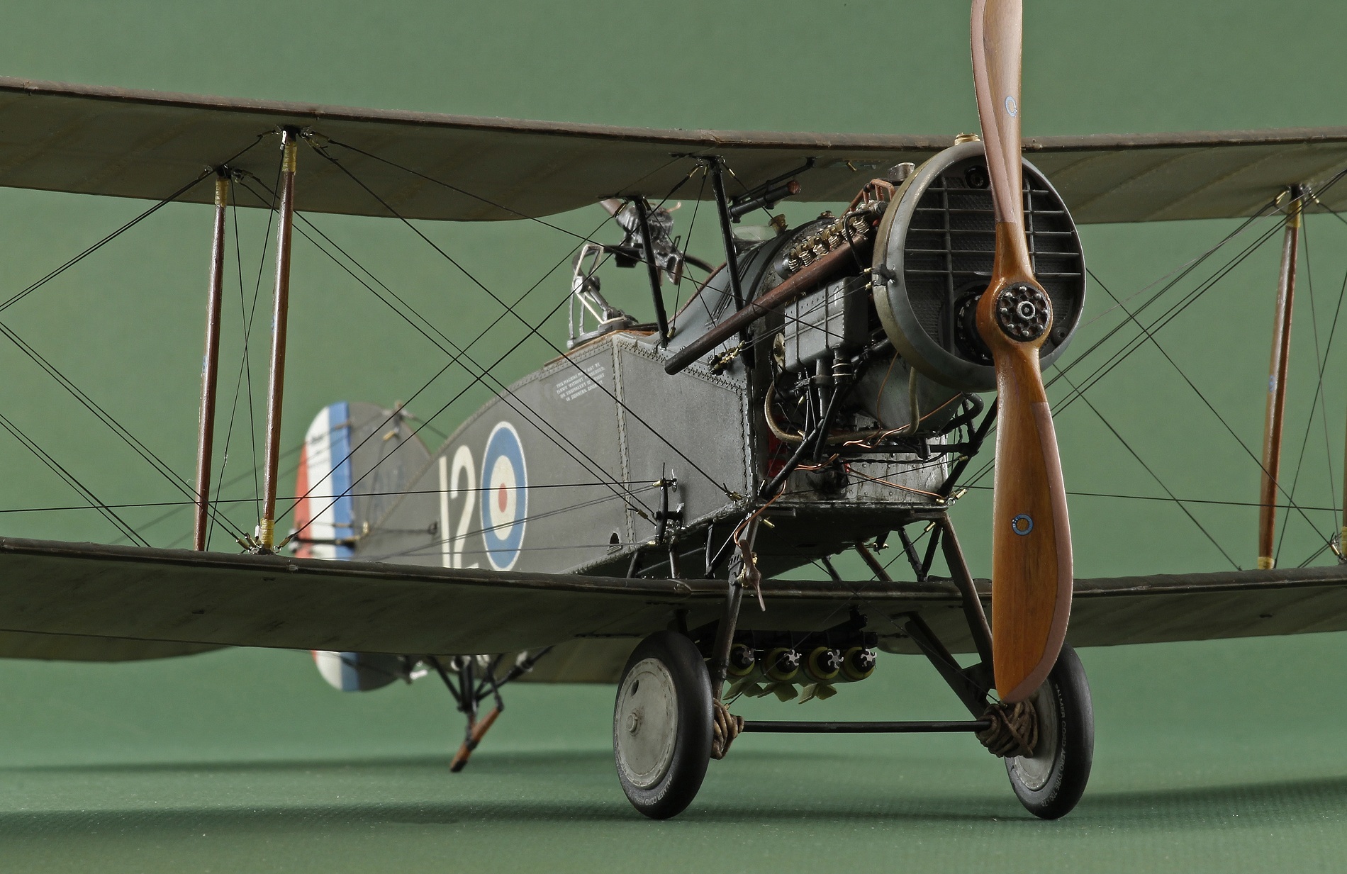

Il bristol era dotato di un Rolls Royce Falcon, perfettamente riprodotto dalla Wingnut. Di per sé è già ricchissimo di particolari ma, preso dal sacro fuoco dello “scratch” (autocostruzione), ho pensato bene di complicarmi un pò la vita. Per prima cosa ho modificato la posizione delle candele sui cilindri che è errata, sostituendole con piccoli pezzi in Plasticard. Ho, poi, aggiunto le molle delle valvole inserendo del filo da 0.2 mm piegato a spirale intorno ad una punta elicoidale da 0.3mm. I cavi delle candele sono stati riprodotti con due fili di piombo da 0.2 mm intrecciati assieme. Ho usato il piombo e non il rame per ottenere un effetto più “morbido”. Altri interventi minori hanno riguardato alcuni manicotti di raccordo realizzati con nastro Tamiya verniciato in nero e stretto da anellini di filo metallico da 0.2mm, e ulteriori tubi che mancavano ai carburatori. Come colori ho usato l’Alluminium Alclad su cui ho eseguito vari lavaggi con Terra Bruciata ad olio e qualche goccia di Grease della Mig per simulare le colature di lubrificante.
motore2
motore3
Una volta finito ho fissato il motore alla fusoliera cercando di aggiungere tutti quelle tubazioni che si vedevano nelle foto. Alcuni s’inseriscono nella piastra metallica parafiamma su cui, in precedenza, avevo predisposto gli alloggiamenti (poi verniciati in rosso). Anche il serbatoio dell’olio è stato modificato aggiungendo un rubinetto e un tubo di sfiato. Le marmitte sono state verniciate con un mix di Burnt Metal e Copper Alclad e invecchiate con pigmenti Rust e Rocket Exhaust della Mig.
motore4
motore6
motore8

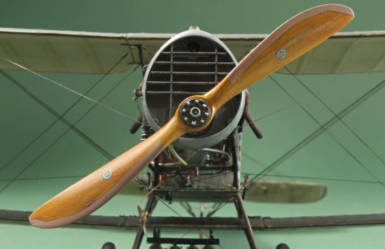

Infine ho affrontato le parti lignee dell’elica e dei montanti delle ali. Come al solito ho utilizzato gli oli su una base acrilica di XF-59 Desert Yellow Tamiya e “tirati” delicatamente con il pennello per ottenere le tipiche venature. Una volta asciugato l’olio ho steso un velo di Clear Orange Tamiya molto diluito per risaltare le linee del legno. Alla base dei montanti ho aggiunto anche del nastro Tamiya verniciato per simularne i rinforzi.
elica

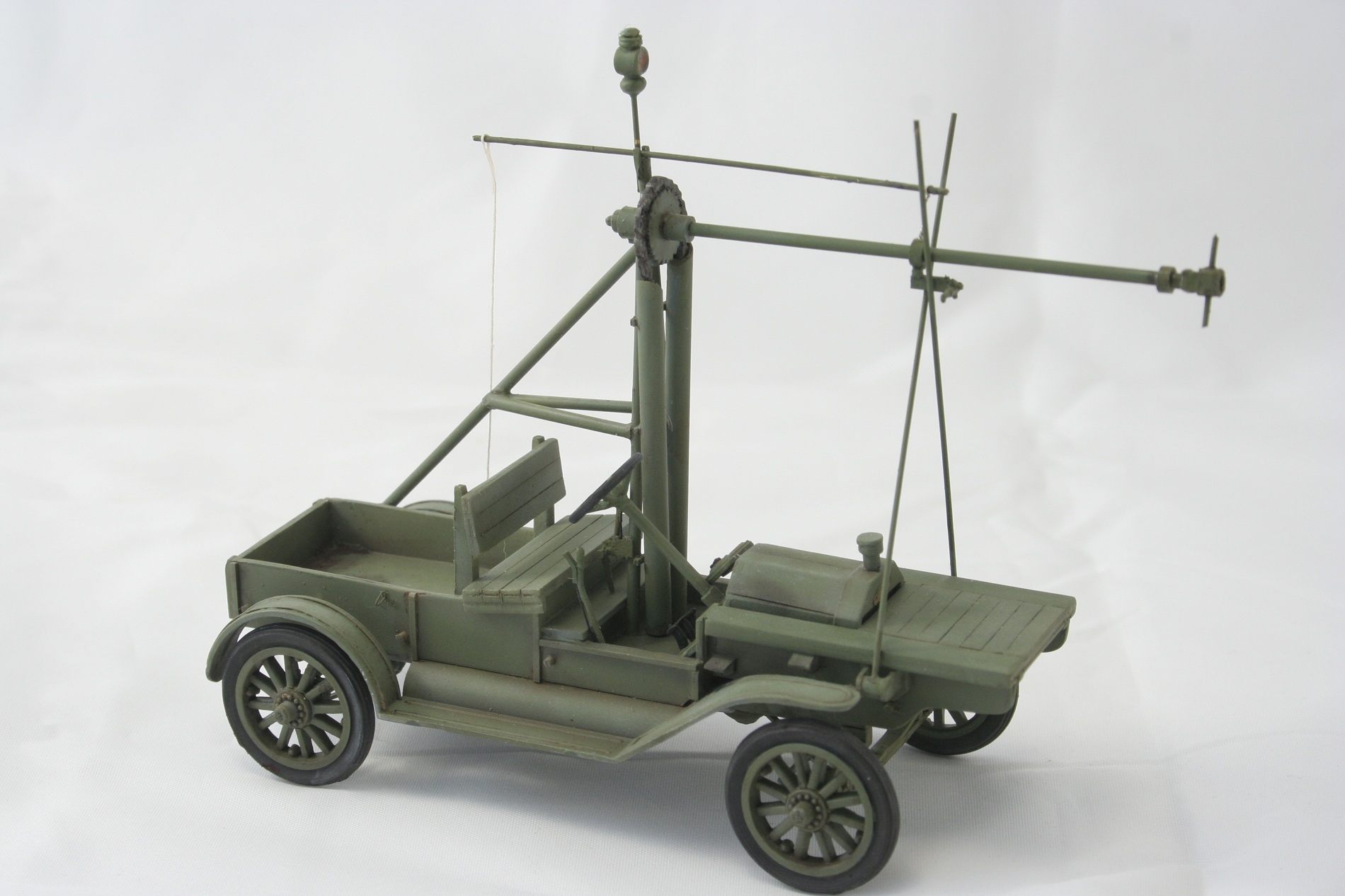

Un elemento importante del set era l’Hucks starter. Non esistendo un modello già pronto, mi sono procurato una Ford T dell’esercito inglese della ditta RPM. Una volta aperta la scatola, però, ho constatato la pessima qualità della plastica. Inoltre ho capito fin da subito che avrei dovuto lavorare molto di autocostruzione. Ho mantenuto la sola parte inferiore con le ruote e il cofano motore mentre il resto è stato realizzato con Plasticard. Per la ricostruzione mi sono basato sulle foto in rete di esemplari restaurati tra cui quello conservato presso l’Imperial War Museum di Duxford.
Non è stato semplice trovare una catena (che trasferiva il movimento del motore mettendo in rotazione l’elica) adatta al modello: alla fine, ho risolto “cannibalizzando” un pezzo da un kit di bici da corsa riadattandolo con la curvatura esatta usando il calore di un asciugacapelli.

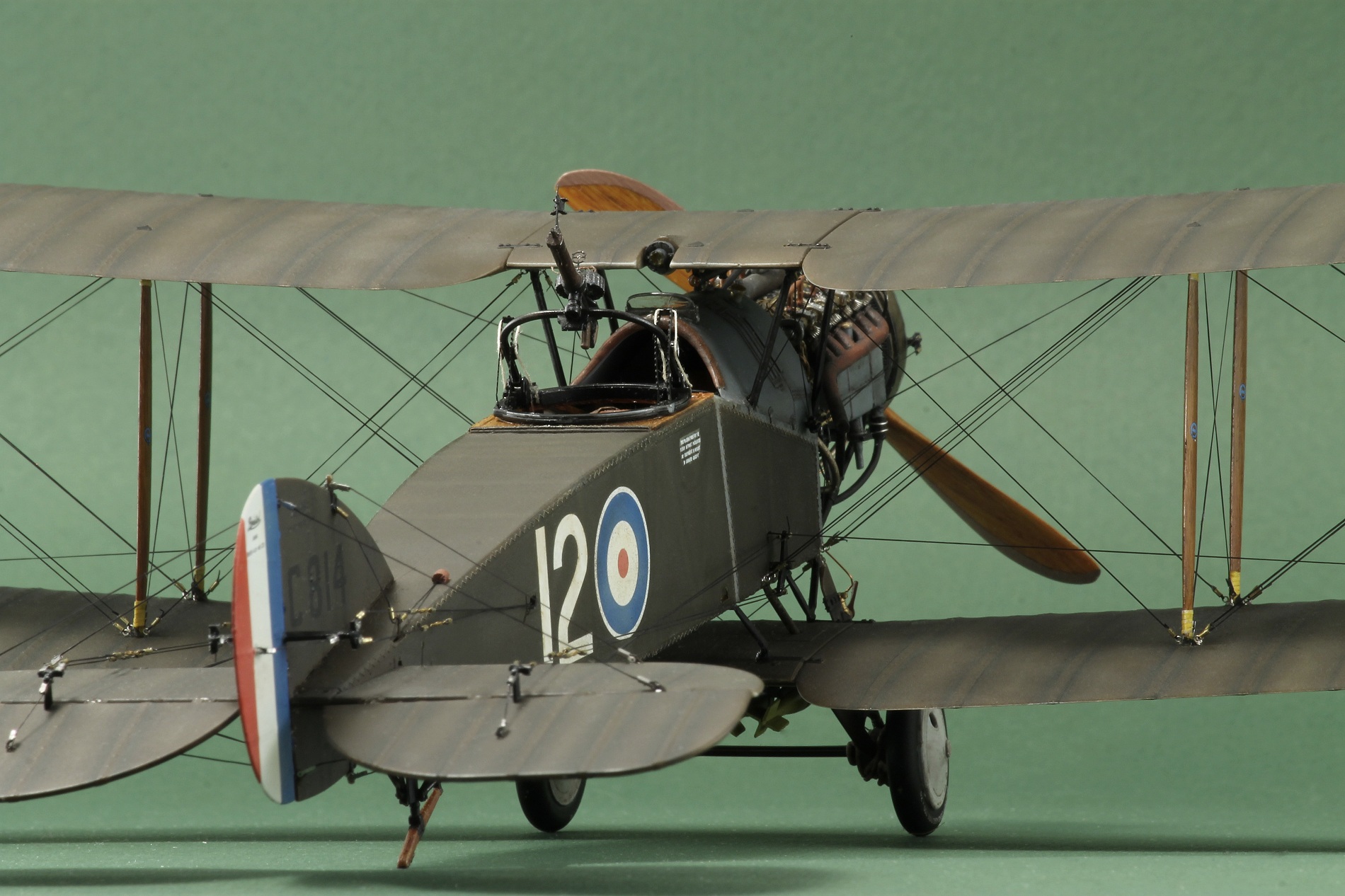

Infine, come elementi di contorno, ho costruito con listelli di tiglio la baracca degli attrezzi, le due scalette in legno e la cassetta con le bombe. Riunire tutte le parti sulla basetta è stato il momento più emozionante dove, finalmente, vedevo realizzata l’idea che avevo sin dall’inizio del lavoro.
IMG_1778
In conclusione devo dire che montare questo kit Wingnut Wings è stato piacevole ma che impegnativo. Le difficoltà, però, non sono derivate dalla poca precisione degli incastri o difetti dei pezzi, bensì dalla necessità di valorizzare al meglio l’estrema accuratezza delle parti. Montando un biplano in scala 1/32 si è quasi costretti ad una maggiore attenzione ai particolari, e questo ha comportato un ulteriore lavoro di studio delle fonti fotografiche (facilitato, in parte, da quelle reperibili nelle istruzioni e nel sito della casa produttrice).
