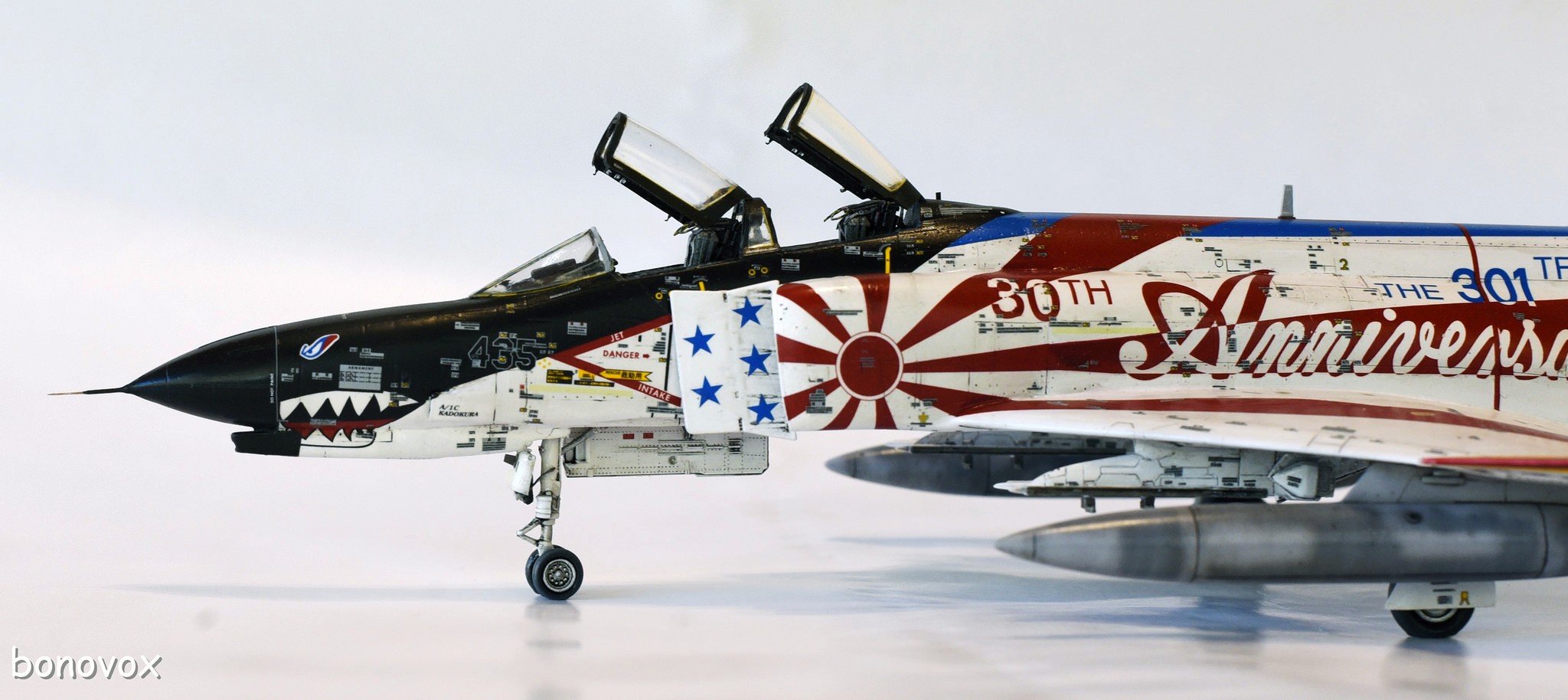

Ebbene sì, lo confesso, non vedevo l’ora di partecipare al Group Build Japan Style 2017 di Modeling Time con un bell’esemplare di F-4EJ KAI Super Phantom. La scatola scelta è la 01919 dedicata, appunto, all’F-4EJ KAI nella versione “Special 2010” appartenente al 302SQ ma, come vedremo, il modello che ho davvero realizzato è un altro.
Vi starete chiedendo, come mai? Nel consultare il web alla ricerca di informazioni sugli esemplari in carico alla JASDF, vengo richiamato all’attenzione da mia moglie che aveva visto l’immagine di un velivolo super coloratissimo appartenente al F-4 in livrea commemorativa per il 30° anniversario (1973-2003). Quale migliore occasione per accontentarla!Sono andato alla ricerca delle decal trovando un’interessante ditta del Sol Levante, la NBM (Natural Born Modelers), che produce un foglio espressamente studiato sulla base del kit giapponese.

Eccoci giunti alla fase più bella del modellismo: la verniciatura. Vista la semplice colorazione di questo special che sarà coperto dalle decal per un buon 65%, non ho fatto altro che dipingere il mio Phantom in scala completamente in bianco utilizzando il Mr. Base Withe 1000 della Gunze: si stende perfettamente diluendolo con la Nitro, coprente già con un paio di passate, lo si può lisciare con carte abrasive sottili bagnate (ottenendo una superficie liscia) e trattare come un normale colore acrilico. Solo la deriva e il radome sono stati colorati di Black Tamiya X-1, mentre la parte metallica della zona motori è stata verniciata con Alclad Aluminium (Jet Exhaust per i flabelli degli scarichi).
Una piccola “variante” alla monotonia del bianco è arrivata dai serbatoi sub alari: come da immagini reperite in rete, sono stati verniciati con il grigio Gunze H-308 seguiti da post shading con grigio chiaro cercando di simulare il più possibile le varie “toppe” di colore dovute ad interventi di manutenzione.
Dopo tre o quattro mani generose di trasparente lucido Gunze H-30, il piccolo “Phantasma” è pronto per la fase più importante di tutta la costruzione!
Decalcomanie:
Il foglio decal, come accennato all’inizio di questo articolo, è l’NBM JD-29 con una qualità davvero eccellente. Il film è sottilissimo tanto che l’occhio fa fatica a percepire la differenza con il supporto sottostante! Lo spessore ridotto a zero fa sì, però, che i grandi fregi siano molto delicati ed è importante spostarli e maneggiarli con estrema cura per evitare rotture o strappi.
La difficoltà maggiore sta nel posizionare le due lunghe insegne laterali raffiguranti il sole d’oriente. Queste, studiate per il kit Hasegawa, coprono benissimo la fiancata fino alla zona metallica dei motori dove, purtroppo, la NBM ha commesso un piccolo errore: uno dei “raggi” risulta troppo corto e lascia scoperta una piccola porzione di bianco. Per ovviare al problema ho dovuto ricreare una tinta simile a quella delle decalcomanie con una miscela di rosso Gunze, nero e marrone in poche gocce e tutto usando il mio “occhiometro” di fiducia.
In ogni caso con l’utilizzo del Mr. Mark Softer Gunze le decal copiano perfettamente le finissime pannellature Hasegawa e si conformano a tutte le forme del modello.
Sigillato il tutto con passaggi di lucido e una velatura finale di opaco Gunze H-20 (la finitura del velivolo reale non era a “specchio”), ho ultimato gli ultimi passaggi prima di decretare la fine di questo mio progetto: Carrelli e relativi portelloni, canopy e una piccola antenna a lama sulla gobba ricostruita con del Plasticard sottile.
