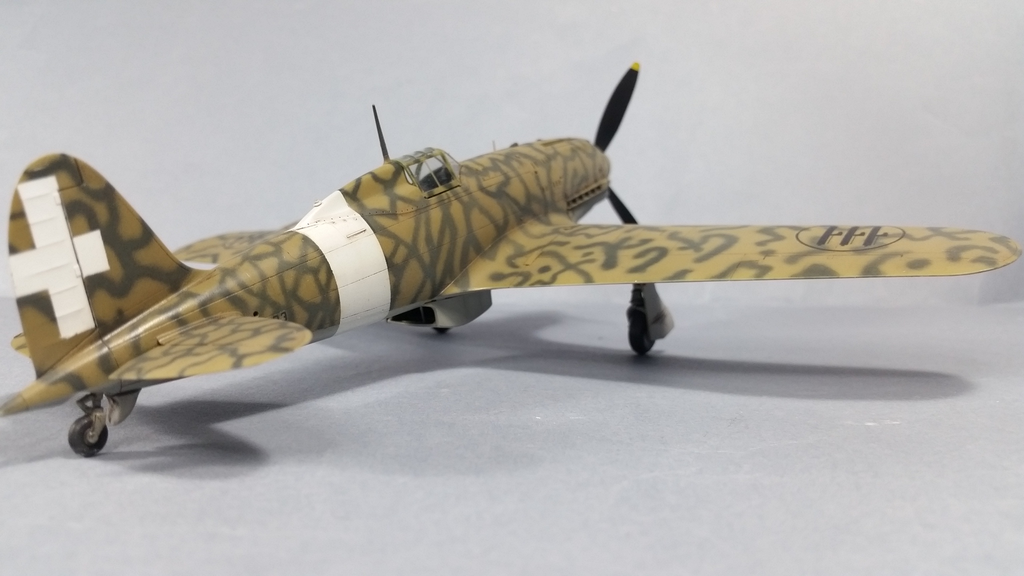

Come sottolineato all’inizio di questa review, del soggetto in questione esistono solo tre foto conosciute (tutte del lato destro e nessuna totale) e per questo ho dovuto riprodurre l’andamento delle macchie basandomi su quel che avevo a disposizione. Ho tentato di riproporre il medesimo schema anche sul lato opposto; spesso, specialmente se si parla di soggetti WW2, è l’unico modo per portare a termine il lavoro.
Per la colorazione ho usato questi mix:
  • Grigio Azzurro Chiaro per le superfici inferiori: 4 gocce Gunze H-334 + 1 goccia H-324.
  • Nocciola Chiaro 4 per il fondo: 30 gocce Gunze H-320 + 10 gocce Gunze H-34+ 2 gocce Tamiya XF63.
  • Verde Oliva Scuro 2 per le macchie: Gunze H-65.
Stesi il grigio e il fondo, ho realizzato le parti in Verde Oliva scuro lavorando con una diluizione molto spinta (10 gocce di diluente/2 gocce di colore) regolando la pressione tra 0,5 e 0,8 bar e cercando di trovare il giusto compromesso tra l’overspray “originale” dato dalla riverniciatura campale, e quello “naturale” dato dalla mia mano non proprio fermissima!
Dopo aver ripassato il modello con una mano di Nocciola chiaro per uniformare le superfici, e aver dipinto fascia e Croce Sabauda in bianco, ho applicato un paio di mani di trasparente lucido (X-22 Tamiya diluito al 70% con Leveling Thinner Mr. Color). Il Clear ha creato una base ottimale per le pochissime decalcomanie (fasci alari e numero di matricola), prelevati da una serie di fogli aftermarket che avevo già a mia disposizione.
Le insegne alari provengono da un set Cartograf, sinonimo di qualità per tutti gli appassionati…. ma non questa volta. Nonostante il lucido fosse ben steso e omogeneo, il film ha creato un anti estetico silvering molto evidente soprattutto dopo lo strato di opaco finale.
Preso atto della situazione ho sverniciato tutto optando, alla fine, per delle vecchie decalcomanie Tauromodel che hanno svolto più che egregiamente il loro compito (N.d.R. Se potete, ogni qualvolta sia possibile, preferite le maschere al posto delle decal, il risultato è sicuramente migliore…).
