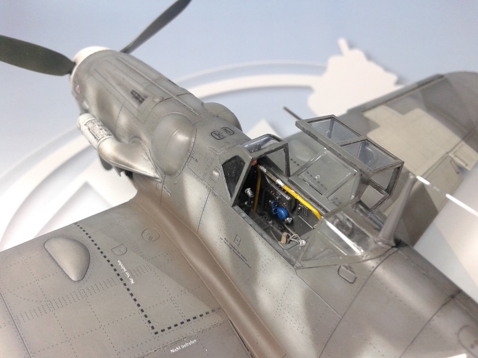

Il primo passo della costruzione è stato eliminare con un colpo di cutter la “bolla” del radiogoniometro dietro il tettuccio, particolare non presente sui nostri esemplari; ovviamente a semifusoliere chiuse la zona è stata poi stuccata e reincisa.
Fatto questo sono passato all’assemblaggio della vasca stendendo una mano di acrilico Gunze H-416 (RLM 66) sulle pareti e il pavimento. Successivamente ho dipinto a pennello i vari particolari delle paratie laterali e manette, e colorato di giallo il tubo del carburante lasciandone una sezione trasparente com’era anche in realtà (una vera chicca che la Eduard non si è fatta sfuggire). Dal foglio fotoinciso incluso nel kit ho prelevato le cinture di sicurezze applicandole, poi, sul seggiolino con delle micro gocce di colla ciano-acrilica.
L’unica nota dolente riguarda il tono delle fotoincisioni dedicate al quadro strumenti e di altri pezzi pre-colorati: virano troppo sul viola e, vista la resa finale, consiglio di utilizzare il cruscotto in plastica con l’aggiunta della decal trasparente; prestando attenzione e pazienza sicuramente si ottiene un risultato migliore.
Concluso il grosso del montaggio ho eseguito dei lavaggi a olio in nero e Grigio di Payne su tutto l’abitacolo. Un leggero dry brush in Bianco e Alluminio ha dato maggiore profondità e realismo al tutto.
Finito il posto di pilotaggio e incollati gli scarichi, ho chiuso le due semi fusoliere e aggiunto i vari “accessori” quali bugne, cofanature motore e piani di coda. Tutti gli elementi appena elencati s’incastrano quasi alla perfezione.
Passo, ora, a illustrarvi le operazioni fatte sulle ali: sono partito dai pozzetti carrello, anche qui il dettaglio è molto ben fatto con le guaine di chiusura del vano ruota ben riprodotte, mentre andrebbe forata la zona di riposo del carrello (lo farò sul prossimo, forse…). Anche in questo caso, una volta chiuse le semi valve che compongono il complesso alare, le parti incollate combaciano più che bene.
Fatto questo mi sono dedicato all’accoppiamento con la fusoliera, dove la proverbiale precisione fin qui riscontrata ha vacillato per qualche istante; per far assumere il corretto diedro alle ali, infatti, è necessario metterle “in tiro” usando del nastro applicato alle tip e tirato sopra la carlinga. Dopo aver spennellato una generosa quantità di Tamiya Extra Thin Cement, ho lasciato tutto a riposo rivolgendo le mie attenzioni al resto dei pezzi ancora “fermi” sugli sprue.

Si avvicinavano le battute finali, una passata di lucido (sempre con la solita miscela 70% Leveling Thinner Gunze/ 30% Clear Tamiya acrilico più un paio di gocce di Future in coppetta) ha preparato il modello per stencil (ottima la qualità delle decal Eduard) e lavaggi (eseguiti con un grigio scuro a olio). Infine, una mano di opaco (H-20 Gunze diluito al 70% con nitro) ha sigillato il tutto e dato la giusta finitura al mio ‘109.
In conclusione è stato un piacere assemblare un kit che consente una costruzione veloce (malgrado le poche modifiche che ho VOLUTO fare per “downgradare” un G6 Late allo standard Early), divertente e soprattutto molto precisa. Sicuramente non sarà l’ultimo Bf.109 Eduard che costruirò, viste anche le versioni che la casa ceca ha già fatto uscire o ha in programma di immettere sul mercato!
