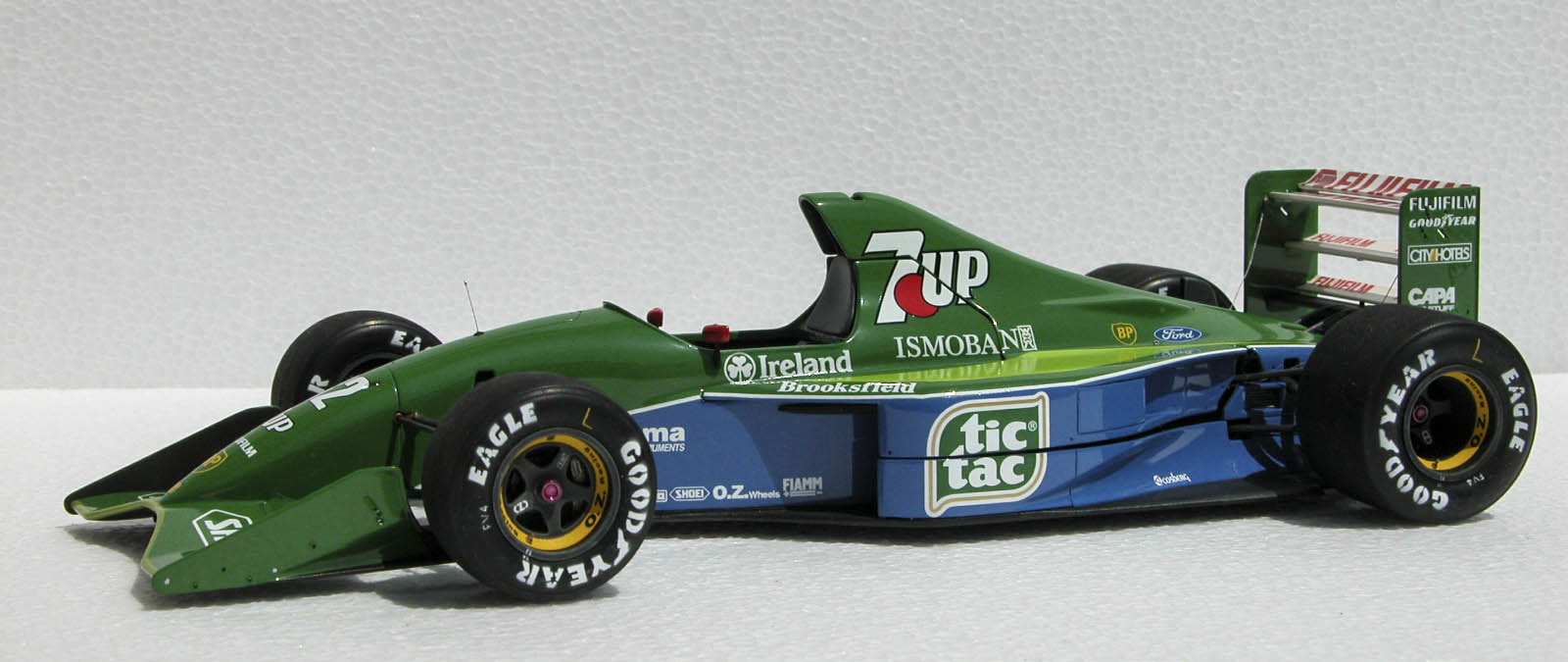

Siamo ormai pronti per l’assemblaggio finale. A questo punto, avendo tutti i componenti e i sottogruppi finiti, basta metterli insieme ed ecco cosa viene fuori:
105
106
Il dettaglio delle centraline lato di sinistra…
108
…e del lato di destra, in entrambe le foto si vedono, tra l’altro, i “chiodini” fatti con gli aghi che tengono le carenature sopra i radiatori (dove scorrono i cablaggi) e che assumono l’aspetto di rivetti.
108a
Foto col cofano motore montato, per via di tutte le parti aggiunte non si ha una perfetta chiusura per cui non si riesce ad ottenere un allineamento ottimale fra i fregi della livrea.
109
110
111
