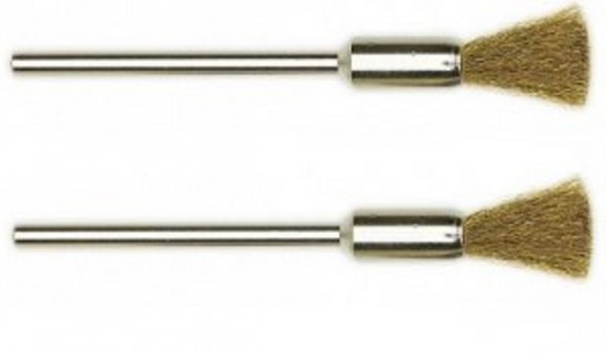

Spazzolini
Anche in questo caso potrebbero esserci dei piccoli pezzi, cinture, sottogola ecc. che possono essere attaccati al canale di colata. In definitiva il processo di pulizia è identico a quello dei pezzi in resina.
ATTENZIONE! questa operazione va eseguito a mano, e senza l’ausilio di un trapanino elettrico: correreste il rischio che l’alta velocità di rotazione della spazzola possa rovinare quei piccoli particolari che sono scolpiti sopra il soggetto, oltre che ad annerire il metallo stesso. La pulizia del pezzo, oltre ad eliminare bave di metallo, porterà via anche tutte le nocive sostanze di “fonderia”. Alla fine del processo è bene, anche in questo caso, lavare il figurino con acqua e sapone.

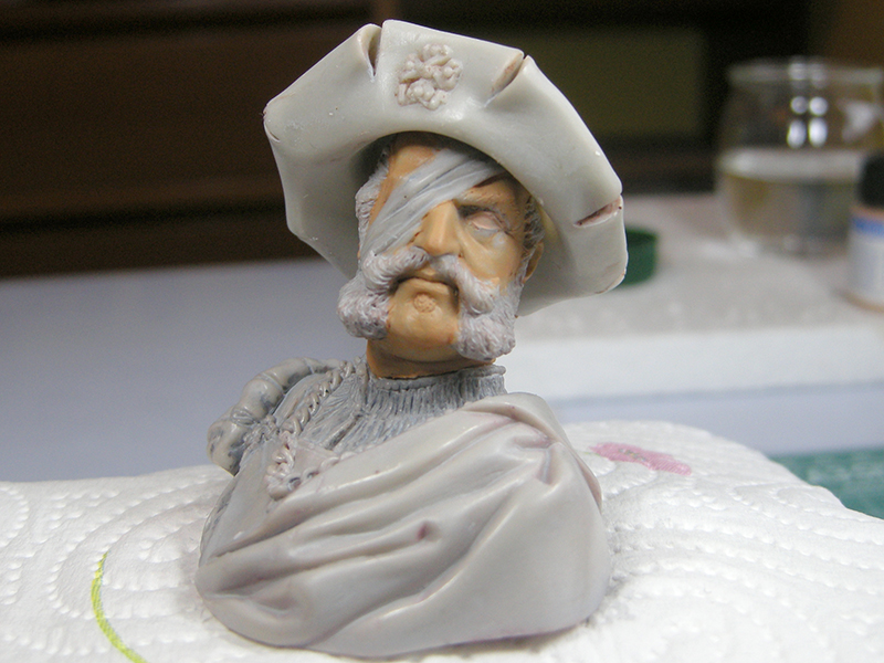

Prove a secco.
Le parti che compongono il soggetto vanno sempre provate a secco perchè raramente troverete riferimenti perni/fori come succede con kit in plastica; più semplicemente, nella maggior parte dei casi sui pezzi sono predisposti degli “inviti” che vi fanno capire dove posizionare i vari componenti. Allo stesso modo sarà rarissimo trovare istruzioni di  montaggio… dovrete fare riferimento alla box art!
In questo caso ho attaccato la testa ed il cappello al busto per darmi un’idea della massa che occupa il soggetto:
Soggetto intero
Questa operazione, che in questo caso ha un’importanza relativa trattandosi di un busto, diventa fondamentale quando si vuole realizzare il soggetto o più soggetti inserendoli in un diorama. La prova fornisce un quadro esatto della massa e del volume che i figurini occupano, e di come disporli sulla basetta.

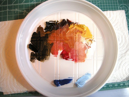

La tavolozza dei colori ad olio che preparo è così composta:
Tavolozza_01
Prima riga, da sinistra: Nero Avorio, Terra d’ombra naturale, Terra di Siena bruciata
Seconda riga da sinistra: Giallo di Napoli scuro, Bianco di Titanio
Terza riga: Rosso cadmio
Poi ci sono due colori: Blu Cobalto ed un Azzurro che serviranno per gli occhi del Lanzichenecco.
Prelevate con una spatolina circa 2 cm di questi colori dai tubetti, metteteli e stemperateli su di un foglio. Ne va bene anche uno di carta da fotocopie con sotto un pezzo di carta da cucina, altrimenti correte il rischio che l’olio passi e vi sporchi il tavolo; non mettete assolutamente l’olio sulla carta da cucina, vi troverete “pelucchi” sul pennello. Lasciate i colori quanto basta perché l’olio venga, in parte, assorbito dalla carta. Questo perché a seconda del pigmento e anche della marca usata, nel tubetto ci sarà più o meno olio. Dato che la pelle è traslucida, ma non è un riflettore, se li usate “puri” il soggetto avrà una pelle lucida come se avesse usato una lozione da abbronzatura!
Un suggerimento: se conoscete un litografo potreste farvi “regalare” la carta che separa le lastre di stampa una dall’altra per non farle rovinare. In genere gli stampatori la gettano… ma per noi è oro colato. Una volta che l’olio è parzialmente assorbito, mettete i colori in un piattino e mescolateli in questo modo:
Dalla Terra d’ombra al Terra di Siena, dalla Terra di Siena al Giallo di Napoli, dal Giallo di Napoli al Bianco di Titanio. Evitate di “sporcare” con il Nero Avorio ed il Bianco di Titanio gli altri colori.
La tavolozza risulterà più o meno così:
Tavolozza_02
Il Rosso cadmio andrà al centro e vi servirà per ottenere delle ombre medie. In questo modo avrete a disposizione tutti i colori per ottenere un incarnato e potrete, inoltre, mescolarli con delle tinte più scure per le ombre o con i più chiari per le luci. Questi colori non vanno diluiti! l’essenza di petrolio o l’acquaragia servono solo per pulire il pennello tra un passaggio ed un altro.

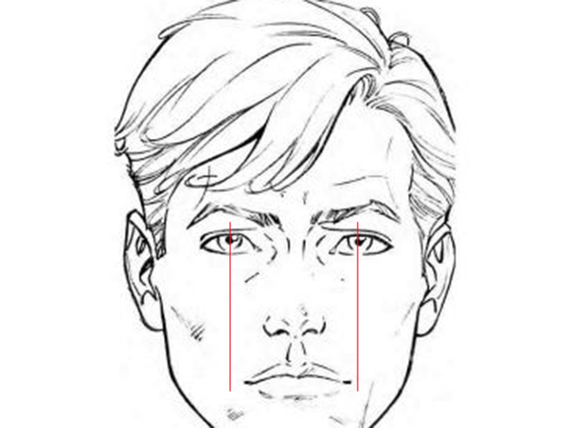

La posizione della pupilla: riprodurre un soggetto che ha la testa girata a sinistra e gli occhi che guardano a destra (vi assicuro che ne ho visti alle varie mostre/concorsi) è, a mio avviso, orribile.

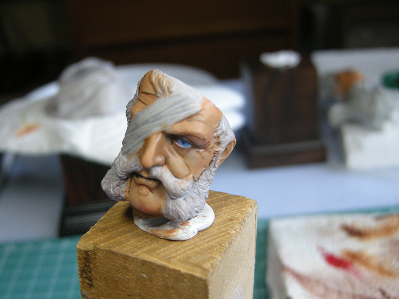

Si inizia con la “sclera”, la parte bianca dell’occhio. Nei soggetti in misura 54 e 75 mm potete lasciare anche il colore base acrilico in quanto l’occhio ha sempre una punta di rosso dovuta ai capillari; come potete vedere in questa foto, agli angoli esterni degli occhi dei 90mm e dei busti bisognerebbe dipingerla (non fatela bianco latte poiché irreale). Personalmente mescolo del bianco con una punta di ocra, giusto per sporcarlo un pò.

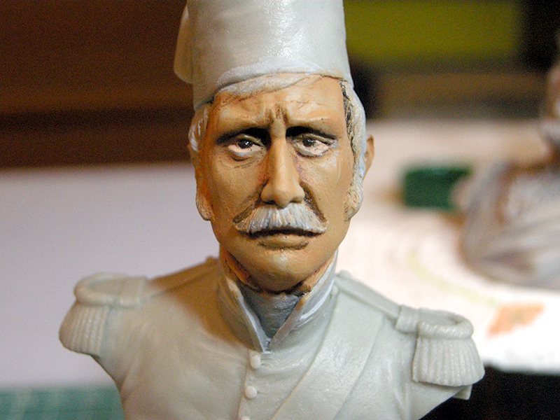

Dalla tavolozza prelevate un colore ombra scuro e dipingete l’interno delle arcate sopraccigliari; poi con un ombra media le palpebre, ed infine con una riga scura simulate le ciglia.
Viso_01
Quando dipingete il colore “va tirato” dall’interno verso l’esterno, in modo che la parte più scura risulti all’attaccatura alta del naso. Ora decidete dove volete che il soggetto indirizzi lo sguardo, se lo volete fare che guarda frontalmente, dovete allineare le pupille. Il miglior sistema è quello di tirare una linea immaginaria che parta dagli angoli della bocca: fate un puntino del colore che avete deciso per gli occhi e poi poco alla volta ingranditelo. Le prime volte potrebbe essere un po’ difficoltoso, ma la pratica vale mille volte la teoria. Al limite fatta una pupilla (ad esempio la sinistra), potreste capovolgere il soggetto e fare l’altra, un po’ macchinoso, ma funziona. Se volete, mettete un punto di luce decentrato per dare vita agli occhi. Notate bene che nei soggetti in grande scala andrebbe SEMPRE fatto.
Pupille
Qui nel Lanzichenecco ho optato per una colorazione di occhi azzurri, essendo questi soldati mercenari dei tedeschi. Il colore ad olio usato è un “blu cobalto” schiarito con poco bianco per l’iride; per la pupilla lo stesso blu, ma con una punta di “Nero Avorio”.
Con del “rosso cadmio” ho simulato l’interno arrossato, verso il naso.
Nel post “Teoria del colore” (che trovate cliccando QUI!, avevo scritto di come, dato un colore base, si possano “vedere” le sue ombre e le sue luci, naturalmente tra l’ombra massima e il colore base ci sono altre ombre (medie), come così tra le luci massime (alte luci) ci sono luci medie.
Occhi Lanzi

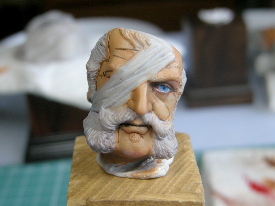

In attesa che asciugasse ho cominciato a definire le zone d’ombra, le luci e le rughe sul volto. Le zone per ombre in generale sono otto il mento, il collo eccetto la zona del pomo di Adamo, destra e sinistra del setto nasale fino alle narici, all’interno delle stesse, contorno delle labbra, interno e retro delle orecchie. Se il vostro soggetto ha un cappello con visiera che copre in linea il volto, sarà da prevedere anche queste zone.
Dalla tavolozza, le rughe con una tonalità ombra scura, le ombre con una tonalità media. Le zone luce, in generale, sono il setto nasale, le narici stesse, gli zigomi, le labbra, la zona in primo piano del pomo d’Adamo. Tutte queste tonalità ombre/luci, le trovate nella tavolozza che avete fatto all’inizio, basta pescare il colore adatto.

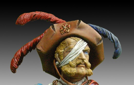

Essendo un lanzichenecco, e provenendo dalle regioni svizzere/germaniche, ho deciso di fare la barba e i capelli biondi.
Barba
Colore Base: Ocra Gialla in acrilico.
Colore Olio:
Base: Ocra + Giallo di Napoli scuro
Ombre: Terra d’ombra naturale più una punta di nero avorio.
Luci: Giallo di Napoli più Bianco Avorio.

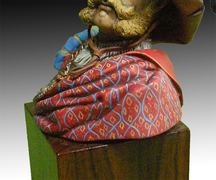

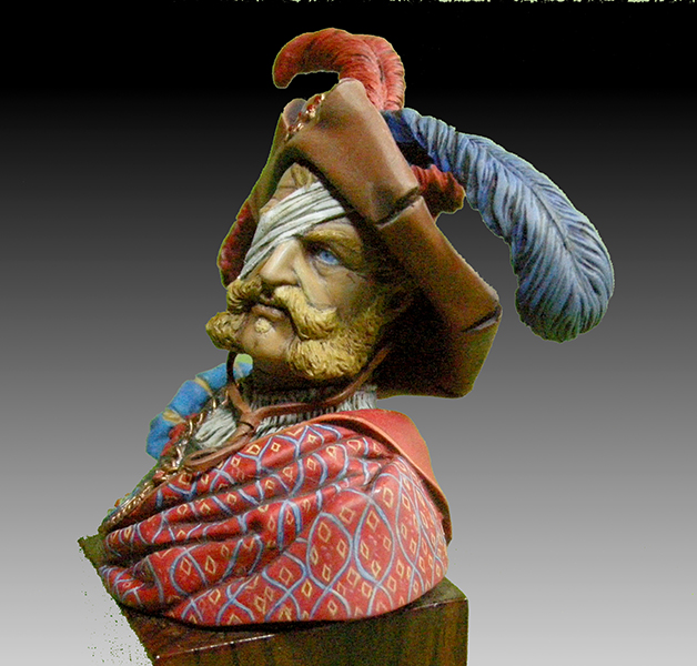

Il mantello.
Mantello
Base Rosso Acrilico
Colore olio:
Base: Lacca di garanza rossa.
Ombre: Bruno Van Dick più una punta di terra ombra naturale e una punta nero avorio.
Luci: Lacca di garanza più arancio (schiarendo il colore via, via con l’arancio).
Damascato: Blu Madonna profilato con blu imperiale e rombi in giallo ocra.

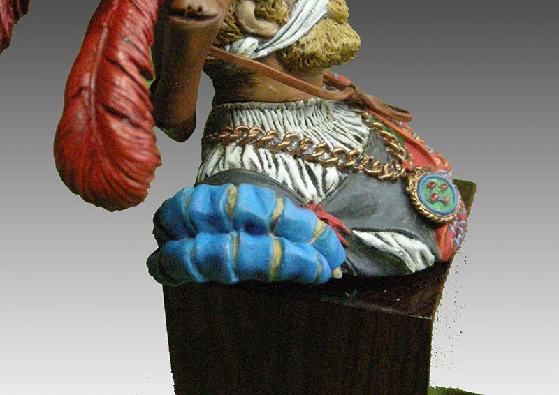

Spalla destra.
Spalla dx
Base acrilico: Blu Madonna
Colori ad olio:
Base: Blu Madonna
Ombre: Blu imperiale
Luci: Azzurro Cielo

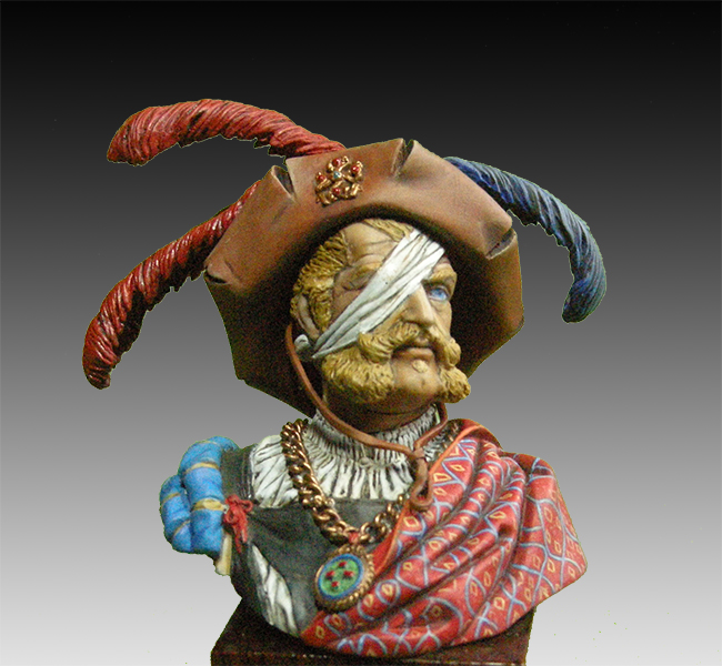

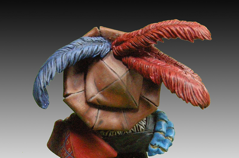

 Cappello e piume.
Cappello
Il cappello è in cuoio un po’ consumato.
Base acrilico Terra di siena bruciata + una punta di nero avorio
Colori ad olio:
Base: Terra di siena bruciata + Terra d’ombra naturale
Ombre: Terra d’ombra scura +  una punta di nero Avorio
Luci medie:  Terra di siena bruciata + una punta di Arancio
Alte luci : Giallo di Napoli e via via schiarito con pochissimo Bianco di Titanio
Piume.
Le rosse:
Base Acrilico: Rosso opaco medio
Colori ad olio:
Base: Rosso carminio medio
Ombre: Rosso carminio medio + una punta di Terra d’ombra scura
Luci medie: Lacca di garanza + una punta di arancio
Alte Luci: Arancio
La blu:
Base Acrilico: blu oltremare
colori ad olio:
Base: Blu imperale + una punta di grigio Payne
Ombre: Grigio Payne + una punta di nero Avorio
Luci: Blu Madonna

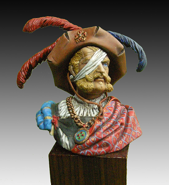

Finale_02
Finale_01
Non perdete i prossimi tutorial!
Un saluto a tutti. Luca “Warthog” Anelli.
