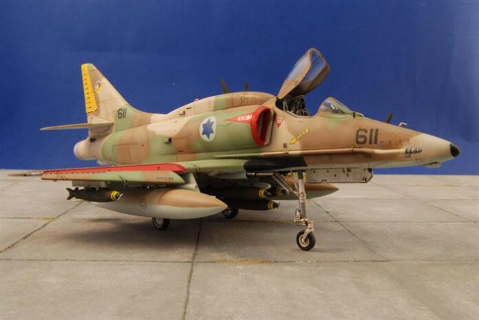

In conclusione, posso dire che questo Skyhawk è un modello che regala molte soddisfazioni. Grazie alla bontà dello stampo il montaggio scorre facile e con molto divertimento. Se poi si aggiunge che la livrea IAF si sposa alla perfezione con questo bellissimo velivolo… bè, non si può perdere l’occasione di aggiungere un così bel pezzo alla nostra collezione. Buon modellismo a tutti! Valerio – Starfighter84 – D’amadio.
Foto del montaggio (clicca sull’anteprima per ingrandire):
A-4 "Ayit" A-4 "Ayit" DSCN0430 DSCN0440 DSCN0449 DSCN0457 DSCN0474 DSCN0954 DSCN0953 DSCN0958 DSCN0962 DSC_5248

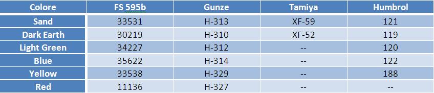

Tabella riferimento colori:
tabella colori
