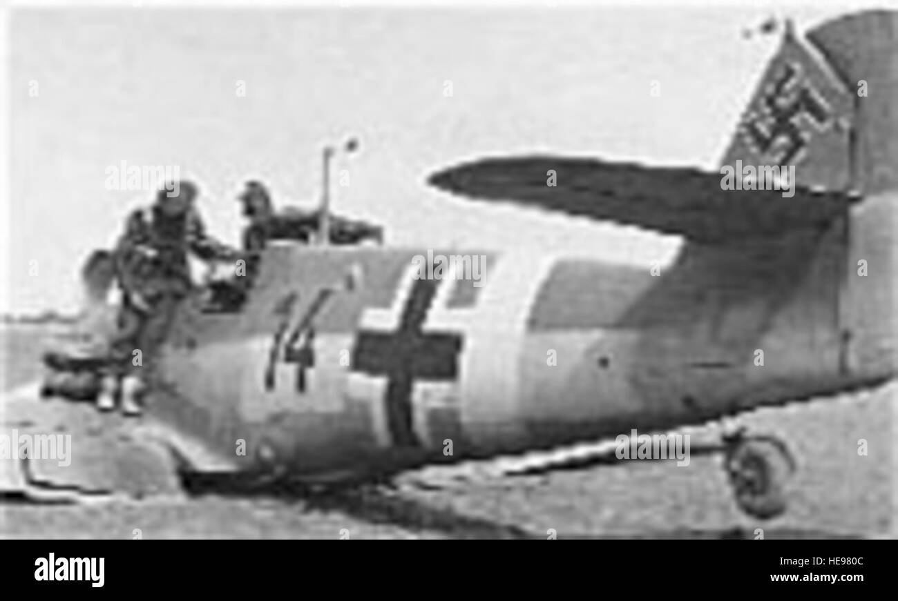

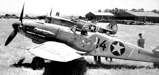

quando si parla di catturati bisogna sempre procedere in maniera accurata. come prima cosa devi trovare una foto del tuo esemplare, essendo un catturato esiste sempre una foto!
Immagine postata a solo scopo di discussione fonte pinimg.com
Ora poi iniziarla a studiare, tenendo presente l'andamento delle macchie che fanno da obliterazioni sulle ali e alla grandissima banda gialla sul fianco.
Il tuo soggetto prima della cattura si presentava così
Era in Tunisia quando atterrò per errore in un campo angloamericano.
venne subito ricolorato
La tua è una ricolorazione successiva.
Ho trovato queste istruzioni che spiegano tutto al meglio. la foto però sembra precedente al disegno, scegli te quale seguire :-D
immagini postate a solo scopo di discussione fonte britmodeller.com, pinimg.com, photobucket.com,gstatic.com

Jacopo ottime foto avevo trovato solo quelle del 14 nero ,per cui da quello che ho capito è diventato poi un 8 bianco.
Non capisco comunque perchè a questo punto non l'abbiano ripittato comunque anche la versione 14 nero è addirittura ancora più intrigante, il nome sotto il il canopy è facilmente riproducibile a mano, 1l 14 lo trovo in giro per cui penso proprio che lo farò così.
se hai riferimenti più precisi per il foglio decal mandami pure tutto in mp.

spartacus2000 ha scritto: 25 maggio 2020, 22:36 Non capisco comunque perchè a questo punto non l'abbiano ripittato comunque anche la versione 14 nero è addirittura ancora più intrigante
Perchè il 14 nero era il numero del tedesco. È normale che l'abbiano cambiato :-oook :-oook
spartacus2000 ha scritto: 25 maggio 2020, 22:36 se hai riferimenti più precisi per il foglio decal mandami pure tutto in mp.
Io ho fatto il mio per la ricerca storica, mo tocca un po pure a te :-sbraco :-sbraco :-sbraco :-sbraco :-prrrr :-prrrr :-prrrr

Jacopo ti ringrazio vivamente per il supporto :-prrrr ,dalle foto che ho il soggetto in questione è stato rimesso in condizioni di volo dopo la cattura,infatti è rappesentato in officina da campo ancora con le insegne crucche,ma se noti in quelle che mi hai postato,vicino al 14 nero,c'è una parte di "X" che fa parte cel codice dello squadrone (si vede sul P40 sullo sfondo) e l si ritrova poi completo nelle decal in mio possesso ,sembra che sia stato prima verniciato seguendo i codici di squadriglia,poi parzialmente cancellato facendo risaltare il vecchio 14 ma non cancellando del tutto la X e poi riverniciato con l'8 bianco,la mia domanda era appunto :"se ti sei sbattuto a fare tutto sto bordello di togli e metti,perchè non hai verniciato l'aereo completamente con livrea alleata?"
A meno che l'8 bianco fosse anteriore alle foto e poi parziamente cancellato. Comunque a parte ste menate per cui non ho risposte(per adesso)e forse anche ppoco importanti,ho deciso lo farà con il 14 nero .

Ho studiato bene le foto e sono arrivato alla conclusione che l'8 bianco e il 14 coesistevano nello stesso periodo ecco quel'è il filo del mio ragionamento:
L'aereo viene catturato e risistemato in officina da campo in questo sito ci sono alcune foto che chiariscono il mio ragionamento http://silverhawkauthor.com/axis-warpla ... 1_566.html
Dicevamo l'aereo viene catturato e portato a riparare, potete vedere l'elica tutta storta e motore scofanato,la stella americana è presente solo sull'ala destra mentre la sinistra presente ancora le insegne tedesche,il disegno sulla fusoliera è appena abbozzato(o forse non è neanche quellodefinitivo),il 14 pare scomparso(forse censurato)ed è presente solo il 7 bianco.
2foto sotto si nota la banda gialla,rispunta il 14 ma scompare sia il 7 ed anche il disegno,della X e dell'8 banco neanche l'ombra sulla parte sinistra.
Nella 4a foto postata da Jacopo vediamo l'aereo operativo negli USA che ha il nome Irmgard e il 14 originale seguito dalla banda gialla;nella prima e 6a invece l'aereo e prossimo alla distruzione infatti si nota l'assenza del canopy ed alcuni sportelli di ispezione aperti,penso che siano scatti effettuati nello stesso momento parte dx ed sx per cui penso che per un periodo l'8 e la x fossero presenti da tutte e due i lati per poi cancellare una parte di codice solo sulla parte sx.
Ora penso che comunque lo farò metà con il codice completo sulla dx e modificato sulla sx che lo rende a mio avviso più interessante,per quanto riguarda il prosseguimento del modello sono arrivato alla fine del montaggio e mi sto preparando per la vernicatura,le foto a breve.
