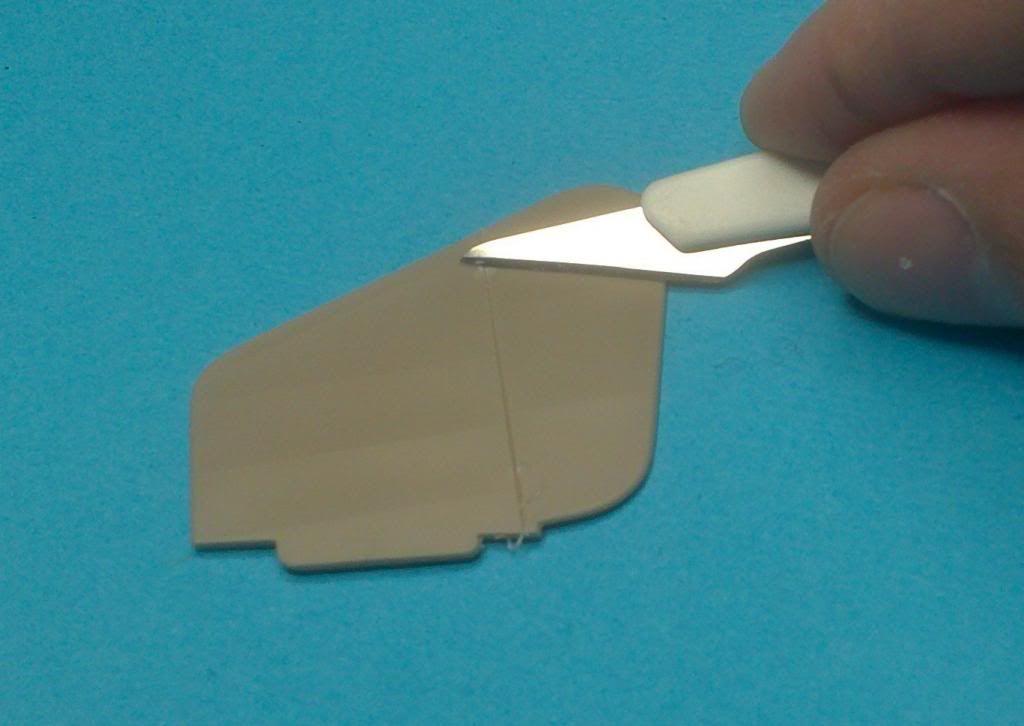

Per fare abbassati gli alettoni dei piani di coda ho agito in tal guisa...rifilato con bisturi le parti in rilievo, e con l'incisore ho scavato nella parte sotto. Quando la plastica è diventata abbastanza sottile ho piegato e dato posizione definitiva. Per bloccarla in posizione ho usato del nastro, e nella "fessura" che ho inciso ho steso un po' di tappo verde.

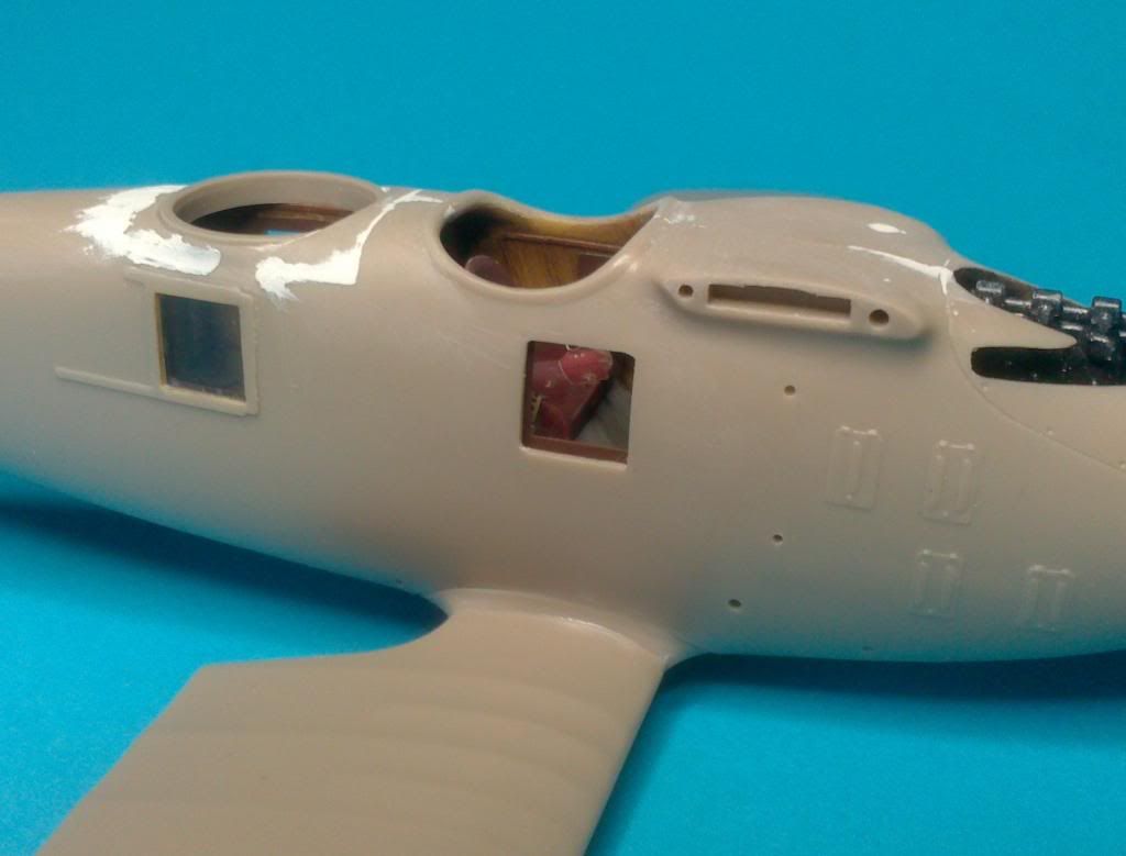

Nel fine settimana avevo incollate le due semi fusoliere e oggi dopo le necessarie stuccature ho messo su anche l'ala inferiore, i piani di coda e il timone.
Sul lato destro voglio lasciare una finestrella aperta, su diverse foto ho notato che le aprivano! Quindi mi sono limato via dallo stampo il telaietto che incornicia la parte trasparente, lo ricostruirò in plasticard e incollato sul pezzo di acetato che sostituirà il vetrino del kit decisamente spesso :-D

Con le finestre aperte occhio agli spifferi, non siamo piĂą giovincelli... :-sbraco

P.p.s.......eppoi una molletta a punta come la tua non l'ho mica mai vista..... :-prrrr

ROGER ha scritto:Aggiorniamoci un pochetto...
Per fare abbassati gli alettoni dei piani di coda ho agito in tal guisa...rifilato con bisturi le parti in rilievo, e con l'incisore ho scavato nella parte sotto. Quando la plastica è diventata abbastanza sottile ho piegato e dato posizione definitiva. ...
Nel mio Airfix ho usato praticamente la stessa modalitĂ  di piegamento :-D .
ROGER ha scritto:... mi sono limato via dallo stampo il telaietto che incornicia la parte trasparente, lo ricostruirò in plasticard e incollato sul pezzo di acetato che sostituirà il vetrino del kit decisamente spesso :-D ....
Manco c'erano i telaietti :.-( . Li ho dovuti rifare tutti e quattro.

Enrywar67 ha scritto:...eppoi una molletta a punta come la tua non l'ho mica mai vista..... :-prrrr
Eppure io sono assolutamente certo che l'hai in casa anche tu, Enrico, semprechè tu abbia mollette da bucato, s'intende... :-oook :-oook :-sbraco
