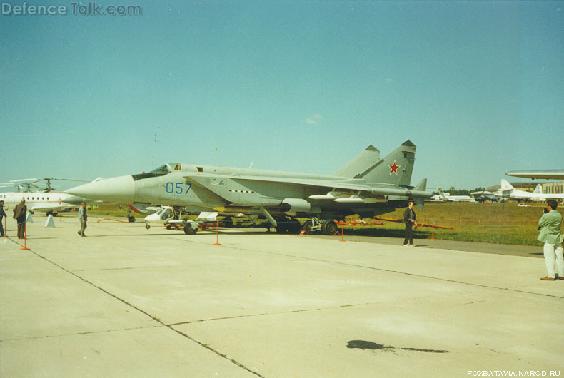

Ecco qui la foto che ha minato ogni certezza (in questo sito ho trovato pure altre foto già viste, per comodità linco quasi tutto da qui)
Come si nota la "coda di castoro" del 31M è mobile e ha un meccanismo differente rispetto a quella dell'B/BS/BM, oltre a quello (rifarla è facile) si nota pure qualcosa.... l'Assenza totale della fine della "Gobba" del 31M... All'inizio pensavo ad un effetto della luce ma non era solo quello.
Questo è il 31M n° 52, unico ad esser fotografato in Volo, la foto mostra una gobba più larga nella sezione iniziale (unico ad averla), derive ingrossate perchè implementate con nuovi ECM e la Gobba che continua dopo le derive seguendo lo stesso andamento fatto da HB
Questo è il 31M n° 53, l'unica differenza rispetto al 52 sta nella gobba che ha la forma definitiva, e anche qui si nota che prosegue dopo le derive
Questo è il 31M n° 56/57 una delle cellule finali, si nota che la gobba prosegue dalle derive, ingrossate per gli ECM (dettaglio non fatto da HB), la parte finale è nascosta dal timone
Questo è il 31M n°57 cellula A ( il 57 avrà sia le derive ingrossate che normali, per comodità le nomino A quella con le derive ingrossate e B quella senza) Anche qui si nota che la gobba arriva fino alle derive.
Il che porta al mio dubbio, la foto iniziale riporta un meccanismo differente della sezione di raccordo tra i motori e non si vede nessun tipo di rigonfiamento, all'inizio pensavo ad un gioco di luci ma guardando bene la foto si nota che la sezione tra i motori è rivolta verso il basso (non nutra come di solito) e che sopra di essa c'è una piccola gobbetta.
Ecco che si spiega ora anche questa foto del 57 Cellula A. come si vede la gobba si assottiglia arrivando alla fine.
Particolare che avevo già visto nella cellula del N°51 e che sembrasse esser peculiare solo di quella. Si nota infatti che non è allargata e non ha lo stesso andamento delle altre
A sostegno della mia iniziale ipotesi ( antenna ECM in rilievo come proposto da HB ) c'è sempre stata questa foto. l'Unica fatta dall'alto del 31M
Ma il dubbio resta, almeno finchè non ho trovato queste foto che hanno definitivamente confermato l'errore di HB
In questa immagine viene mostrato il 31M N° 57 Cellula B portato a Maks-95
Immagini postate a solo scopo di discussione fonte militaryrussia.ru, defencetalk.com, testpilot.ru, army-news.ru, авиару.рф
Ora il da farsi è "semplice" devo rastremare la Gobba, modificare la zona tra i 2 motori, aggiungere il sistema di Chaff sul dorso (dimenticato da HB) e visibile nella foto del 57 dall'alto (coperto dalla placca rossa), "fortunatamente" ho trovato delle foto del 57 senza la deriva ingrossata, sennò dovevo modificare pure quella.
