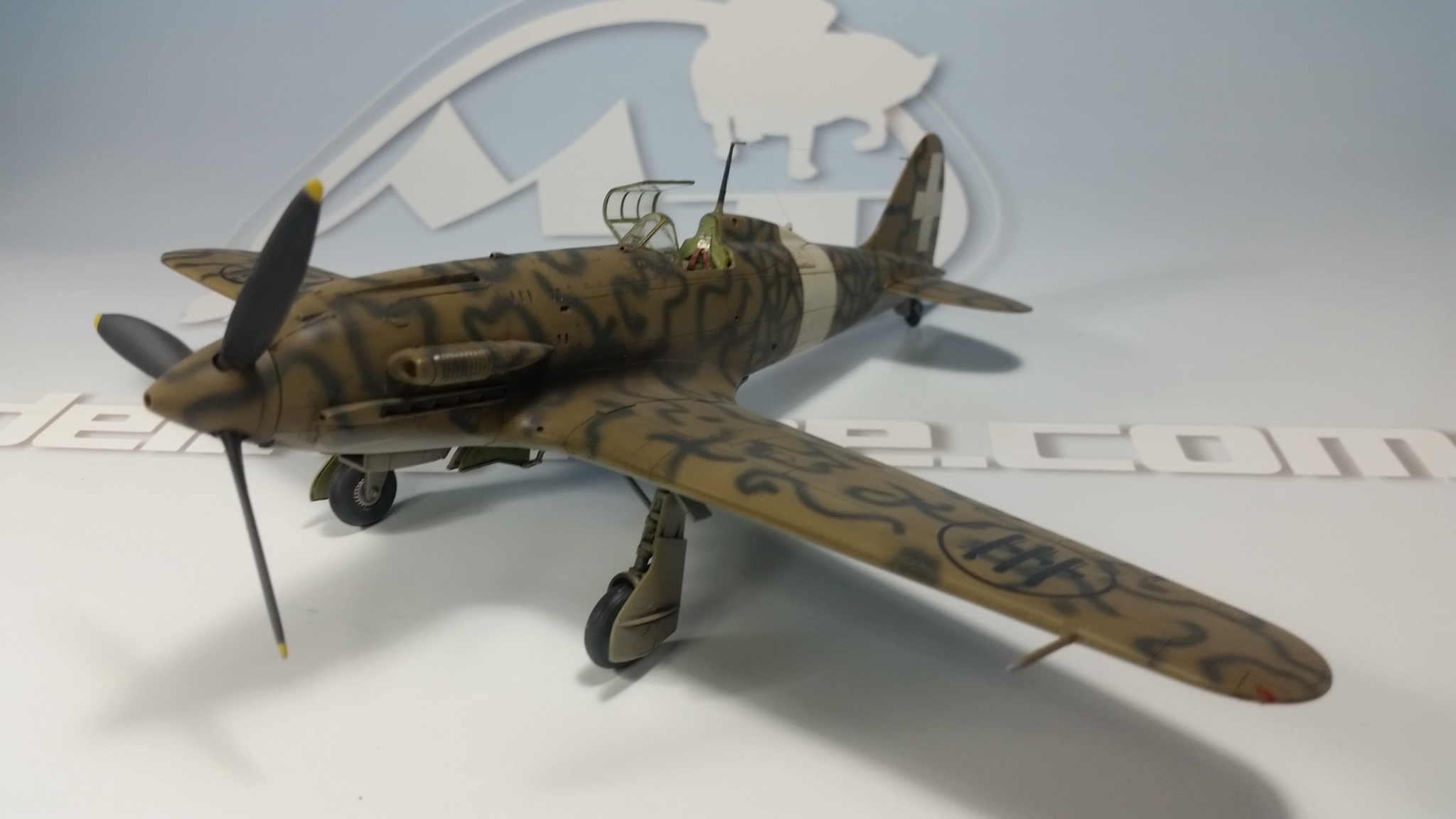

La Rondine del Sol Levante – Kawasaki Ki.61 Hien dal kit Hasegawa in scala 1/48.
0
Ancora una volta, con grande piacere ed entusiasmo, vi mostro il mio ultimo modello dell’aviazione del “Sol Levante” atterrato da pochissimo sul forum di Modeling Time! Si tratta del Ki.61 “Hien” dal kit Hasegawa in scala 1/48.
Lo Hien è uno di quei velivoli che mi hanno sempre affascinato, sia per le caratteristiche tecniche, sia per le sue forme molto intriganti e molto simili al nostro caro Macchi 202 (non a caso gli americani gli affibbiarono il nomignolo “Tony”, traduzione di Antonio, per la somiglianza con il caccia italico). La scatola che ho usato è arcinota anche perché, oramai, gira nei negozi e sui nostri scaffali già da qualche tempo. Da pochi mesi questo vetusto stampo è stato rimpiazzato dal nuovo Tamiya (cui trovate un ampio articolo QUI!) che è lo stato dell’arte nel settore del modellismo statico; senza dubbio il nuovo prodotto è anni luce avanti, ma avendo acquistato il mio Hasegawa a prezzo competitivo mi sembrava un peccato non utilizzarlo e lasciarlo in un angolo a prendere polvere.
Ovviamente molteplici sono stati gli interventi che ho eseguito sul modello, ma questo lo vedremo insieme nelle prossime righe!
Soggetto ed after market:
Il soggetto che ho voluto rappresentare, senza dubbio, è più unico che raro e pochissime sono le immagini che lo ritraggono. Questo Ki.61 apparteneva al 68° Sentai, 2° Chutai, operante sicuramente in Nuova Guinea durante il 1943. Il velivolo era caratterizzato da una grande freccia blu dipinta in coda che lo rendeva molto riconoscibile.

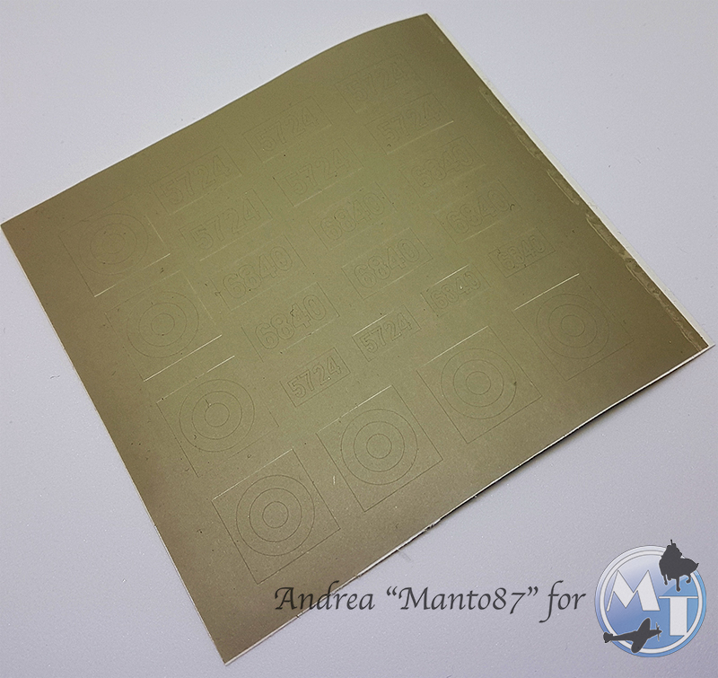

L’unico accessorio che mi sono concesso sono state le mascherine pre-tagliate della Montex (codice 48119), alle altre carenze ho rimediato con della sana e divertente autocostruzione.

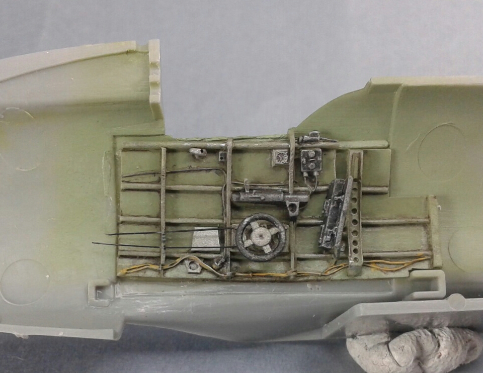

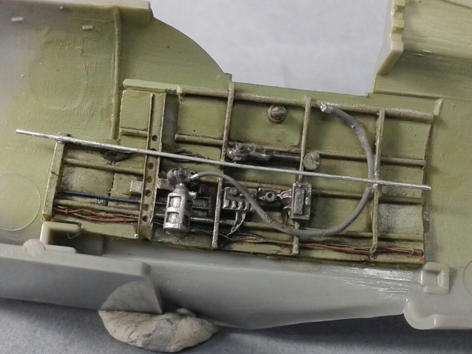

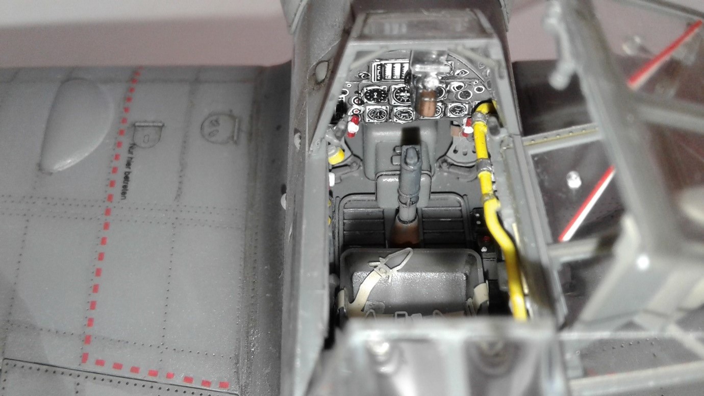

Come di consueto ho iniziato dal cockpit basandomi sulle poche foto, in bianco e nero, che avevo sotto mano:
Il canopy da scatola è stampato in un sol pezzo, soluzione che non mi ha convinto sin dall’inizio. Per questo ho deciso di tagliarlo utilizzando un praticissimo seghetto Trumpeter che, con pazienza e attenzione, riesce a sezionare lo stirene in maniera molto precisa. I pezzi sono stati assottigliati e sistemati con carte abrasive di grana via via più sottile, e poi bagnati nella Future per ripristinarne la trasparenza.
Terminata la fase di arricchimento del cockpit, è giunto il momento di verniciarlo. Il colore che più si avvicinava al marrone Kawasaki è il Gunze H-79 (steso su una base nera per eseguire la tecnica del “black basing” e enfatizzare i sottosquadri). Dopo aver steso le prime mani di colore di base ho schiarito con del bianco l’H-79 e l’ho applicato lungo le centine ed i rinforzi vari per dare maggiore volume a tutta l’abitacolo. Ovviamente non bisogna tralasciare le cinture di sicurezza, che sono state ricostruite con nastro Tamiya e le fibbie con carta d’alluminio.
Successivamente ho steso il solito lucido Gunze H30 per preparare il tutto ai lavaggi (ho scelto il Bruno Van Dyck ad olio allo scopo). Per finire, ho opacizzato tutta zona grazie al Flat Clear Gunze H-20.

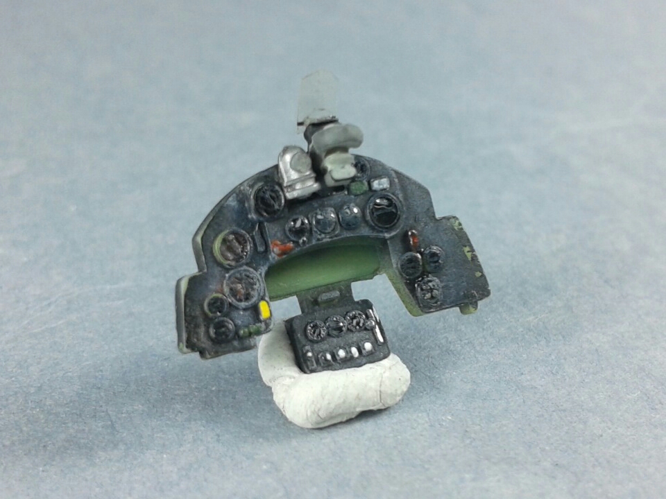

Il pannello strumenti, in nero opaco, ha ricevuto le opportune cure! Dopo aver steso il Nato Black Tamiya ho effettuato un dry-brush con varie tonalità di grigio Vallejo per evidenziare spigoli e strumenti (con altre tonalità ho verniciato i vari pulsanti). I vari strumenti sono stati pitturati a pennello mediante colori Lifecolor e, ancora una volta, Vallejo; una goccia di Future all’interno di ogni veglia ha simulato i vetrini.

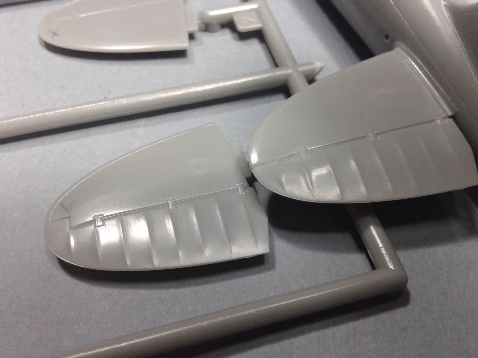

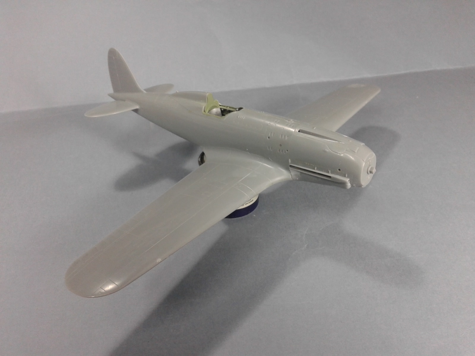

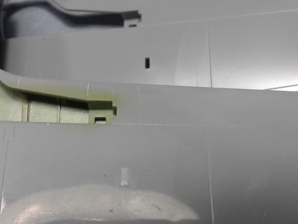

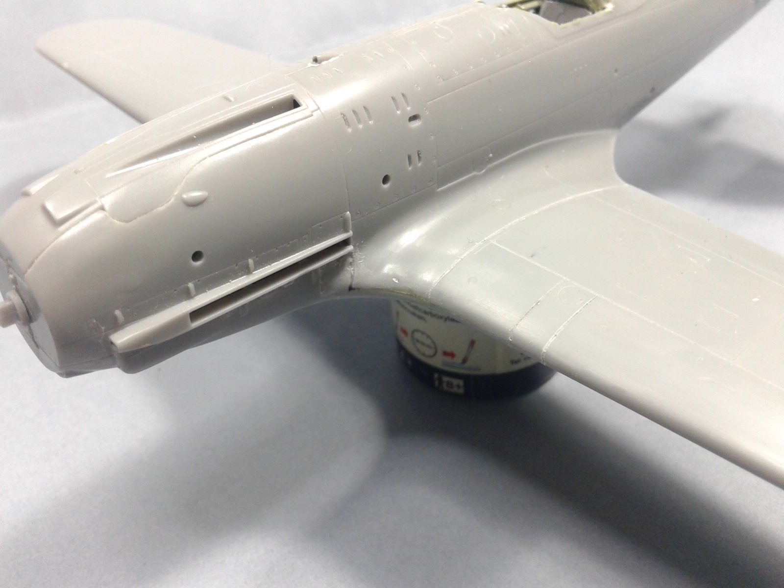

Adesso è arrivato il momento del montaggio vero e proprio! Le due semi fusoliere si uniscono egregiamente e le fessure sono ridotte al minimo. Per stuccarle ho scelto la colla ciano acrilica che, una volta carteggiata e lucidata, assume la stessa consistenza della plastica. Solo il parabrezza richiede un po’ d’accortezza ma bastano alcune prove a secco e qualche limata per pareggiare il dislivello.

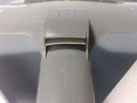

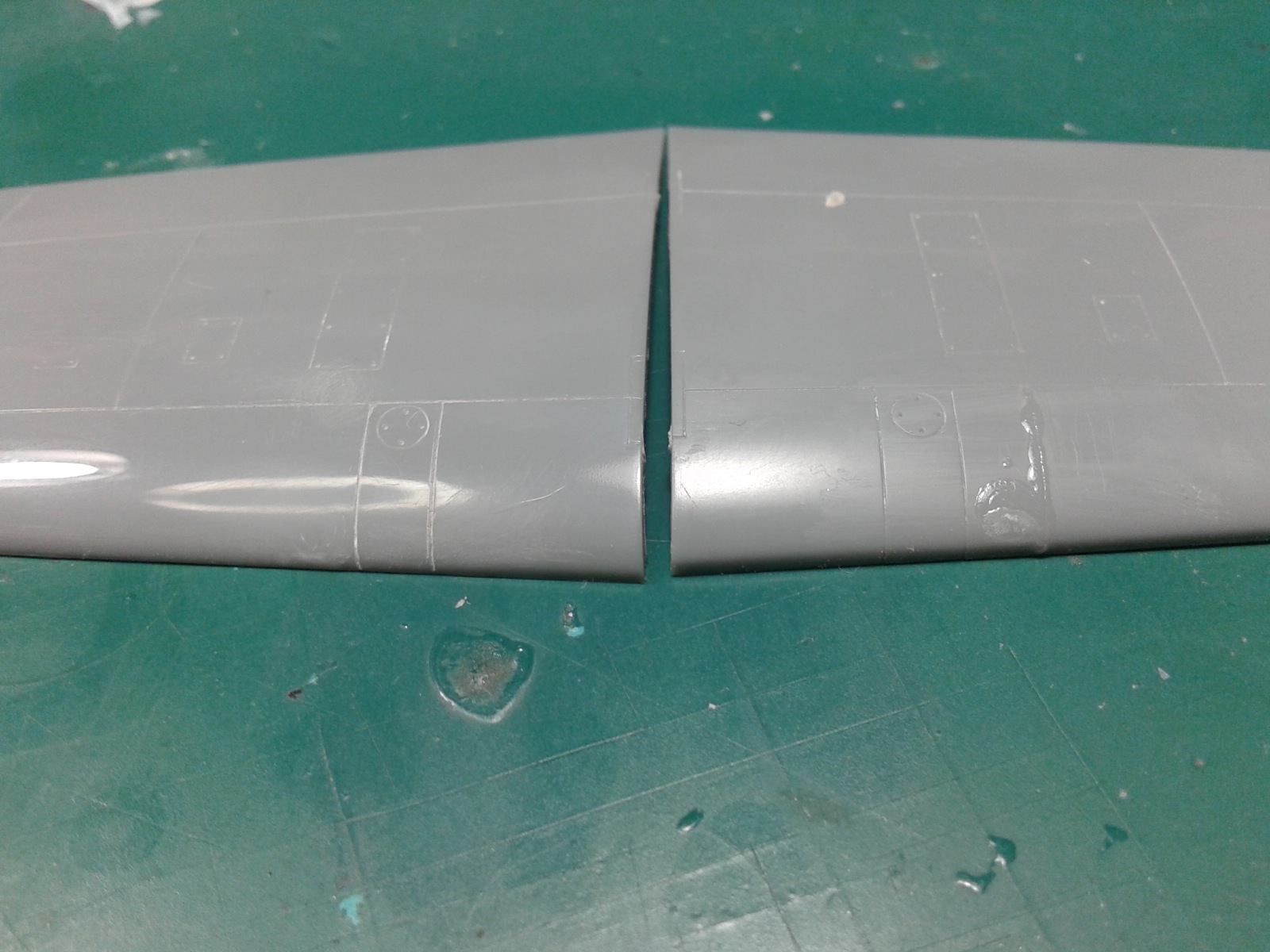

Anche le ali combaciano abbastanza bene, cosa che non si può affermare quando esse vengono unite alla fusoliera. Lo spessore del bordo di attacco di quest’ultima è eccessivo e crea uno scalino abbastanza vistoso rispetto al bordo d’attacco dell’ala. Per eliminare i dislivelli è necessario asportare gradualmente la plastica in eccesso eseguendo, contemporaneamente, moltissime prove a secco.
Una volta sistemati gli errori di allineamento basterà incollare i pezzi con una spennellata di tappo verde; se avete fatto un buon lavoro basterà solo carteggiare superficialmente per eliminare gli aloni di collante, a tutto vantaggio delle fini pannellature rappresentate in quei punti.
Ho eliminato i rimandi dei trim prestampati e li ho sostituiti con degli altri in filo di rame e rod di Plasticard sagomato.

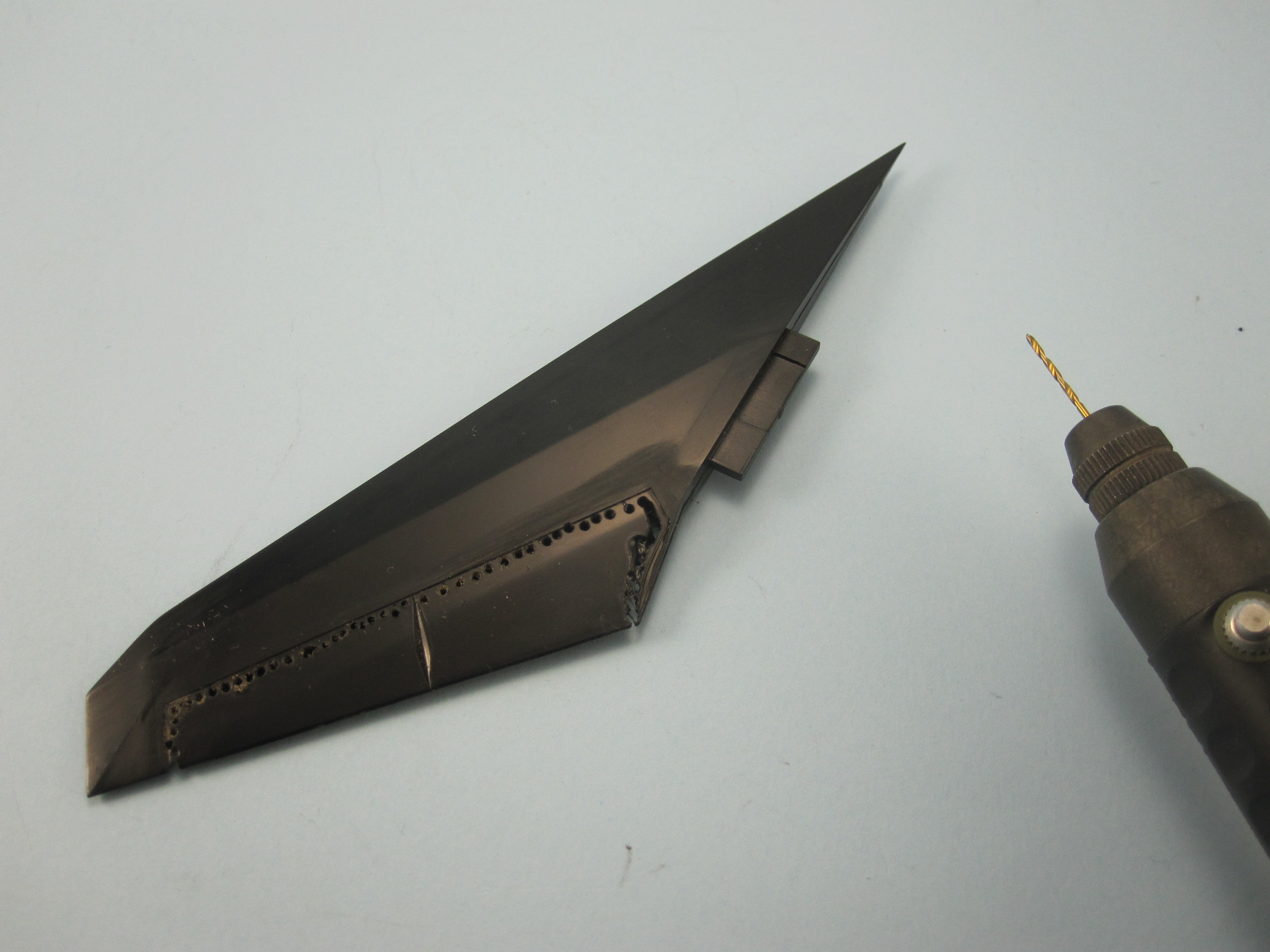

Ho asportato, tramite un taglierino affilatissimo, le due mitragliatrici Ho-103 da 12.7 proposte da scatola, sia sul muso sia sulle ali. Le stesse sono state rimpiazzate da rod di ottone di opportuno diametro e, soprattutto, di spessore più realistico.
Mi raccomando, ponete attenzione anche al faro di atterraggio sull’ala sinistra perché esso rimane fuori sagoma e deve essere limato e stuccato con colla ciano-acrilica. Infine, ho aggiunto sulle gambe dei carrelli i cavi dei freni.

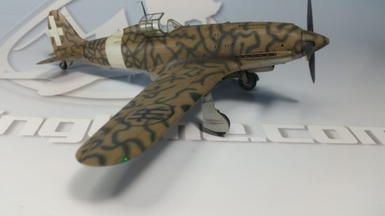

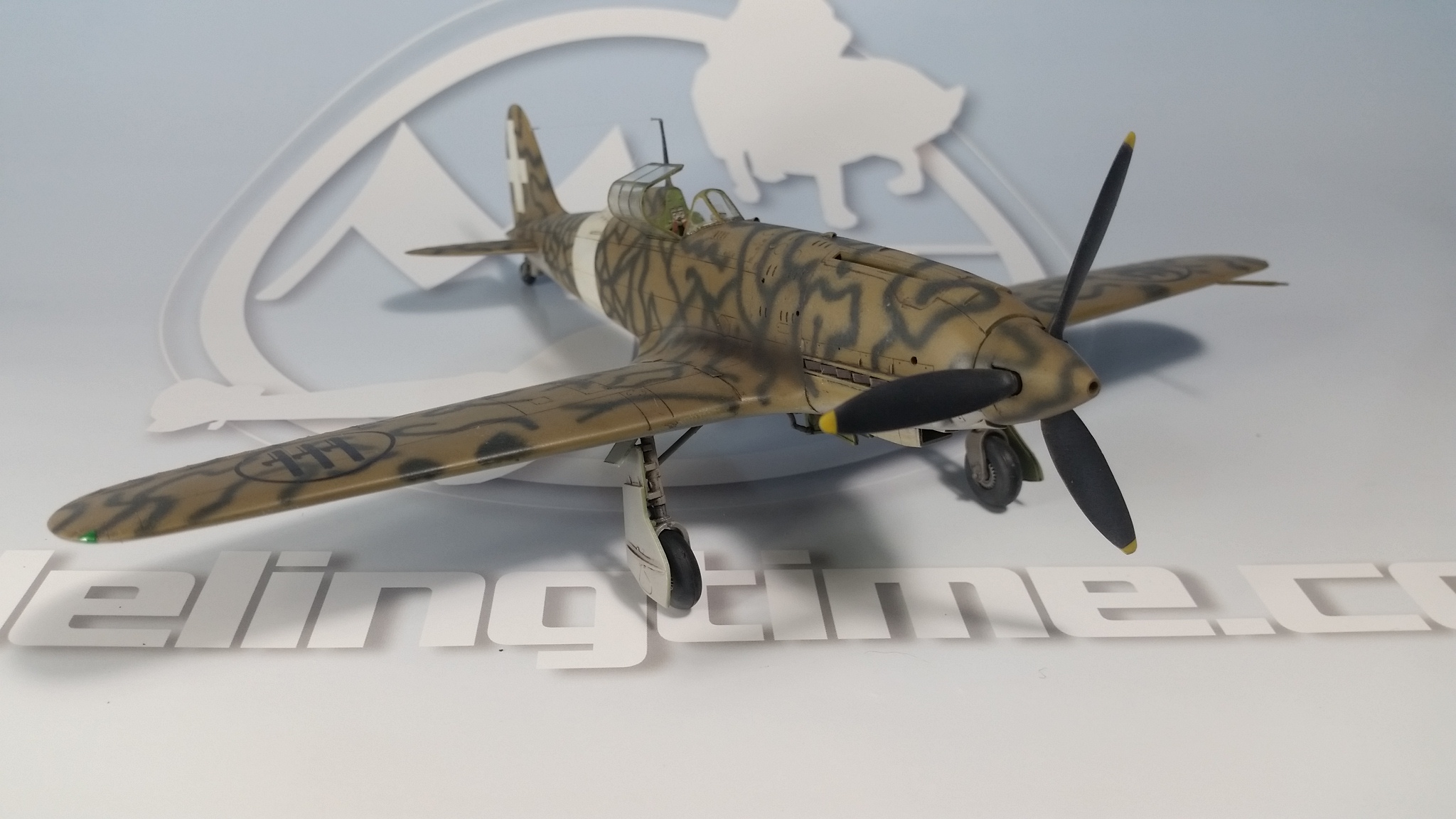

La prima fase ha riguardato l’XF-19 Tamiya, diluito con la Nitro e steso su tutto il modello per verificare la presenza di imperfezioni nel montaggio.
Le superfici del velivolo reale sono in alluminio che ho realizzato tramite l’uso della tinta Alcald II “White Aluminium”. Questo colore non necessita di un fondo nero lucido per poter aggrappare correttamente, ma è molto importante che la vernice su cui si posa sia liscia, compatta e quanto più pulita possibile.
Dopo aver fatto asciugare il modello per un paio di giorni ho verniciato le Hinomaru sfruttando le maschere del citato set Montex: dapprima ho steso una base bianca su cui ho applicato un pre-shading con Tamiya Red-Brown. Il rosso dell’insegna è il Tamiya XF-7. Le superfici di governo mobili quali alettoni ed elevoni sono in Tamiya XF-76 per simulare il primer con cui erano verniciate e protette le superfici telate sui velivoli giapponesi.

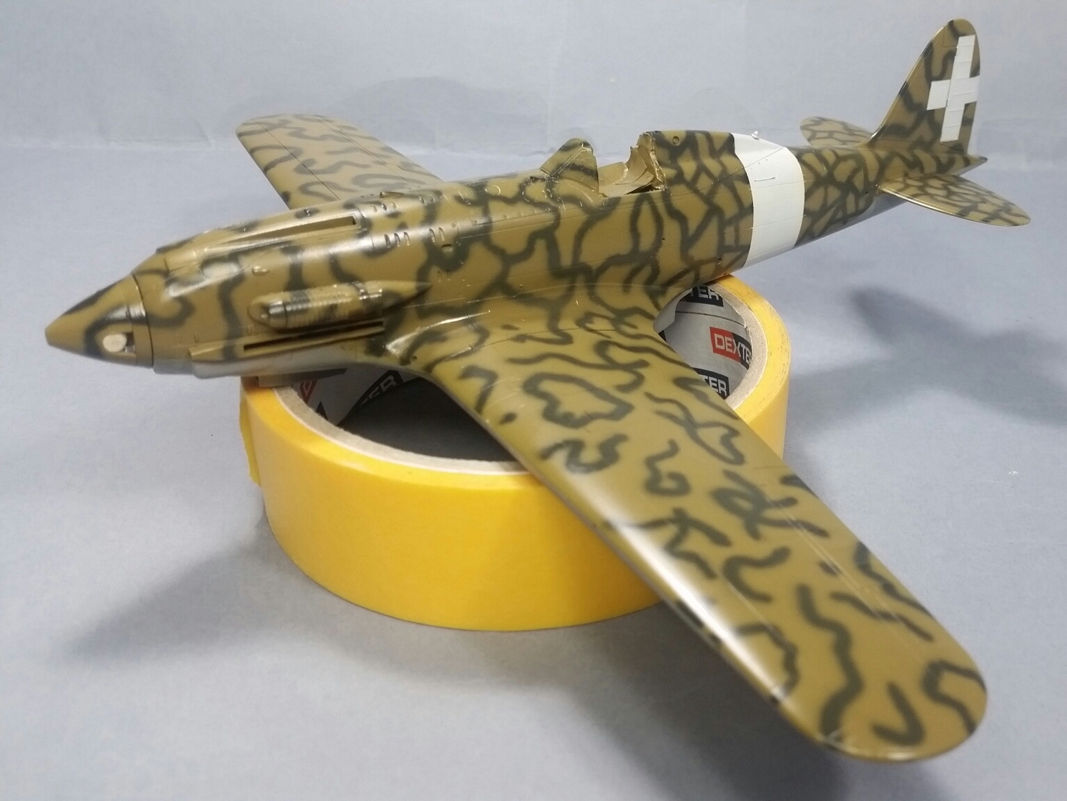

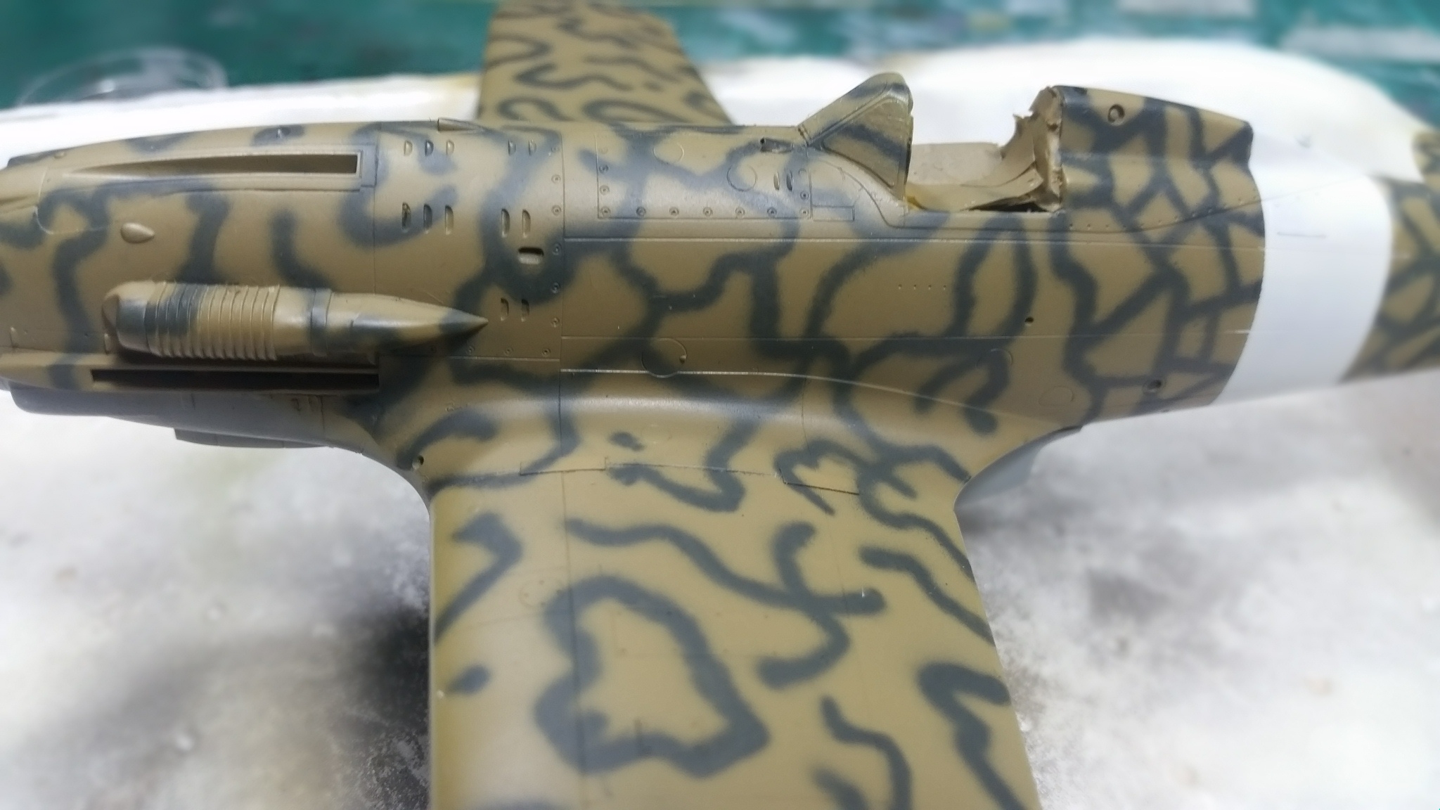

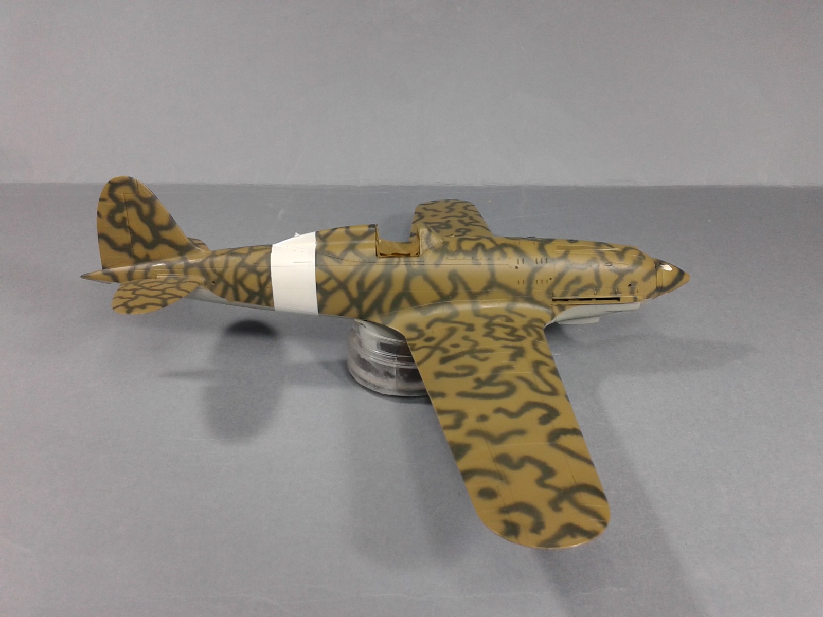

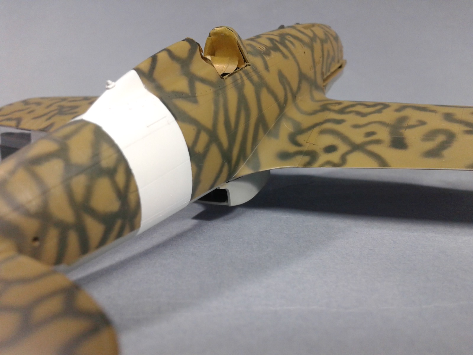

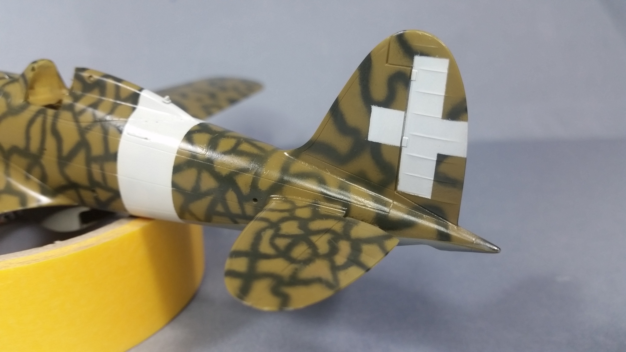

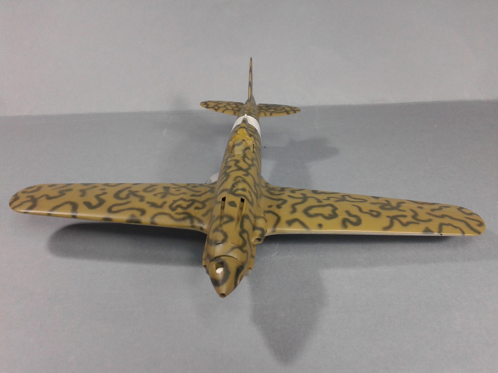

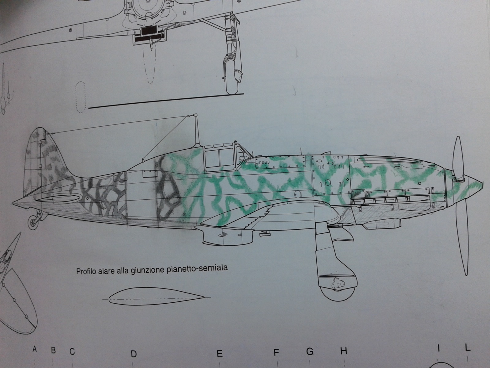

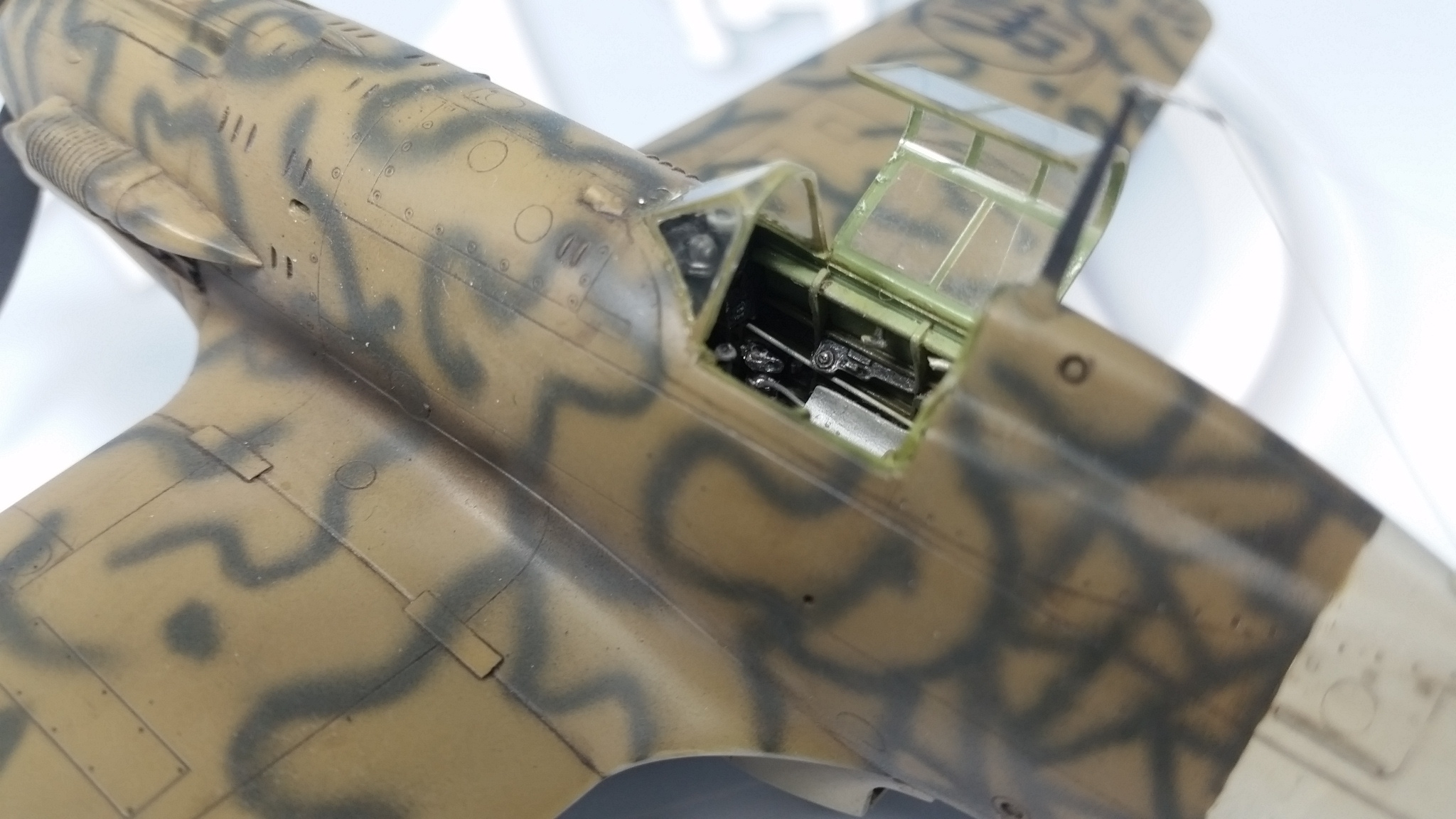

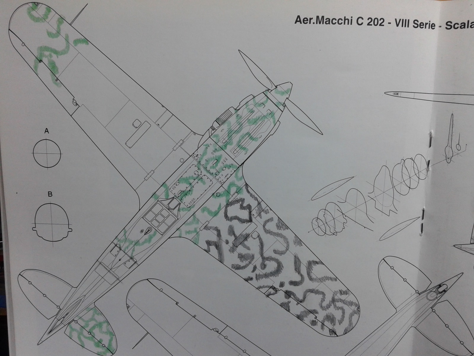

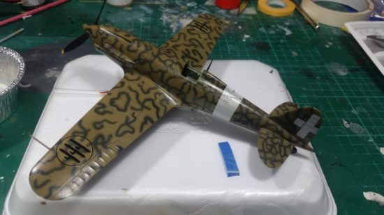

I grattacapi arrivano nel momento in cui si realizza la sovra mimetica verde a “vermicelli”, tutti a mano libera. Allo scopo ho utilizzato il Tamiya XF-70 ben diluito con nitro (oltre l’80%). Molte sono state le prove che ho fatto su una cavia per trovare il giusto rapporto tra pressione diluizione, e per evitare sgradevoli effetti di over spray.
Ricorrendo alle solite mascherine pre-tagliate ho verniciato i fregi del reparto sulla deriva. Vi raccomandando di stendere prima una mano di bianco acrilico (preferibilmente diluito con nitro) sia per riprodurre la bordatura, sia per limitare al massimo gli strati di blu ed evitare fastidiosi spessori delle vernici. Posizionarle per bene è stata davvero una bella sfida viste le dimensioni, ma il risultato finale ripaga ogni singolo sforzo.  Il colore che ho utilizzato per le frecce e la banda in fusoliera è un mix Tamiya che ho studiato e che mi ha subito convinto:
  • 4 parti di X-14 + 2 parti di XF-8 + 1 parti XF-2.
Quasi come da manuale ho verniciato le zone in giallo (Tamiya XF-3) ed il pannello antiriflesso in Nato Black Tamiya con un leggero post-shading.
Divertente è stato invecchiare il modello nelle zone più sottoposte a calpestio ed usura. Mi sono soffermato particolarmente sul raccordo ali fusoliera dove ho riprodotto qualche piccola scrostatura con una penna gel color argento picchiettata sulle superfici. Ho usato anche delle polveri Vallejo date con un pennellino e tramite una piccola spugnetta.
Terminata la verniciatura ho applicato sul modello due o tre mani di trasparente lucido Gunze allo scopo di prepararlo ai washing (ancora una volta il Bruno Van Dyck ad olio scurito con del nero).
Il weathering dei due serbatoi sub-alari mi ha davvero divertito! Inizialmente li ho verniciati in bianco su cui, poi, ho eseguito un pre-shading con del marrone e del giallo (sempre Tamiya). Poi grazie all’uso di pigmenti, colori Lifecolor e soprattutto colori ad olio, ho potuto terminarli simulando perdite di carburante e usura.

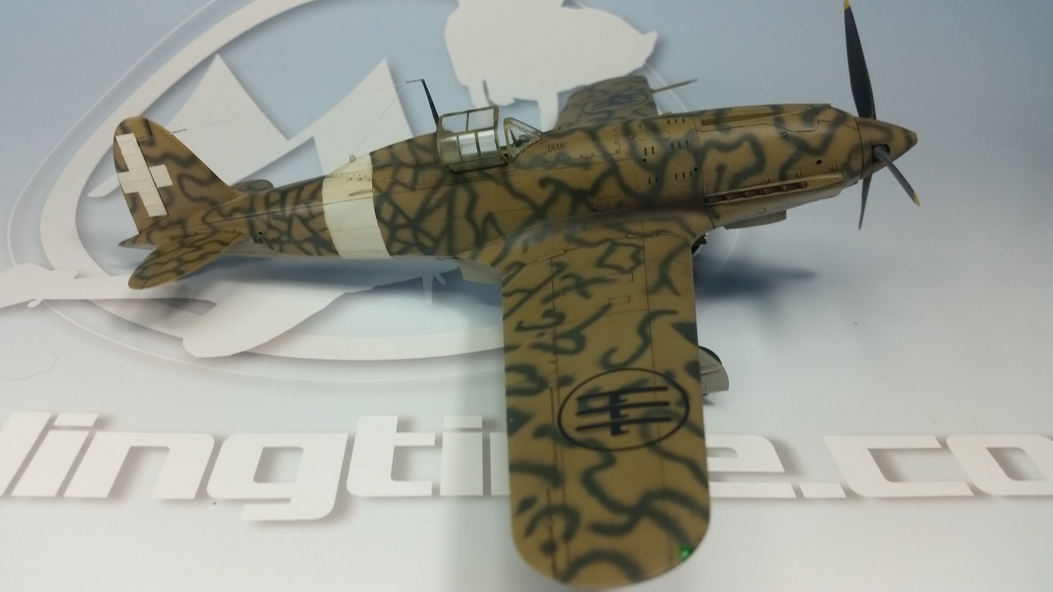

Per la finitura finale del mio Tony ho optato per questa miscela:
  • 8 parti di Flat + 2 parti di Clear.
Le pale dell’elica sono in Gunze H-79. Anch’esse sono state sottoposte al weathering riprodotto con del dry-brush in khaki e beige.
Dopo aver aggiunto il cavo dell’antenna a filo (ho scelto il rigging wire della Uschi Van Der Rosten) e il pitot, il mio modello è finalmente pronto per la vetrina!

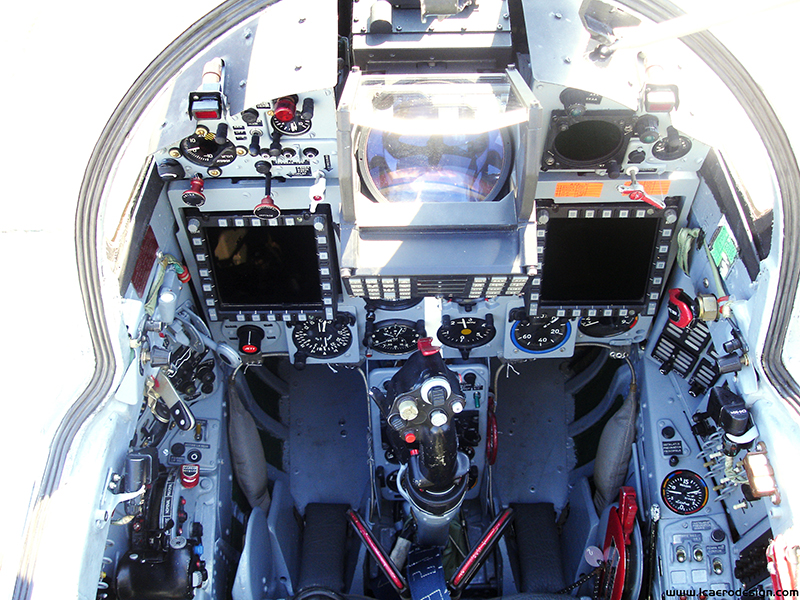

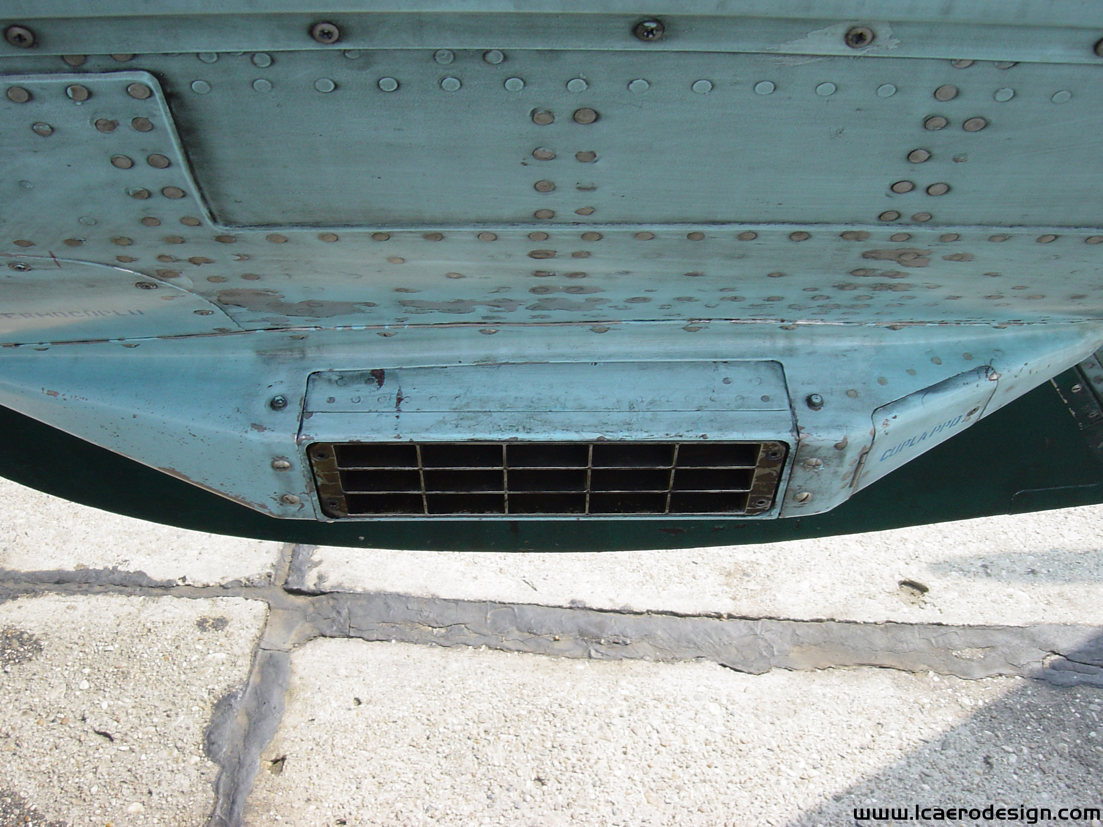

Immagine inserita a scopo di discussione – fonte cybermodeler.com/
Il SU-33 mi ha sempre colpito… vuoi per la presenza dei canard, vuoi per la possibilità di farlo tutto chiuso in configurazione da stivaggio, vuoi per le dimensioni importanti che esso ha… insomma, è uno dei soggetti che occupava i primi posti nella mia wishlist modellistica!

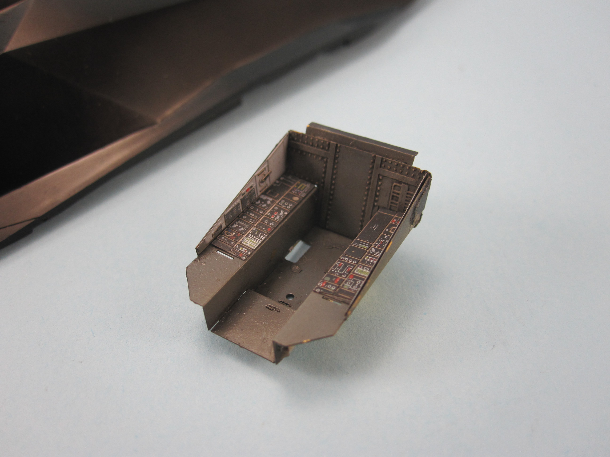

Le fotoincisioni provenienti dal set FE778 sono pre-colorate; molto comode e pratiche da utilizzare, ma disastrose quando si tratta di trovare il giusto mix di vernici per simulare il tono che la Eduard ha usato per rifinirle! Alla fine, dopo qualche alchimia, sono riuscito a trovare una miscela abbastanza fedele:
  • Gunze H-307 + Gunze H-308 in eguale misura più una goccia di H-25.
Il cockpit, grazie anche all’accessorio della ditta ceca, si assembla con poca fatica e in men che non si dica è pronto e completo. Archiviato questo primo compito mi sono dedicato alle prese d’aria ed al primo stadio del compressore.  Durante le prove a secco, che consiglio vivamente di effettuare scrupolosamente, è emerso che il condotto sinistro risulta più corto di circa 0.5 millimetri rispetto al destro. Per correggere il problema ho applicato uno spessore di Plasticard nell’intake interessato evitando, così, un vistoso disallineamento delle parti.

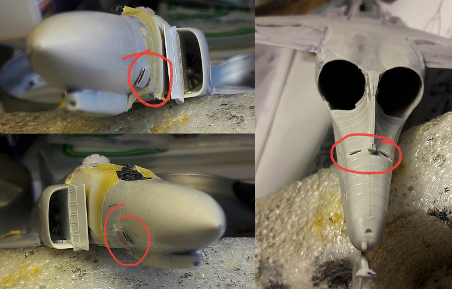

Anche il radome, purtroppo, soffre di qualche imprecisione dimensionale. Il suo diametro, infatti, è leggermente inferiore rispetto a quello della fusoliera e questo difetto crea un fastidioso scalino quando si accostano i due elementi. La soluzione più ovvia è quella di riempire le giunzioni di stucco o colla cianacrilica e carteggiare rischiando di perdere quasi tutto il bel dettaglio stampato sulla plastica. Personalmente ho adottato un approccio più complicato ma, sicuramente, di maggiore effetto: scaldare il muso ad una temperatura di circa 60° mediante un asciugacapelli e allargare la circonferenza stando ben attento a non deformare nulla. Ovviamente un minimo di stucco è stato necessario… ho steso un leggerissimo strato di Mr.Surfacer 500 che ho, successivamente, lisciato velocemente con carta abrasiva 1500.
Le gondole dei motori sono tra gli elementi più caratteristici dei Flanker. Esse sono lasciate in metallo naturale e presentano una miriade di sfumature dovute allo stress termico che esse subiscono. Prima di mettere mano all’aerografo e alle vernici ho recuperato in rete il maggior numero di foto del velivolo reale; dopo averle studiate attentamente ho scelto di riprodurre una “cottura” anomala apparsa proprio sul soggetto che volevo riprodurre, l’88 rosso. Una delle placche che compongono il rivestimento metallico, infatti, era stata sostituita con un’altra di una lega leggermente diversa; essa a contatto con il calore non presentava il blu classico da surriscaldamento, ma assumeva un tono arancione.

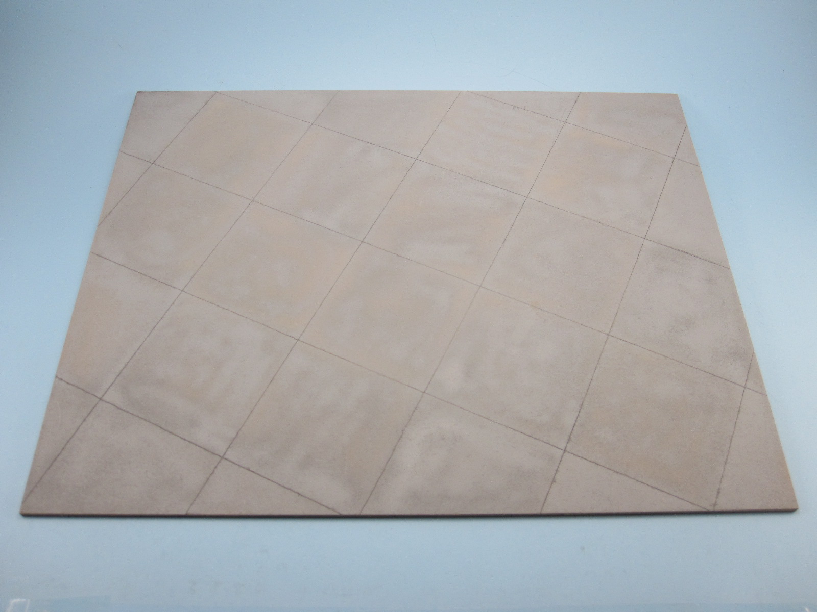

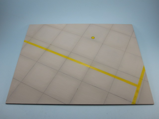

La basetta è una di quelle pre stampate presenti nel catalogo della Coastal Kit e rappresenta una sezione del ponte della Kuznetsov. L’ho completata aggiungendo i tacchi per le ruote e il figurino del pilota russo con la sua tuta arancione.

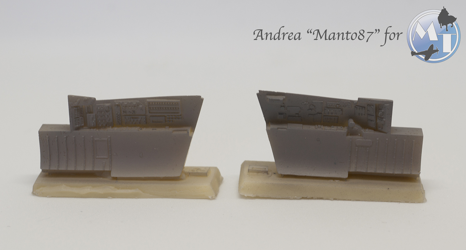

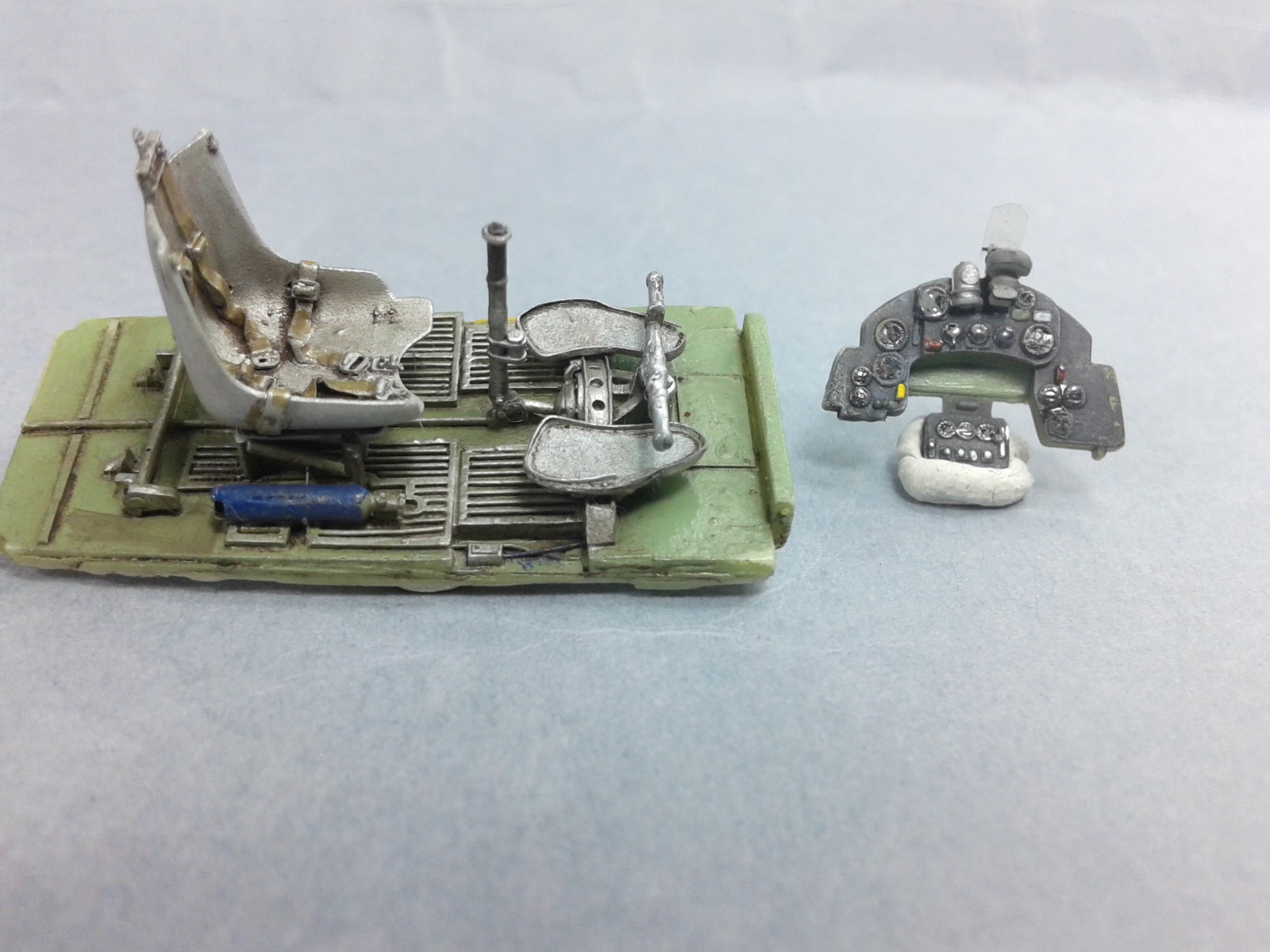

Come consuetudine la costruzione ha avuto inizio dall’abitacolo dove ho assemblato la vasca ed il seggiolino, e verniciandoli con il tipico “Republic Interior Green” ottenuto da un mix di Tamiya XF-62 e Tamiya XF-3 rapporto 1:1. A seguire ho applicato un leggero dry-brush con colori ad olio ocra e bianco per enfatizzare i dettagli.
Le consolle laterali e il quadro strumenti (dipinti in nero opaco) hanno un buon dettaglio in rilievo che ho messo in risalto con la tecnica del pennello asciutto e con il colore alluminio. Per finire ho applicato su tutto il lavaggio ad olio in Bruno Van Dick per dare maggiore profondità ai dettagli e al cockpit in generale. Il tocco finale è stata una goccia di Clear Tamiya nelle veglie del cruscotto per simulare i vetri degli strumenti.
Il kit offre una piccola lastra di fotoincisioni che includono anche le fibbie delle cinture; le cinghie vere e proprie devono essere riprodotte da zero Le cinture sono state aggiunte a fine lavorazione, nel kit è presente una lastrina foto incisa con le fibbie in dotazione, le cinture vere e proprie devono essere riprodotte da zero (personalmente ho utilizzato delle striscioline di nastro kabuki).

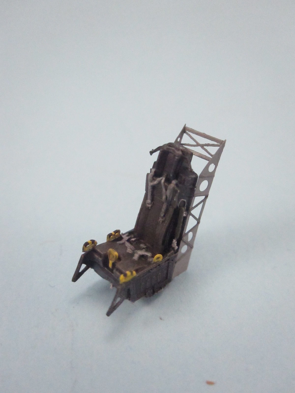

Abitacolo:
La mia mania per il super dettaglio mi ha travolto ancora, ma questa volta posso tranquillamente affermare che i soldi per l’acquisto del set Aires 4218 li potevo tranquillamente risparmiare. A modello ultimato, infatti, questa zona sarà talmente piccola e in ombra che quasi tutto il lavoro andrà perso. Il mio consiglio è di sostituire solamente il seggiolino Escapac (l’unico pezzo davvero in vista dall’esterno) con un aftermarket, poiché quello del kit non è davvero all’altezza… per il resto il cockpit potrebbe andar bene anche da scatola.
CIMG2783
C’è da dire però, che il set Aires è davvero spettacolare e completo di una miriade di piccolissimi particolari che esaltano tantissimo il realismo. Ho effettuato le consuete prove preventive per verificare l’inserimento e il dimensionamento delle parti in resina, costatando ancora una volta la bontà delle realizzazioni della ditta ceca. Ho iniziato assottigliando, quasi fino alla luce, la parte interessata delle due semi fusoliere per permettere l’installazione delle paratie laterali (pezzi in resina RP6 ed RP9), a dir il vero esageratamente sovra dimensionate per la loro sede. Una volta incollate al loro posto, ho utilizzato la vasca in resina come dima e segnato con una matita la porzione di materiale in eccesso.
CIMG2790
CIMG2791
Con l’ausilio di un trapanino e una fresetta ho asportato la resina in eccedenza così da permettere al cockpit tub di entrare facilmente senza forzare troppo ai lati. Ho poi completamente eliminato le consolle laterali dal pezzo Hasegawa D15 (che tra l’altro è solidale con il pozzetto del carrello anteriore), lasciando però intatto il piccolo rigonfiamento che si trova verso il muso. Ho posto l’accento su questo passaggio perché, quando si andrà a sovrapporre la vasca in resina, tale rigonfiamento andrà a costituire un ottimo perno di riscontro che vi aiuterà non poco per il corretto allineamento.
CIMG2792
Il pilot’s Office è stato dipinto in XF-54 Tamiya, un grigio un po’ più scuro ma che comunque si avvicina molto a quello originale. Una volta asciutti, ho steso su tutti i pezzi uno strato di cera Future per evitare che i successivi lavaggi alterassero il colore di fondo. Ho eseguito il washing con il classico Bruno Van Dyck che, penetrando nei vari dettagli, ha dato molta profondità – soprattutto al bellissimo effetto della stoffa con cui sono ricoperte le pareti della cabina.
CIMG2796
CIMG2798
L’accorgimento successivo per dare quel tocco di tridimensionalità estrema, è stato un uso intensivo del Dry Brush (eseguito con un FS 36375) ed esteso a tutti gli elementi… vi assicuro che a operazione conclusa mi è venuta voglia di spostare qualche levetta! L’aggiunta di un paio di bottoncini in giallo e in rosso (pochi a dir il vero, non esagerate) ha regalato quel tocco di colore in più a un’area altrimenti davvero scura. Per il cruscotto ho preferito utilizzare le fotoincisioni fornite nel set, ma prima ho ritagliato e sagomato il piccolo foglietto di acetato trasparente su cui è riprodotta la strumentazione, dipinto di bianco il retro per simulare il fondo dei quadranti, e incollato il tutto sul fondo del pezzo in resina RP2 con un po’ di Clear Fix. Ho completato il bellissimo Escapac con le cinture di sicurezza anch’esse in ottone foto inciso (mania dell’Aires, ma personalmente preferirei che le stampassero direttamente) e le leve di espulsione. La sua struttura è nel suddetto grigio XF-54, mentre il cuscino e le cinture sono in Dark Green Gunze H-64. Anche qui la tecnica del pennello asciutto, eseguita prima in grigio chiaro e poi con un verde più schiarito, mi ha permesso di esaltarne i dettagli.

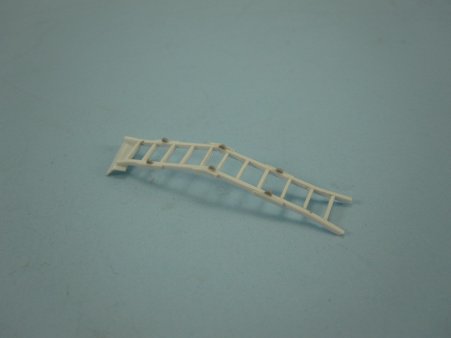

Ai piloni suba alari più esterni ho aggiunto i due rail per i Sidewinder (in bianco opaco)che si trovano direttamente nelle stampate del kit. In alcune foto gli A-4 di Singapore sono stati immortalati con dei pod ACMI agganciati ai rail sub alari (che si trovano già nelle stampate del kit e sono in bianco opaco). Questi pod, in particolare, sono chiamati “CAP-9” e per riprodurli ho cannibalizzato un AIM-9 L da un F-16 Kinetic a cui ho raschiato via i rolleron (i giroscopi) dalle alette posteriori. Le alette anteriori le ho completamente omesse come visto su quelli reali. I colori utilizzati sono il grigio Gunze H-308 e il Flat Black Tamiya per i particolari in nero; gli stencil con il numero seriale provengono dal set TwoBobs 48-172.

Oltre alla scatola, nella mia lista della spesa è finito anche il set 48251 della Montex, da cui ho prelevato le maschere per realizzare le stelle americane.

 Per i fori di proiettile ho bucato la plastica con un trapanino a mano, mentre con una fresa ho assottigliato la plastica (allo scopo di rendere gli spessori più in scala) per poi rifinirla con un cutter ben affilato.
Con la stessa fresa ho creato lo scasso per l’alloggiamento dei led, fino a raggiungere la parete dove si trovano gli occhi.

Successivamente mi sono dedicato ai seggiolini che, come anticipato qualche riga sopra, sono frutto di un “kit bashing”: avendo in casa un set AIRES nr. 4499 in eccesso, relativo ai Martin Baker MK.10A dedicati al Tornado, ho utilizzato le sedute e gli schienali in resina e vi ho innestato sopra i poggiatesta dei sedili originali, veramente ben fatti! In questo modo ho ottenuto un MK.10L corretto per il trainer dell’industria di Venegono Inferiore.

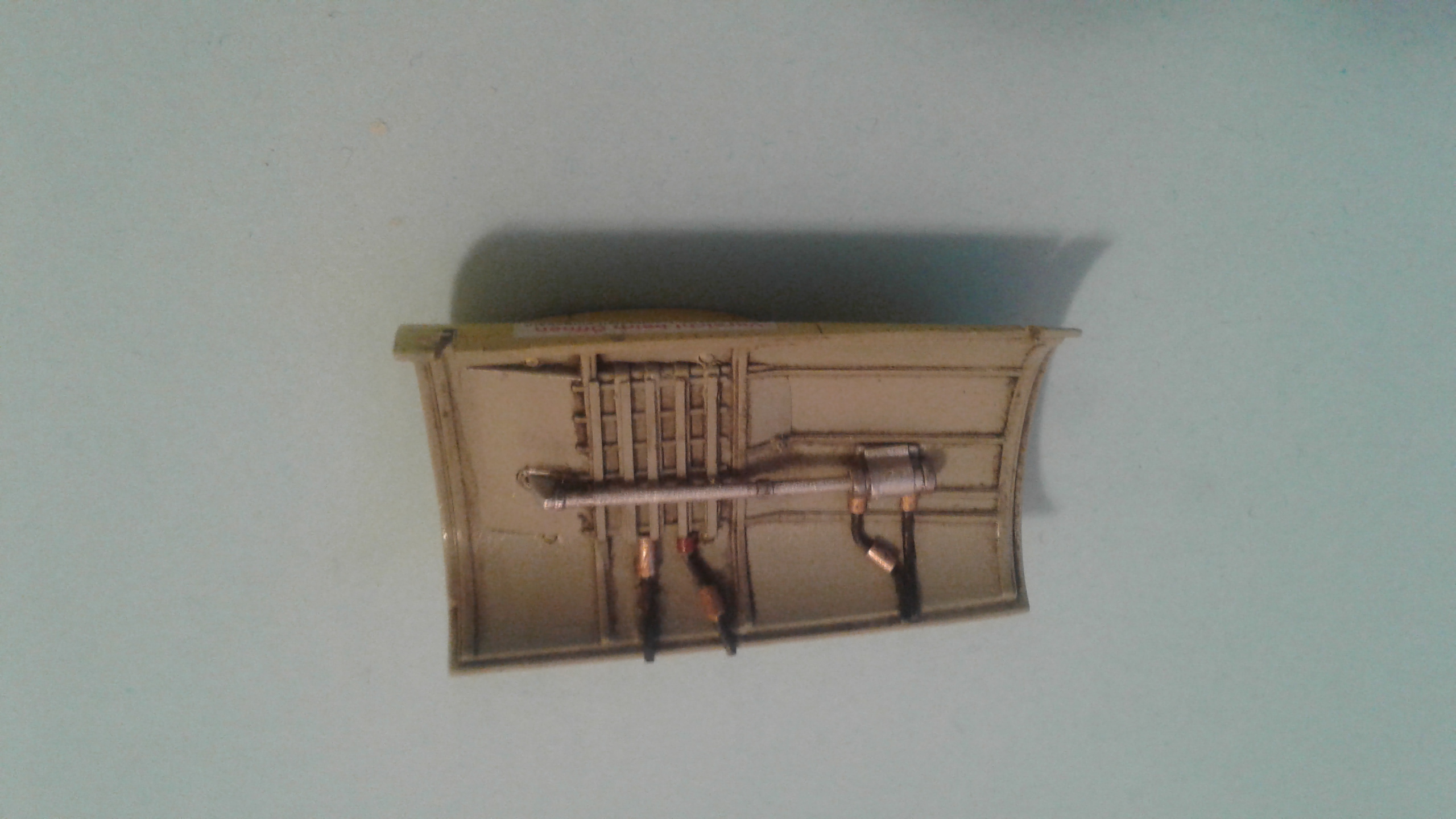

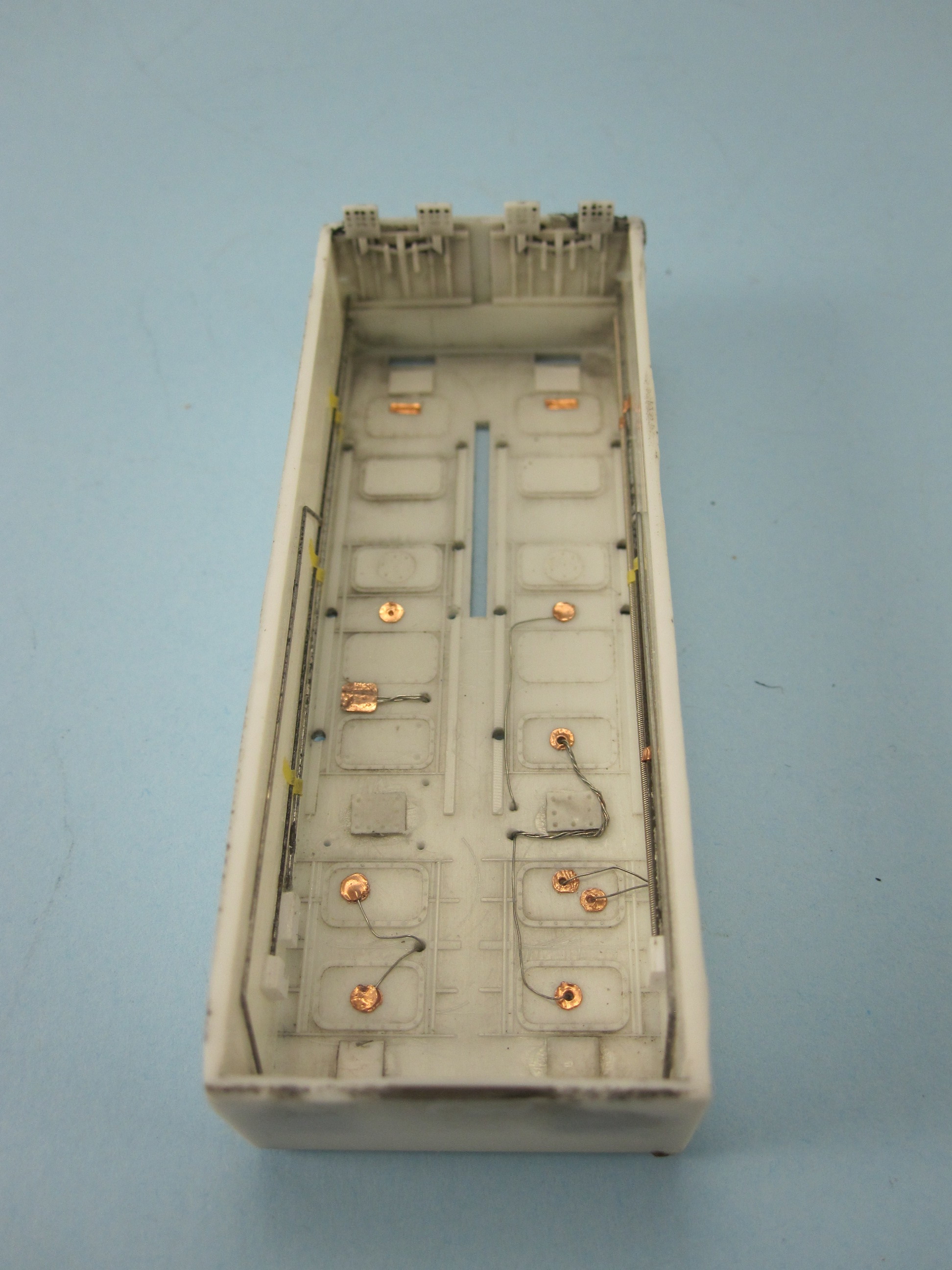

Le baie dei carrelli principali sono un po’ spoglie e ho deciso di dettagliarle quel tanto che basta con i soliti fili di rame – stesso procedimento l’ho applicato anche sulle gambe di forza. Ho anche provveduto a chiudere tutti i fori di riscontro per i perni dei piloni sub alari, dato che era mia intenzione rappresentare il piccolo ‘339 in configurazione “pulita”.

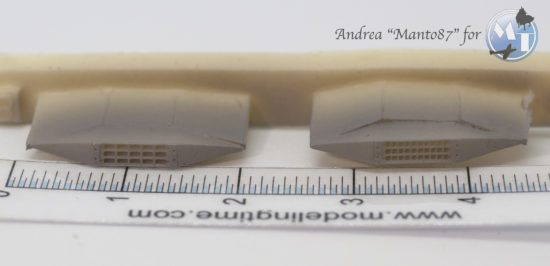

Mirage III - 02Chi mi conosce sa bene quanto io sia appassionato di “resine”… e allora perché non dotarsene? Et voilà, ho fatto mio il bell’accessorio della SBS Model (codice 48014) che permette di elevare il livello di realismo sia del cockpit, sia dei pozzetti carrello.
Nella lista della spesa è finito anche il pitot in ottone tornito della Master (codice 48030), un ulteriore foglio fotoinciso della Eduard (codice 49261) da cui ho prelevato piccoli particolari, e le decalcomanie della Isradecal (IAF-71).

Mirage III - 09I singoli strumenti del cruscotto provengono dall’articolo AS48SJET dell’Airscale che fornisce tantissime veglie per gli “early allied jet”, e direi che il mio Mirage è fiero membro di questa categoria. I quadranti sono stati fustellati uno ad uno e poi inseriti all’interno degli scassi con l’aiuto del Mr.Mark Softer Gunze che li ha conformati alla perfezione. Sopra alla palpebra esiste il proiettore del collimatore che ho riempito di Clear Orange Tamiya per simulare l’effetto lente.
Mirage III - 14
Mirage III - 10Il seggiolino in resina è ben fatto e completo di tutto il cinghiaggio. Le vernici utilizzate per rifinirlo le trovate nell’immagine sottostante:
Mirage III - 12Al sedile, oltre al dry brush, ho deciso di aggiungere anche un lavaggio mirato in Bruno Van Dyck scurito con del nero (parlo sempre di colori ad olio) per dare maggiore profondità ai cuscini della seduta e dello schienale.

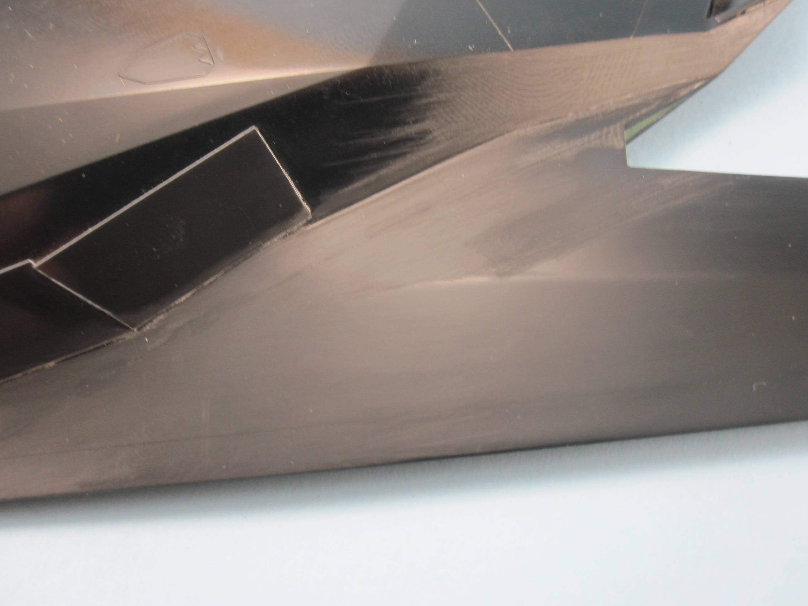

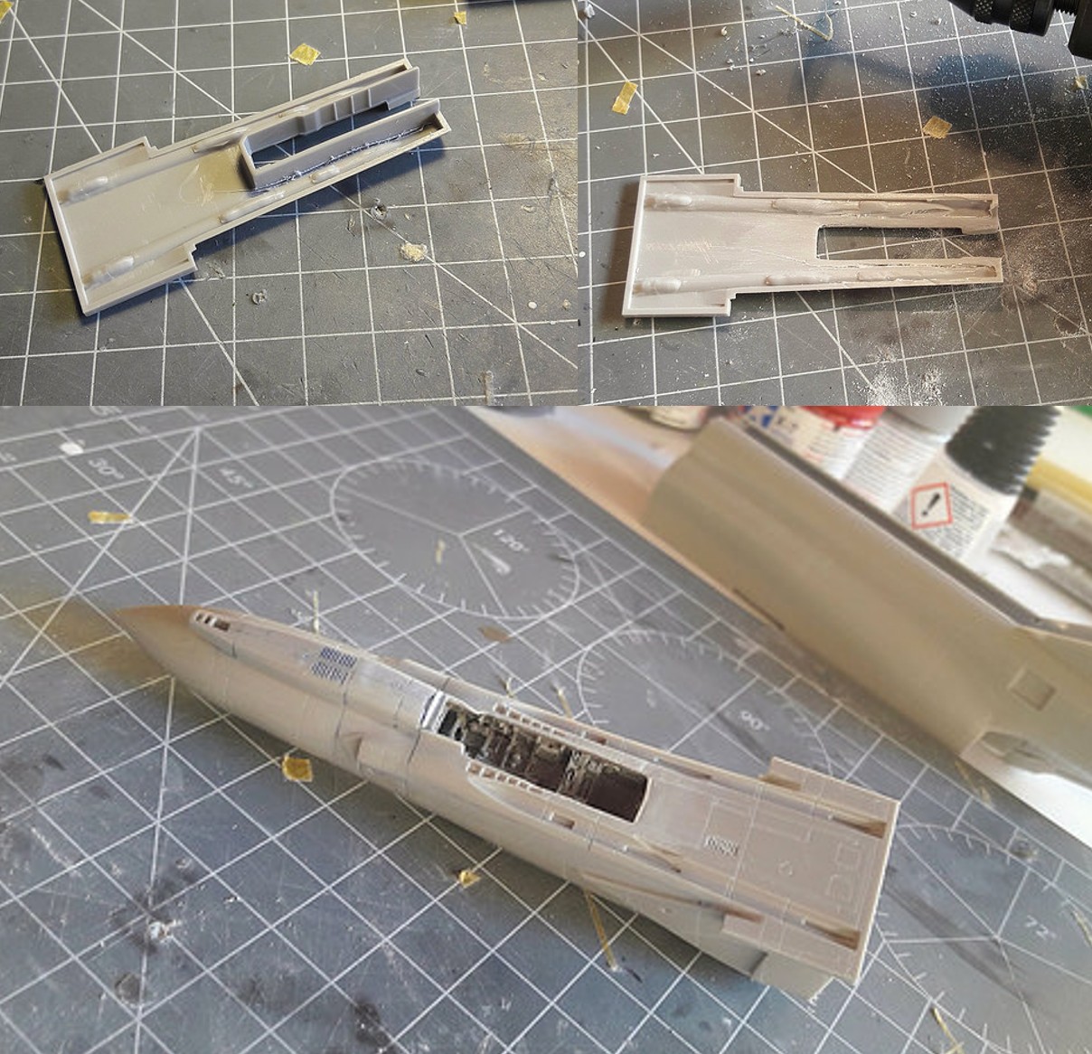

Mirage III - 16Già dalle prime prove a secco ho notato un vistoso svergolamento della parte anteriore delle due semi-fusoliere; dalla foto potete constatare voi stessi:
Mirage III - 07Purtroppo questo è un difetto conclamato dello stampo ceco (soprattutto dei primi messi in commercio) dovuto anche alla particolare scomposizione della carlinga. Ad ogni modo, dopo alcune valutazioni, sono giunto alla conclusione che era meglio non intervenire (magari scaldando la plastica in acqua calda per dargli, poi, la giusta forma), bensì incollare i pezzi facendo attenzione ad allinearli correttamente.
Mirage III - 06L’unione dell’intera fusoliera non è un gioco da ragazzi. La totale assenza di perni di riscontro e il difetto di stampa del muso mi hanno costretto ad un incollaggio progressivo partendo, appunto, dal radome. Alla fine me la sono cavata utilizzando quantità mostruose di cianoacrilica (colata dall’interno) rinforzata con un po’ di borotalco. Quest’ultimo si mischia alla colla indurendola ulteriormente e fungendo da “carica”, come si dice nel gergo degli stampi in resina.
Mirage III - 18Sulla base sinistra della deriva sono intervenuto con il bicomponente Magic Sculpt che ha riempito bene la fessura e mi ha evitato tediose carteggiature (l’eccesso di filler l’ho portato via con un cotton-fioc umido di acqua).
Da questo momento in poi iniziano i problemi veri e propri! lo stampo ha una “ingegnerizzazione” molto poco studiata e le conseguenze si notano soprattutto nella parte inferiore, nella zona del pozzetto. I due lembi delle semi fusoliere, infatti, tendono a chiudersi troppo verso l’interno portando grossi errori di fuori squadro ai pezzi che compongono le ali. Per questo ho iniziato ad incollare degli inserti di Plasticard all’interno della carlinga allo scopo di ridargli la giusta forma e mantenerla, nel contempo, sufficientemente rigida. Nella foto sotto potete vedere i primi due dietro all’abitacolo. Ma non è finita qui…
Mirage III - 21Lungo la quasi totalità della fusoliera ne ho dovuti inserire altri, ve li elenco con ordine:
  • Inserto n°1: questo è l’unico inserto “mobile”, ovvero ha avuto la sua funzione solo fin quando non ho incollato la parte inferiore delle ali; a seguire l’ho eliminato semplicemente sfilandolo dalla wheel bay. Non potendo inserire troppi spessori ai lati della baia anteriore per non deformare i pezzi in resina, ho applicato due piccole striscioline di Plasticard lungo i lati (di seguito la foto):Mirage III - 22Inserto n°2: va incollato tra le due “parabole” che simulano i condotti delle prese d’aria e ha lo scopo di allargare la fusoliera per permettere al bordo d’attacco dell’ala di allinearsi correttamente agli intake.
  • Mirage III - 19Inserti n°3: forse i più importanti, servono ad aumentare l’apertura la fusoliera e farla aderire al meglio alle semi ali superiori. Tutto questo nell’ottica di ridurre al minimo i gap e le relative stuccature per non inficiare la buona riuscita della finitura in Natural Metal.

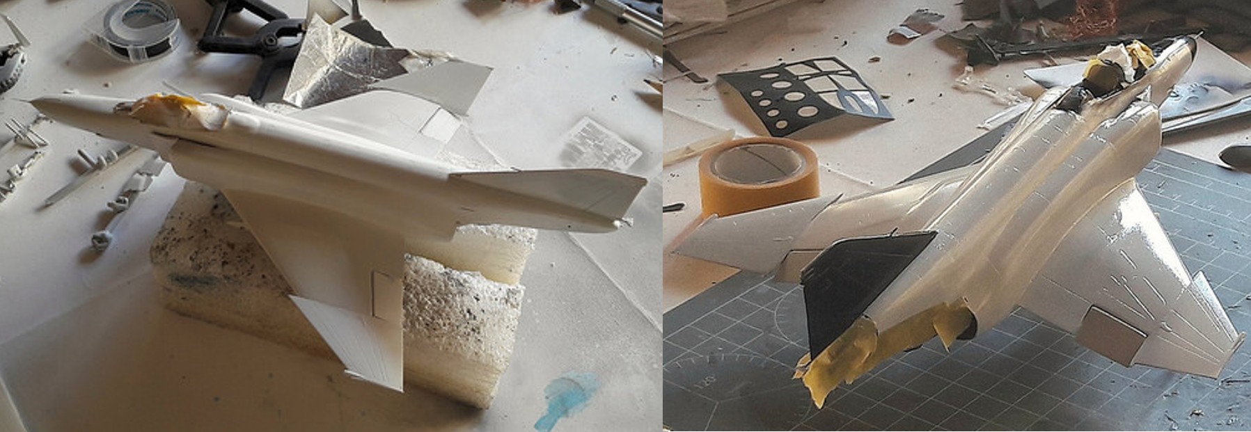

Mirage III - 96Con il grosso del montaggio completato, le mie attenzioni si sono spostate su altri particolari. Ho completato la palpebra con relativo cruscotto (lasciati momentaneamente in stand by) aggiungendo anche il vetro del collimatore simulato con un pezzo di acetato trasparente. Dopo aver bagnato il parabrezza nella Future per renderlo ancor più brillante e cristallino, l’ho installato nella sua sede saldandolo con delle spennellate leggere di Tamiya Tappo Verde (Extra Thin Cement). Per la sua stuccatura ho utilizzato il Milliput Fine Black che ha il vantaggio di essere già nero e confondersi col colore scuro dell’abitacolo.
Mirage III - 54
Mirage III - 55
Mirage III - 56
Mirage III - 57Sotto al muso, in posizione frontale rispetto al pozzetto carrello, era posizionata una luce di atterraggio di grandi dimensioni. Nel kit è fornito solamente un trasparente che simula il vetrino esterno, mentre la parabola interna è completamente omessa. Oltre a non essere all’altezza di un modello nella scala del quarto di pollice, il pezzo non entra neanche nella sua sede e quest’inconveniente mi ha costretto ad apportare delle sostanziali modifiche.
Mirage III - 59Ho provato ad adottare diverse soluzioni che non si sono rivelate funzionali; poi, alla fine, sono tornato al vecchio metodo sperimentato all’epoca del mio T-6 Texan, ovvero un piccolo “diamantino” da bigiotteria smerigliato e sagomato per fargli assumere una forma realistica.
Mirage III - 60Per maggiore praticità ho incollato la pietra su un pezzo di sprue con della ciano-acrilica e, successivamente, ne ho smussato gli angoli con una limetta da unghie grana grossa (per la lucidatura, invece, ho utilizzato le lime a quattro facce). Unire la parabola al vetrino non è stato un gioco da ragazzi; ho provato ad incollarli con Attack ma la trasparenza non era il massimo. Stesso discorso anche con Vinavil o Kristal Kleer. L’unico prodotto che ha lavorato egregiamente è stata la Future! seccandosi ha funzionato da collante mantenendo, nel contempo, un’ottima trasparenza. Il metodo è un po’ lungo e laborioso, bisogna attendere che la cera asciughi e aggiustare la posizione dei pezzi di continuo, ma il risultato finale ripaga totalmente le energie spese.
Mirage III - 61Nei pozzetti carrello principale ho aggiunto delle tubazioni idrauliche e dei fili elettrici. I materiali usati sono i soliti: rod circolare Evergreen di vari diametri, filo di stagno della Plus Model e rame proveniente da un cavo. Alcune fotoincisioni prelevate dal set Eduard hanno completato il resto del vano.
Mirage III - 67
Mirage III - 68Qui varie viste del modello quasi pronto per la verniciatura e con il pitot della Master in posizione (quest’ultimo calza bene l’alloggiamento sul radome e richiede solo una piccola stuccatura).
Mirage III - 65
Mirage III - 62

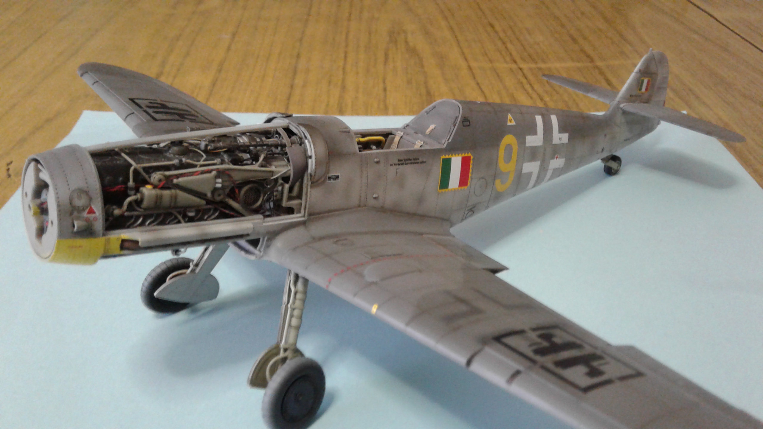

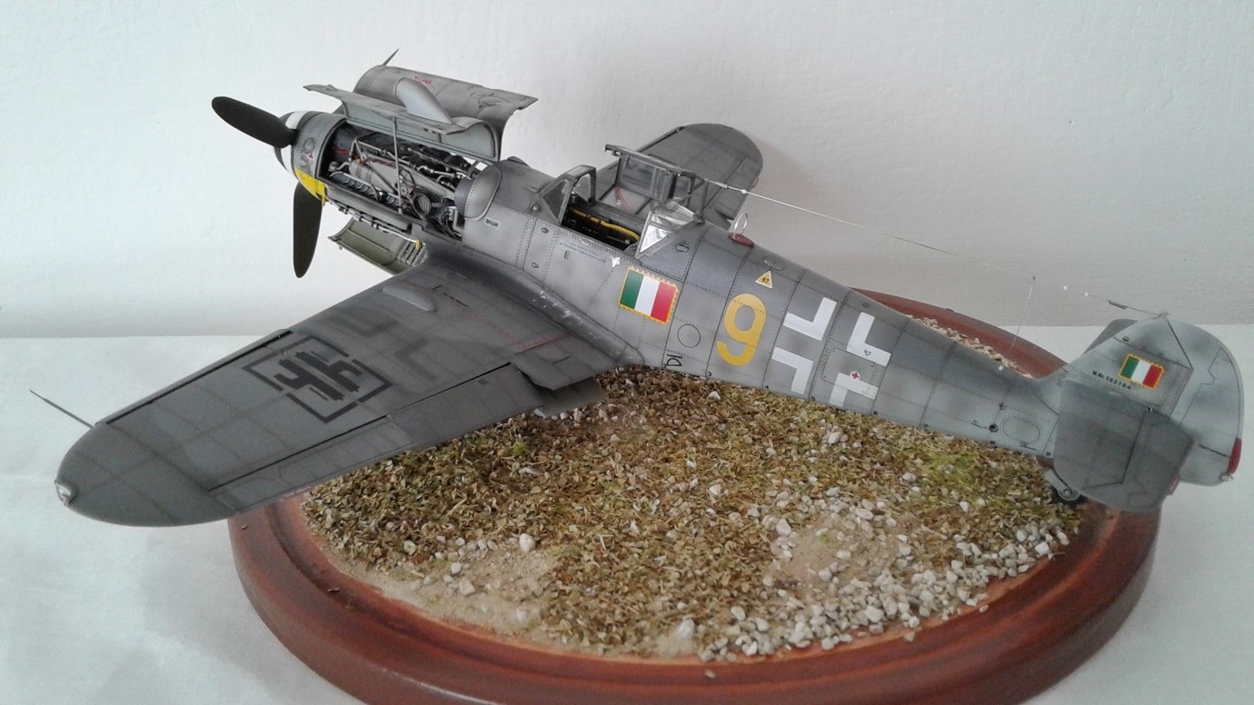

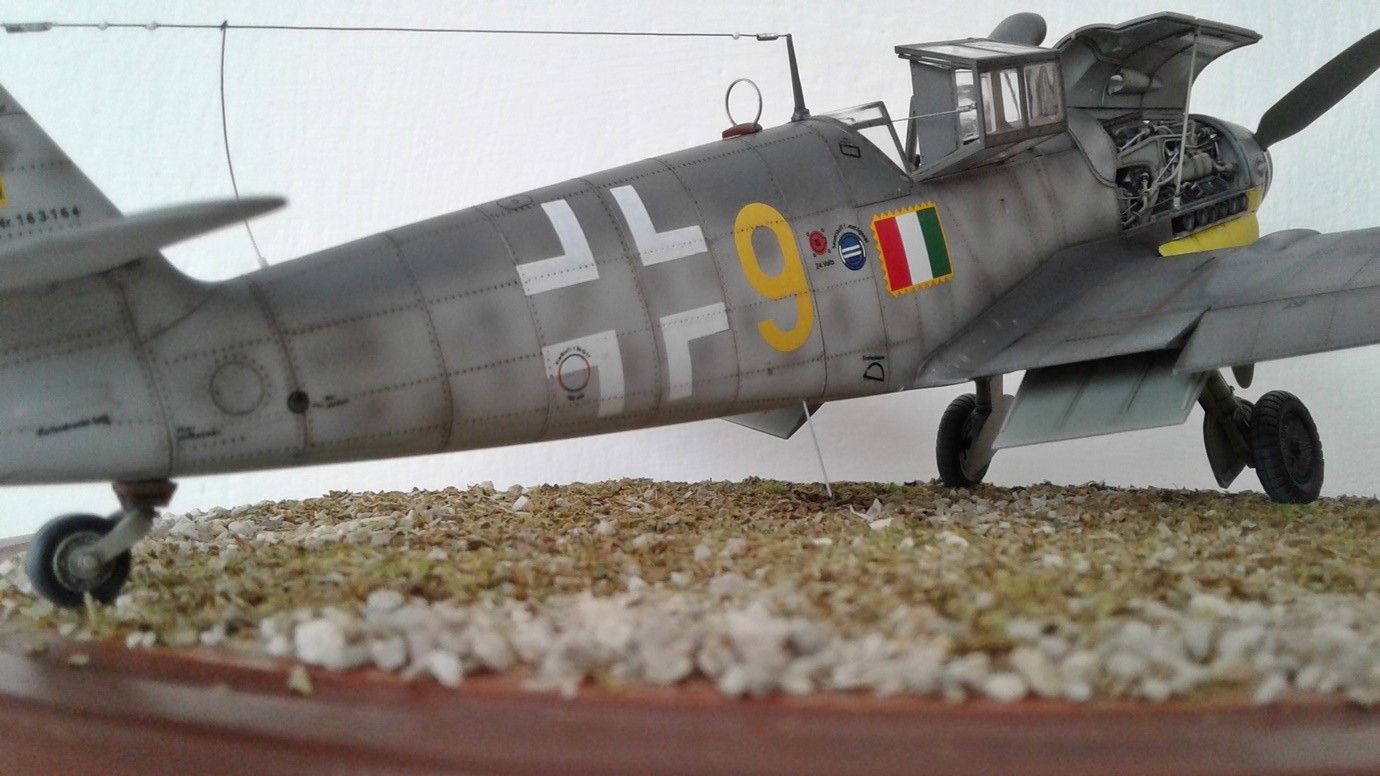

Messerschmitt Bf.109 G6 “9 Giallo” – dal kit Trumpeter in scala 1/32.
La storia del Bf.109 in Italia ha inizio nell’ Aprile del 1943, quando la Regia Aeronautica ricevette diversi caccia Messerschmitt nelle versioni F-4, G-2, G-4 e G-6 per un totale di circa 122 velivoli. Inizialmente assegnati al 150° Gruppo suddiviso su tre Squadriglie, gli aerei furono impiegati nella difesa dei cieli della Sicilia. Dalla fine di luglio dello stesso anno, un’aliquota di macchine ancora efficienti furono destinate al 3°, 4° Stormo e al 23° Gruppo per la protezione della Capitale.
Successivamente all’8 settembre, e dopo aver vinto la diffidenza dell “alleato” tedesco, l’Aeronautica Nazionale Repubblicana ricevette circa 200 esemplari di Bf.109, dapprima nella versione G-6, e successivamente G-10, G-12 biposto, G-14, e K-4, nei vari allestimenti di propulsore, di aerodinamica e di armamento.
Consegnati al I Gruppo e II Gruppo Caccia, gli aeromobili tedeschi  svolsero numerose missioni di intercettazione a difesa delle città settentrionali oggetto di continui bombardamenti alleati fino all’aprile 1945.
Il modello:

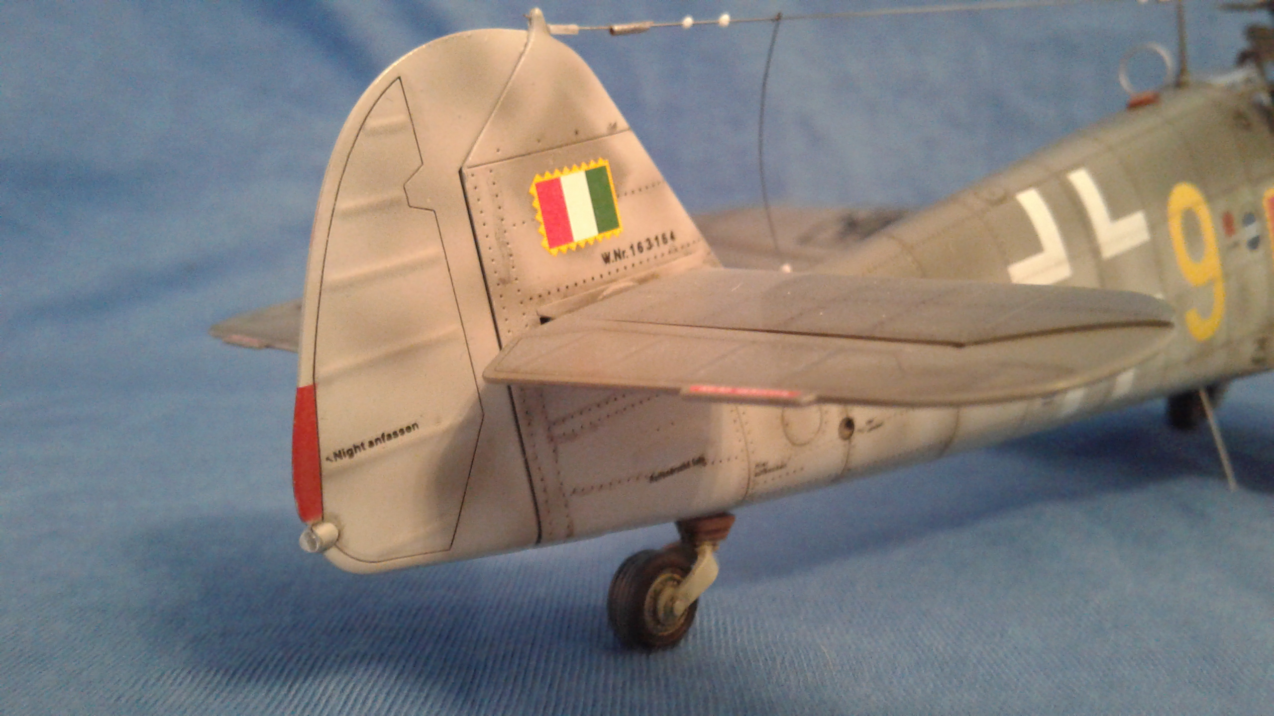

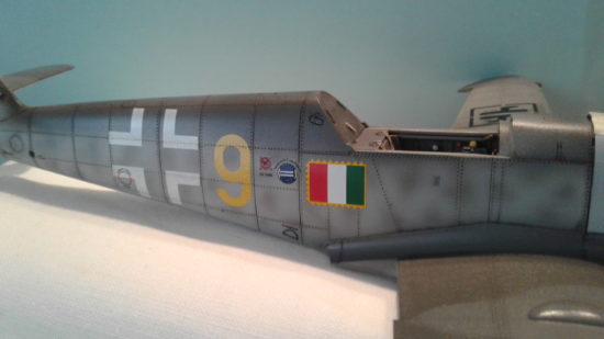

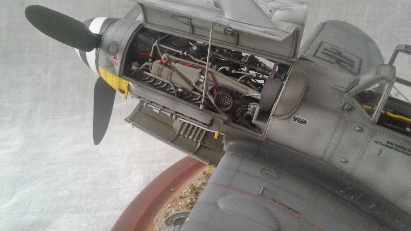

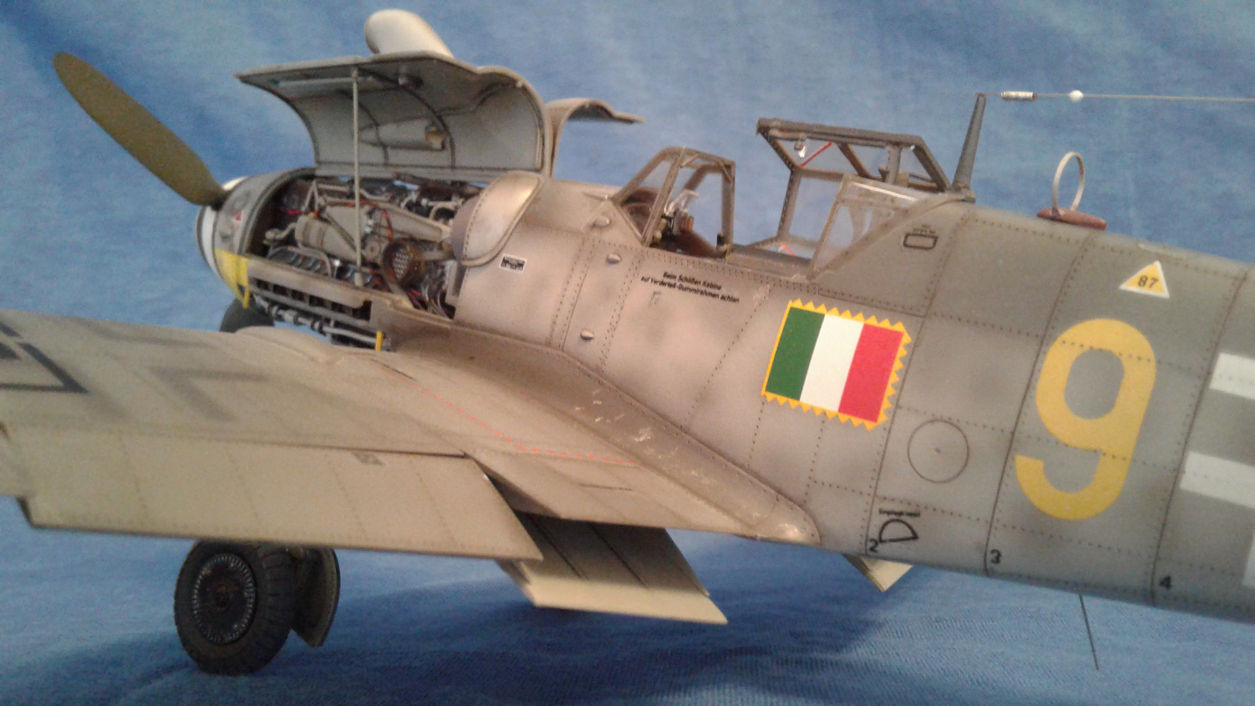

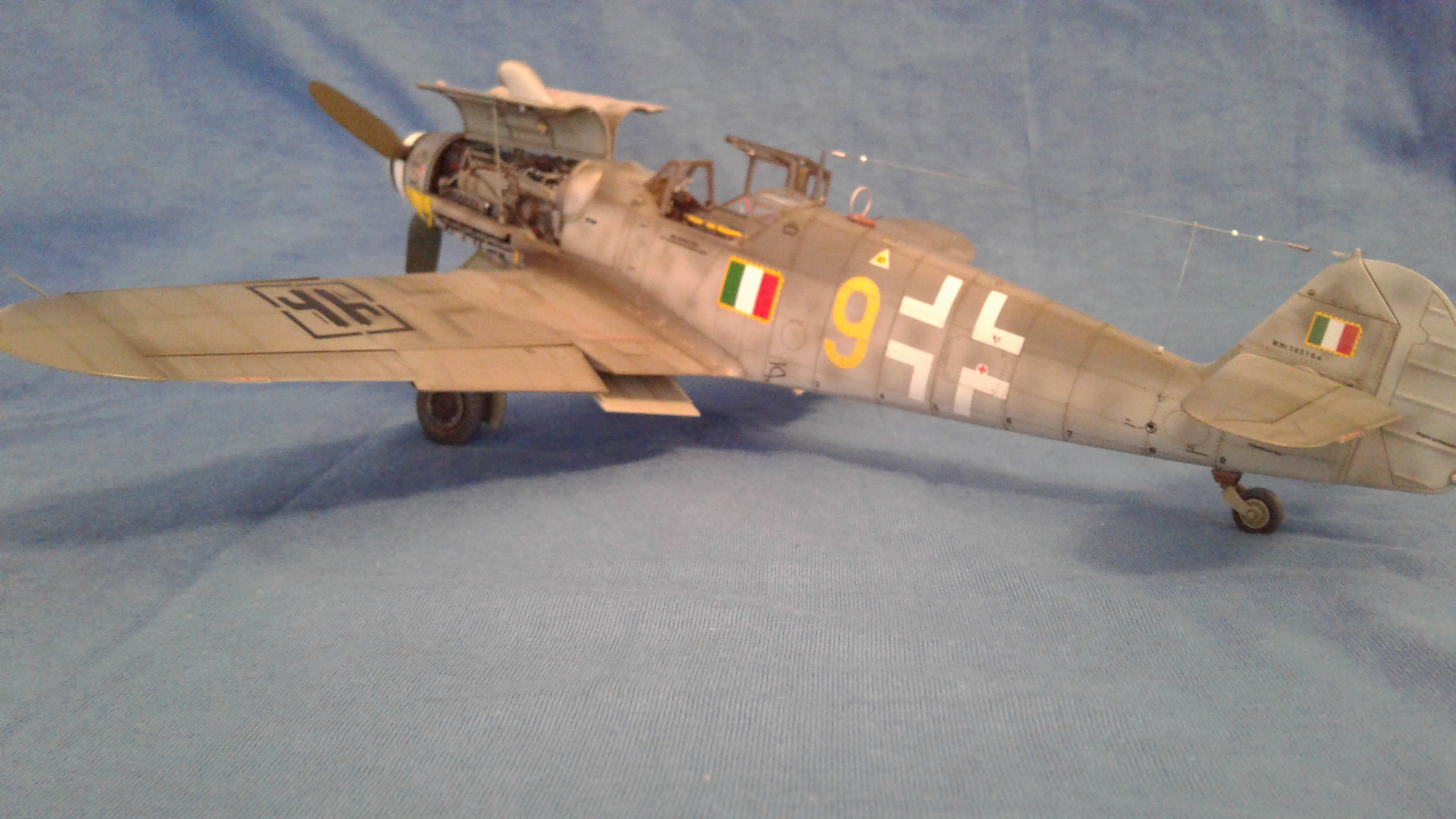

Da sempre appassionato di aerei italiani, ho deciso di riprodurre il Bf.109 G-6 “9 Giallo” con W.Nr. 163164 del II Gruppo Caccia II^ Squadriglia A.N.R.basato sll’aeroporto di Verona Villafranca nel novembre 1944. A pagina 219 del Volume Camouflage and Markigs of the Aeronautica Nazionale Repubblicana 1943-1945 di D’Amico F. e Valentini G. è pubblicata una foto di un taccuino appartenuto al S.M. Bonopera dove risultano annotati i codici individuali dei ‘109 in dotazione alla 2^ Squadriglia “Diavoli Rossi ” e, scorrendola, il secondo dall’alto è proprio l’esemplare oggetto di questo articolo.
N.B. Non esistono fotografie del soggetto da me scelto, la ricostruzione è frutto di supposizioni e interpretazioni personali della documentazione.
Il kit partenza è il Trumpeter  in scala 1/32 N.02296 composto da tredici stampate in stirene (di cui tre trasparenti) e due lastre fotoincise; a corredo si trovano due fogli di decal con insegne Luftwaffe. Nella costruzione del modello non ho avuto problemi di sorta, anche grazie alla decisione di mantenere le confanature del Daimler Benz DB 605 completamente aperte. Allo scopo di rendere ancora più realistico il già ben dettagliato propulsore, ho aggiunto le tubazioni idrauliche e i cavi elettrici ricavati da fili di rame e rod Evergreen.
L’inserimento di tali particolari non è stato agevole a causa dei ristretti spazi di lavoro, sopratutto nella zona sottostante le bancate dei 12 cilindri a V, ma con pazienza e pinzette sottili sono riuscito nell’intento.
Dopo uno studio sui Werknummer, sono giunto alla conclusione che questo aereo potesse avere un poggiatesta corazzato simile a quello del BF 109 G-10; lo stesso l’ho ricostruito con Plasticard sottile.
La Colorazione:

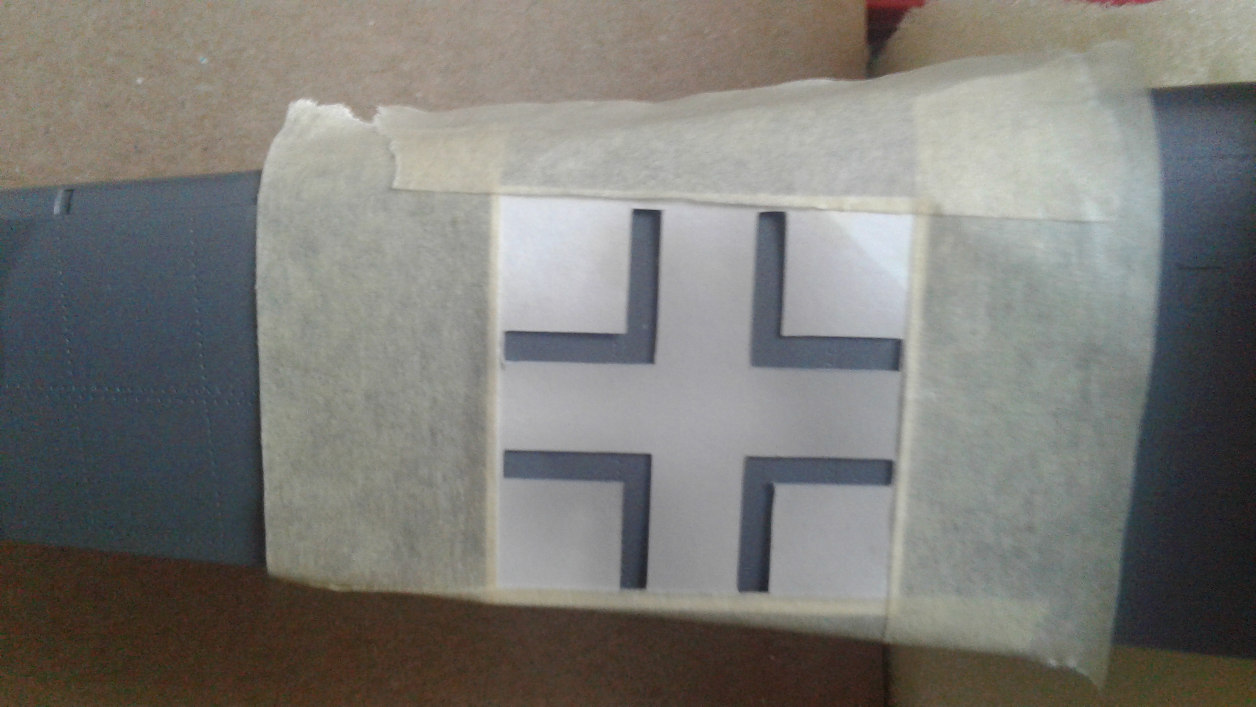

La mimetica adottata dai Bf.109 G-6 A.N.R. era la classica comunemente denominata “Splinter & Mottles” in R.L.M. 74/75/76.
Ho utilizzato i colori Gunze Sangyo acrilici (H-68 ed H-69 per le superfici superiori e le macchie, H-417 per le superfici inferiori e laterali della fusoliera).
Dopo aver terminato il camouflage, ho steso due mani di trasparente lucido della stessa marca (H-30) al fine di favorire l’adesione delle decalcomanie e la rimozione dei successivi lavaggi ad olio (eseguiti con del nero molto diluito).
L’abitacolo è in Black Gray R.L.M. 66 (Gunze H-416), mentre le gambe carrello con relativi vani sono in R.L.M. 02 Grau (Gunze H-70).
Per terminare il lavoro sono state spruzzate ad aerografo più mani di trasparente opaco.
Grazie a tutti e spero che il mio lavoro vi sia piaciuto!
Buon modellismo a tutti – Angelo Battistelli.
