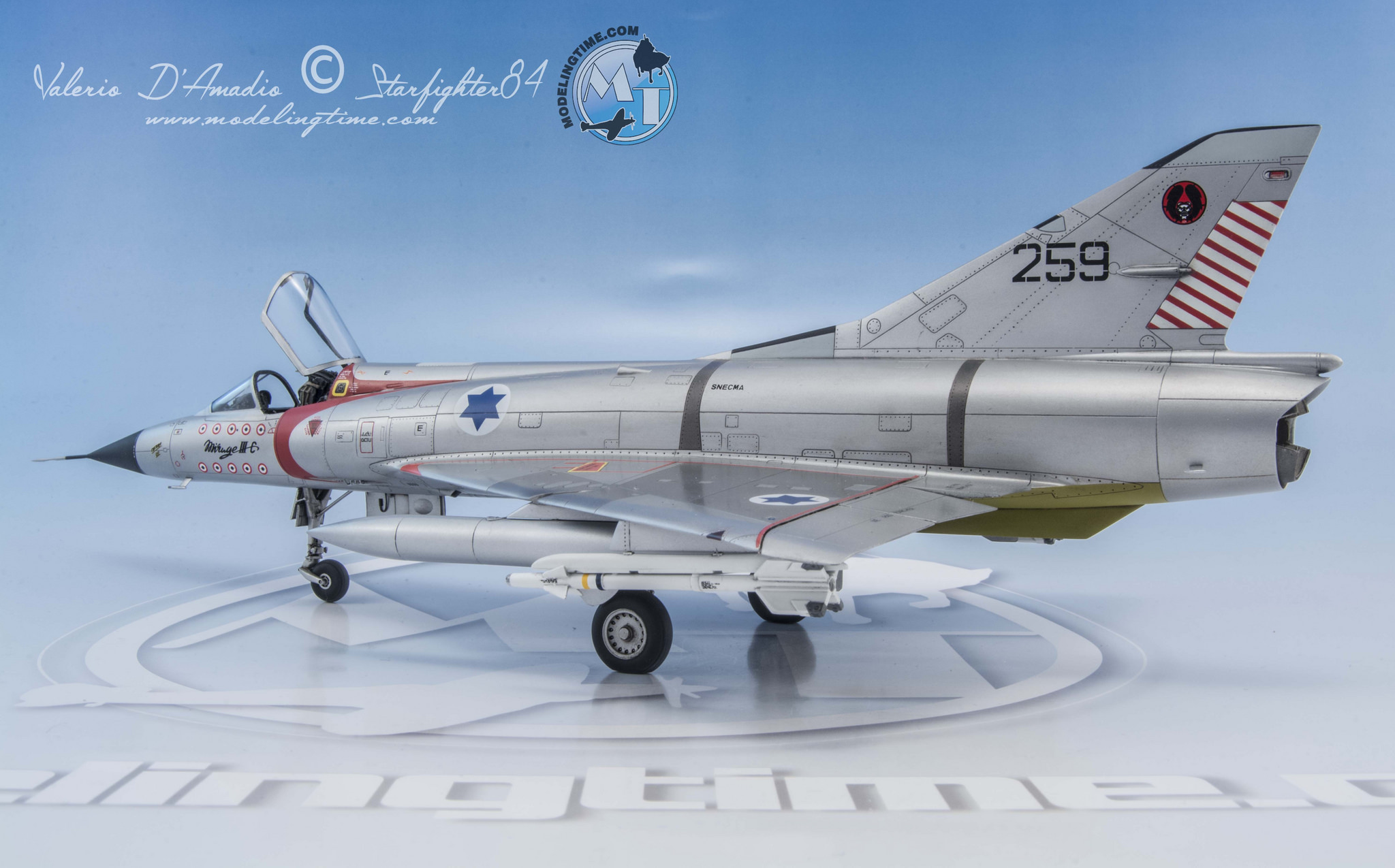

Mirage_End 22
Conclusioni:
Uno Shahak della Israeli Air Force non poteva assolutamente mancare alla mia collezione. Di certo non è un soggetto facile, rilassante e alla portata di tutti. Il modello Eduard, come detto in queste righe, necessita di un approccio molto scientifico e non perdona errori o distrazioni… e pensare che sui miei scaffali trovano posto altre otto scatole ancora in attesa di essere aperte!
Mirage_End 5
Mirage_End 7
Mirage_End 24
Mirage_End 23
Buon modellismo a tutti!
Valerio “Starfighter84” D’Amadio.
