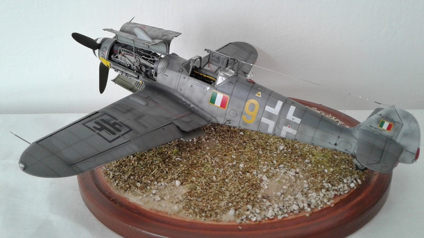

Da sempre appassionato di aerei italiani, ho deciso di riprodurre il Bf.109 G-6 “9 Giallo” con W.Nr. 163164 del II Gruppo Caccia II^ Squadriglia A.N.R.basato sll’aeroporto di Verona Villafranca nel novembre 1944. A pagina 219 del Volume Camouflage and Markigs of the Aeronautica Nazionale Repubblicana 1943-1945 di D’Amico F. e Valentini G. è pubblicata una foto di un taccuino appartenuto al S.M. Bonopera dove risultano annotati i codici individuali dei ‘109 in dotazione alla 2^ Squadriglia “Diavoli Rossi ” e, scorrendola, il secondo dall’alto è proprio l’esemplare oggetto di questo articolo.
N.B. Non esistono fotografie del soggetto da me scelto, la ricostruzione è frutto di supposizioni e interpretazioni personali della documentazione.
Il kit partenza è il Trumpeter  in scala 1/32 N.02296 composto da tredici stampate in stirene (di cui tre trasparenti) e due lastre fotoincise; a corredo si trovano due fogli di decal con insegne Luftwaffe. Nella costruzione del modello non ho avuto problemi di sorta, anche grazie alla decisione di mantenere le confanature del Daimler Benz DB 605 completamente aperte. Allo scopo di rendere ancora più realistico il già ben dettagliato propulsore, ho aggiunto le tubazioni idrauliche e i cavi elettrici ricavati da fili di rame e rod Evergreen.
L’inserimento di tali particolari non è stato agevole a causa dei ristretti spazi di lavoro, sopratutto nella zona sottostante le bancate dei 12 cilindri a V, ma con pazienza e pinzette sottili sono riuscito nell’intento.
Dopo uno studio sui Werknummer, sono giunto alla conclusione che questo aereo potesse avere un poggiatesta corazzato simile a quello del BF 109 G-10; lo stesso l’ho ricostruito con Plasticard sottile.
La Colorazione:
La mimetica adottata dai Bf.109 G-6 A.N.R. era la classica comunemente denominata “Splinter & Mottles” in R.L.M. 74/75/76.
Ho utilizzato i colori Gunze Sangyo acrilici (H-68 ed H-69 per le superfici superiori e le macchie, H-417 per le superfici inferiori e laterali della fusoliera).
Dopo aver terminato il camouflage, ho steso due mani di trasparente lucido della stessa marca (H-30) al fine di favorire l’adesione delle decalcomanie e la rimozione dei successivi lavaggi ad olio (eseguiti con del nero molto diluito).
L’abitacolo è in Black Gray R.L.M. 66 (Gunze H-416), mentre le gambe carrello con relativi vani sono in R.L.M. 02 Grau (Gunze H-70).
Per terminare il lavoro sono state spruzzate ad aerografo più mani di trasparente opaco.
