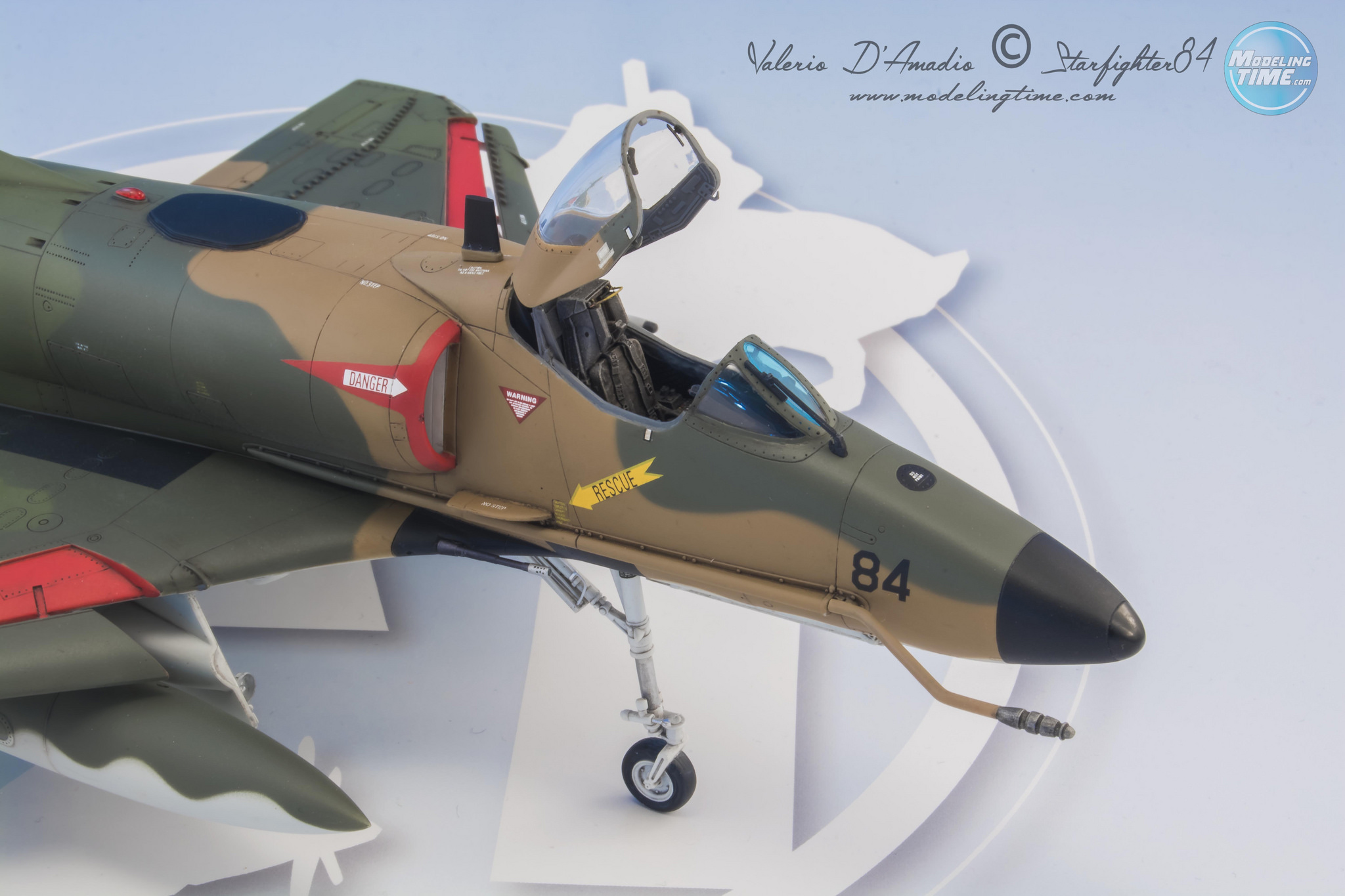

Dopo tante fatiche è giunto il tanto atteso momento del montaggio finale. Per prima cosa ho dipinto il ricevitore della fuel scope in Titanium Metalizer, eseguendo sopra un dry brush in silver; Lo stesso procedimento si può adottare anche per i due cannoncini. Ora è stata la volta delle varie antennine a lama (incollate con la provvidenziale colla Tamiya tappo verde che, una volta asciutta, non lascia la minima traccia) concentrate soprattutto sul portellone del carrello anteriore, più una vistosissima sistemata proprio dietro al cockpit. Attenzione a montarla nel verso giusto… sinceramente io stavo cadendo in errore. Ho dipinto il fondo di entrambe le luci di posizione a goccia (una sulla gobba ed una sotto la pancia dietro al carrello sinistro) in rosso, e le ho poi lucidate con una spennellata di Future. Il faro stroboscopico sul bordo di uscita del timone invece, ha il fondo in silver. Tutto pronto quindi per l’ultima mano di trasparente, questa volta opaco, che ha dato la finitura finale al modello. Ricordatevi, però, di mascherare la porzione finale del musetto, che nella realtà è costituita da materiale dielettrico che rimane lucido.
Ai piloni suba alari più esterni ho aggiunto i due rail per i Sidewinder (in bianco opaco)che si trovano direttamente nelle stampate del kit. In alcune foto gli A-4 di Singapore sono stati immortalati con dei pod ACMI agganciati ai rail sub alari (che si trovano già nelle stampate del kit e sono in bianco opaco). Questi pod, in particolare, sono chiamati “CAP-9” e per riprodurli ho cannibalizzato un AIM-9 L da un F-16 Kinetic a cui ho raschiato via i rolleron (i giroscopi) dalle alette posteriori. Le alette anteriori le ho completamente omesse come visto su quelli reali. I colori utilizzati sono il grigio Gunze H-308 e il Flat Black Tamiya per i particolari in nero; gli stencil con il numero seriale provengono dal set TwoBobs 48-172.
La finitura finale è stata ottenuta spruzzando sul modello un paio di mani di Flat Clear Gunze H-20, sempre diluito con la nitro. Dopo aver “scartato” i vetrini da tutte le mascherature, ed aver incollato il canopy in posizione rigorosamente aperta, ho aggiunto il piccolo tergicristallo (dipinto in H-77 Gunze) sul parabrezza dichiarando i lavori ufficialmente chiusi.
