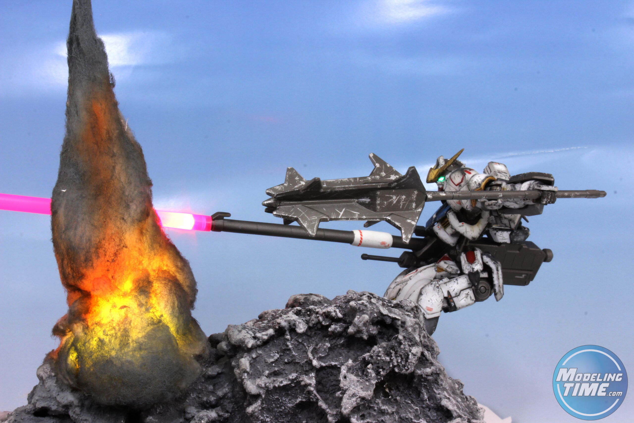

Con il Vinavil ho unito diversi strati di polistirolo estruso fino a formare un cubetto su cui, poi, ho versato un po’ di diluente nitro per sciogliere le superfici in maniera irregolare. Il thinner non intacca, invece, la colla che dovrà essere rifinita con un taglierino affilato.
Per rendere ancora più discontinue le superfici, ho aggiunto della scagliola poco diluita mischiata a sabbia e sassolini: questo composto ha creato una texture molto interessante.
All’interno dell’asteroide ho ricavato l’alloggiamento per le batterie. Il blocco è stato colorato con acrilici della Maimeri, partendo da un grigio scuro, e via via schiarendo fino al bianco puro con diversi passaggi di dry-brush.
Un quadrato ricavato da un vecchio top di cucina ha funzionato da base. Il cotone è ottimo per ricreare la nuvola di polvere sollevata dal Barbatos. L’ho fissata alla base con il primer Tamiya grigio.
Manuale del piccolo elettricista:
I led che ho usato sul Gundam sono da 3 Volt e non necessitano di resistenze dato che con due stilo da 1,5V si ottiene una tensione sufficiente. Trovato il passaggio per i cavi li ho riuniti e fatti filare all’interno di un tondino di ottone, che oltre a fornire un robusto ancoraggio sul piede del Gundam, porta la corrente al vano batterie.
Un led prelevato da un vecchio mouse e una cannuccia di plastica simulano un bel effetto sparo dal cannone.
Ovviamente non poteva mancare un’esplosione! La già collaudata ovatta, e un pannellino led che si usa per le luci di cortesia delle auto, sono ottimi per lo scopo.
Per simulare il calore generato ho scelto delle carte trasparenti colorate poste all’interno; all’esterno ho spruzzato del giallo, dell’arancione e del nero acrilici ad aerografo.
Ora è giunto il momento di collegare le “utenze elettriche” ai pacchi batterie, uno da 3 volt per il Gundam, l’altro da 12v (otto batterie da 1,5) per l’esplosione simulata; nel mezzo del cavo positivo un fantastico interruttore per accendere a piacimento i led.
