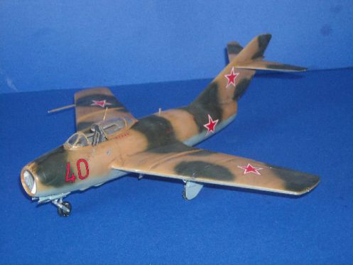

Verniciatura:
Ed eccoci arrivati alla fase che più mi diverte, ovvero quella della pittura. Lo ammetto, sono un tipo frettoloso, e spesso trascuro un po’ il montaggio per arrivare alla pittura il più in fretta possibile! Non abbiatemene! Però non prendetemi nemmeno a esempio…gustatevi il montaggio del vostro kit e badate a ogni minimo dettaglio soprattutto nel montaggio: è quello che fa la differenza assieme alla verniciatura.
Ma veniamo a noi: come al mio solito ho fatto ricorso ai colori acrilici Gunze. Non finirò mai di tessere le lodi di questi colori e non la smetterò mai di dichiarare solennemente di ritirarmi dall’attività modellistica qualora questi colori spariscano dal mercato! Ho dato una mano di primer sottoforma di grigio scuro Tamiya, poi sono partito coi colori della mimetica. L’esemplare da me scelto era un MiG-15 operativo durante la guerra di Corea, che volava con insegne sovietiche ai comandi dell’asso Nikolaj Shkodin, il quale, stando alle istruzioni Hi-Decals Line fu accreditato dell’abbattimento di quattro F-86 e di un F-84. Lo status di asso era invece confermato dalle cinque stellette poste appena dietro il canopy. Sono partito dal colore delle superfici inferiori, per cui ho usato l’azzurro H-67, l’RLM65 tedesco. Per il sabbia invece ho usato l’H-66 (RLM79). Non preoccupatevi, sto sempre parlando del MiG, non ho divagato su un Fw-190…
L’ultimo colore della mimetica è il verde, per cui ho usato l’H-36. Lo schema è stato dato a mano libera. I più attenti noteranno alcune incertezze nelle chiazze verdi: questo è dovuto all’inesperienza, dal momento che dopo tanti grigi e mono-colore, mi sono finalmente deciso a fare qualcosa di diverso e questo è il mio primo tentativo. Prego, non sparate sul pianista! Tutti i colori sono stati diluiti al massimo con alcool rosa, e poi ho messo tre piombini da pesca in ogni barattolino. Per schiarire il centro dei pannelli ho preso il colore già diluito, ho aggiunto una goccia di bianco opaco e messo ulteriore alcool. Una mano di Future prepara il modello per i lavaggi a olio (ho usato del nero tirando via l’eccesso passando uno straccio nella direzione del flusso dell’aria) e la posa delle decals, operazione che si completa in pochi minuti, dato l’esiguo numero di queste. Messe le decals, altra mano di future e passata finale di trasparente opaco, per cui prediligo il Lifecolor. Per quanto riguarda i particolari: vani carrelli, carrelli, interno dei portelli e interno dei flaps sono in alluminio (XF-16 Tamiya), le ruote sono in nero pneumatico H-77 Gunze con il cerchione in verde H-302. Gli ammortizzatori del carrello sono in Polished Alluminium Humbrol della linea Metalcote.
mig15-010
Conclusioni:
Il montaggio dei particolari completa il modello e il nostro piccolo MiG è pronto per essere messo in vetrina; in mezzo al grigio dominante devo dire che risalta eccome con i suoi colori “sgargianti”.
A parte le incertezze nella mimetica e i soliti errorini di montaggio dovuti alla fretta, devo dire che mi sono divertito a fare questo modello, che mi ha regalato delle ore di sano modellismo e mi ha permesso in poco tempo di poter aggiungere alla mia collezione finora dominata da aerei occidentali, il mio primo aereo sovietico. Nel mio armadio c’è l’intera stirpe dei MiG in attesa di ricevere le mie cure: credo proprio che continuerò a esplorare l’affascinante mondo dei “cattivi”.
