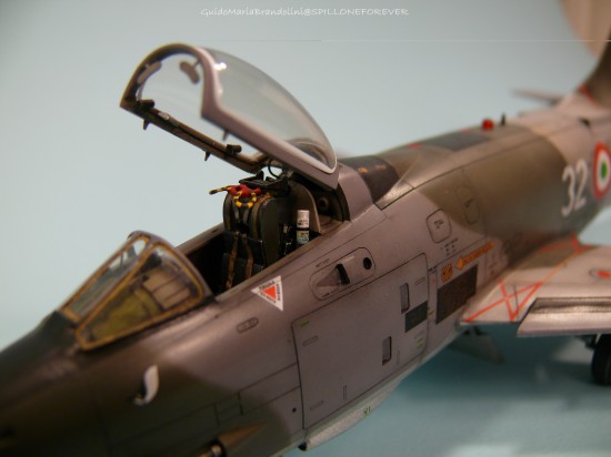

Le mie attenzioni si sono poi rivolte al cockpit, ben riprodotto nei suoi vari elementi.
Con una strisciolina di plasticard ho aumentato leggermente lo spessore dei bordi dell’abitacolo ed ho realizzato i fori per i ganci di bloccaggio del tettuccio.
Con qualche pezzettino di Evergreen ho riprodotto piccoli dettagli presenti all’interno del canopy,  anch’esso ben riprodotto.

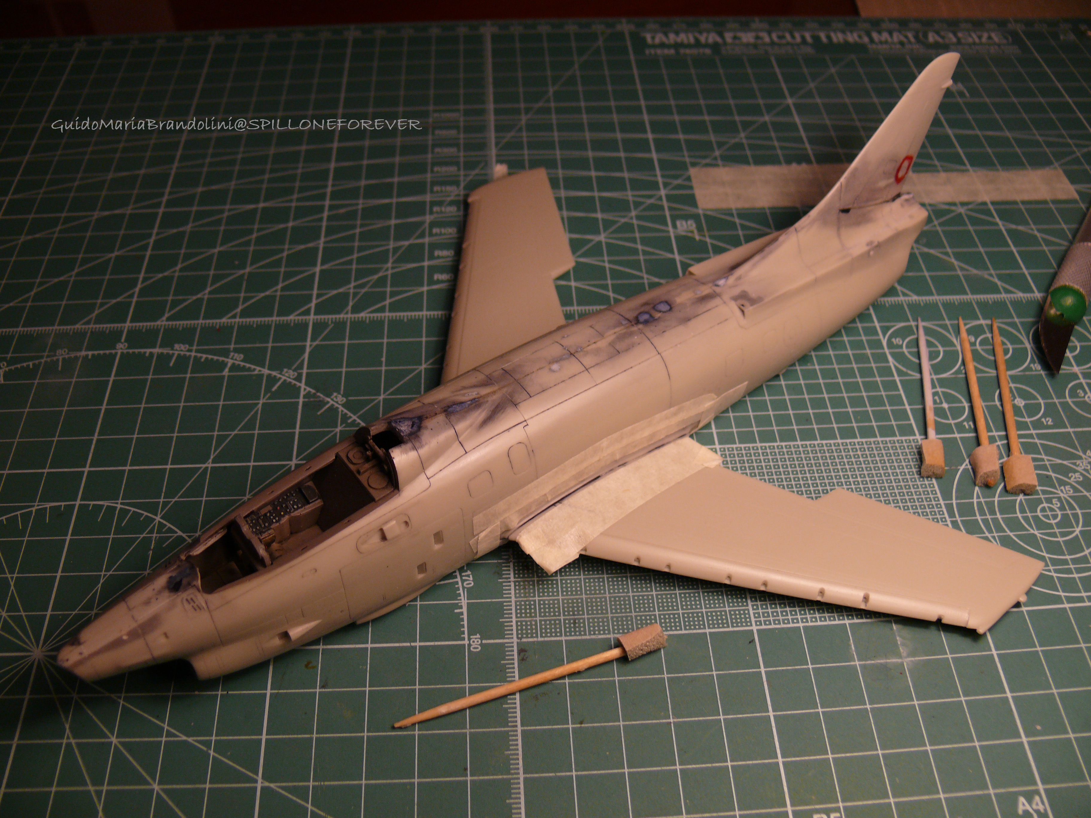

Prima di chiudere le semifusoliere ho cominciato a lavorare sul condotto della presa d’aria. La riproduzione è solo parziale ed i puristi storceranno il naso.
Ad onor del vero il condotto è sufficientemente profondo per poter affidare ad un’adeguata verniciatura dell’interno il compito di renderlo abbastanza realistico. La scomposizione richiede necessariamente l’intervento dello stucco per raccordare le varie parti. Questo lavoro si può semplificare incollando la parte superiore del condotto ad una delle semifusoliere. Si potrà in tal modo lavorare più agevolmente almeno su di un lato.
Per l’altro si dovrà penare un po’ visto l’angusto spazio di manovra con le semifusoliere incollate. L’interno della presa d’aria è stato stuccato dove necessario con piccole quantità di Mr. Surfacer 500 applicato con una spatolina ricavata da una tessera telefonica. Dopo cinque minuti dalla sua applicazione lo stucco è stato spennellato con la Tamiya Tappo Verde che lo ha livellato e ulteriormente irrobustito.Prima di chiudere le semifusoliere sono stati anche incollati i condotti dei J-85, opportunamente rinforzati con pezzettini di sprue letteralmente annegati nella ciano così da scongiurare distacchi postumi. L’abitacolo è stato colorato come da istruzioni in Grigio FS 36231 (Gunze H-317). Dopo la lucidatura le consolles ed i quadranti del pannello strumenti hanno ricevuto del nero a smalto (Hu 33) a pennello. Lavorare con gli smalti sopra una base acrilica consente di rimediare ad eventuali errori adoperando il solvente per smalti che non intaccherà la vernice acrilica sottostante. E’ un modo semplice e pratico per ottenere un risultato pulito. Qualche pulsante colorato ed un piccolo lavaggio ad olio nelle zone in grigio sono stati seguiti da una spruzzata di trasparente opaco. La realizzazione del cockpit si è conclusa con il solito drybrushing finalizzato ad evidenziare spigoli e dettagli. La stessa tecnica è stata adoperata per il Martin Baker ma partendo da una base di nero acrilico. Al seggiolino sono state autocostruite le maniglie di espulsione con tubetti di Evergreen e fotoincisioni di scarto.

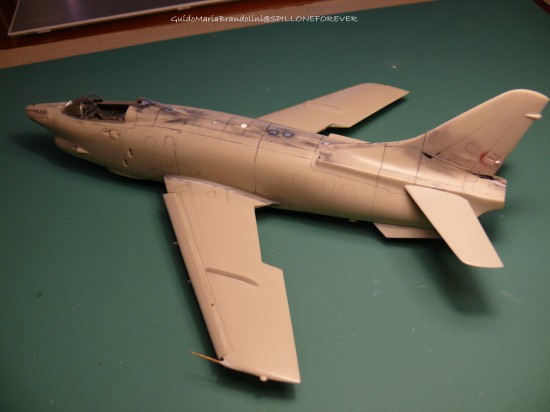

L’unione delle semifusoliere, pur in mancanza di riscontri, non ha comportato grossi problemi di allineamento. E’ stata eseguita con abbondante uso di cianoacrilica, adoperata anche come stucco sulle le linee di giunzione.
Per piccole rifiniture ho invece utilizzato il solito Mr. Surfacer 500 con una spennellata di Tappo Verde. Come sempre il controllo successivo è avvenuto passando un pennarello nero sulle zone trattate.
Ricordo a chi utilizza questa tecnica che è opportuno rimuovere i tratti del pennarello dalla resina appena possibile. La maggiore porosità rispetto al polistirene tende ad assorbire l’inchiostro che poi, non venendo via completamente, lascia un alone scuro. Queste macchie comunque non hanno pregiudicato in alcun modo le successive fasi di colorazione, ma su tonalità particolarmente chiare e delicate potrebbe non essere così.
Dopo aver completato al fusoliera ho reinciso i pannelli persi nelle fasi di carteggiatura. La reincisione della resina è risultata meno agevole rispetto a quella della plastica. Ho sempre utilizzato la punta di un compasso come scriber, ma durate questa operazione la resina si è dimostrata meno stabile. Occhio quindi alla pressione da esercitare perchè si rischia di ottenere delle incisioni con una profondità non costante. Con la punta di uno stuzzicadenti indurito con la ciano ho infine ripassato le incisioni per rifinirne i bordi. Il montaggio delle semiali non ha comportato alcun problema di allineamento. Ho soltanto dovuto limare uno dei due cassoni alari perchè interferiva con il pozzetto degli aerofreni. Ma con qualche colpo di lima le ali sono andate al loro posto assumendo il giusto diedro.
Sono rimasto piacevolmente sorpreso dalla rifinitura la robustezza delle due piccole alette antiscorrimento presenti sul dorso dell’ala che, con un velo di ciano, sono andate al loro posto (in seguito sono riuscito a rovinarne una che comunque è  stata ricostruita senza troppi problemi). Non sono stato invece capace di eseguire correttamente il foro per l’alloggiamento del bellissimo pitot in metallo. Attenzione a questa operazione perchè gli spessori sono davvero minimi e si rischia  di aprire una voragine. Poco male comunque, a patto di un minimo di attenzione in più, ho incollato e stuccato il pitot invece che posizionarlo a montaggio ultimato. L’unico rimpianto che ho per le ali di questo kit è dovuto agli slats, realizzati come parti separate e dotati di tutti gli attuatori (fotoincisi) che ne consentivano il movimento. Dopo un’intera serata passata inutilmente a cercare di incollare gli attuatori agli slats facendo assumere agli stessi la posizione corretta, preso dalla sconforto (e da un po’ di stanchezza) li ho incollati in posizione intermedia, incoraggiato da alcune foto scattate a Montichiari nel 1994 interpretate come prova della possibilità che queste superfici assumessero a terra una posizione non completamente estesa.  E’ pero vero che gli slats si muovevano solo in funzione della resistenza dell’aria e quindi a terra dovevano essere o completamente estratti o bloccati in posizione retratta. Mi riservo alla prima occasione di avere conferma della cantonata che ho preso! Per non pensarci troppo ed avvilirmi mi sono dedicato al posizionamento del parabrezza. Il corretto posizionamento di questo elemento, contribuisce notevolmente, a mio avviso, al realismo di un modello. Deve apparire ben integrato con la fusoliera e non semplicemente appoggiato. In questo caso l’incollaggio e la stuccatura si sono resi indispensabili anche per conferire robustezza ad un windshield di acetato, notoriamente meno rigido di un comune trasparente.

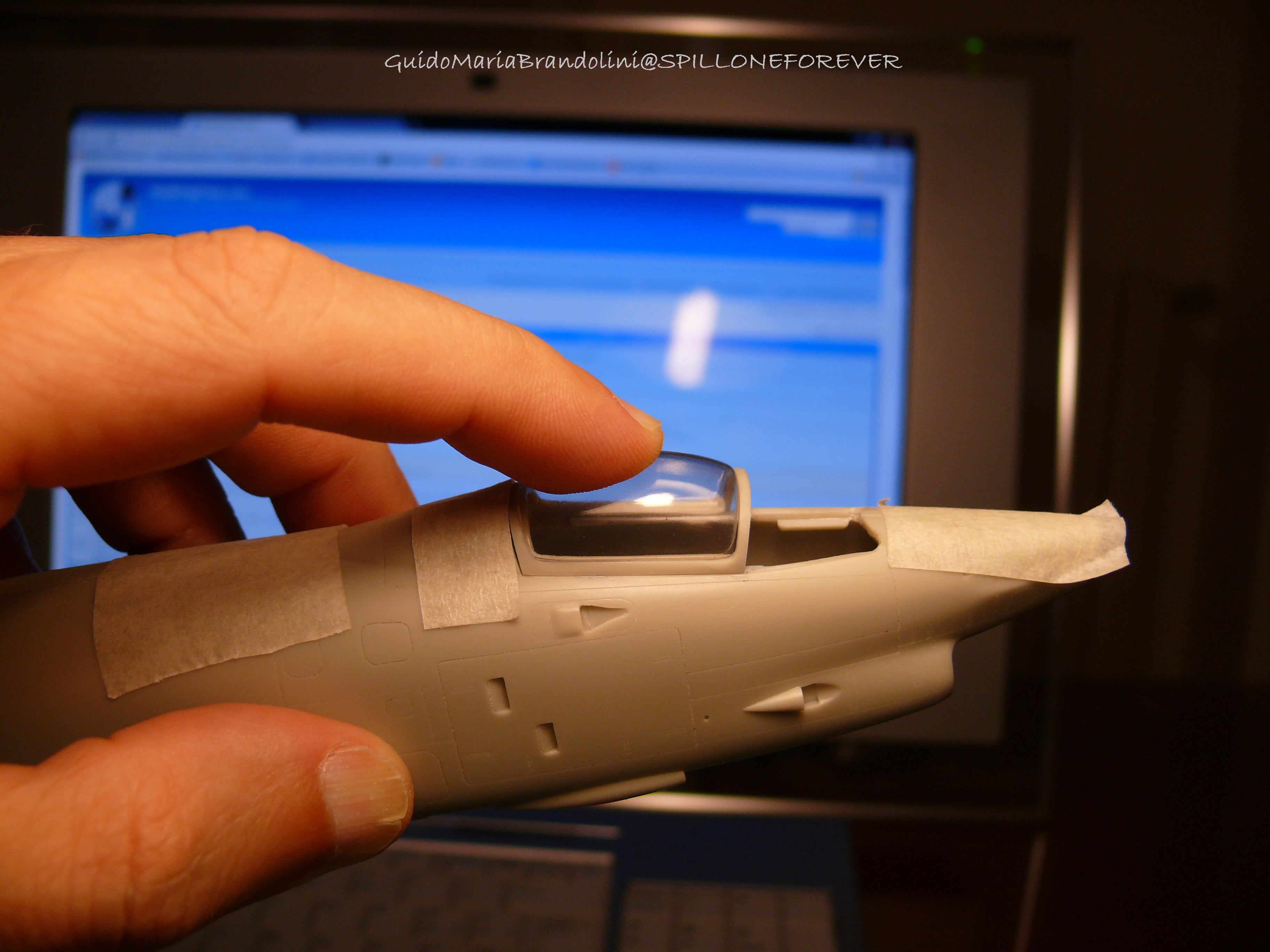

La stuccatura ha riguardato soprattutto la parte del blindovetro, dove è stata ricostruita la piastra del convogliatore dell’aria, ed è avvenuta con l’applicazione di strati molto leggeri del solito Mr. Surfacer, successivamente levigati con un cotton fioc imbevuto di alcool.
L’acetato si è rivelato robusto ed ha sopportato sia l’incollaggio con la ciano che le successive mascherature. Tuttavia consiglio a chi si cimenterà nella costruzione di questo pregevole kit di effettuare ugualmente un bel bagno nella Future per ottenere una migliore trasparenza finale. A montaggio ultimato del windshield mi sono accorto che la palpebra del pannello strumenti era troppo alta. Non so dire dove ho sbagliato, anche perchè mi sembra di aver seguito tutti i riscontri presenti in fusoliera durante il montaggio del cockpit. Ad ogni buon conto ricordatevi di fare sempre numerose prove a secco prima di procedere. Mi sono quindi cimentato nella riproduzione di qualche piccolo particolare (attuatori del timone, luce anticollisione trasparente, ganci ventrali, sfiati, etc.)

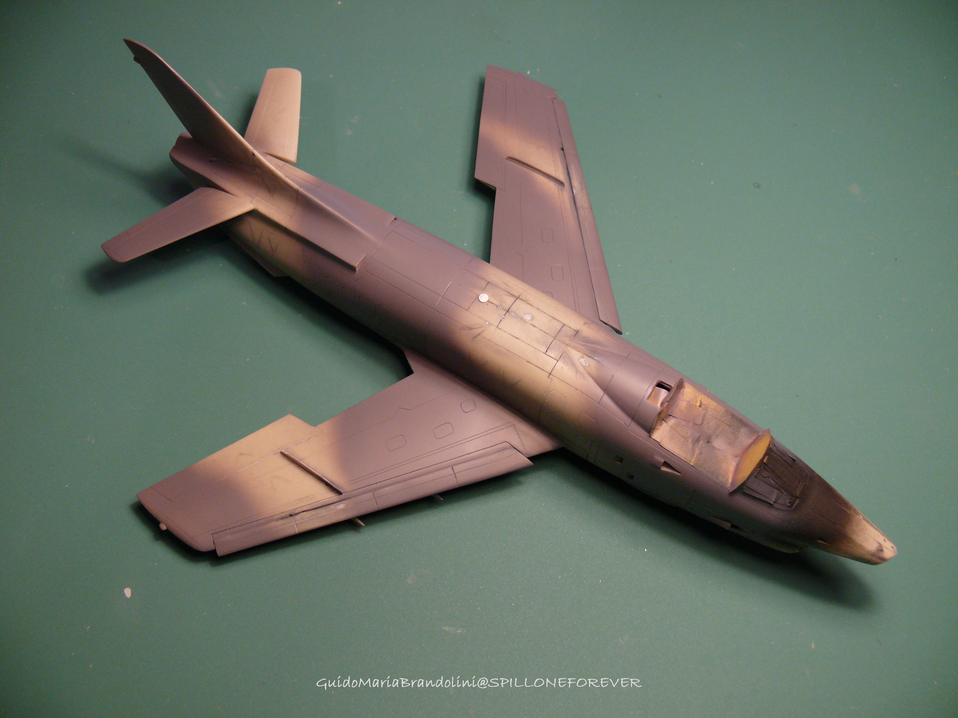

Il primo colore caricato nell’aerografo è stato il nero opaco acrilico della Tamiya (XF-1) con il quale ho verniciato (dall’esterno) i frames del parabrezza, gli interni dei portelli del carrello oltre alle gambe ed i vari martinetti dello stesso. Queste parti hanno poi ricevuto una serie mani tutte rigorosamente a pennello asciutto con gli smalti Humbrol. Un paio di sessioni abbastanza pesanti in alluminio (Hu56) sono state sufficienti per la colorazione di fondo. La lumeggiatura è stata affidata all’argento (Hu11).
Sono poi passato alla realizzazione della mimetica superiore. Ho impiegato i Gunze Dark Seagray H331 (BS381C/638) e Dark Green H330 (BS381C/641), mentre per i serbatoi (che dalle foto appaiono più chiari e sbiaditi) ho adoperato il Green H309 (FS34079)
In attesa dell’asciugatura dell’ H331 di base ho preparato due miscele per questo grigio con qualche goccia di Grey H308 (FS36375). Con la prima miscela (9 gocce di H331  + 1 goccia di H308) ho iniziato a sfumare i pannelli della zona anteriore e , in maniera molto leggera, il piano verticale di coda. Con la seconda miscela (2 gocce di H331 + 8 gocce di H308) ho colorato quasi completamente ali, piani di coda orizzontali e parte centrale della fusoliera.
Il grigio è stato spruzzato soltanto nelle zone interessate per evitare di sovrapporre inutilmente strati di colore. Con il Patafix ho poi provveduto a mascherare le bande grigie e sono passato ad applicare il verde (H331).
Per desaturare questo colore ho sperimentato per la prima volta il filtro della True Heart per i colori scuri (Paint Fading 1). Ho faticato un po’ a prenderci la mano. Consiglio di procedere per gradi. Quando lo si spruzza i risultati non sonno immediati ma compaiono dopo qualche minuto. Se si esagera si rischia di ottenere un effetto eccessivo…anche se si può sempre ricominciare da zero lavando subito via tutto con una pezzolina imbevuta d’acqua. Ho successivamente ripreso le bande verdi con il colore originale che, passato molto diluito ed a bassissima pressione, mi ha consentito di amalgamare tutto ed ottenere un effetto delicato e meno contrastato rispetto al grigio, come nella realtà.

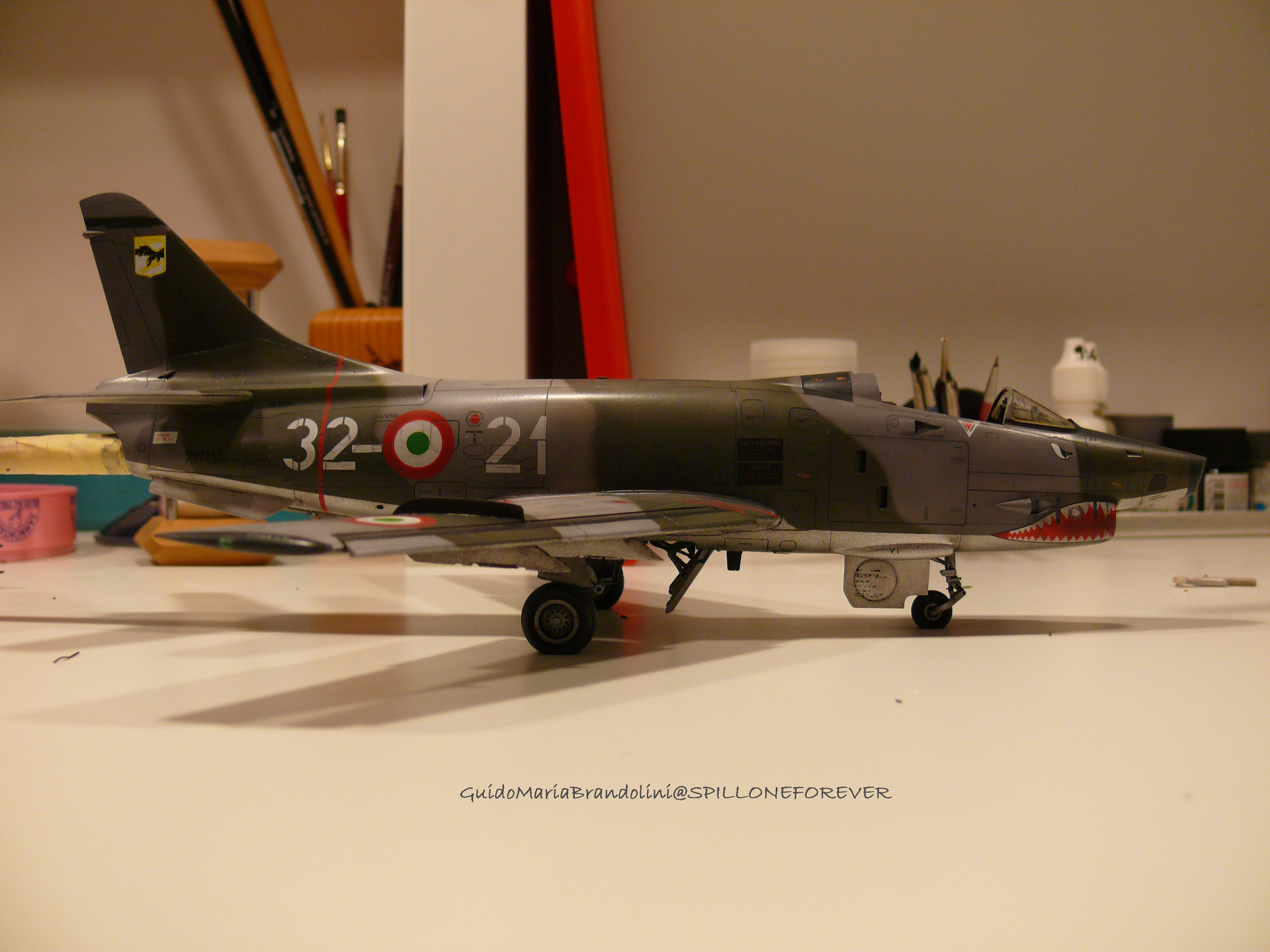

Non appena ho aperto questa scatola di montaggio ed ho avuto modo di esaminare il foglio di decals, ho avuto la sensazione che i numeri di carrozzella dedicati all’esemplare del 32°Stormo fossero sovradimensionati. Avendo in magazzino un vecchio foglio Tauro con tali numeri non mi sono preoccupato più di tanto. Arrivato il momento di applicare le decals, con mio grande rammarico, ho avuto conferma delle mie impressioni iniziali. Anche i numeri del foglio Tauro (comunque dedicato ai G-91R) si sono rivelati ad un più accurato esame della sessa taglia di quelli del foglio fornito nel kit ADV Models. Non avendo alternative ho utilizzato quanto avevo a disposizione.
Altro punto dolente di queste decals è costituito dallo scarso potere coprente del rosso. L’effetto è venuto fuori soprattutto sulle coccarde applicate all’estradosso alare il cui bordo rosso lasciava trasparire i sottostanti colori della mimetica.
Un vero peccato, vista la buona qualtà complessiva delle decals. Sono estremamente sottili, con il film  trasparente ridotto al minimo. Hanno reagito egregiamente sia al binomio Microset/Microsol che al più aggressivo Mr. Mark Softer. Eseguiti alcuni piccoli ritocchi con gli acrilici Vallejo, le decals sono state sigillate con una ulteriore mano di X-22. Dopo 24 ore ho effettuato lavaggi ad olio mirati sulle decalcomanie. In questo modo le ho desaturate ed ho nuovamente evidenziato i pannelli sui quali le decals erano state applicate.
Sono riuscito ad attenuare la brutta trasparenza del rosso delle coccarde, mentre la sharkmouth è stata adeguatamente “affumicata” per l’uso continuo dei DEFA da 30mm.

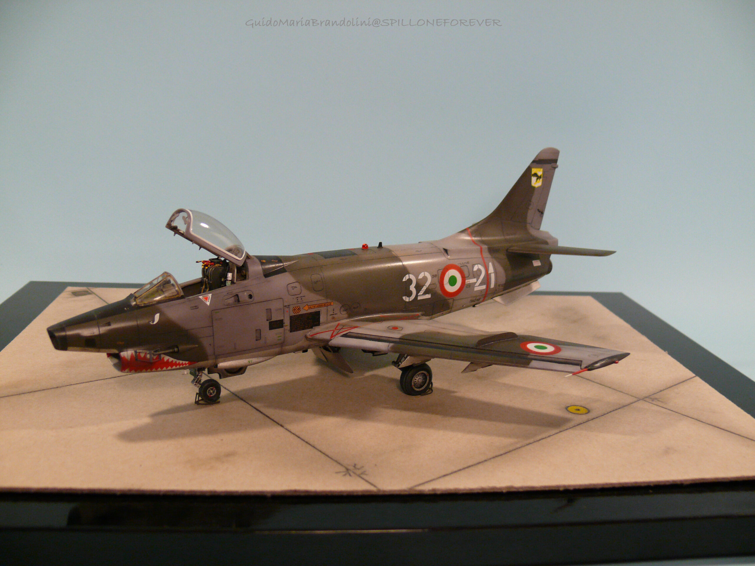

Il modello ha poi ricevuto la mano finale di trasparente. Ho miscelato l’X-22 con del Flat Base fino ad ottenere una finitura satinata che risaltasse soprattutto in presenza di fonti di luce diretta. Dopo aver atteso qualche ora, rimosse le mascherature da cockpit e windshield, ho riprodotto su quest’ultimo le guarnizioni dei vetri con Vallejo ed un pennellino 000. Nel frattempo la parte trasparente del canopy ha ricevuto un bagno di Future per poter essere incollata con un velo di ciano (fatta decantare comunque per 2/3 minuti su di un tappo di bottiglia) alla struttura del tettuccio. Il montaggio del carrello e dei vari portelli ha richiesto soltanto un po’ di pazienza e di calma. Appoggiato il mio G-91Y sulle sue gambe mi sono però subito accorto che assumeva un assetto leggermente “frenato” sul ruotino anteriore.
Ricontrollate tutte le rispondenze con gli altri riferimenti (compreso il corretto incollaggio delle gambe del carrello), sono giunto alla conclusione di aver esagerato nella fase di pulitura del ruotino dalla materozza, mangiandomi almeno un millimetro di pneumatico. A danno compiuto e soprattutto con un ruotino saldamente incollato alla gamba del carrello, dopo un consulto con gli amici del forum, ho deciso di cercare di ridare un minimo di volume alla zona di contatto con l’asfalto. Con veli successivi di ciano ho recuperato un millimetro di spessore e, dopo aver carteggiato la zona ho ripristinato la colorazione dove necessario.
L’assetto è stato ripristinato ma l’effetto sul ruotino non mi piaceva particolarmente. Siccome la cosa non mi andava giù ho ricostruito con del filo di rame i fermaruota in tondini di ferro che venivano utilizzati a Brindisi sui velivoli in parcheggio.
Per mia fortuna gli specialisti erano soliti applicare un fermaruota proprio davanti al ruotino, mentre almeno un altro veniva collocato dietro ad una delle ruote del carrello principale. In questo modo il ruotino è tornato ad essere presentabile. Dopo alcune prove ho deciso di non montare i serbatoi subalari. Ho ancora vivido il ricordo di questa configurazione “pulita” abbastanza frequente a Brindisi e che prediligo. Fissato il canopy in posizione ed incollati gli ultimi particolari, il viaggio nei miei ricordi di giovane appassionato si è concluso con un Falco Brindisino fiero ed aggressivo parcheggiato in bacheca.
