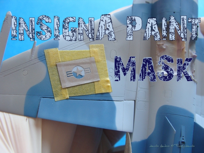

L’handicap più importante che fa subito capolinea è la scelta, da parte della ditta produttrice, di un vinile colorato e non trasparente. Questo infatti non permette di leggere visivamente i riferimenti presenti sul modello, quali pannellature e simmetrie per posizionare la mask nella giusta posizione, cosa che normalmente noi modellisti siamo abituati a fare quando applichiamo le decals o diamo una mimetica. Operazione resa ancor più difficile se poi si devono rispettare simmetrie tra lato destro-sinistro oppure ventre-dorso. Purtroppo sembra di andare a tentoni e lavorare al buio. La cosa è del tutto risolvibile a patto però di mettere in conto un po’ di lavoro extra, ma mai tanto oneroso quanto quello del taglio delle maschere. Purtroppo le istruzioni danno delle indicazioni di massima che sono poco chiare e confusionarie nonostante una buona conoscenza della lingua inglese. Alla fine mi son dovuto ingenare un metodo semplice e infallibile. Tutti gli stencil sono racchiusi in rettangoli i quali, in base al tipo di insegna contenuta, hanno stesse dimensioni e posizioni generali senza distinzione tra neri e argentati.
Nel set sono anche presenti alcuni stencil “pieni” con i soli bordi intagliati. La chiave sono proprio queste parti.
Ho applicato su questi la pre-mask, rifilando successivamente con una lama nuova il contorno facendo coincidere entrambe i bordi.
Tagliati i quattro bordi esterni, per ricrearmi la copia speculare della mask, ho rimosso la pellicola trasparente insieme allo stencil pieno.
In questo modo ho ottenuto il negativo di ciò che sarà dipinto sul modello ma stavolta su un supporto trasparente che per posizione forma e dimensione, è del tutto uguale alla maschera definitiva.
Decidere dove posizionare lo stencil è cosa facile oltre che visibile. Infatti tutti i punti di riferimento sono ben riconoscibili ed allineare la mask è facile come applicare una decals.
Con una matita morbida, tipo 2B ben appuntita, si riportano i bordi sul nastro per mascheratura e su questi segni si applica la mascherina vera e propria di cui abbiamo parlato inizialmente.
E’ capitato che alcuni pezzi più piccoli non venissero “catturati” dalla pre-mask, ma con poco sforzo si mettono al loro posto con l’aiuto di un bisturi. Questo è capitato perchè ho dovuto ridurre un po’ l’adesività della pre-mask per favorirne il distacco dal vinile senza difficoltà.
