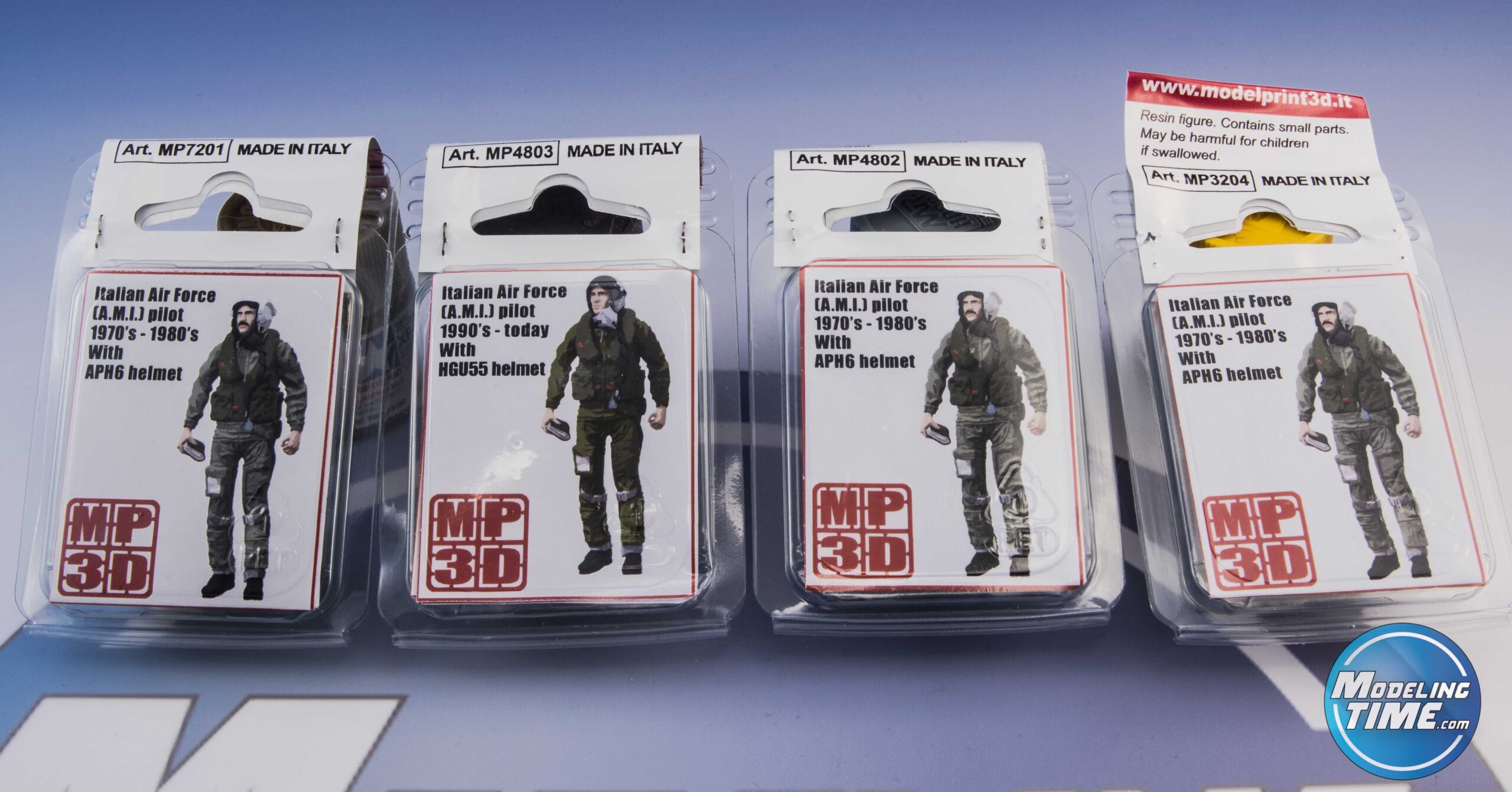

Aftermarket Review – Model Print 3D Italian Air Force Pilots in scala 1/72, 1/48 e 1/32.
La Model Print 3D è una garage factory romana che si offre, principalmente, come service per la modellazione e la stampa di oggetti e soggetti in tre dimensioni. Quelli che presenterò in questa recensione, invece, sono prodotti interamente realizzati dalla ditta dal modello al pezzo finale. Si tratta di una serie di figurini in resina che rappresentano il classico pilota dell’Aeronautica Militare Italiana in tenuta da volo con e senza casco nelle tre scale principali: 1/72, 1/48 e 1/32.
Il master, realizzato con software per il 3D, è ottenuto con le nuove tecniche di stampa Digital Light Processing (DLP) e successivamente riprodotto in serie per la vendita mediante il classico metodo dello stampo in gomma e copie in resina. Per ogni confezione, di qualsiasi scala, vengono proposte due configurazioni che permettono di realizzare il pilota in due diversi periodi: anni 70/80 e dal 1990 ad oggi.
La MP3D propone i pezzi come generici e utilizzabili per qualsiasi velivolo in carico alla nostra Aeronautica Militare negli intervalli sopra indicati ma, come spiegherò successivamente, questi sono adatti per riprodurre una categoria di piloti limitata alle solo linee volo di F-104, MB.339 e AMX con l’esclusione di tutto il periodo antecedente il 1987 circa.
Nella maggior parte dei casi si dovranno correggere alcuni particolari al fine di ricavarne una riproduzione corretta e fedele, soprattutto nella scala 1/32 dove i dettagli sono ben visibili e non possono essere trascurati.
I figurini.
Scala 1/32 e 1/48: i set commercializzati sono due: uno con casco early HGU-2 A/P (erroneamente chiamato APH-6, ma di questo parlerò più avanti) ed uno con casco late HGU-55. In ogni confezione possiamo trovare il blocco principale del corpo, una testa che indossa il casco da volo, una testa libera, un casco singolo e una maschera singola posizionabili a piacimento sul velivolo o vicino ad esso. C’è da dire che il tubo dell’ossigeno è stampato in resina ed è, quindi, rigido in posizione verticale; al fine di poter poggiare il casco e la maschera, ad esempio, su un’ala sarà necessario ricostruire il tubo stesso con altro materiale e rappresentarlo adagiato alla superficie scelta.
Scala 1/72: in ogni confezione possiamo trovare due figurini già assemblati per via delle ridotte dimensioni. Anche in questo casi è possibile realizzare la configurazione early o late ma non c’è la possibilità di riprodurre il capo libero dal casco.
Nel set viene fornito anche un foglio che illustra i colori da utilizzare per la verniciatura del pilota e del suo equipaggiamento. Sarebbe stata, forse, più utile una foto del soggetto reale magari con qualche inquadratura di dettaglio.
Guardando la quantità di particolari sul figurino originale, e confrontandolo con i pezzi in resina, qualcosa non convince: la definizione dei prodotti da vendita è nettamente inferiore rispetto al master utilizzato per la riproduzione in serie.
I dettagli risultano in molte zone impastati e poco visibili, segno che molto si è perso durante la riproduzione del calco in gomma siliconica. Inoltre lungo gli arti inferiori e superiori è visibile la linea di stampa che dovrà essere rimossa con un bisturi affilato prima di procedere alla verniciatura.
