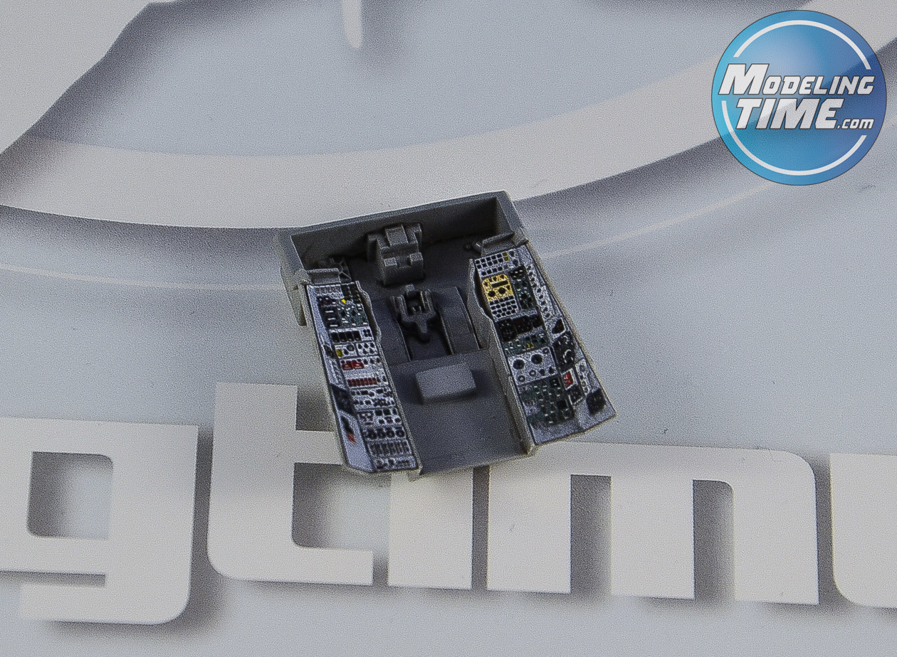

Le fotoincisioni provenienti dal set FE778 sono pre-colorate; molto comode e pratiche da utilizzare, ma disastrose quando si tratta di trovare il giusto mix di vernici per simulare il tono che la Eduard ha usato per rifinirle! Alla fine, dopo qualche alchimia, sono riuscito a trovare una miscela abbastanza fedele:
  • Gunze H-307 + Gunze H-308 in eguale misura più una goccia di H-25.

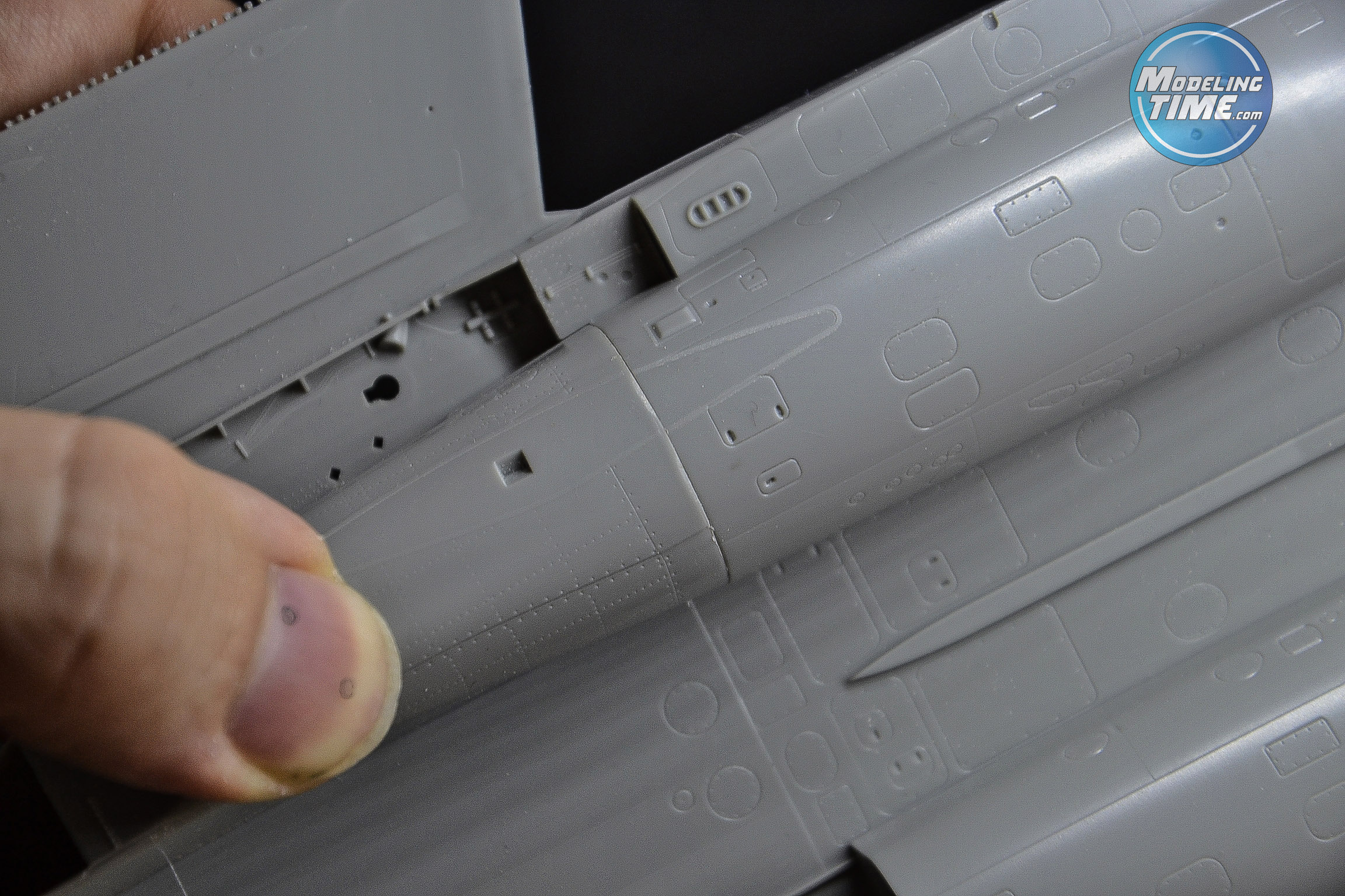

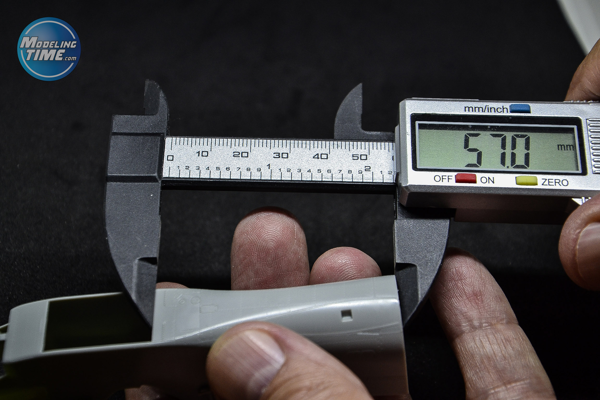

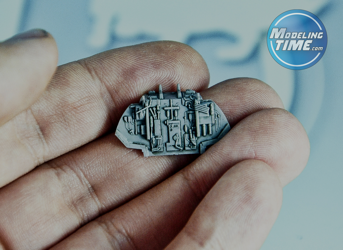

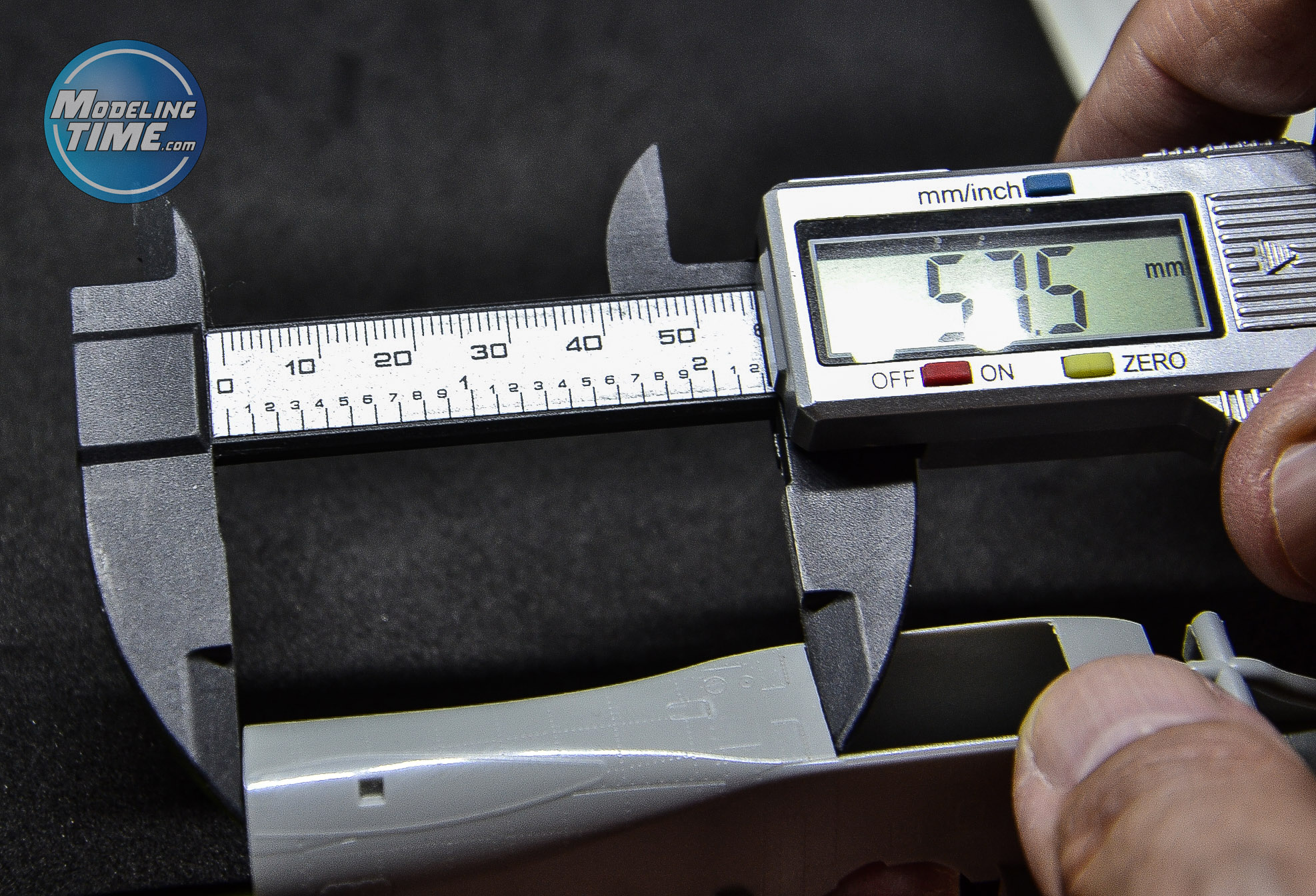

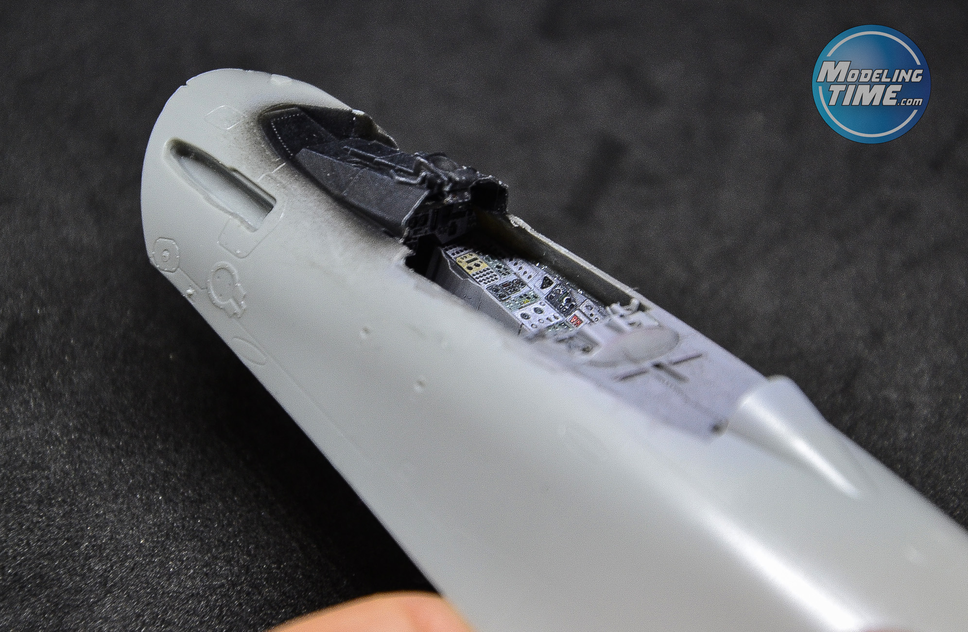

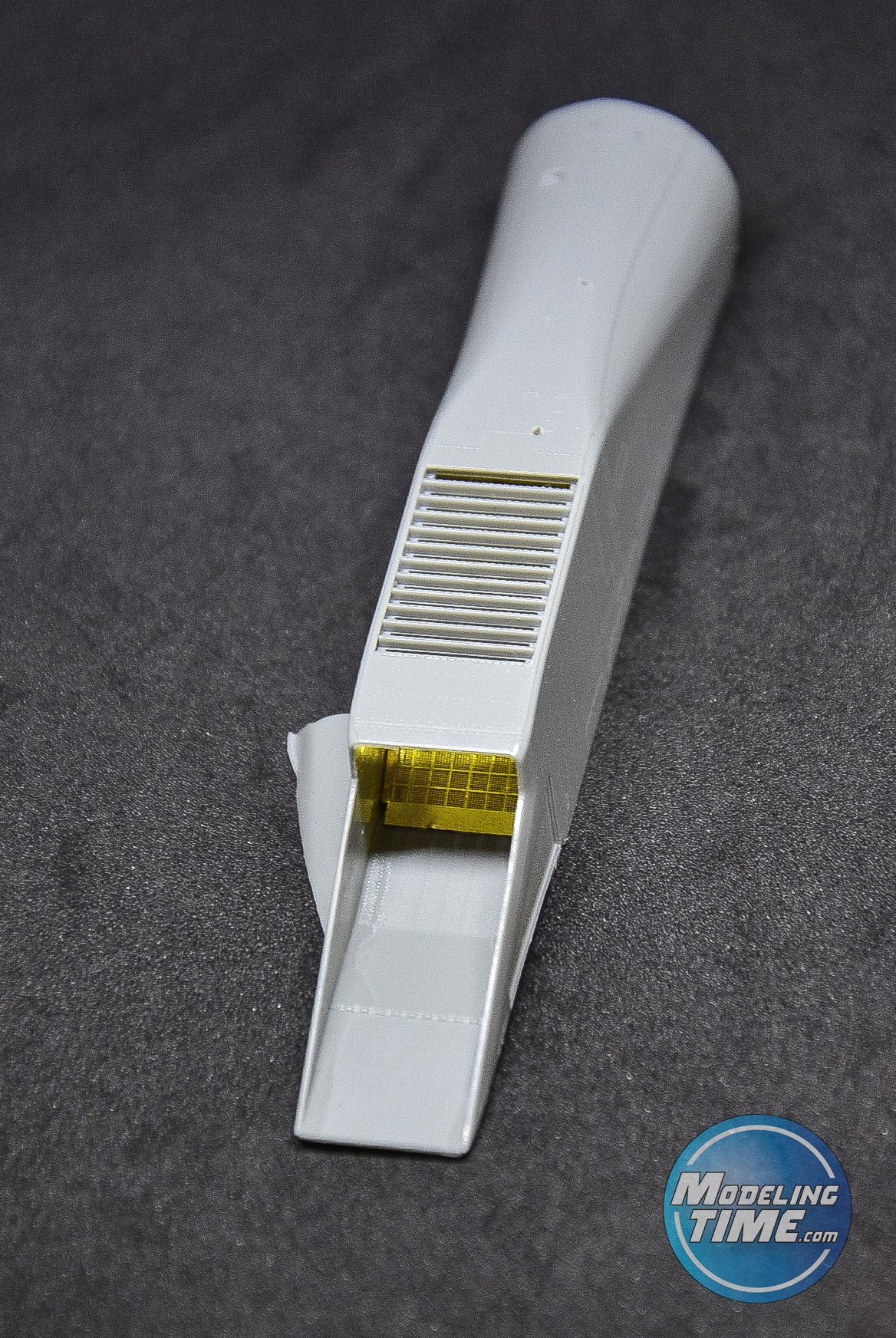

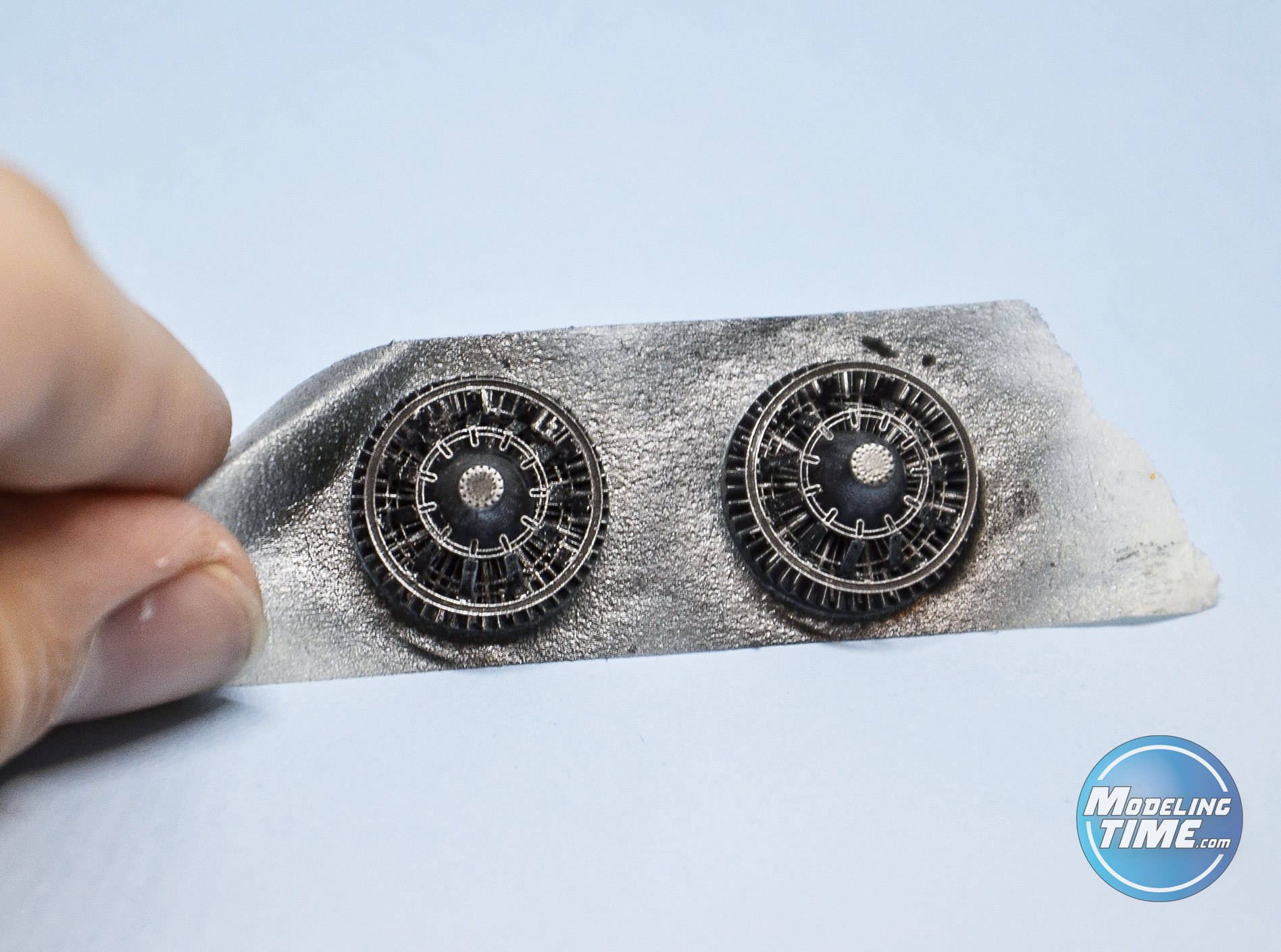

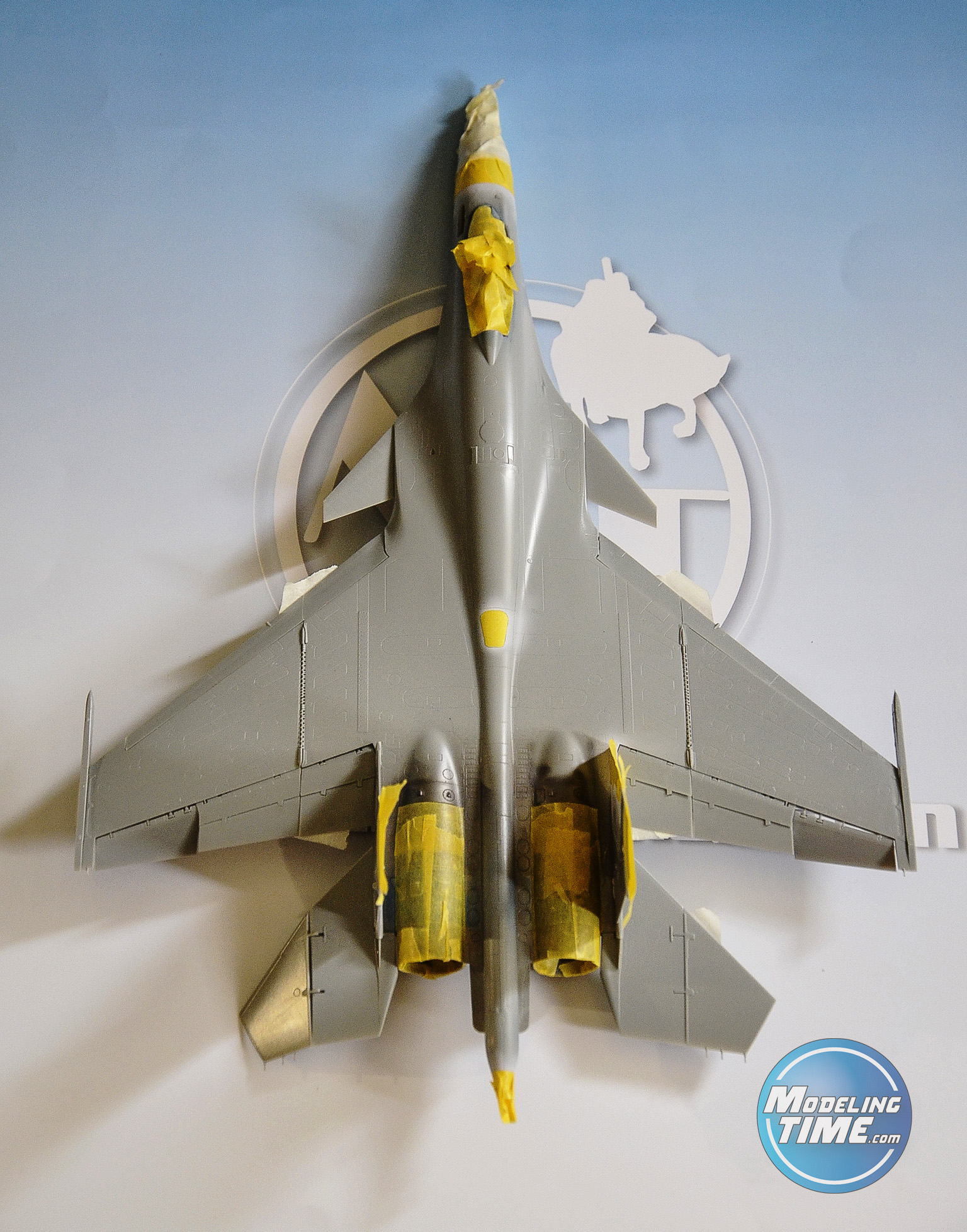

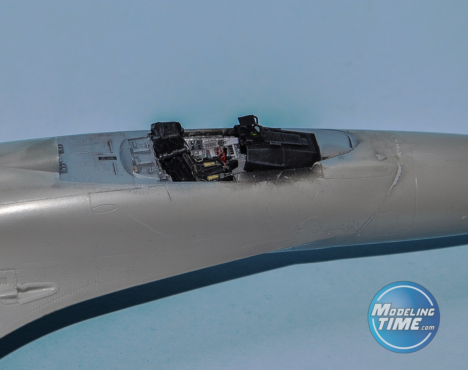

Il cockpit, grazie anche all’accessorio della ditta ceca, si assembla con poca fatica e in men che non si dica è pronto e completo. Archiviato questo primo compito mi sono dedicato alle prese d’aria ed al primo stadio del compressore.  Durante le prove a secco, che consiglio vivamente di effettuare scrupolosamente, è emerso che il condotto sinistro risulta più corto di circa 0.5 millimetri rispetto al destro. Per correggere il problema ho applicato uno spessore di Plasticard nell’intake interessato evitando, così, un vistoso disallineamento delle parti.

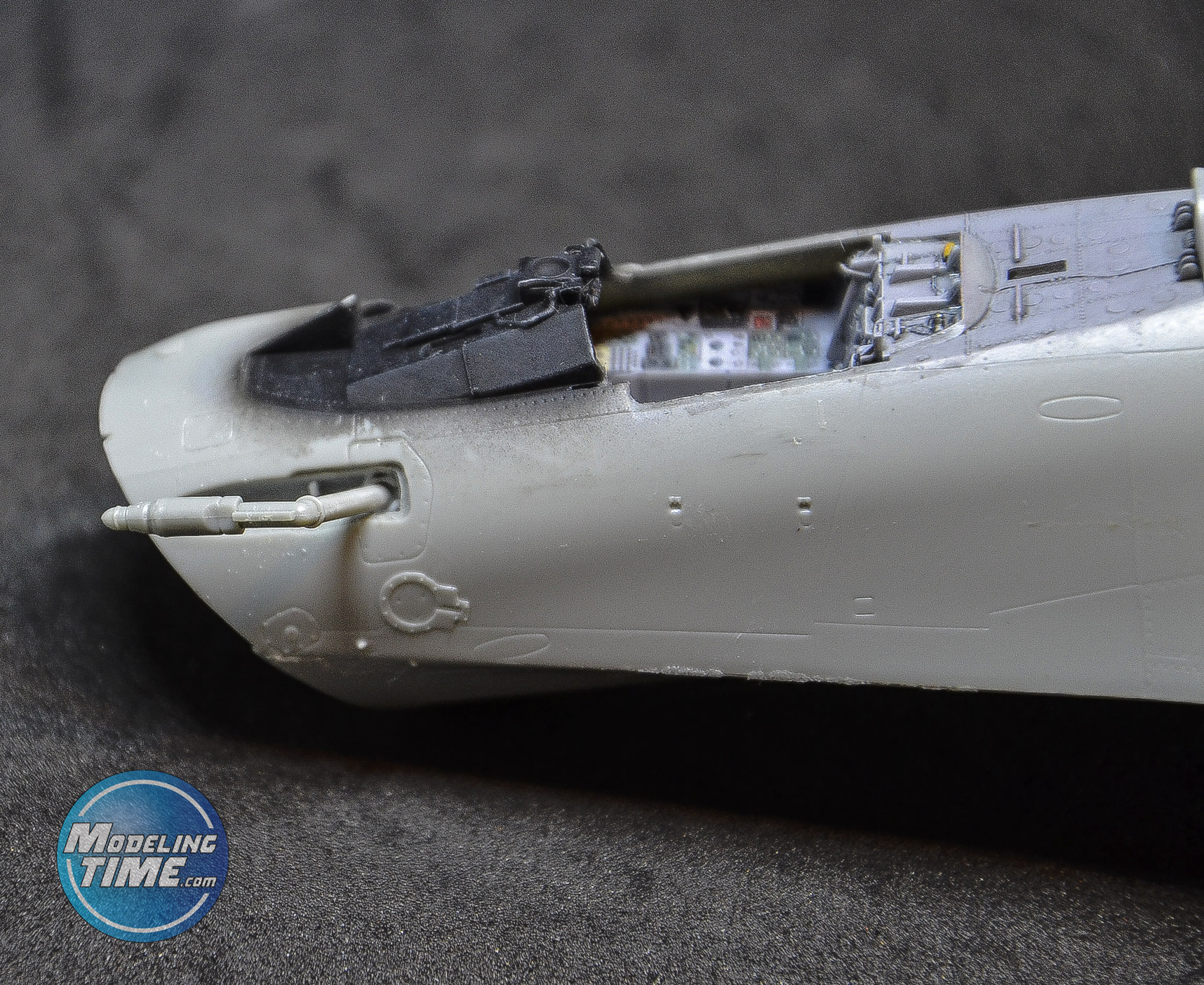

Ho quindi dettagliato la sonda del rifornimento in volo e il suo vano.
Anche il radome, purtroppo, soffre di qualche imprecisione dimensionale. Il suo diametro, infatti, è leggermente inferiore rispetto a quello della fusoliera e questo difetto crea un fastidioso scalino quando si accostano i due elementi. La soluzione più ovvia è quella di riempire le giunzioni di stucco o colla cianacrilica e carteggiare rischiando di perdere quasi tutto il bel dettaglio stampato sulla plastica. Personalmente ho adottato un approccio più complicato ma, sicuramente, di maggiore effetto: scaldare il muso ad una temperatura di circa 60° mediante un asciugacapelli e allargare la circonferenza stando ben attento a non deformare nulla. Ovviamente un minimo di stucco è stato necessario… ho steso un leggerissimo strato di Mr.Surfacer 500 che ho, successivamente, lisciato velocemente con carta abrasiva 1500.

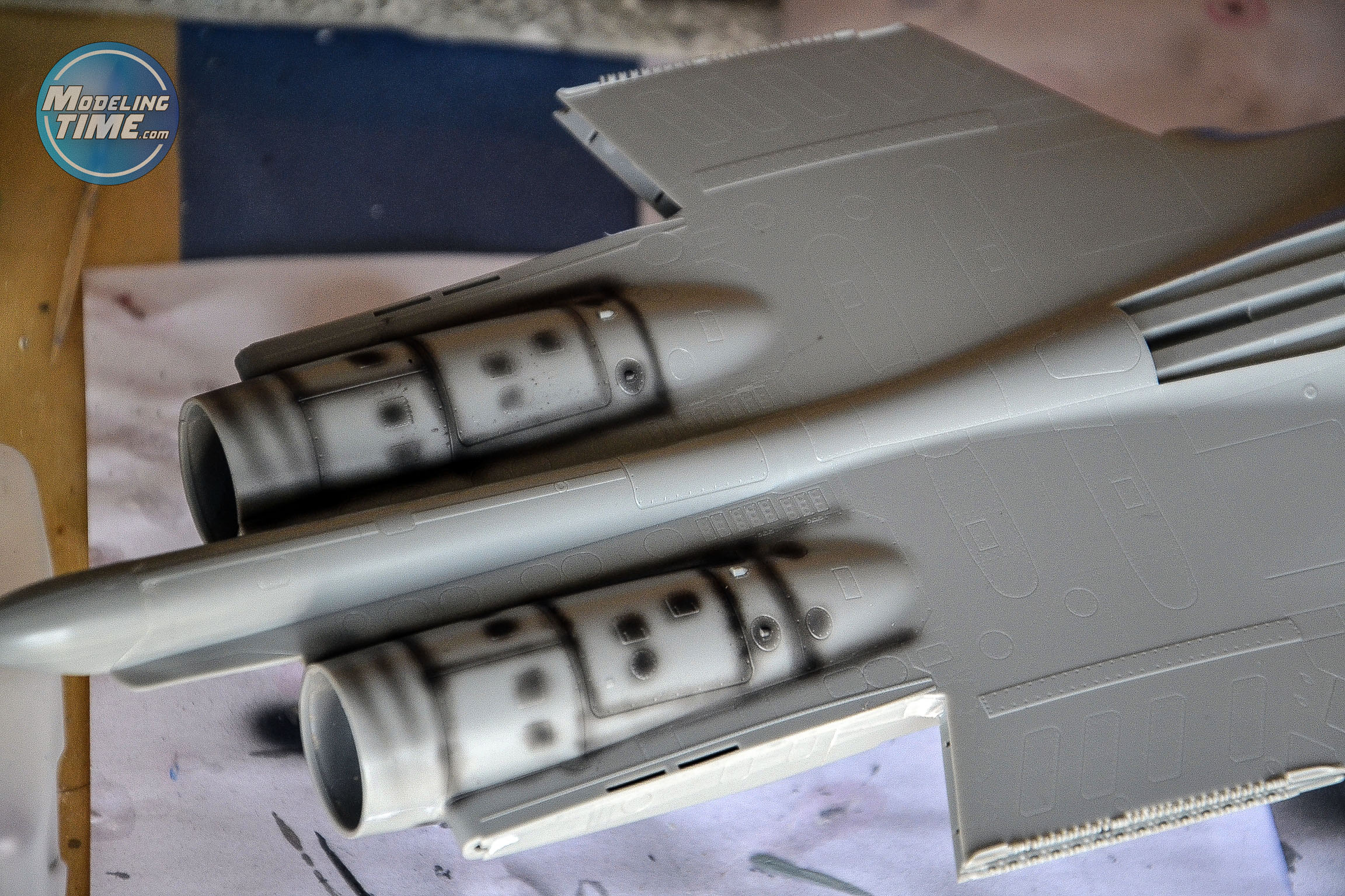

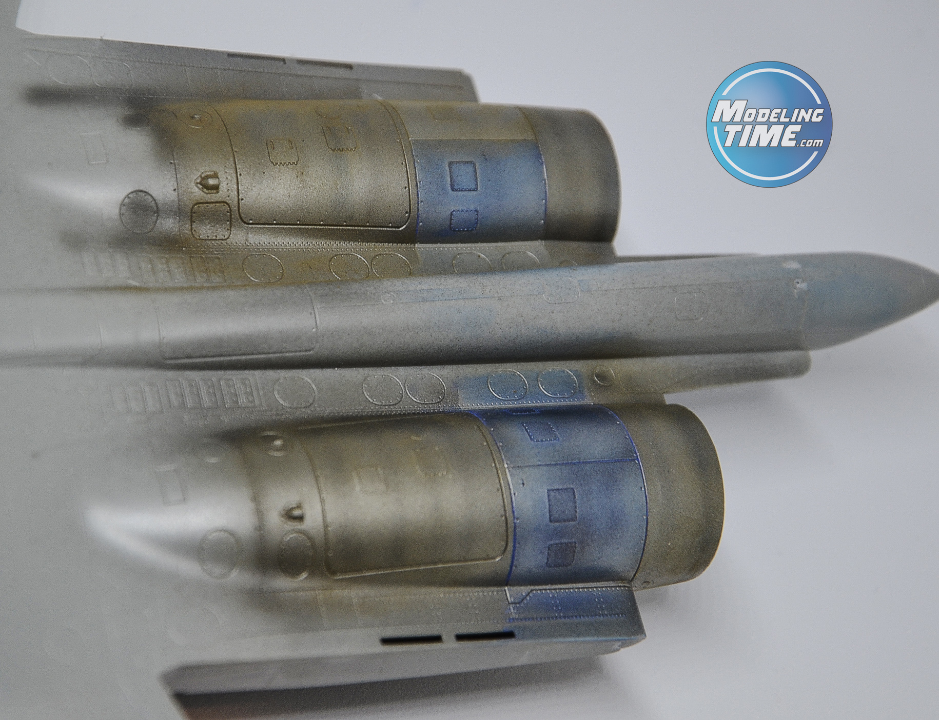

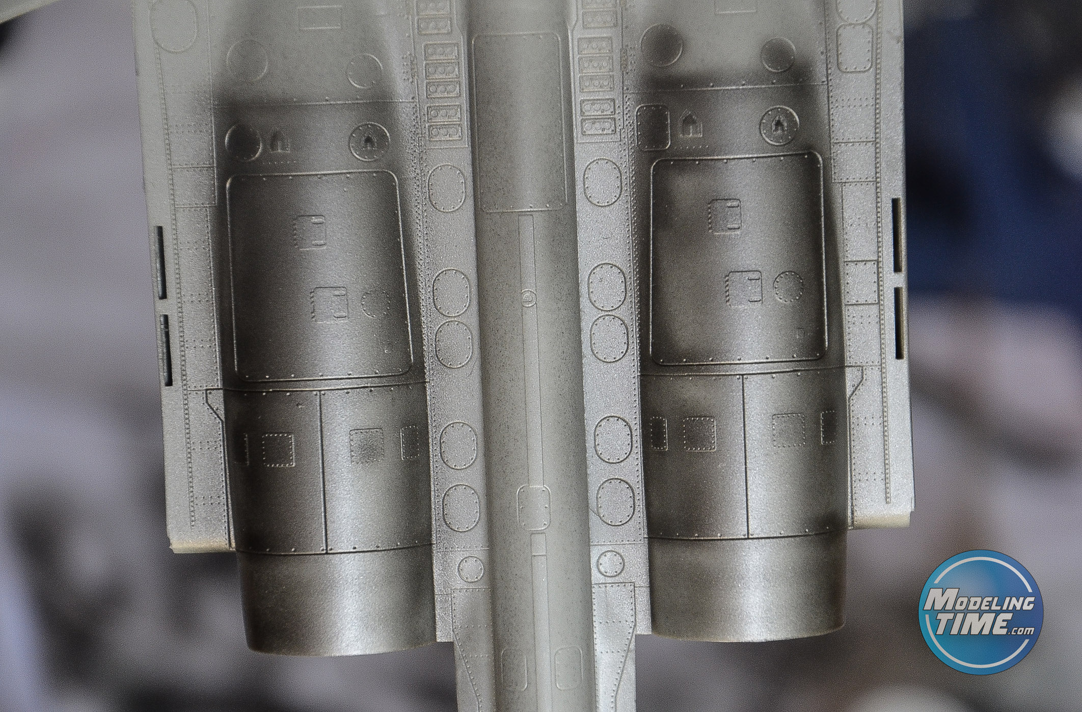

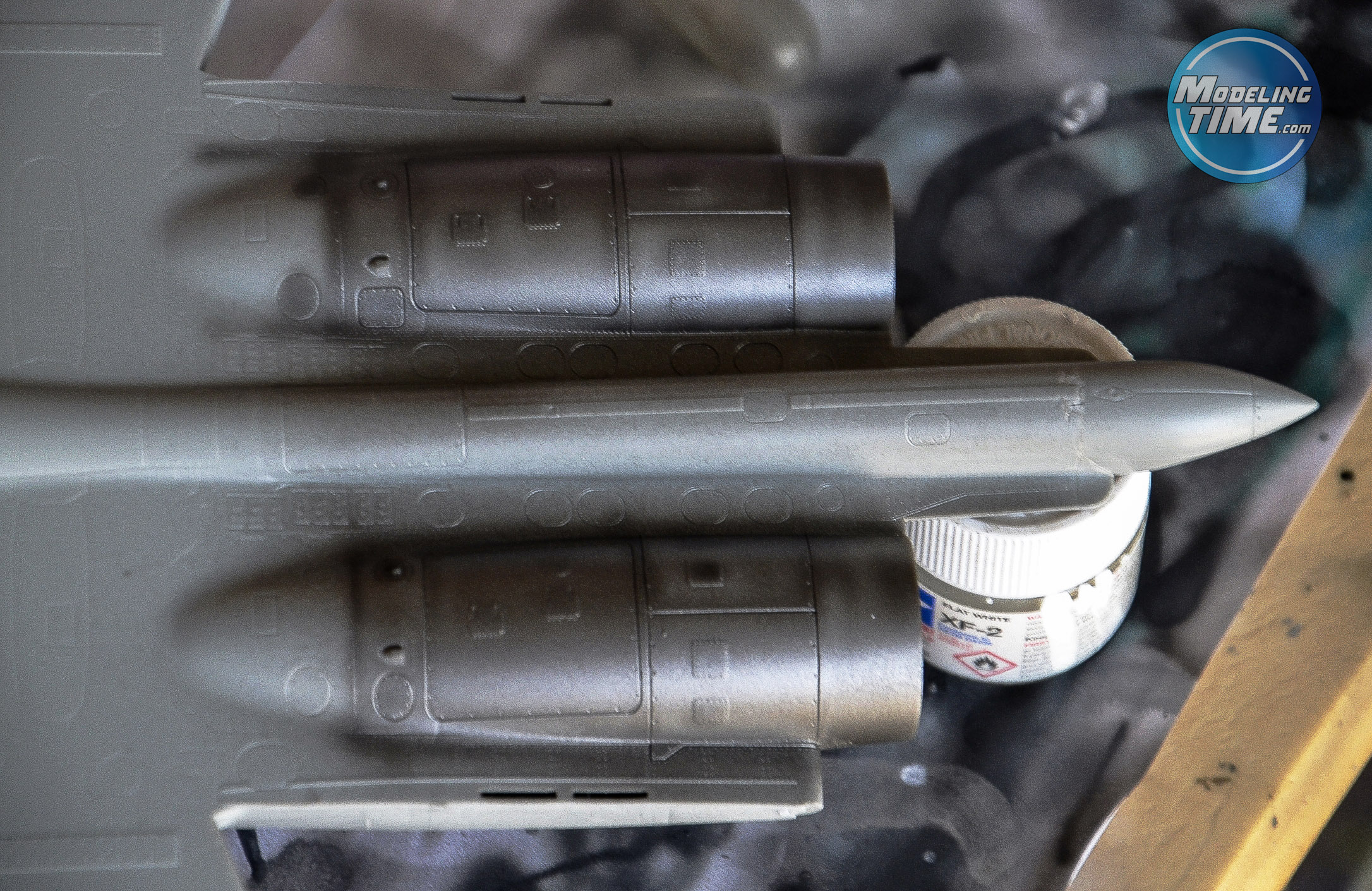

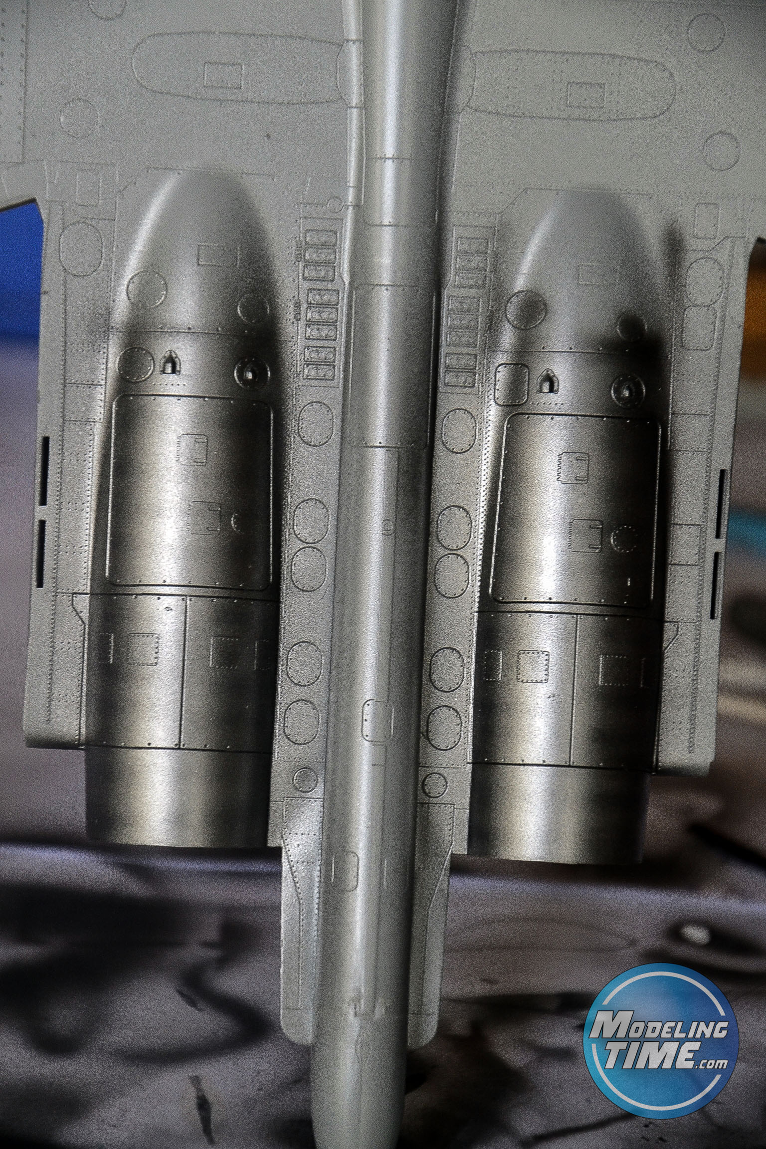

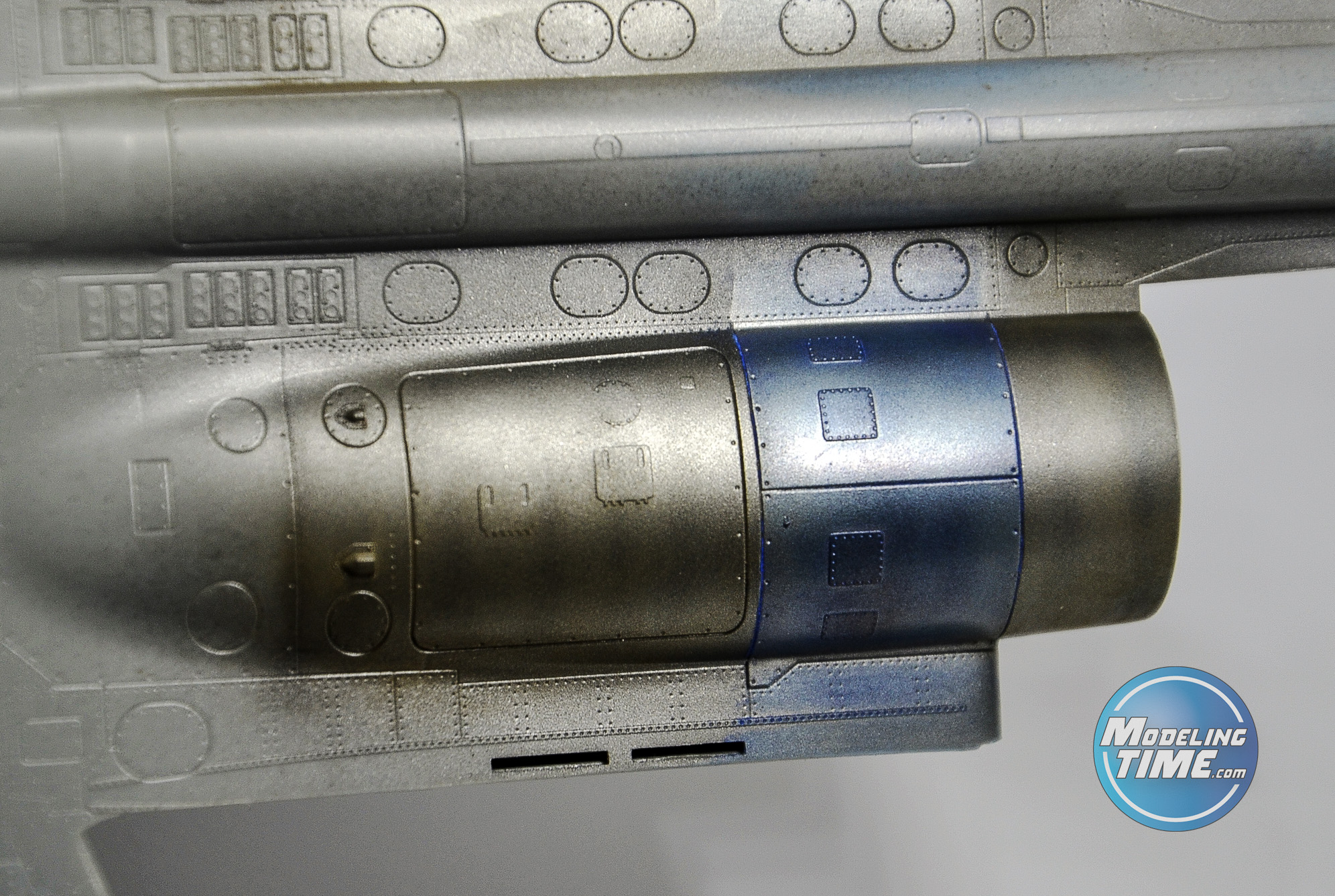

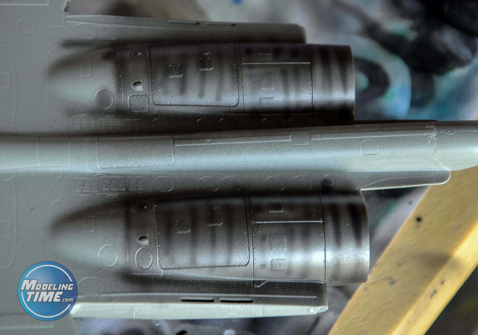

Le gondole dei motori sono tra gli elementi più caratteristici dei Flanker. Esse sono lasciate in metallo naturale e presentano una miriade di sfumature dovute allo stress termico che esse subiscono. Prima di mettere mano all’aerografo e alle vernici ho recuperato in rete il maggior numero di foto del velivolo reale; dopo averle studiate attentamente ho scelto di riprodurre una “cottura” anomala apparsa proprio sul soggetto che volevo riprodurre, l’88 rosso. Una delle placche che compongono il rivestimento metallico, infatti, era stata sostituita con un’altra di una lega leggermente diversa; essa a contatto con il calore non presentava il blu classico da surriscaldamento, ma assumeva un tono arancione.
Ma prima di riprodurre tutto ciò bisogna stendere i metallizzati di base:
  • Pre shading nero molto “generoso” per creare delle ombre.
  • Steel Alclad come fondo.
  • Jet Exhaust (Mr.Paint) dato a bande trasversali per simulare le parti più scure delle centine su cui si avvitano le piastre.
  • Con un mix di Titanium Gold e Duralluminium Alclad ho ricreato il colore principale.
  • Infine con un mix (50/50) di Durallluminium e White Alluminium ho verniciato i pannelli centrali sia sopra, sia sotto.
Per l’effetto della cottura ho utilizzato delle polveri e pigmenti (blu e marroni) provenienti dai weathering set Tamiya. Una buona mano di trasparente opaco H-20 Gunze ha concluso le operazioni.

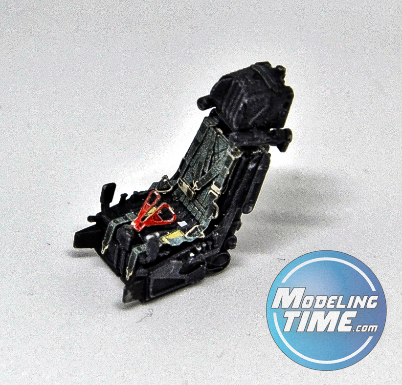

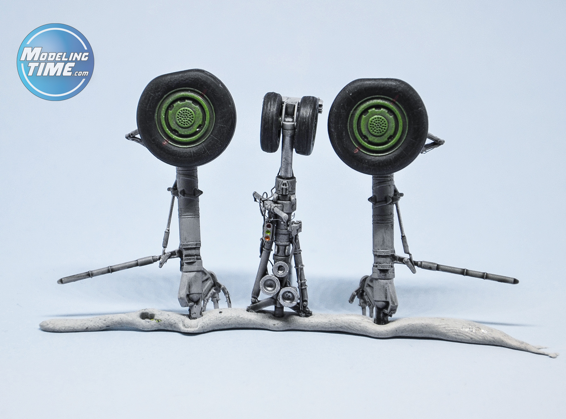

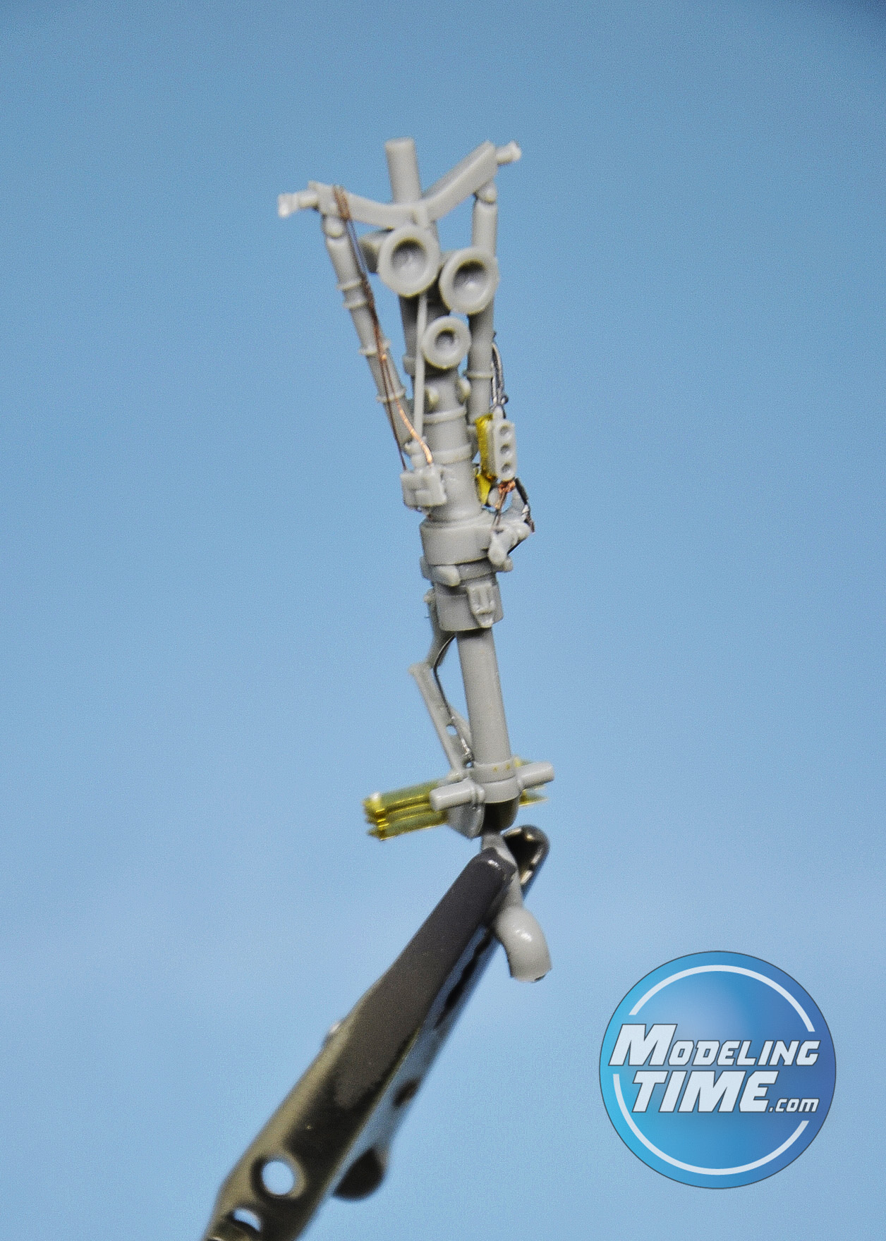

Prima della fase di verniciatura ho terminato il seggiolino, l’Head Up Display (HUD)e mi sono dedicato al carrello anteriore, aggiungendo dei cavetti per renderlo il più verosimile.

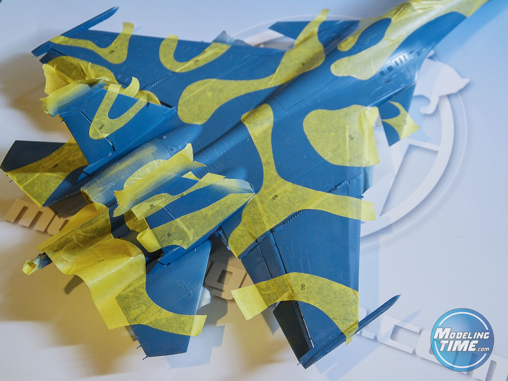

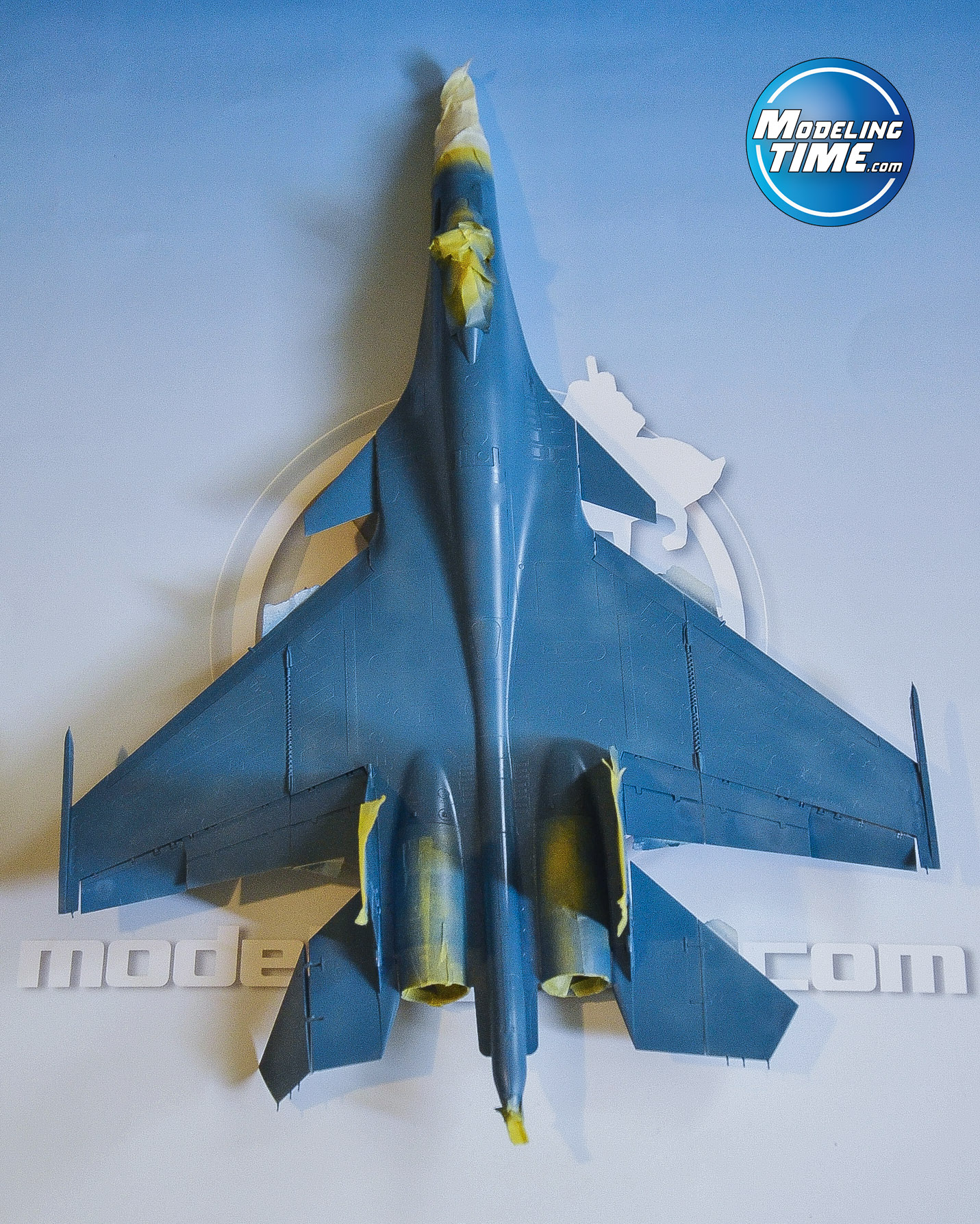

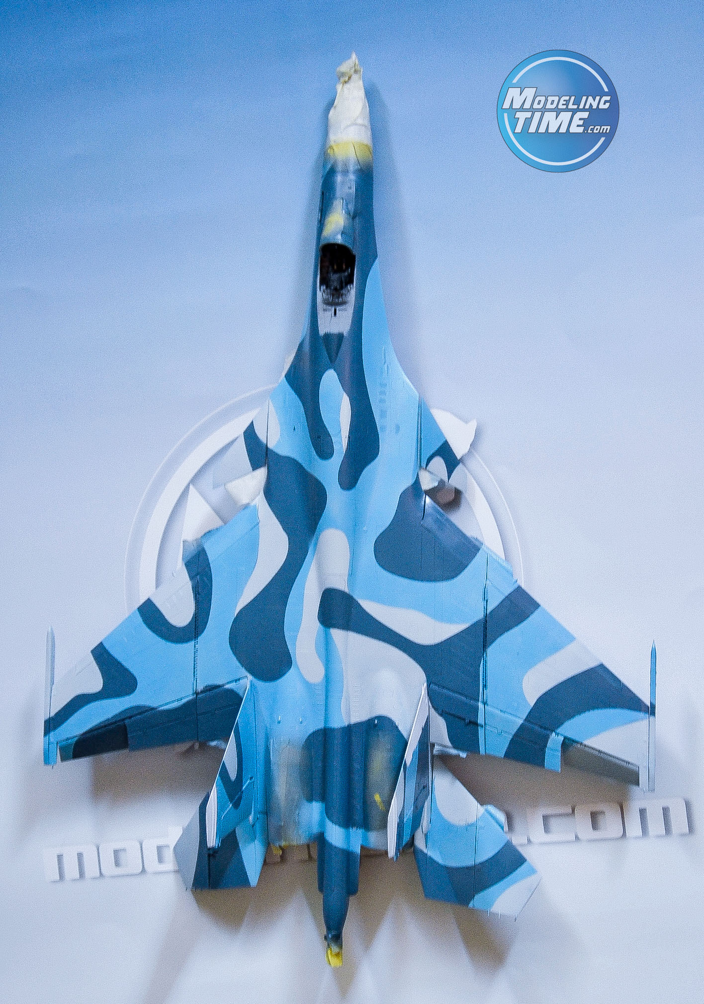

La verniciatura ha avuto inizio dal tono più scuro della complessa mimetica, per poi giungere al colore finale più chiaro. Le vernici che ho utilizzato provengono dalla linea Mr.Paint e si rifanno ai toni utilizzati per la riverniciatura dell’intera flotta avvenuta tra il 2013-2015. Esse hanno codici MPR 199,200,201 (Blu, Blu scuro, grigio chiaro).
La separazione dei colori è avvenuta, come anticipato all’inizio dell’articolo, tramite le mascherine della J’s Work… estremamente comode e funzionali ma, purtroppo, errate! Dovete tenete presente che il disegno proposto nelle istruzioni è sbagliato e rappresenta i colori dello schema invertiti. È necessario, quindi, aiutarsi con la documentazione e le immagini dell’esemplare che si vuole riprodurre onde evitare di cadere in errori grossolani. C’è comunque da dire che i riferimenti stampati direttamente sulle maschere sono corretti… insomma, il produttore ha combinato qualche pasticcio in fase di impaginazione.

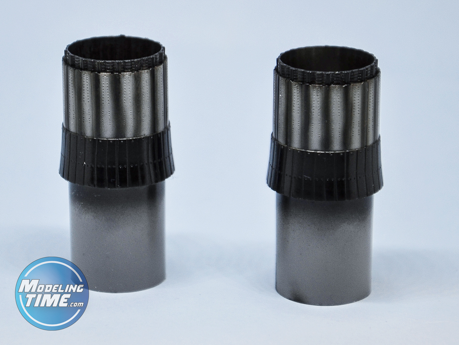

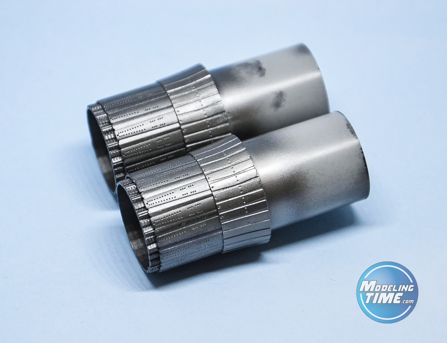

Per concludere il lavoro sui propulsori ho messo mano anche agli scarichi, dipinti con il Duralluminium più Dark Alluminium Alclad (miscelati al 50/50) e lo Steel, sempre Alclad, per la parte più scura (anche in questo caso ho applicato della polvere blu per simulare l’effetto del calore).

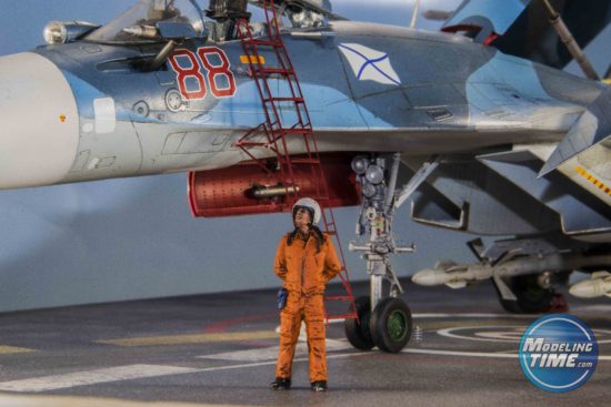

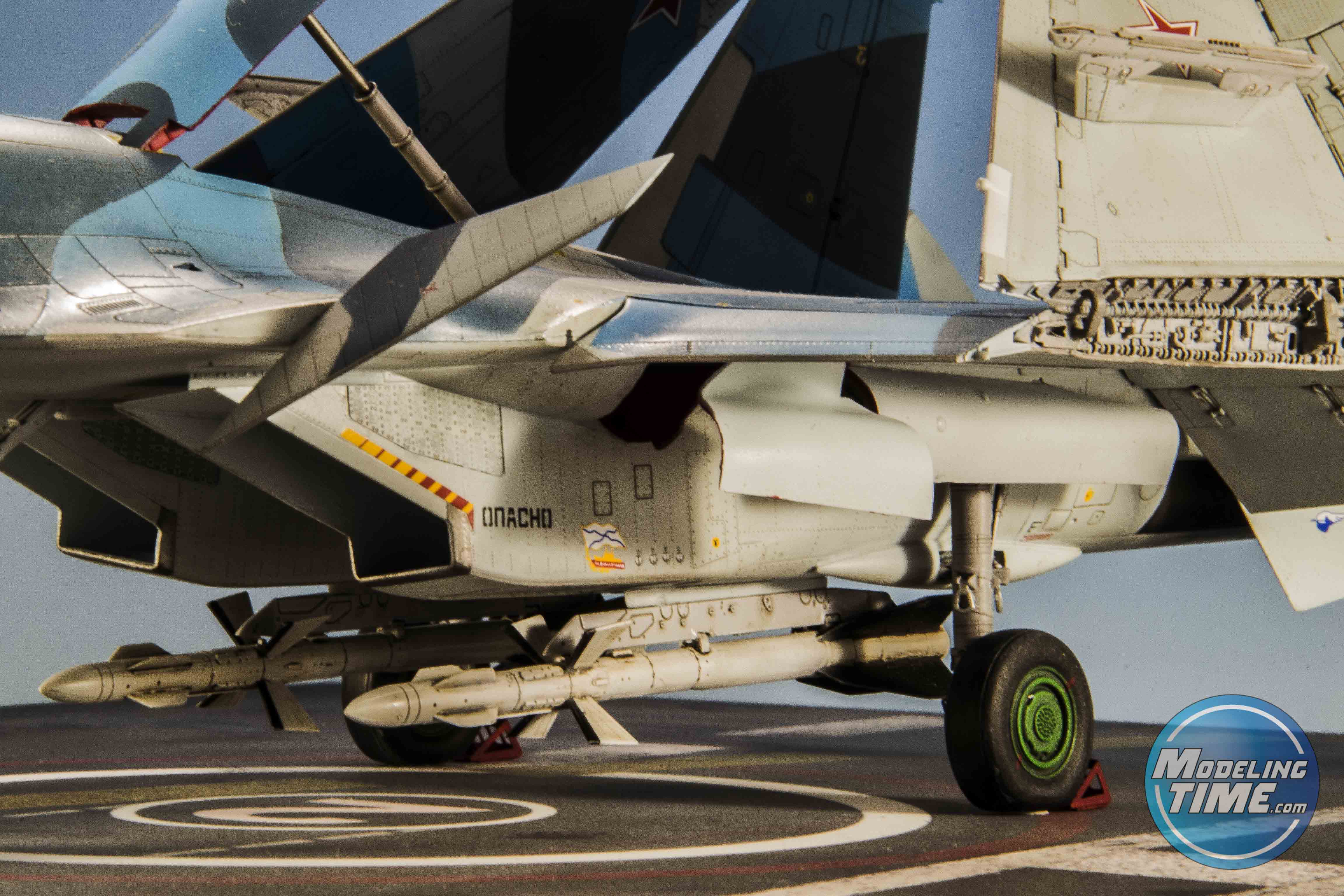

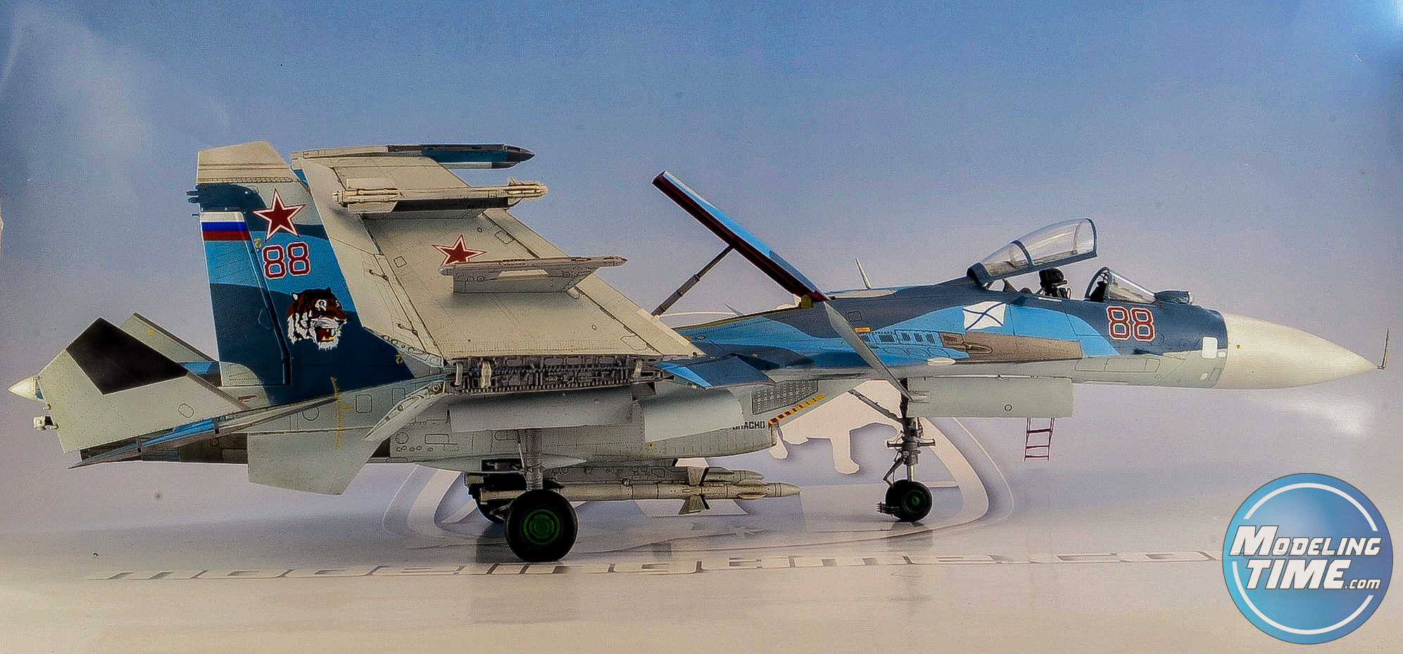

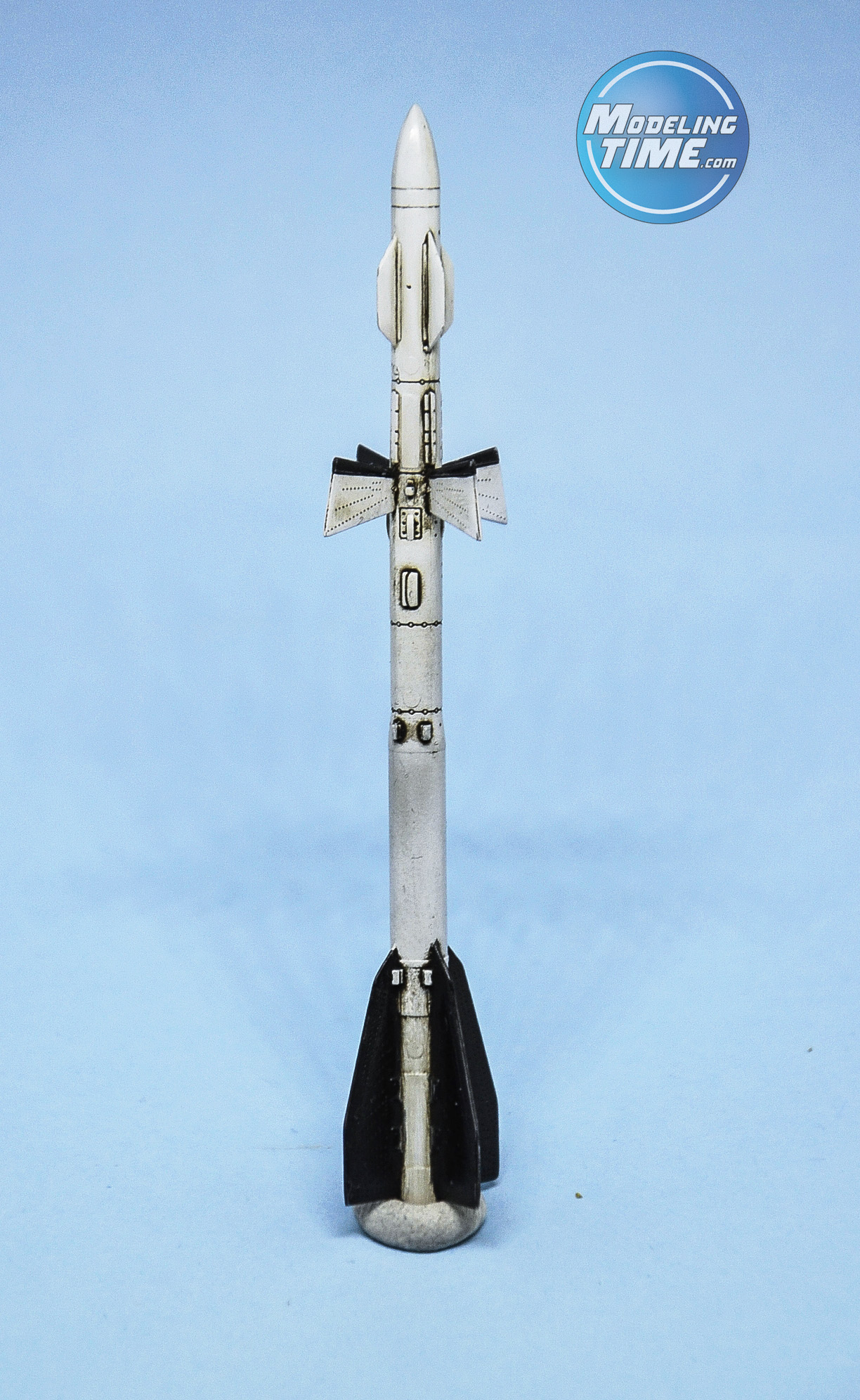

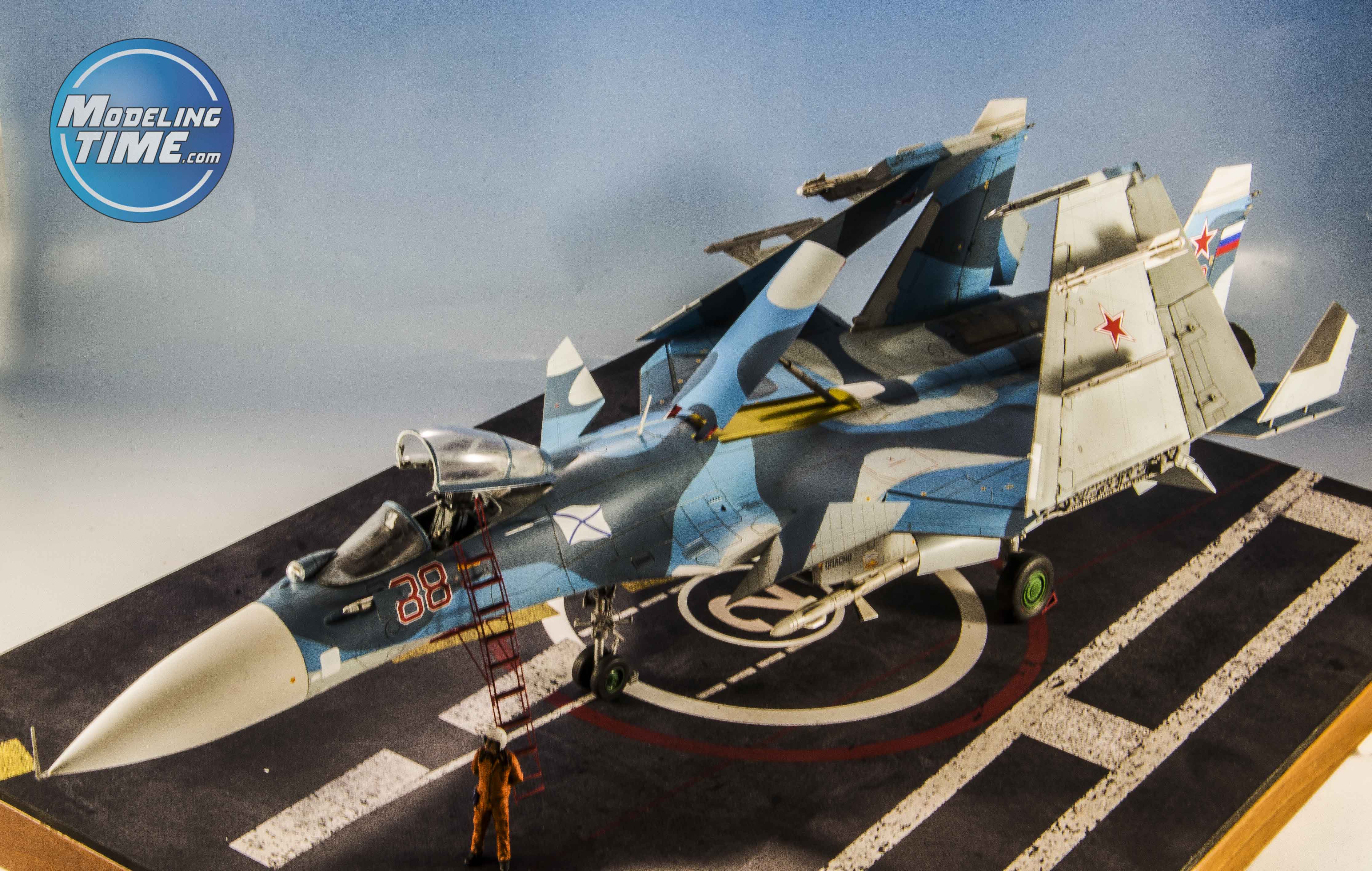

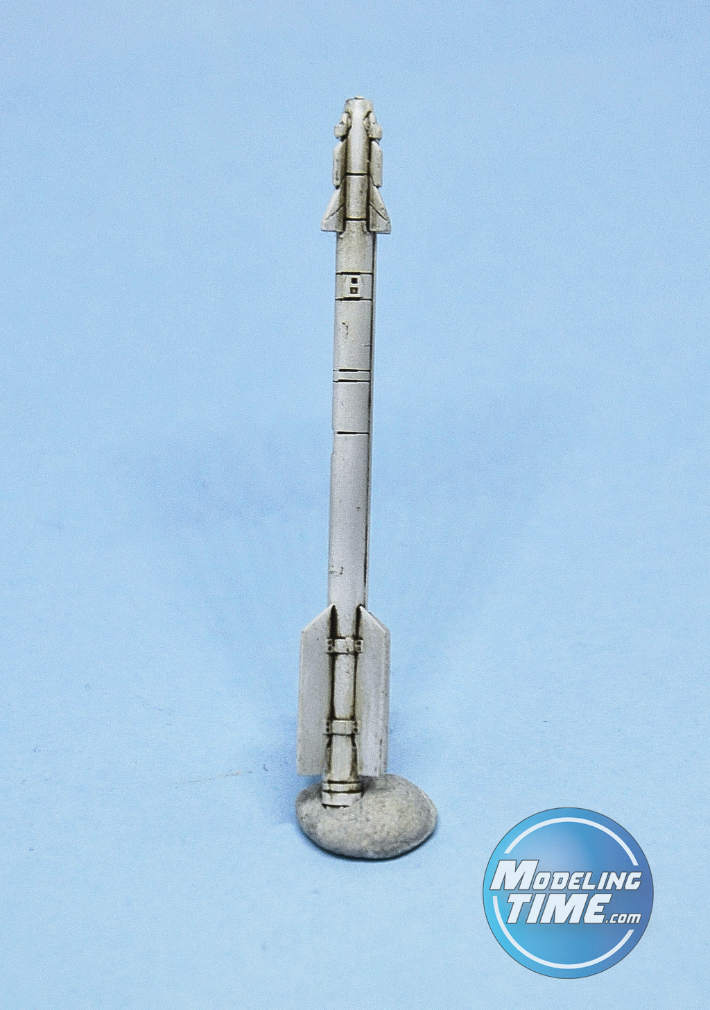

La configurazione che ho scelto per il mio Flanker è una di quelle maggiormente adottate: quattro missili aria/aria di cui due R-27 (A/A-10 Alamo nel codice NATO) e due R-73 (A/A-11 Archer nel codice NATO), praticamente il massimo carico da intercettazione per i SU-33 quando sono imbarcati.

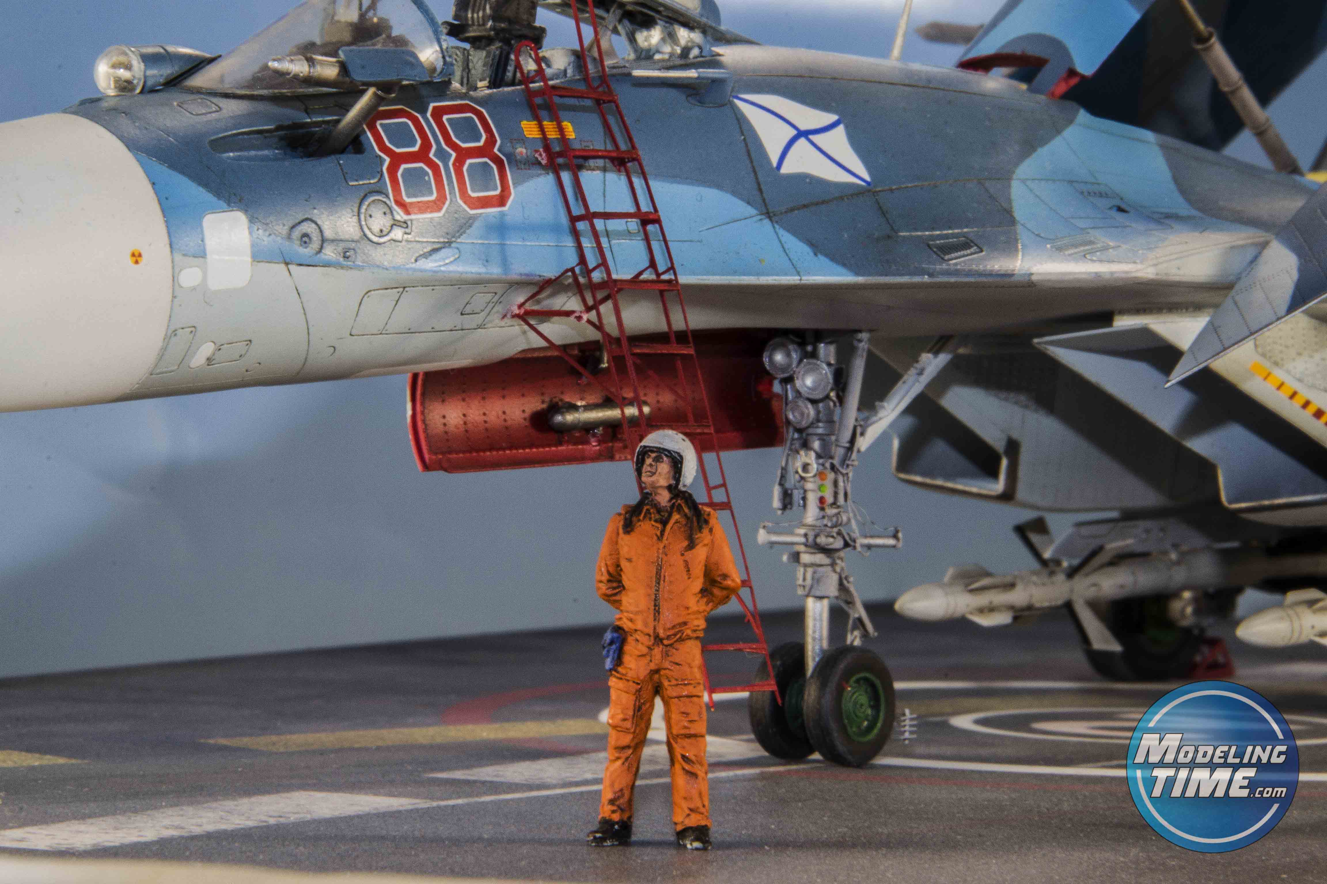

La basetta è una di quelle pre stampate presenti nel catalogo della Coastal Kit e rappresenta una sezione del ponte della Kuznetsov. L’ho completata aggiungendo i tacchi per le ruote e il figurino del pilota russo con la sua tuta arancione.
