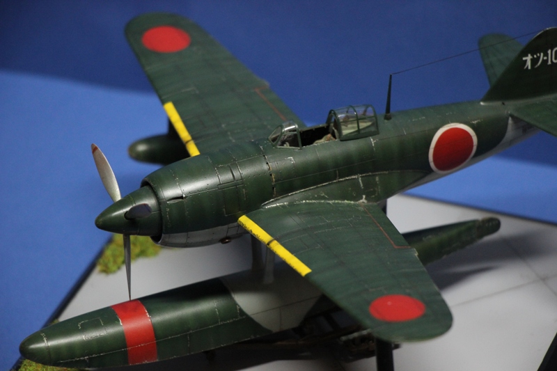

Ogni qual volta che mi appresto a montare un aereo giapponese, parlo di quelli della Seconda Guerra Mondiale, mi soffermo sempre sul significato del suo nome. Questa volta ho avuto, sul banco di lavoro, il N1K1 “Kyofu” che significa “tempesta moderata”… un nome un po’ insolito se confrontato con quelli ben più altisonanti e blasonati dati agli altri velivoli della stessa nazione!
img_7993_zpsxcvj7zbp
Il Kyofu non è un aereo molto conosciuto come l’A6M Zero o l’Aichi D3A Val, ma proprio questo fattore lo rende interessante; e poi si sa, noi modellisti spesso siamo affascinati da ciò che non conosciamo bene.
Per realizzare questo progetto, ancora una volta la Tamiya è venuta in mio soccorso proponendo una bellissima scatola in scala 1/48. Questa è degli anni ’90 ma vi assicuro che sembra stata progettata solo pochi mesi fa: i punti deboli si contano sulle dita di una mano e la qualità generale rispecchia il solito stile di questa ditta, oramai punto di riferimento nel mondo modellistico. Su questo modello ho voluto sperimentare… e divertirmi! Se continuerete a leggere, vi spiegherò il perché…

Successivamente ho eseguito un pre shading “alternativo”: invece di scegliere il classico nero o grigio scuro, ho direttamente utilizzato il colore delle superfici superiori – ovvero il Gunze H-59 – steso con una consistenza più “piena”. A questo punto ho diluito all’80% almeno lo stesso verde scuro e ho aerografato il resto del modello riproducendo delle “striature” non troppo vicine per conservare il fondo trattato con gli Alclad. Ho spruzzato il colore con movimenti veloci e in senso perpendicolare alle ali e alla fusoliera. Infine, con delle velature leggerissime date con l’aeropenna più distante dal soggetto, ho armonizzato e reso più omogeneo l’effetto fin qui ottenuto.
img_7830_zpshx4acpiq
Sul ventre, invece, ho eseguito il pre shading in Tamiya XF-69 e, in seguito, ho passato il grigio vero e proprio – il Gunze H-61.Tutte le vernici fin qui elencate sono state diluite con la nitro al posto del classico alcool o diluente specifico.
img_7829_zps5jabowiy
Terminata la mimetica, ho proceduto con l’invecchiamento eseguendo delle sessioni di post shading; anche in questo caso la tecnica non è stata applicata come solitamente si usa fare (schiarendo il centro del pannello), bensì continuando a ricreare delle striature sempre più vicine.
Molto divertente è stata la realizzazione delle insegne giapponesi, le Hinomaru, che ho riprodotto mediante mascherine tagliate con l’ausilio del compasso circolare OLFA. Le più semplici sono quelle delle ali, le altre in fusoliera sono più ostiche a causa del bordino bianco che circonda il cerchio rosso. Prestate molta attenzione durante l’applicazione del nastro tagliato e coprite con cura il resto del modello perché il rosso è un colore che tende a infilarsi ovunque e sporcare anche dove non deve! Inoltre ricordate che sotto questo colore è sempre bene applicare una base di bianco opaco per evitare di stenderne troppi strati e creare degli anti estetici scalini.

Terminata la verniciatura ho passato su tutto il modello il lucido acrilico X-22 della Tamiya, anch’esso diluito con la nitro. Questo passaggio, fondamentale, mi ha permesso di posizionare le uniche due decal che rappresentano i codici individuali su entrambe i lati della deriva e, soprattutto, realizzare i lavaggi. Per questi ultimi ho scelto i soliti e affidabili colori a olio allungati in acqua ragia, ovvero il Bruno Van Dyck scurito con un po’ di nero. Gli stessi pigmenti sono stati utili per ricreare colature, perdite d’olio e di fluidi idraulici.
img_7859_zpstkbjdovhimg_7861_zps7v3ak6ni img_7856_zpsd11q8whx
Terminata anche questa fase è giunto il momento di opacizzare il mio Kyofu utilizzando il Gunze H-20 Flat Clear diluito al 60% con alcool rosa. Con qualche passata il gioco è fatto.
Attesa la sua completa asciugatura, ho realizzato delle scrostature con una penna gel argentata; i fumi di scarico del motore sono stati riprodotti ad aerografo con varie misture di grigi scuri e marroncini.
