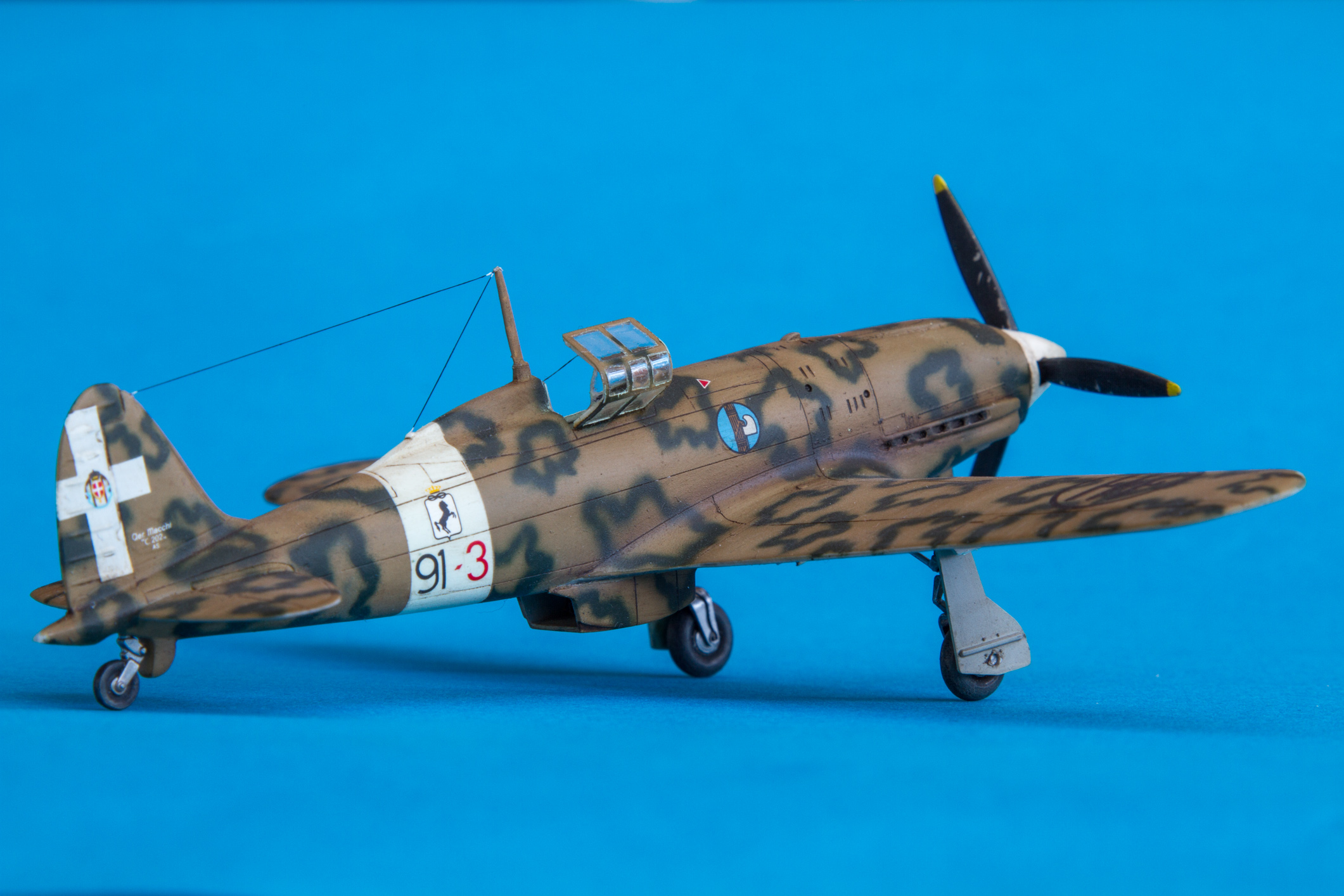

Ora viene la sfida vera e propria, quella di realizzare i famosi anelli di fumo (o smoke rings). Il primo tentativo l’ho fatto spruzzando il Verde Oliva Scuro 2 Lifecolor: ho provato diverse alchimie diluendolo con il Flow Improver della Windsor & Newton a varie pressioni ma, purtroppo, il risultato non è stato un granché. I pigmenti Lifecolor non sono sottili e tendono ad asciugarsi rapidamente sull’ago intasandolo, e questo li rende inutilizzabili per tal genere di mimetiche.
foto-41
Dopo aver sverniciato tutto e ridipinto il Nocciola Chiaro 4, ho cambiato strategia usando il Tamiya XF-27 NATO Green. L’ho diluito al 50% circa con il diluente nitro, e ho rimosso dall’aerografo (HP-CS) la corona che protegge la duse. La pressione del compressore l’ho tarata a 0,8 bar… e sono riuscito nell’intento!
foto-28 foto-30
Ho realizzato le amebe a mano libera, senza nessuna mascheratura o tratto a matita da seguire. Prima ho fatto un sacco di tentativi su fogli di carta e su di un povero P-39 Academy che ha assunto il triste ruolo di “cavia”.
foto-26
In queste foto si vede la banda bianca in fusoliera (Bianco opaco Lifecolor) un po’ troppo estesa, poi l’ho corretta.
Le scrostature sulla radice dell’ala le ho realizzate “graffiando” via il colore Lifecolor con la punta del cutter (con lama #11), e sotto è comparso lo smalto Alclad molto più resistente.
Ho inoltre realizzato le luci di posizione sull’ala e sul poppino, tagliando la plastica grigia, incollando e sagomando un pezzo di plastica trasparente.
Weathering e decals:
A questo punto tre mani di lucido Tamiya diluito con la nitro hanno fatto da base per le (poche) decal Sky Models da cui ho prelevato le insegne per un esemplare del 4° Stormo operativo in Tunisia. Ho trattato le decalcomanie con il Mr.Mark Softer e non sono rimasto molto soddisfatto del risultato: rigide e poco inclini a reagire ai liquidi ammorbidenti, alla fine le ho dovuto aiutare spingendole nelle pannellature con uno stuzzicadenti e molta attenzione. A seguire ho sigillato con un’altra mano di lucido, sempre Tamiya, per poi eseguire dei lavaggi con il Bruno Van Dyck a olio insistendo nelle zone vicino al motore. Sul ventre ho usato un grigio medio.
Sul dorso ho anche usato il bianco, in alcuni punti dato puro, e poi tirato via con un cotton-fioc. Ho fatto anche una leggera brunitura da gas di scarico spruzzando Bruno Van Dyck diluitissimo con acquaragia sulla fusoliera giusto dietro gli exhaust. Per sigillare tutto, due mani di opaco Lifecolor hanno dato la giusta finitura! Il sole e la polvere del Nord Africa non lasciano nulla di lucido…
foto-33
Ho infine incollato lo stelo dell’antenna, rifatta in plasticard da 0.5mm, il tubo di pitot (brass rod da Ø0.4mm), il carrello e i portelli.
foto-36 foto-37
Per finire, il tettuccio in posizione aperta, e il filo della radio fatto con sprue tirato a caldo.
foto-38 foto-39
Dieci anni dopo, ecco il mio secondo Macchi 202!
