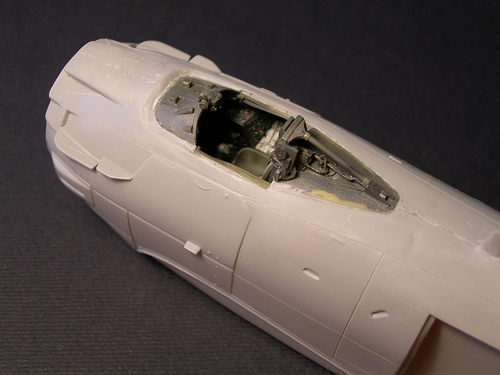

Dopo aver passato qualche giorno ad analizzare le possibili soluzioni, ho deciso di ricorrere al set AIRES in resina per l’abitacolo, fornito – ahimè – per il kit Tamiya (Foto 2); è evidente la differenza (anche se la foto non è riuscita un granché) con i pezzi forniti da scatola, in grigio. Ovviamente sarà necessario un lungo e tedioso lavoro per adattare il set di dettaglio alle semifusoliere (Foto 3), che andranno ripulite e tagliate a misura. Il cockpit in resina non è difficile da ritagliare e assemblare; andrà solo aerografato con attenzione per far risaltare i volumi e i particolari (Foto 4 e 5). Brevemente, ho lavorato con 3 toni di grigio, partendo da un grigio medio acrilico e aggiungendo, nella seconda e terza passata, una punta di bianco e una punta di nero; nella mistura rimasta ho aggiunto una goccia di ocra, per una ulteriore “sporcatura” e, infine, una punta di marrone. Le consolles sono, ovviamente, in nero opaco. Su tutto una mano di trasparente satinato, per poter toccare in perfetta tranquillità senza lasciare “ditate”!

Il confronto con i pezzi originali del kit (Foto 6) è senza storia…; in Foto 7 c’è la prima prova di assemblaggio del cockpit con le pareti laterali; è stato necessario assottigliare parecchio la base delle stesse, al fine di consentire un incastro quantomeno decente con le semifusoliere (ATTENZIONE: ricordo che per lavorare la resina è ASSOLUTAMENTE NECESSARIO proteggersi con una mascherina e, preferibilmente, operare con carta abrasiva leggermente bagnata; al termine rimuovere ben bene la polvere creatasi).

Il quadro strumenti è stato ricavato con un sandwich formato da un pezzetto di plasticard sagomato sulla fotoincisione del kit AIRES e sulla dimensione interna del cockpit, provando e riprovando l’incastro con la palpebra del cruscotto (Foto n° 11); l’acetato con gli strumenti è stato fissato sul plasticard con vernice trasparente, e sul tutto è stato incollato, sempre con vernice trasparente, la fotoincisione precedentemente dipinta con nero opaco (Foto n° 8); il tutto è stato nuovamente provato e riprovato nella sua sede (Foto n° 9)… Intanto, ho cominciato a dare un tocco di colore alla strumentazione, dipingendo le varie manopole (Foto n° 10) e finalmente ho aggiunto le cinture, ultimando così il posto di pilotaggio (Foto n° 12, 13, 14); la parte cui prestare molta attenzione è stata, ovviamente, quella relativa al posizionamento delle minuscole levette in fotoincisione a lato del sedile; un paio di volte, durante i tentativi, c’è stata una fioritura di calendari di ogni ordine e grado, con l’inserimento di qualche novità presa direttamente dal catalogo tibetano, a seguito del decollo della levetta di turno in direzione dei più nascosti angoli del tavolo da lavoro, se non proprio a terra o in altri oscuri pianeti del microcosmo casalingo…

La fotografia n° 15 illustra lo stato delle semifusoliere dopo le operazioni di rimozione, sagomatura, lisciatura, scartavetratura, smadonnatura e ripulitura di tutto ciò che avrebbe materialmente impedito il matrimonio forzato fra l’abitacolo dedicato al kit Tamiya e i pezzi Italeri; tale matrimonio (un pò stucchevole, ih ih ih!) è ben illustrato dalle Foto n° 16 e 17; meno male che prima di procedere con le giunzioni ho fatto 1.000.000 di prove a secco (questa frase vuole essere un consiglio spassionato per tutti coloro i quali non vogliono far calare inutilmente calendari di sperdute nazioni e gruppi tribali sconosciuti una volta incollate le fusoliere…)!!!
