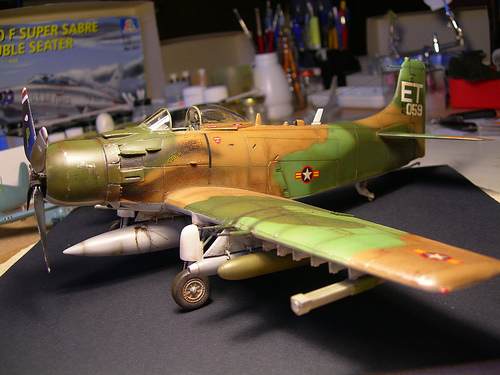

Le foto n° 40 e 41 si riferiscono all’ultimazione della mimetica e alla successiva schiaritura, seguita dalla lucidatura (3 mani di trasparente acrilico lucido) e dall’apposizione delle decals; per fare un modello un po’ diverso ho ipotizzato una fase del conflitto in cui la fretta di procedere al passaggio degli A-1H ha comportato la coesistenza di codici americani con insegne vietnamite (Foto 42) … evidentemente gli scontri a fuoco non hanno permesso la celere sostituzione dei codici di coda…
Infine, dopo l’ennesima mano di lucido per proteggere le decals, VIA con oliature, sporcatore, scrostature e chi più ne ha più ne metta!!!! Tanto, lo Skyraider più sporco è e meglio ripresenta all’occhio modellistico!!!

L’aspetto del modello durante questa fase è evidente nelle foto n° 43, 44, 45, 46 e 47; oltre alla Terra di Cassel e alla Terra di Siena, passati ad olio, ho usato anche le tempere (Nero avorio e verde vescica) per realizzare alcune velature e i colori a china (terra siena e seppia) per marcare alcune zone, specialmente intorno ai portelli e portellini presenti in fusoliera; la “perdita d’olio” del serbatoio ventrale (Foto 48) è stata realizzata mettendo sul “tappo” una goccia di colore ad olio moooolto diluita e “soffiando” dalla punta del serbatoio stesso in direzione della coda… con un paio di prove si ottiene un buon risultato.

I “fumi” di scarico (Foto 50) sono stati realizzati interamente con colore ad olio puro “tirato” con un cotton fioc secondo l’effetto aerodinamico visibile nella abbondante documentazione fotografica; precedentemente era stata data “una traccia” ad aerografo, molto leggera, con il nero opaco. La foto n° 51 evidenzia un’altra piccola (…) “pecca” del kit; i carichi alari disponibili sono un po’ troppo “scarsi”, vista la diversità e la quantità di armamento di caduta che gli Sky potevano “vantare”…

  1. Bellissimo lavoro, Pennanera, complimenti. Bel soggetto, bella realizzazione ed upgrade del kit di partenza. C’è solo un particolare che stona……………! E’ un “falso storico”. Non me ne volere, non è una critica ma solo un suggerimento alla ineccepibile realizzazione di un modello. Quando ero sul campo, oggi mi prudono le mani ma devo ancora riprendere questo meraviglioso hobby, individuavo il soggetto che volevo riprodurre (intendo dire: la versione, il reparto e lo specifico velivolo con le sue insegne….) raccoglievo più documentazione possibile e….partivo. Il tuo Skyraider, non è un A-1H bensì un A-1J (serial 52-142059) assegnato al 6°SOS e mai trasferito alla VNAF. Venne abbattuto nei cieli del South Vietnam il 07/Maggio/1968 ed il pilota, Cap.Jhon G. Hayes, “Spad 02” si eiettò con successo e venne recuperato poco dopo.
    Ripeto, non è una critica ma solo un suggerimento. Ho sempre pensato che realizzare un modello volesse dire, oltre passione, divertimento, bravura nel montaggio, verniciatura………….e chi più ne ha più ne metta, riprodurre in una scala più piccola un velivolo VERO, con una sua vita ed una sua storia. Ecco perchè la documentazione storica è molto importante e non deve essere trascurata.
