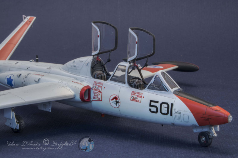

L’esemplare che ho scelto di riprodurre è il 501, ovvero il primo Tzukit che lasciò le linee di montaggio della Israeli Aircraft Industries. Per celebrare il roll out sul muso fu aggiunta la scritta “Tzukit” in alfabeto ebraico.
Magister 83
Finitura finale ed ultimi particolari:
Su tutto il modello ho steso una mano di Flat Clear XF-86 Tamiya. Benché sia un opaco, esso non crea una finitura “gessosa” sulle superfici e, anzi, tende a lasciarle quasi satinate.
Magister 80
Ora è il momento di aggiungere gli ultimi particolari: carrelli e relativi portelloni, due antenne UHF (una sul dorso della fusoliera e un’altra sotto la semi-ala destra) e le due luci stroboscopiche (una in coda tra le due derive e l’altra sotto al ventre). Questi ultimi pezzi sono direttamente forniti dal set di conversione in resina della Wingman. Sempre in resina, e sempre del produttore tedesco, sono le ruote dei carrelli principali; quelle che troviamo negli sprue non sono corretti e si è resa necessaria la loro sostituzione con il set Wingman 48026.
Magister 95
Magister 97
Osservando nuovamente le foto in mio possesso ho notato che i propulsori tendevano a sporcare i fianchi della fusoliera con i fumi di scarico. Sul mio modello sono stati riprodotti sfumando, ad aerografo, varie tonalità di grigio scuro e rifinendo l’effetto con le polveri Tamiya provenienti dal Weathering Set D.
Magister 98
Anche le superfici inferiori, in particolare quelle in prossimità delle gondole motori, sono state completate aggiungendo colature di liquidi lubrificanti e sporcizia (ho usato sia i colori ad olio, sia i sopracitati gessetti Tamiya).
Magister 91
Una volta incollati i canopy, con i caratteristici bracci ripiegabili di sostegno, il mio Tzukit è pronto per “atterrare” in vetrina!
