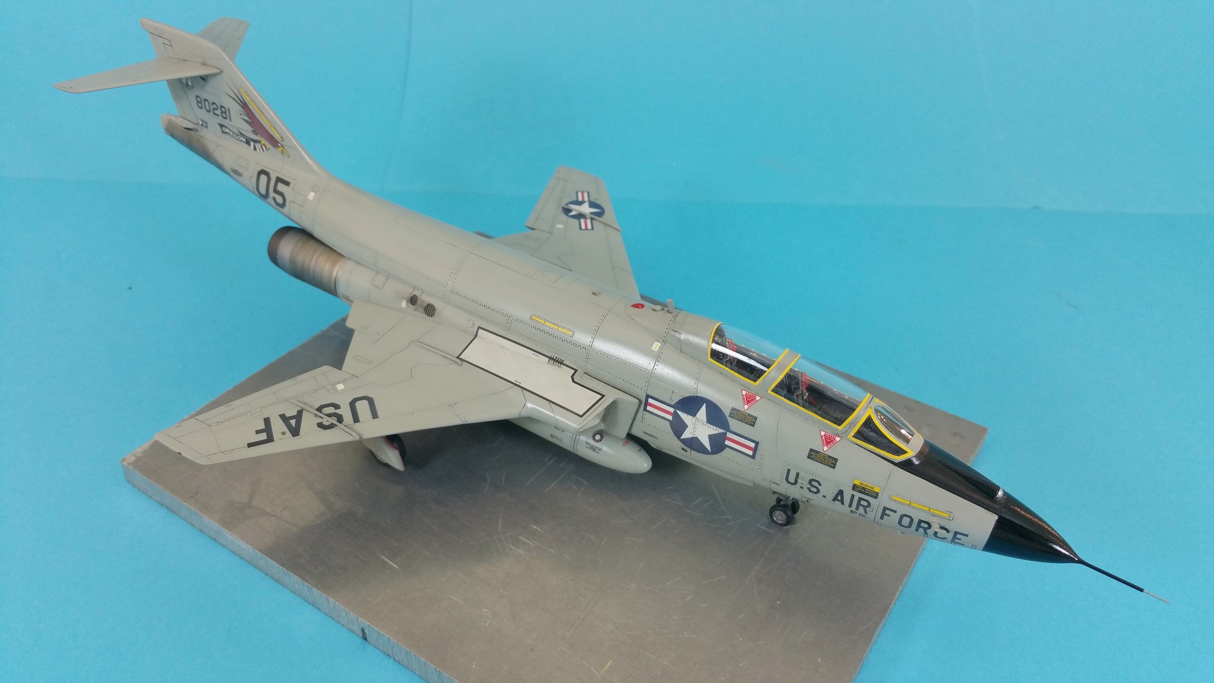

Proprio un esemplare di questi è il protagonista di questo articolo; più precisamente si tratta di un F-101B, biposto, che volò alla fine degli anni ‘70 col 142nd Fighter Wing dell’Oregon ANG.

L’ acquisto del modello fa parte di un progetto più ampio e dettato dalla voglia di rappresentare tutti i componenti della Century Series assieme in un’unica teca. Il kit è l’ormai famoso Revell in scala 1/72 che, nonostante gli anni, ha le pannellature in un fine negativo e un ottimo dettaglio di superficie. Gli incastri sono molto buoni e, nota positiva, lo stampo offre la possibilità di lasciare aperti gli aerofreni, i flap e il canopy. Anche l’allineamento tra i trasparenti, avendo deciso di rappresentare il mio modello con tettuccio chiuso, mi ha sbalordito in quanto è praticamente perfetto. La nota dolente invece riguarda l’abitacolo, rappresentato con le sole decal e i seggiolini abbastanza basici nelle forme.
