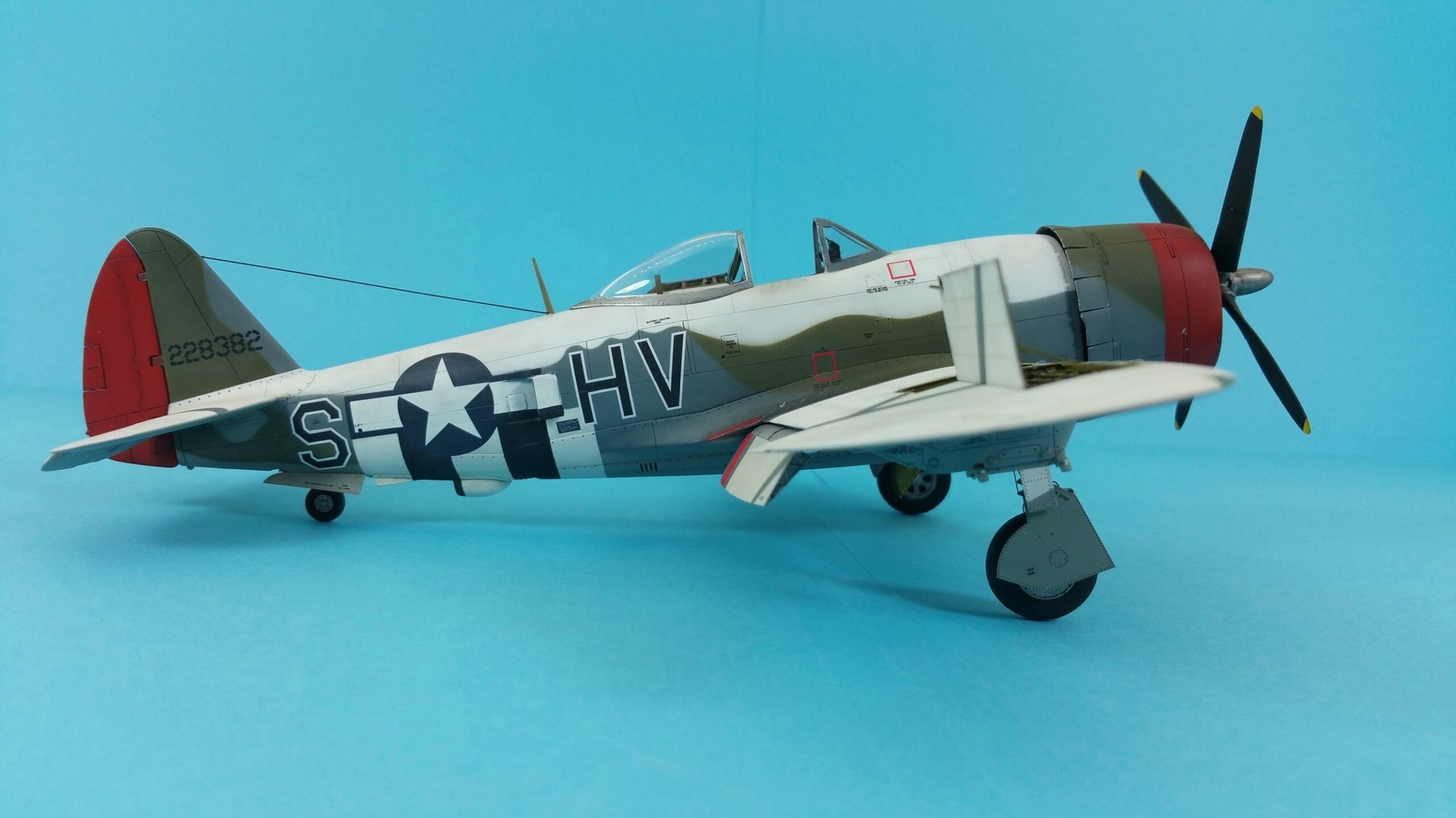

Conclusioni:
Il kit Academy non è affatto male come base di partenza. Al resto ha pensato l’Eduard aggiungendo molti set per migliorare i punti deboli del kit.
Jug49
Naturalmente non mi sono bastati ed ho voluto esagerare ulteriormente arrivando a modificare intere zone del modello, ma alla fine tutto questo mi è servito per migliorare la mia esperienza! ci sono stati dei momenti bui durante la lavorazione ma vedere il risultato finale mi ha dato molta soddisfazione.
